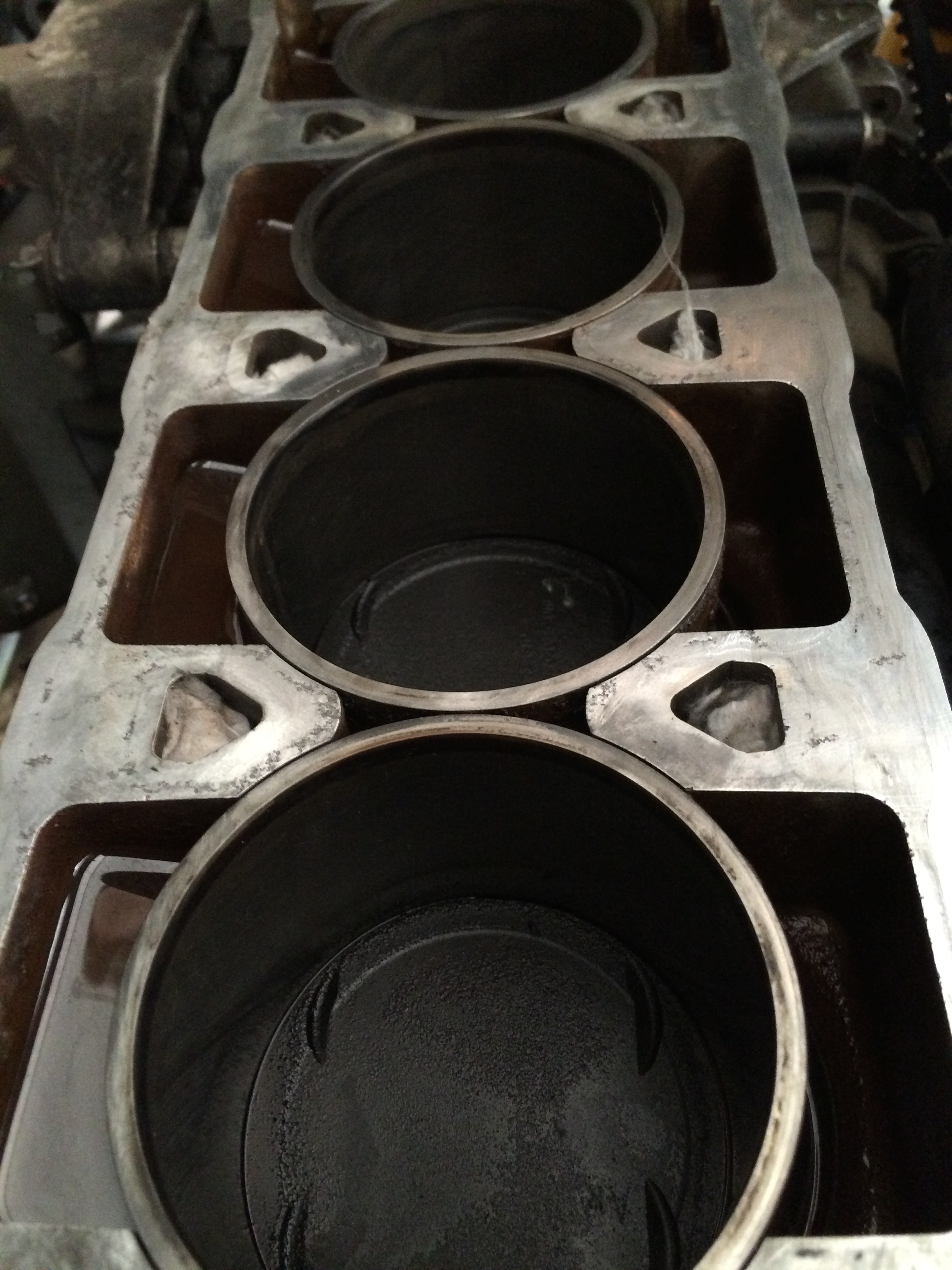

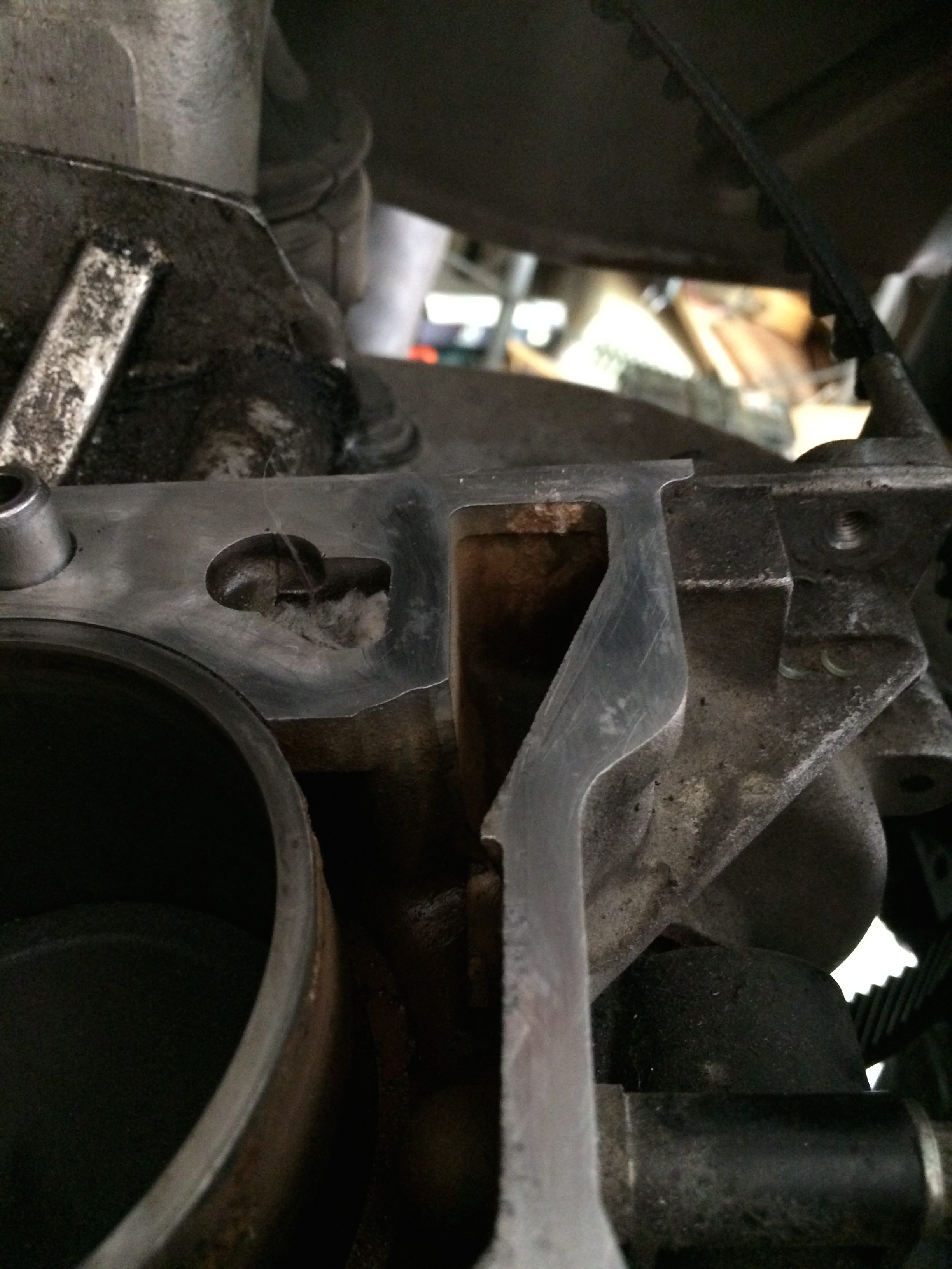

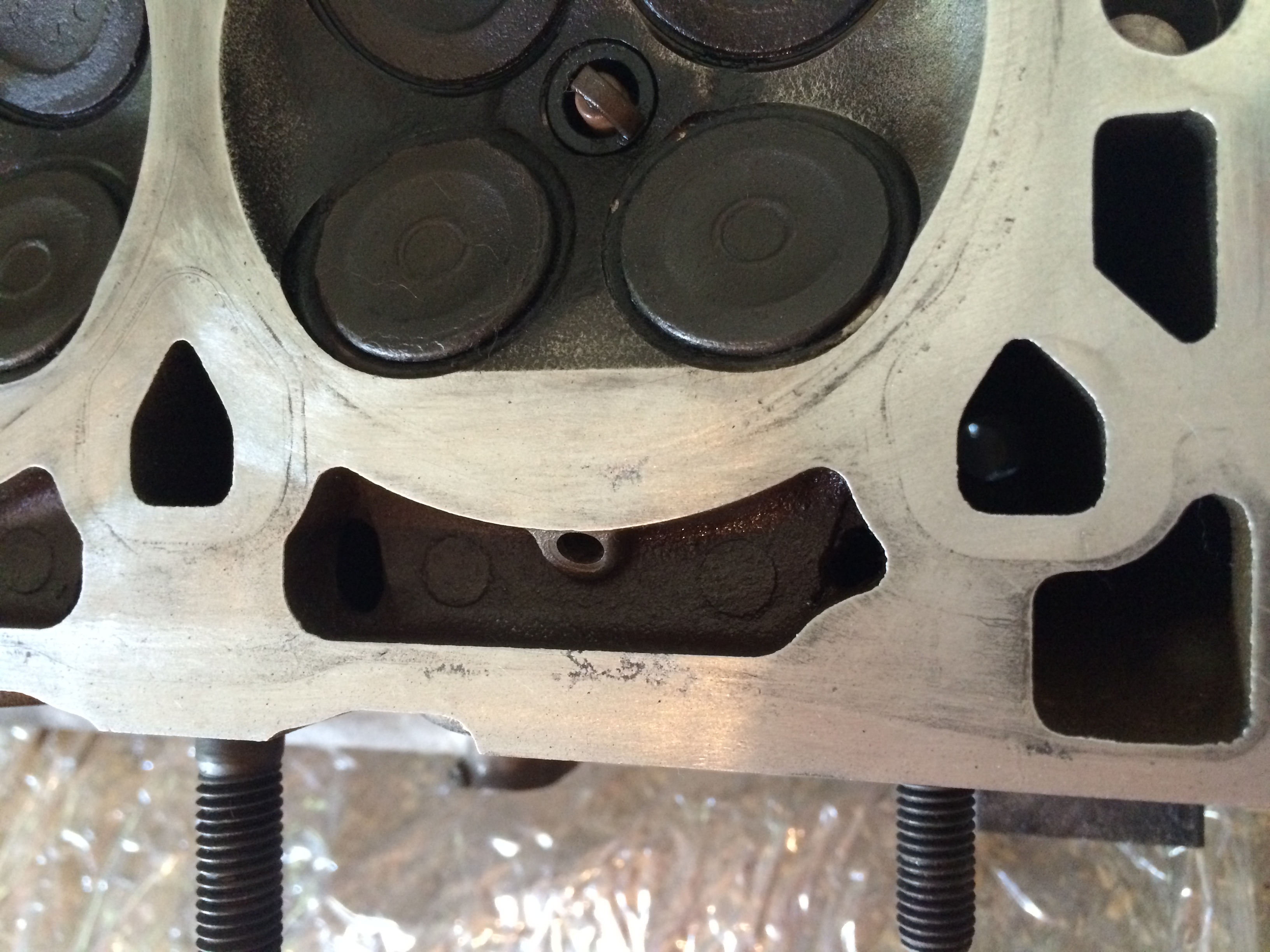

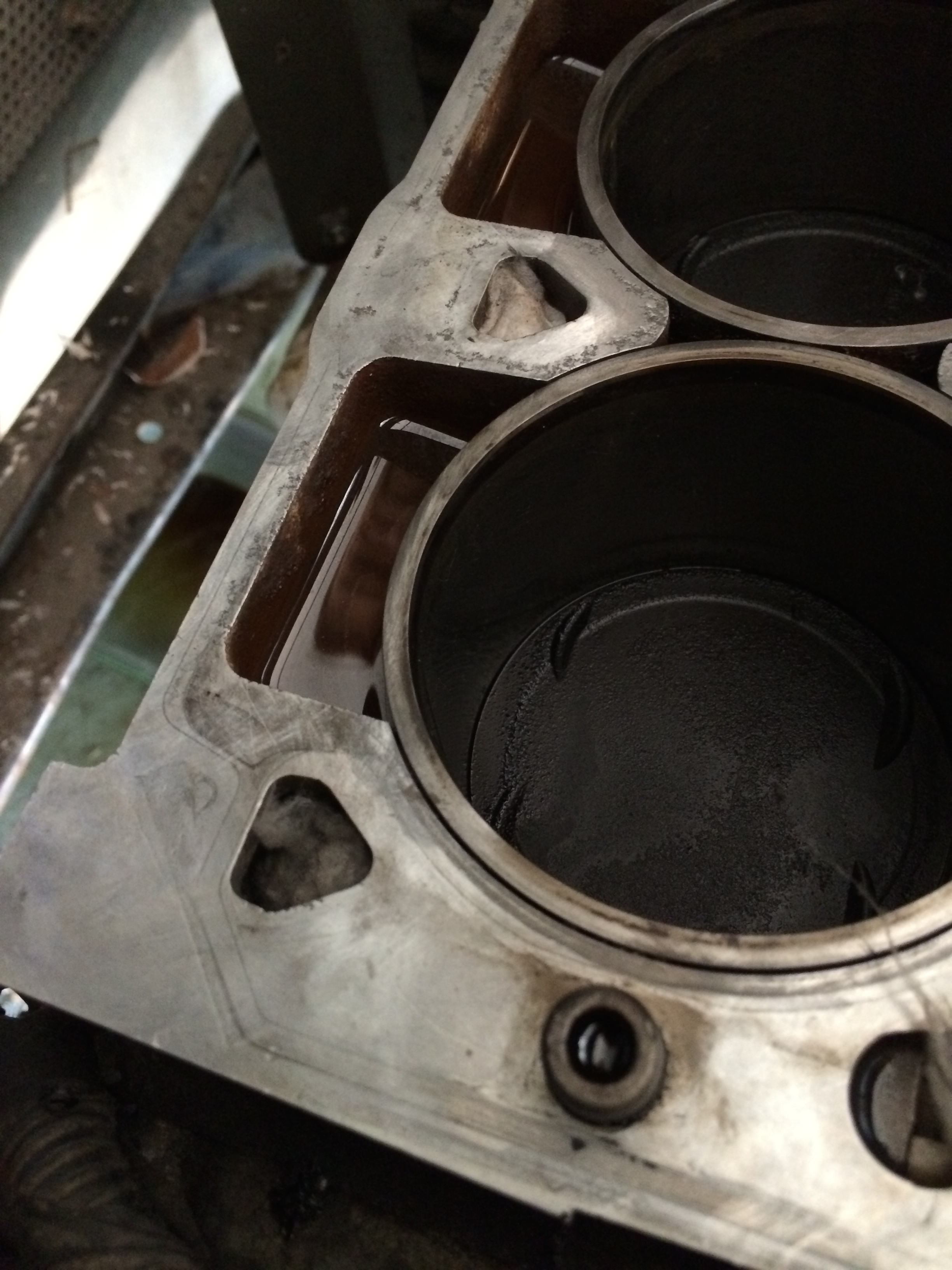

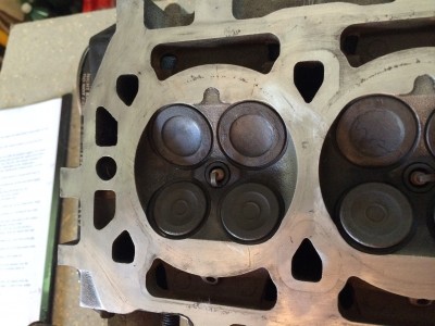

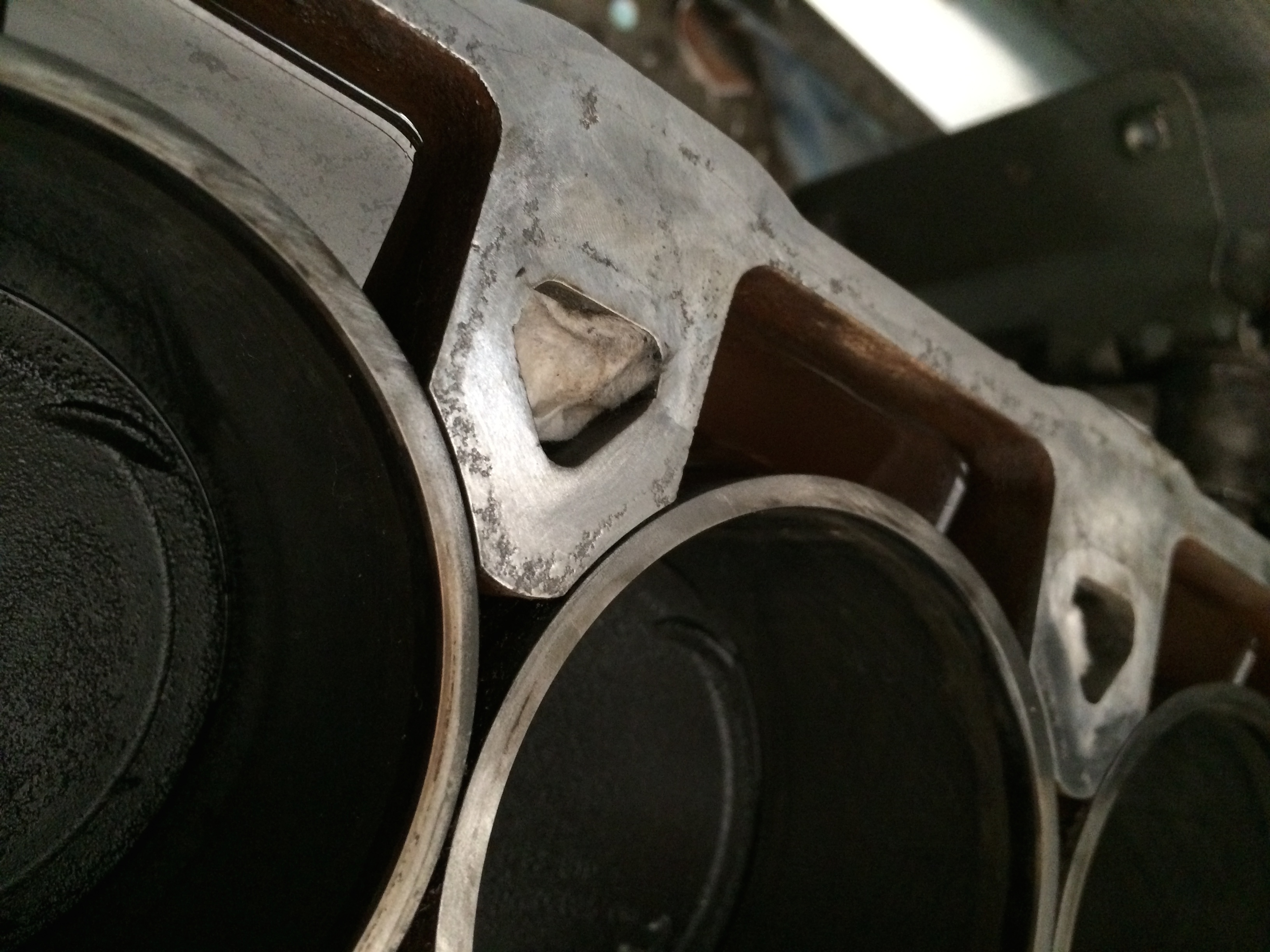

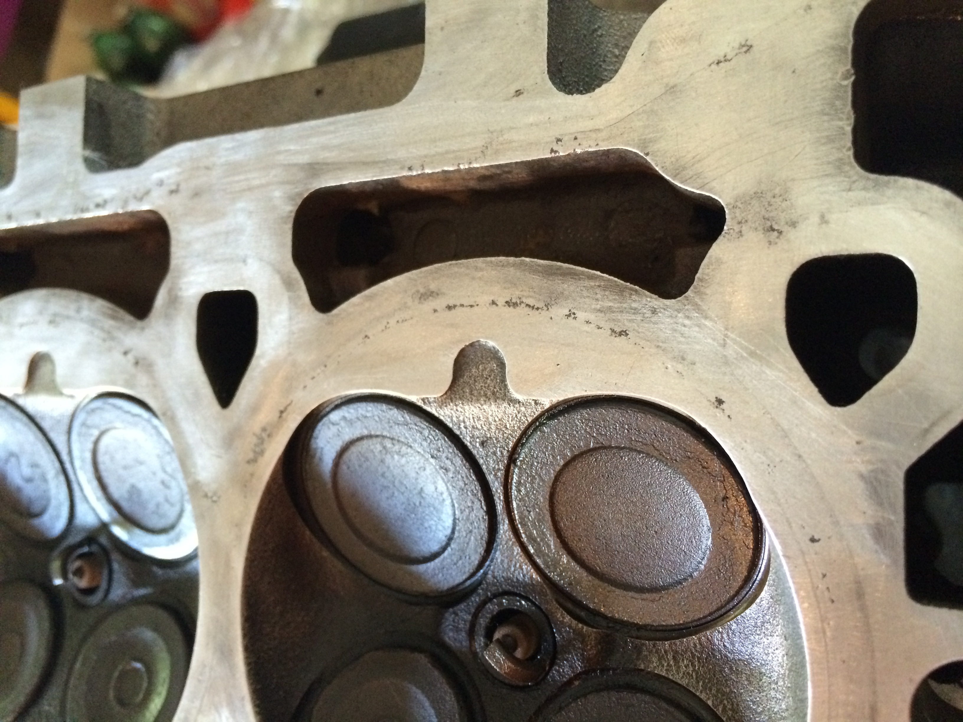

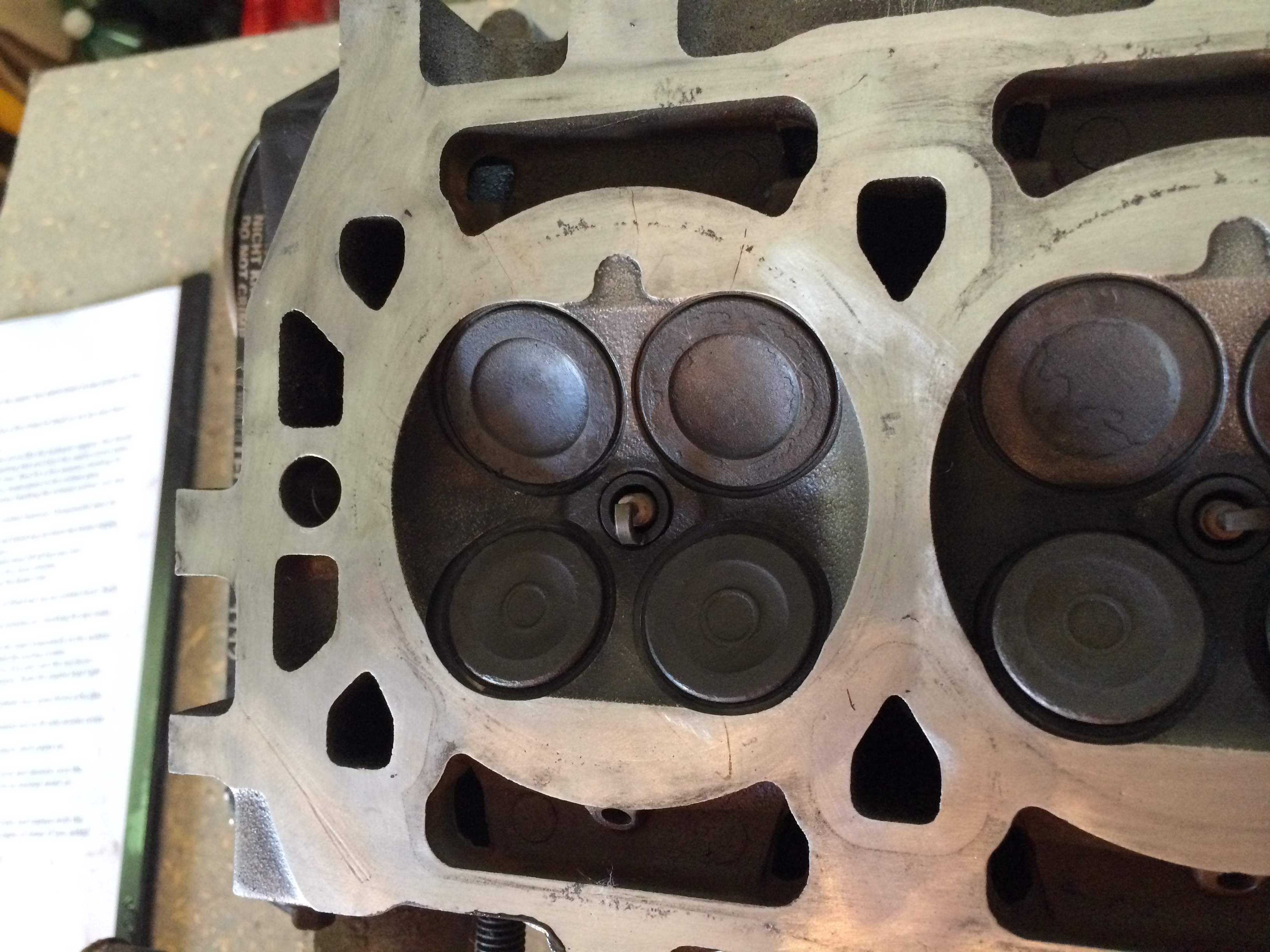

Po dlouhe dobe jsem se odhodlal k vymene tesneni u meho MGF....... :oops: Pote co jsme s Karlem (KDB) sundali hlavu a ocistili, Karel zbledl jak mesicek v uplnku rekl neco jako "To jsem jeste nevidel snad naposled ve Skodovce" Na bloku na hlave je videt "vyzrany hlinik" prilozim par fotek at se mouzete take pokochat.

Jojo, takhle to dopadá, když někdo leta nevymění chladící kapalinu. Ta se už po dvou letech začne měnit v kyselinu :wink:

Ne ne každy rok jsem ji měnil :-(

A předchozí majitelé? Nebo jsi už ten motor měl otevřenej a byl v pořádku?

Motor je tam cca 4 roky a kdyz se tam daval tak byla hlava preliznuta nove pisty vlozky MLS tesneni, jedina asi vada na krase bylo to ze jsem pouzival VW ruzovku g12 :-( a auto mam asi 10 let. weed:

Říkám pořád, že koncern je zlo... :evil:

No dali jsme hlavy dohromady chlat: a dali jsme tam normalni tesneni s gumou, naleju modrou krev a pokud to rupne mam novej blok motoru na to se pustim do projektu VHPD http://kengine.dvapower.com/ car:: weed:
