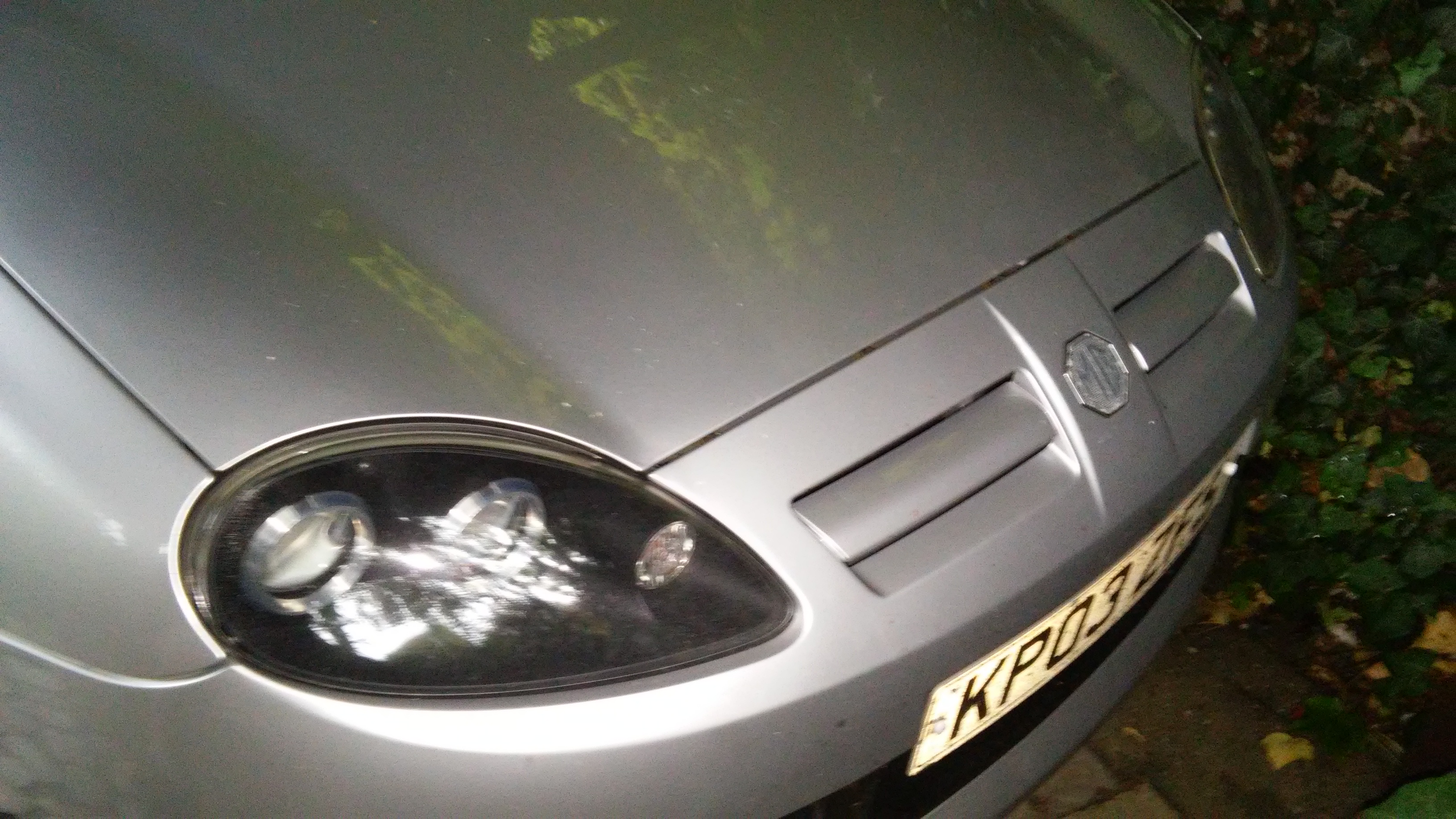

Dobrý den,
chtěl bych se zeptat, jestli by bylo možné si za nějakou úplatu půjčit přední světla, abych mohl projít přes zkušebnu Dekra k přehlášení vozu na česká čísla, bylo by to možno, popřípadě zakoupit z havarovaného vozu. Děkuji za radu Filip

Podle me tf-ko ma ve svetlech clonku pro RH/LH a lze to upravit. weed:

Clonku to ma ,ale pro DEKRU to nestaci vyzkouseno :!: :!: :!:

Tak jasný.... nebudou kontrolovat fyzickou geometrii světel, ale psané označení na světlometu.

Anglicke po prepnuti svítí vodorovně

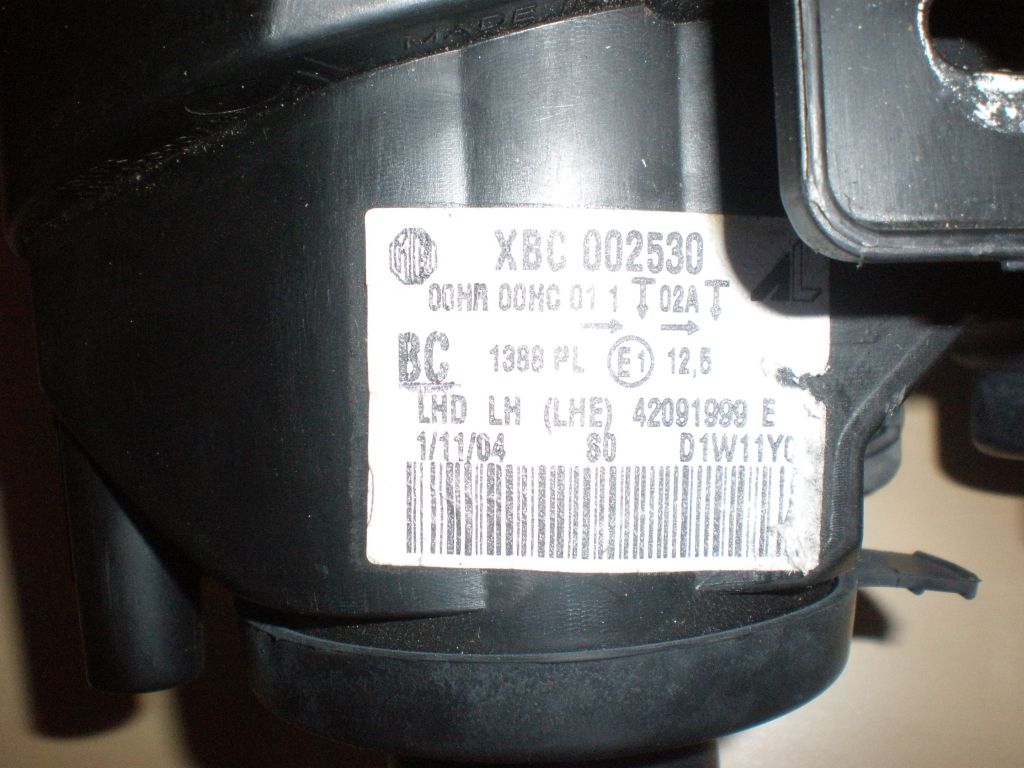

svetla rozdelat (odlepit plexi - nejlepe v troube, odsroubovat vnitrek, odnytovat drzaky cocky a clonu) a tu clonu otocit kolem osy. takhle se bezne predelavaj cockovy svetlomety z RHD na LHD ci naopak....
u TF je jen mensi problem, ze ta clona je zahnuta do praveho uhlu, takze bud opatrne ohnout na druhou stranu, nebo si z plechu udelat novou. pro zlaty cesky rucicky preci nic sloziteho ;-)
a ten papirovej stitek s oznacenim typu svetlometu, je hotovej v nejakym text. editoru za 5min ;-)

neni tam na plast krytu napsano LHD? oo:

neni, je tam jen papirova nalepka...

Zdravím. Děkuji za odpovědi. Světla se rozeberou, našel sem návod jak na to u anglických kolegů.
