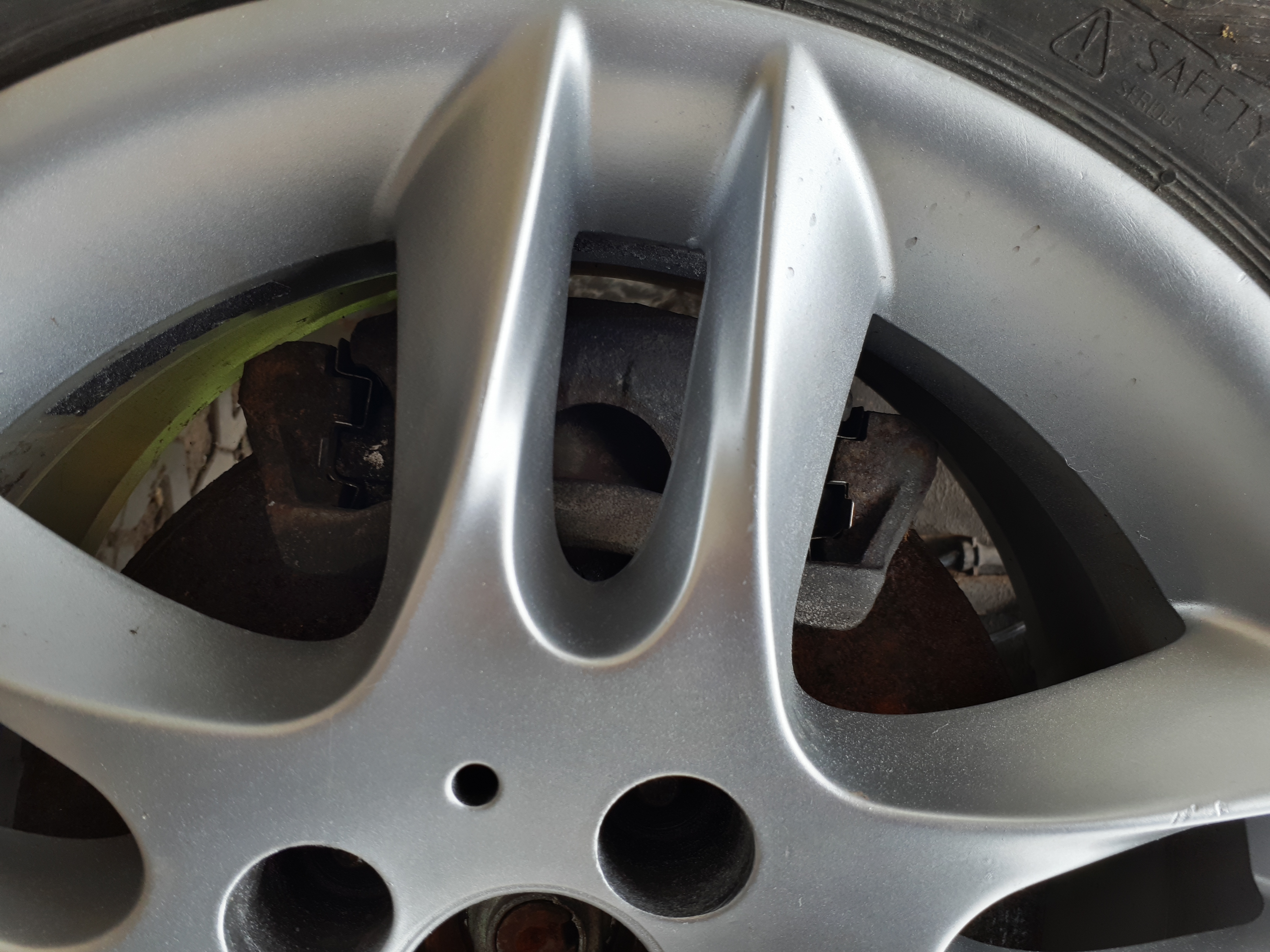

Příspěvek od stilg » sob dub 22, 2017 17:18
Kupoval sem disky na CRXo. (Stejny PCD a stred jako Rover), a protoze na nej pujdou ZR160 brzdy (286, :cry: 260), tak sem se trochu bal...
A ted sem to zkousel a parada. Disk je 7J sirokej (coz je na ty 205 ideal. 6.5J by samo taky slo) a ET38.
Mista je tam tak akorat. Takze auto bude vypadat paradne s brzdama vyplnujicima vely kolo.
Takze Ronaly LZ, ET38 v poho.
ET 45, tj. O 7 mm hloubeji zapusteny disk by uz asi byl problem, bud by to chytalo nebo by tam byl milimetrik (coz bych se bal...)

Příspěvek od AnderN » pon dub 24, 2017 18:20
Nejde jen o ET, ale každý typ disku má trošku jinak tvarované ty paprsky, takže klidně jiné kolo s ET45 (třeba originální) by problém mít nemuselo. Ale je dobrý, že ti to vyšlo.

Příspěvek od stilg » pon dub 24, 2017 22:43
AnderN píše:Nejde jen o ET, ale každý typ disku má trošku jinak tvarované ty paprsky, takže klidně jiné kolo s ET45 (třeba originální) by problém mít nemuselo. Ale je dobrý, že ti to vyšlo.
To mas samozrejme pravdu, proto rikam i konkretni typ / jmeno disku. Ono se delaly tydle Ronaly co vim totiz i s ruznym ET...
S ET45 prave opravdu malo ktere jdou, nicmene nektere jdou. Ale obecne bude platit, ze ci nizssi ET, tim vetsi sance.
Postoval jsem to spis pro zajimavost a z radosti, ze to bude vypadat s tema 15kama dobre. Ted jeste doufat, ze se mi je podari spolu s rozmerem 205/50/15 na tu Hondu zapsat...
