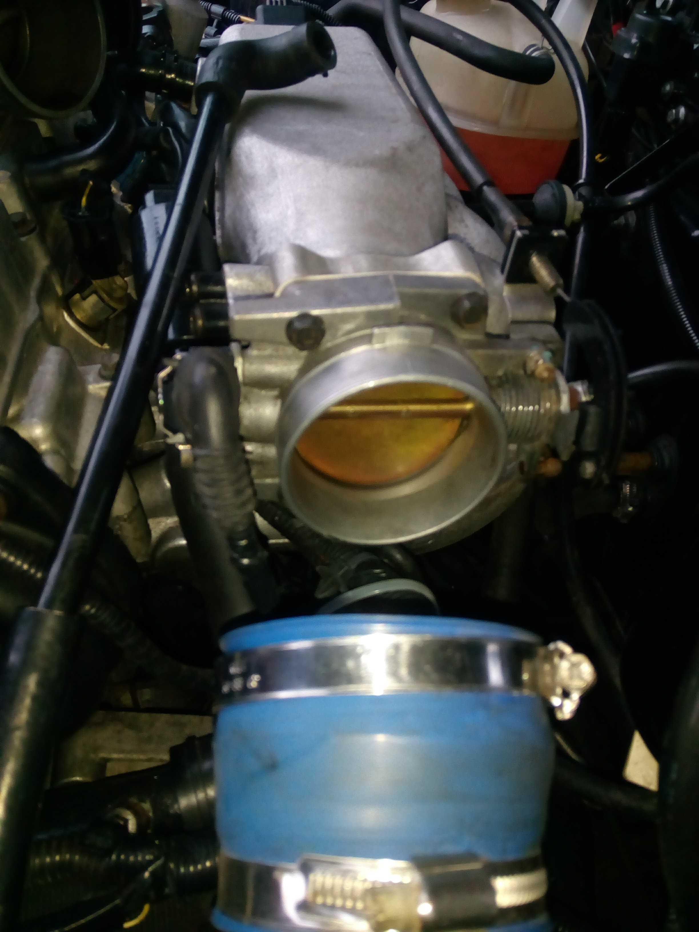

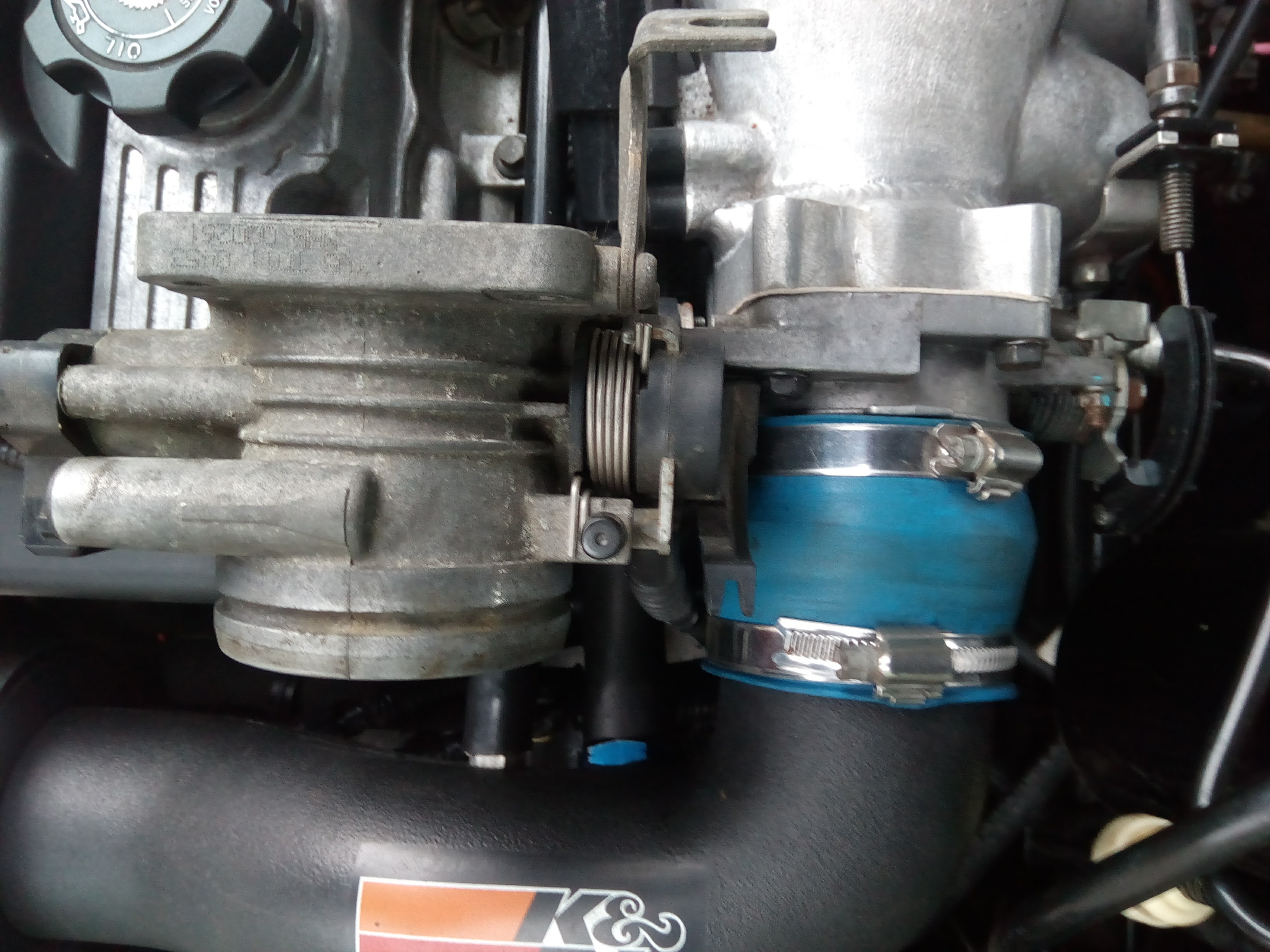

Obecná diagnostika (OBDII) ukazuje Throttle position (%). Jenže ve skutečnosti to není v procentech úroveň otevření, ale jen v procentech naměřené napětí na potenciometru vůči rozsahu 0-5V. Když na to člověk nekouká v tomhle smyslu, tak to chápe jako že má problém, že se klapka úplně nedovírá a neotvírá a že jednotka to špatně chápe. Ale ona ve skutečnosti uvnitř jednoduše sama vyhodnotí to nejmenší procento jako klapku zavřenou a a největší procento jako full throttle, samozřejmě plus mínus nějaká tolerance.
Ta moje současná gigantická klapka má opačná chod, tedy potenciometr chodí naopak a proto ten někdo, kdo to spáchal, musel přehodit drátky na poťáku, tedy jednotka to chápe správně. Tedy jediný problém s tou klapkou je to, že má tak velký průměr a navíc si myslím, že zavřená dobře netěsní (kolem osky tam jsou malé otvory), že kolem zavřené polohy se špatně vyhodnocuje fuel cut off ale i opak.
Pro zajímavost jak ta zrůdnost vypadá:

Včera jsem to večer nevydržel a protože venku nebyla taková kosa, tak jsem se pustil do výměny sání a klapky. S tím žádné komplikace nebyly, protože tu vrchní půlku sání už jsem měl sundanou několikrát. V záloze jsem měl od Lenhama druhé nezprasené sání a klapku, takže jsem jen přeházel čidla, abych měl jistotu, že jsem tam dal vše funkční. Bohužel ale nebyl čas zkoumat jak vyndat kontakty z konektoru na kabelu k potenciometru, abych je prohodil. Nikdy jsem to nerozdělával a nechtěl jsem to prasit, tak jsem jako menší zlo zvolil zprasení potenciometru, na kterém jsem obrousil zobáčky konektoru tak, abych na to nasadil protikus naopak. Filtr jsem tam dal provizorně z Kupéčka, protože to, co tam bylo, bylo kvůli velké klapce a přefukům upravené.
Výsledek - konečně to neškube, volnoběh stabilní, klesání otáček korektní. Dá se s tím konečně slušně jet i v provozu za druhými auty, prostě konečně to je civilizované auto![Very Happy :-D](./images/smilies/icon_biggrin.gif)

Jo a jinak rozdíl ve vztahu ke změně klapky z 65mm na 52mm - krom té civilizovanosti, cítím mírný úbytek kroutícího momentu v prvním momentě roztáčení motoru v nízkých otáčkách. Tam ten velký průměr asi pomáhal k tomu, aby se v nižších otáčkách motor nadechnul. Ale jinak nic dramatického. Jako že třeba bych i na MiniRaceDay i uvažoval o tom, že to tam na závod dám, protože tam by se mi ten rychlejší krouťák hodil.
