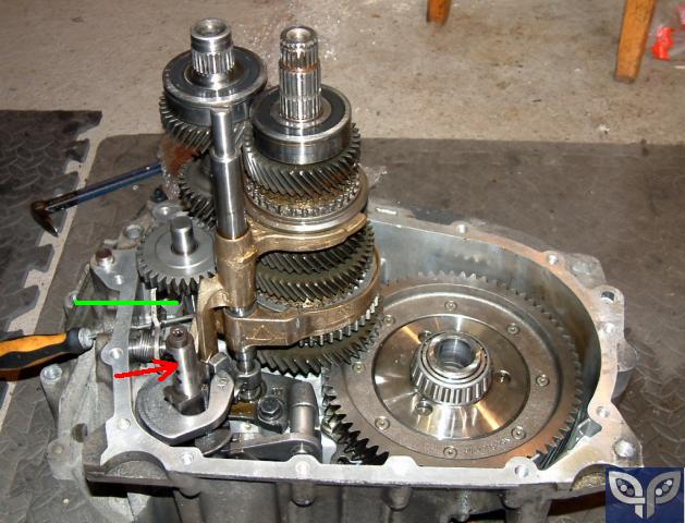

Příspěvky: 2773
Re: Dotaz
Příspěvek od Hombre » úte lis 28, 2017 6:25
Ten šroub, který je pod kontrolním/napouštěcím šroubem není vypouštěcí šroub, i když o tom na internetu někteří píšou. Jednak není na dně převodovky, takže bys nevypustil všechno, ale jen zhruba půlku, navíc zjevně nějak souvisí s řadicími vidlicemi, takže bych ho nedoporučoval povolovat. Je na něm i kontramatka, takže je asi nějak nastavený. V místě, kde by měl být vypouštěcí šroub (na fotce vlevo pod poloosou), je jen ucpávka.
Na obrázku je červenou šipkou vyznačeno, kde je ten spodní šroub a zřejmě tam zajišťuje aretační kuličku s pružinou pro tyčku s řadicími vidlicemi, zeleně je označena hladina oleje a místo kde je zhruba ten horní kontrolní šroub.

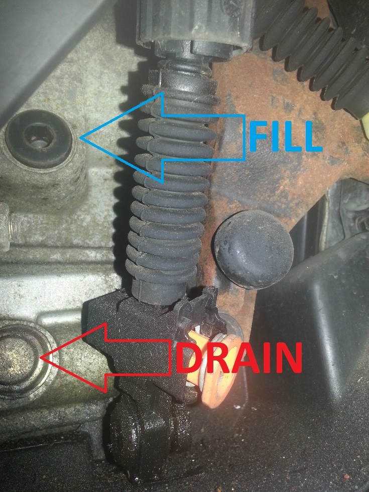

Re: Dotaz
Příspěvek od stilg » úte lis 28, 2017 20:49
Co jsem ja cetl, tak na IB5ce to fakt muze bty ruzne. Z nejakych fordu kde vypousteci sroub je, z jinych kde (asi) neni, a vypousteji to tim co je za vypousteci oznaceno nahore... To myslim rika i "Eric the car guy" na video navodu pro Focusa, ze to vypousti tihmle a zminuje ze to vylozene vypustak neni... ale da se... na tom videu to ma na konci jakoby lozickovou kulicku... ale hadam nic fatalniho pri zachovani dostatecne opatrnosti by s tim spojeno byt nemelo...
A ono vzit kus hadicky a ten zbytek z tama vysat je podle mne celku detajl, ve srovnani s veskerou tou praci co stejne clovek podstupuje.
