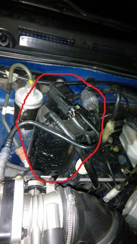

zdravim prosim co je tohle za součástku MG ZR 1.4 ? ptam se jen ze zvedavosti ze to je v motorovem prostoru a netusim k cemu to slouží :) tak at sem v obraze

Emisni zalezitost (teda ne ve smyslu spalovani a naslednych emisi, ale ve smyslu vyparovani paliva tusim).
Rikaji tomu "charcoal canister", jak nazev napovida, ma to obsahovat aktivni uhli. Pointa je, pokud si pamatuju, ze jde o system, ktery ma zachytit vypary benzinu, kdyz auto stoji. Jak motor bezi, melo by dojit k nasati a spaleni.. nebo neco takoveho... proste vypary benalu.
Neni to nejak zasadni vec.

Proste nadobka s aktivnim uhlim, pres kterou je vyvedeno odvetrani nadrze.

a ma ten filter nejaky interval vymeny??? a to nalevo od nej je palivák ze? ten se meni jak často ? dekuji za odpovedi

Filtr s uhlím se nemění, palivový ano, po 100 tis. km nebo po 4 letech

Jak uz zaznelo nemeni, a fakt to neni nejaky dulezity system, i kdyby to uhli uz "nefachcilo", netreba to resit, na funkci auta to nema zadny vliv.
Palivak tak nejak jak bylo receno, s tim, ze vetsinou je tam mnohem dyl nez 4 roky, a problem to neni. Osobne jsem ho pro dobry pcoit vymenil, sak stoji asi 150 kacek a je na pristupnem miste....
Jenom drobne varovani, ze ty matky co do drzi dokazou byt docela fest zatuhle po tech letech. Potrebujes 2 klice, jeden abys drzel fiting na filtru a druhou povolil matku na trubce, takze nejake trochu delsi to urcite usnadni, s kratkyma to nemusi jit povolit (aspon na mem 2005 ZR ani pak na tom to jsem rozdelaval na dily to snadno neslo... a musel clovek trochu zabrat. Ale tak proste druhej klic provliknout ockem... )

ja palivak meni když sem to koupil tj před 4rokama takze pro dobrej pocit ho vymenim i s olejem a svickama :D a diky za info a rady :)
