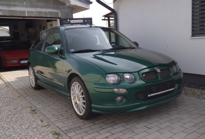

Zdravím všetkých, po dlhšom čase a po nejakých zmenách v mojom „vozovom parku“ (Anniversary TF 160 som predal po kúpe auta z mojich mládežníckych čias - Matra Murena a moju srdcovku ZR 160 Starlight Silver som s ťažkým srdcom predal - malo už 256 000 km – našťastie dostalo sa do dobrých rúk) by som tu rád predstavil moju druhu ZR 160 – ku. Pôvodne som uvažoval, že si zaobstarám TT čko 2. generácie, ale keď som objavil toto ZR ko, v dosť zriedkavej farbe (HFN – Le Mans Green 1 of 309 u ZR 160), a v tomto stave, tak som samozrejme nemohol odolať... Auto som si priniesol z Maďarska, kde bolo aj pôvodne kúpené v máji 2002 u oficiálneho maďarského predajcu Rover (Rack Auto Budapešť). Tu je „rodný list“:
vin RFLNMR2D660149
vin_sequence 660149
off_assembly_date Thursday, 2nd May 2002 @ 15:47:26
model ZR
variant 160
num_doors 3
paint_code HPD
brochure_model_desc TL M2 3 DOOR 1.8VVC (160ps) MG
sales_model_derivative_desc MG ZR 160 3 Door 1.8vvc 160ps
sequence_number 1
spec_code M18A
home_export EXPORT
cicode N1727
country HUNGARY
exterior_paint Le Mans green
interior_trim Ash/Red/Green - Green Insert
engine KSER 1800vvc 160 Bhp
trimlevel M2
bodytype 3DR
manual_auto M
hand_of_drive LHD
model_year INTRO
sold_date Unknown

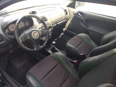

Je vo výnimočnom stave, do dnešného dňa má najazdených 66 200 km, bývalý majiteľ s ním jazdil len výnimočne cez víkendy a na zrazy. Priniesol som si ho na maďarských prevozkách a momentálne už len čakám na slovenské značky (u nás táto procedúra trvá „trochu“ dlhšie..) Verím, že mi prinesie aspoň toľko krásnych zážitkov, ako moje predchádzajúce ZR ko a snáď sa už konečne dostanem aj na niektorý z klubových zrazov (chystám sa už 5 rokov...)

Příspěvek od Trunda » sob kvě 18, 2019 17:26
Panečku..... to je krása.... oči z toho přechází :-)
Tak gratulace k supr kaufu ;-)
Hlavně včas vyřešit všechno neduhy a ošetřit proti korozi. Klidně ti poradím kde co ošetřit.

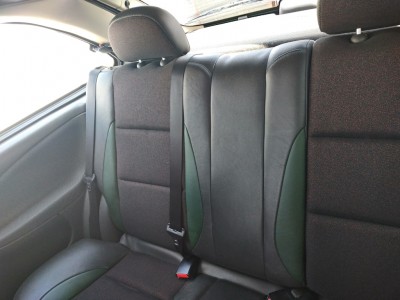

Ještě bych se přimlouval za fotky z interiéru, sedačky, jak vypadají, když mají tak málo najeto :-)

Příspěvek od Austin » sob kvě 18, 2019 20:40
Určitě dutiny a spoje plechů ošetřit ML, koroze umí postupovat velmi rychle.
Doporučím i klasicky spodek ošetřit.

Nooooo, vypadá mooooc pěkně.

Příspěvek od AnderN » ned kvě 19, 2019 8:59
Hmm, moc hezký kousek, gratuluji! Těším se, že ho uvidíme na některém srazu, kalendář akcí je zde.

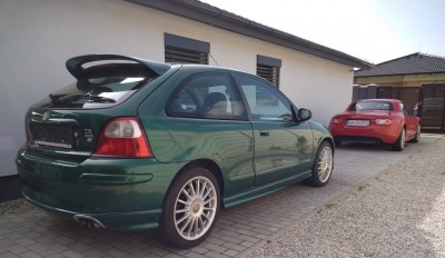

Bonusová otázka — co je to červené zaparkované za MG v garáži? ;)

No a odpoveď na bonusovú otázku :) - v garáži je môj youngtimer Talbot Matra Murena 1.6 r.v. 1982. Kvôli nemu som sa nakoniec rozhodol vzdať sa môjho TF ka 80th Anniversary... Jednoducho toto auto bola moja srdcovka ešte za "starých čias" a preto som TF ko musel posunúť ďalej...
