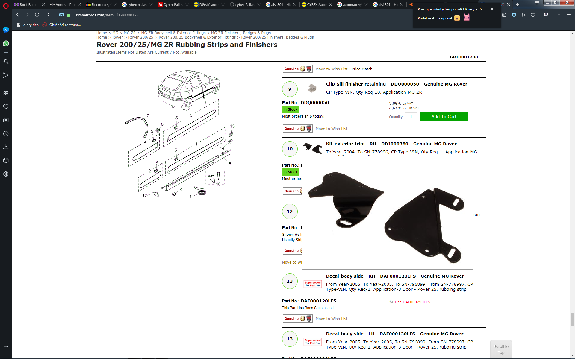

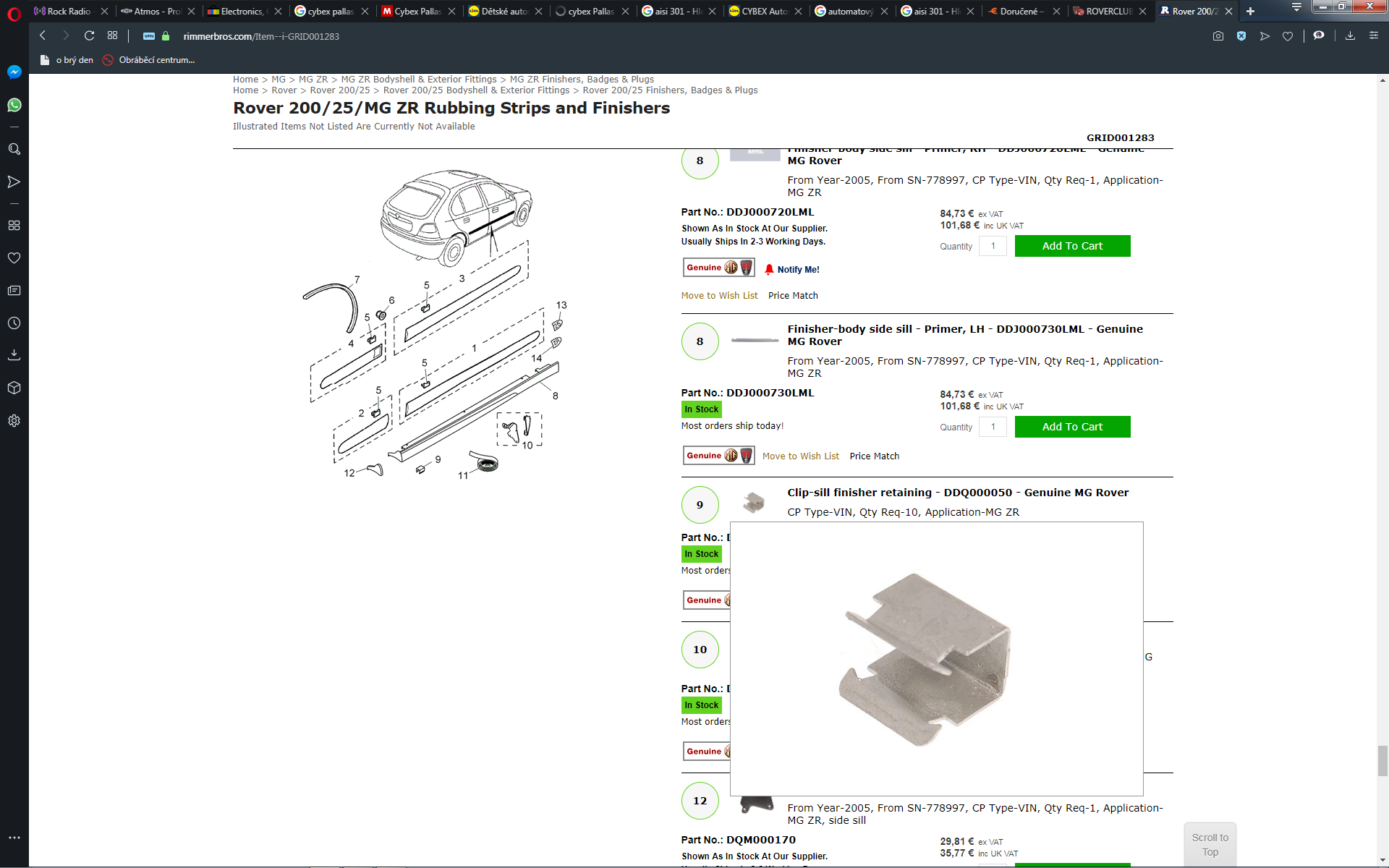

chtěl bych Vás požádat, zda někdo nevíte, kde sehnat v CZ spony na uchycení plastových nástavců na práhy.
A potom zda nevíte, čím je uchycený zadní plastík prahu s podběhem. Na obrázku je to ten levý. Na rimmerech to nemůžu najít.
Kdyby to někdo náááhodou měl na prodej, tak kdyžtak sz.
Děkuji za případnou odpověď.

Prahy jsou do podběhu přes ty plastové držáky připevněné vruty do plastu přes plastové vložky do děr.
Ty klipy asi nikde nekoupíš.... budou mít speciální rozměr pro tuto potřebu. Jinak leda poptat ve spojovacích materiálech. Já je třeba na ZRu neměl ani jeden a někdo to na prase přivrutoval do toho plechového lemu. Ale asi se to hodí mít takto pomocí klipů, ale bylo by ideální, aby byly nerezové.
