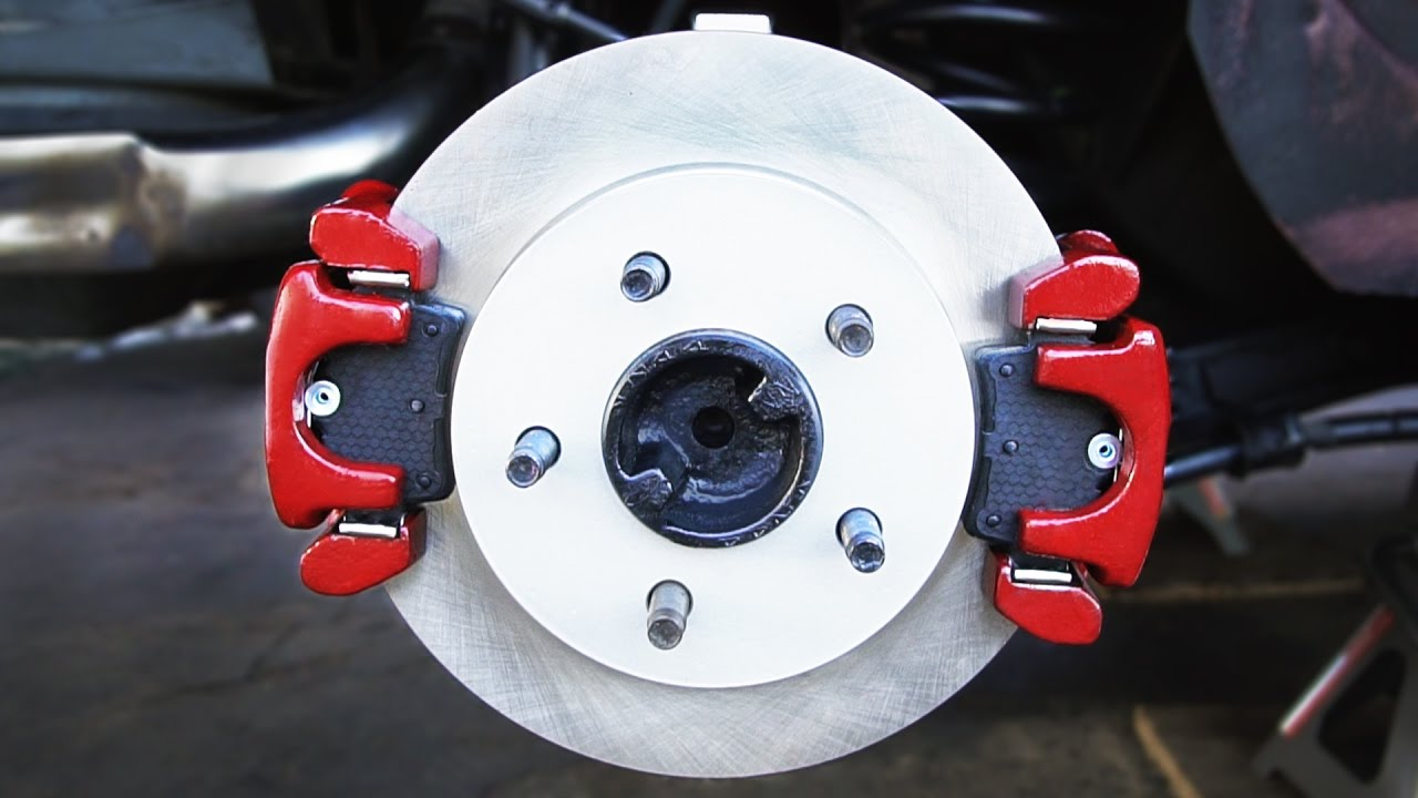

Kdybych resil kapacitu brzd, tak hodim komplet 282 a 260. Tam neni co resit. Ale z driv popsanych duvodu, tj. mimo jine proste to, ze u tohodle auta resim i vzhled. Ne ze by slo o showcar a zcela se ignorovala funkcni stranka, to vubec, ale proste mam nejakou predstavu jak chci aby to i vypadalo, a 282 "hezke" kotouce nejsou tak bezne jako 262 - tam semi proste vizualne libi Brembo Max, a na to normalni jezdeni budou dostatecne (a okruhove auto to neni a nebude).
A 239 kotouce sou vcelku maly. Pod tema 17kama na kterych jsem to auto koupil to vypadalo komicky. S 15kama na ktery sem to dal je to "ok", ale 260ka kotouc bude proste na zadku libivejsi.
A prave proto, ze nechci zbytecne riskovat ze posilim brzdny ucinek vzadu o bezmala 30%, tam necham puvodni brzdice a jenom hodim 260 kotouc, desky a unasec.
To ze je deska trochu delsi bude detajl... tyhle brzdy to tak maji taky ;)
