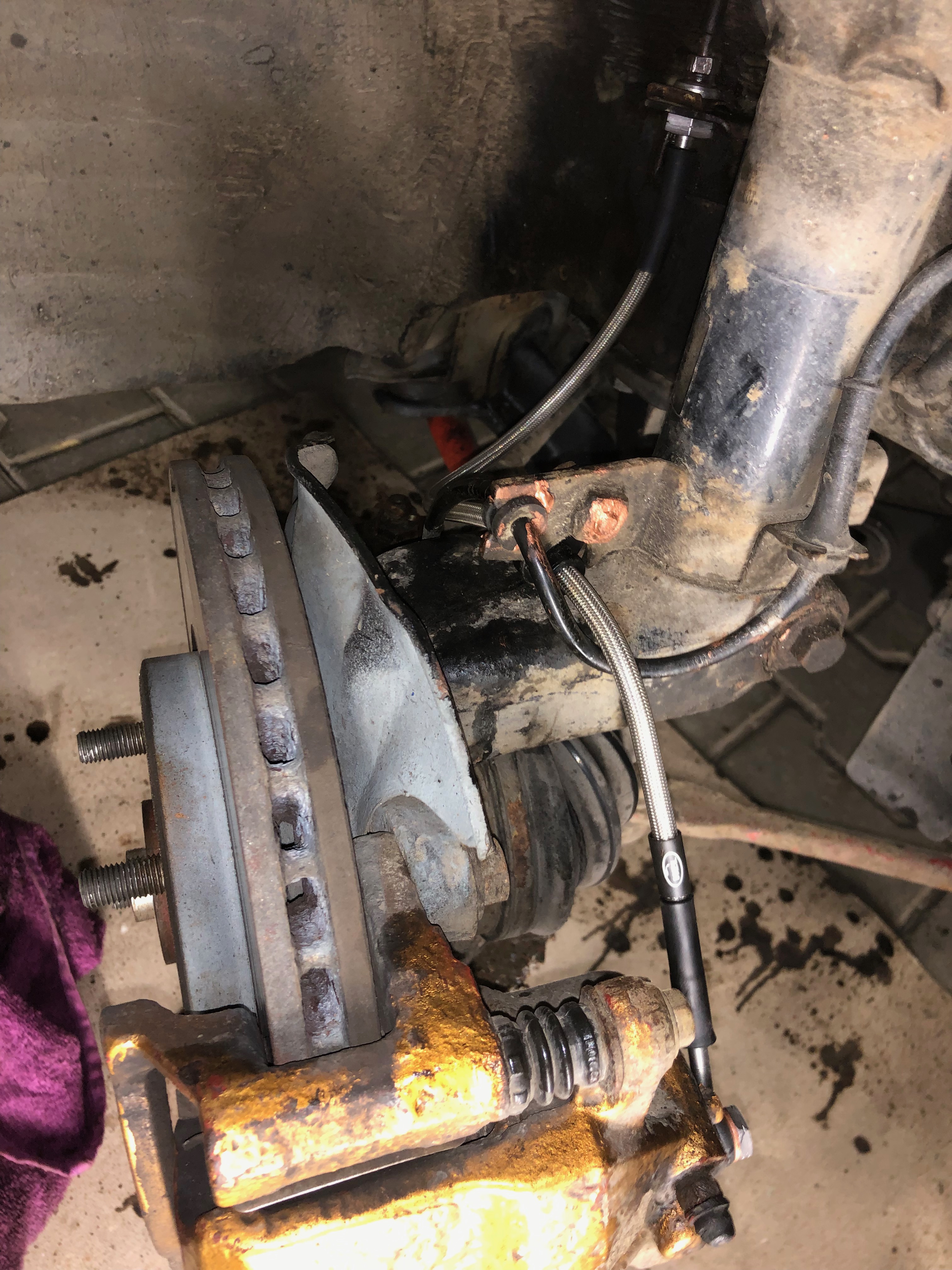

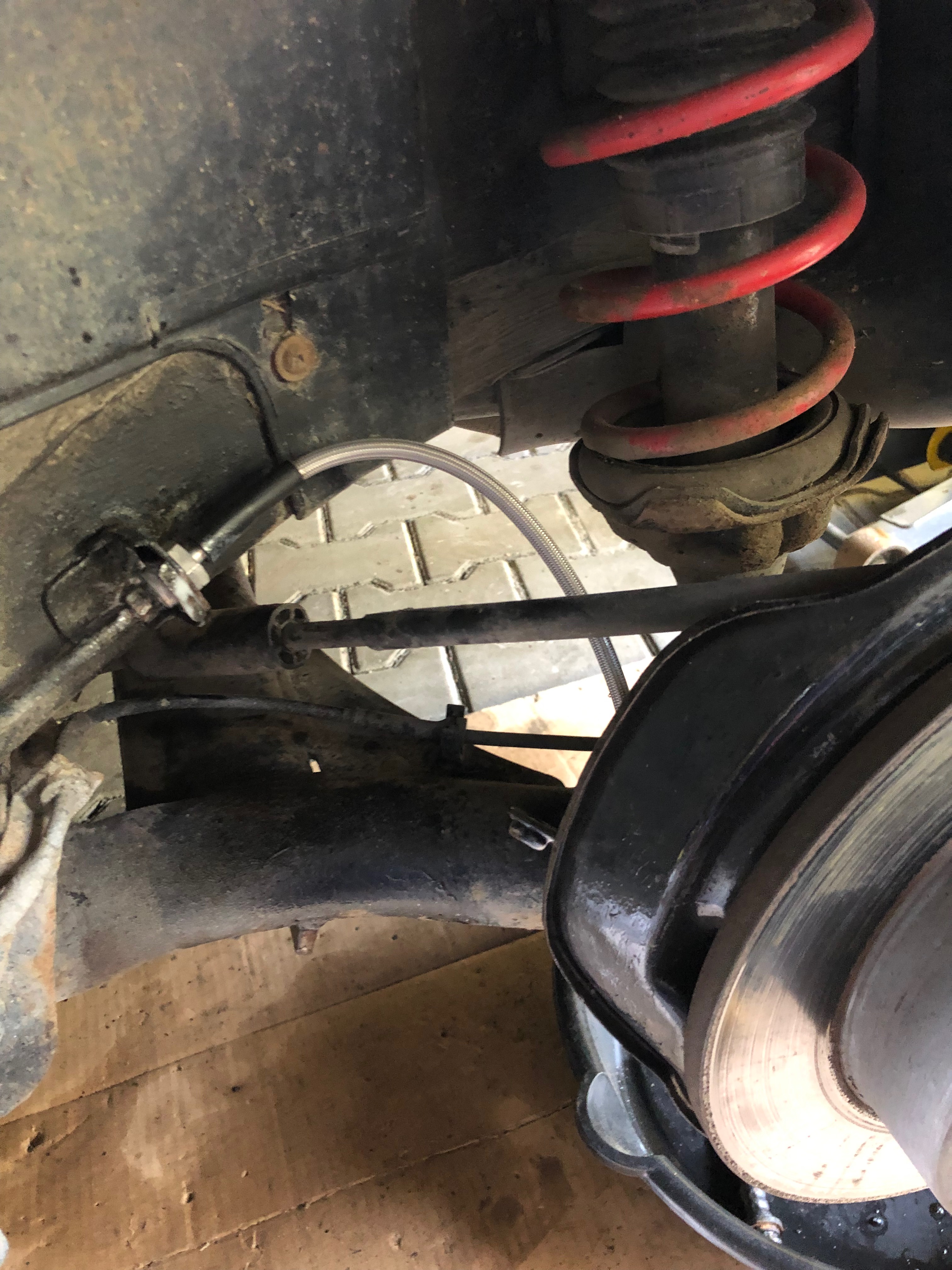

O vánocích jsem byl podarován dlouho vytouženou sadou brzdových hadic HEL. Já po nich koukal už dlouhé roky, že by to mohlo být něco, co vyřeší gumový projev Roveřích brzd, ale cenově jsem to nebyl schopný akceptovat. Až poslední vánoce to změnily a popravdě - teď nevím, proč jsem s tím tak dlouho váhal....
Pořídil jsem je v podstatě v tužbě nějak něco na ZRu zlepšit na letošní MiniRaceDay (hmmmm). Takže jsem se k tomu dostal až teď je hodit na auto.
Včera jsem se odhodlal je zkusit nasadit na přední brzdy. Technologický postup trošku haproval, protože samozřejmě napojení na hadice bylo zatuhlé a nic spešl krom sikovek jsem na povolení neměl. Ale kápl jsem na to trošku brzdovky a nakonec to povolilo. Pak jsem si vůl nechal otevřenou expanzku na brzdovku a můžu se divit, proč mi to tam protékalo. No než jsem přehodil hadice, tak mi toho vyteklo dost, všechno poteklé, vzteku až nad hlavu, ale nějak jsem to tam narouboval. Nicméně na zadní nápravu už nálada nebyla. Co jsem to projel kolem domu, tak brzda byla gumová a bylo mi jasné, že to chce znova odvzdušnit.
Večer jsem z toho byl trošku nesvůj a nebyl jsem si jistý tím, jestli je to dobře tam dávat. Ale pochybnost o legálnosti na STK mi rozptýlil Hombre. Nakonec všude píšou, že HEL jsou homologované. Hombre mě dokonce povzbudil, že to naopak vidí rádi. A tak mě to nakoplo a dnes jsem se pustil i do zadní nápravy.
Po včerejší zkušenosti jsem už trošku lépe promyslel postup, nechal jsem expanzku zavřenou a tak na zadní nápravě už to byla víc radost, než vztek :-D
Na závěr jsem to vše pořádně odvzdušnil. Vpředu mi z pravého třmenu vyletěla ještě pořádná bublina.... a šlo se na testovací jízdu....
car:: drive: met: ...... no..... tak to jsem nečekal :lol: .... kurnik, proč už to nemám na všech autech???!!!! Už při prvním zabrzdění jsem si málem vyrazil zuby a od té doby celou jízdu jsem hulákal radostí. Pedál už není tak gumový a není potřeba se do brzdy tak opírat. No megarozdíl..... mega!
Tedy nikdy jsem ničím na autě neudělal takový posun k lepšímu, jako toto. Jakmile se pustím do renovace Kupéčka, tak tohle tam musím mít.
Tedy, opravdu hodně doporučuji. Hadice na Rovercích už jsou stářím špatné, takže tahle investice se rozhodně vyplatí. Jen je potřeba dbát na to, aby byly hadice namontované tak, aby nebyly napnuté v krutu. A pohlídat si kolem těhlice to, aby se hadice nedotýkala a neprodřela se.
