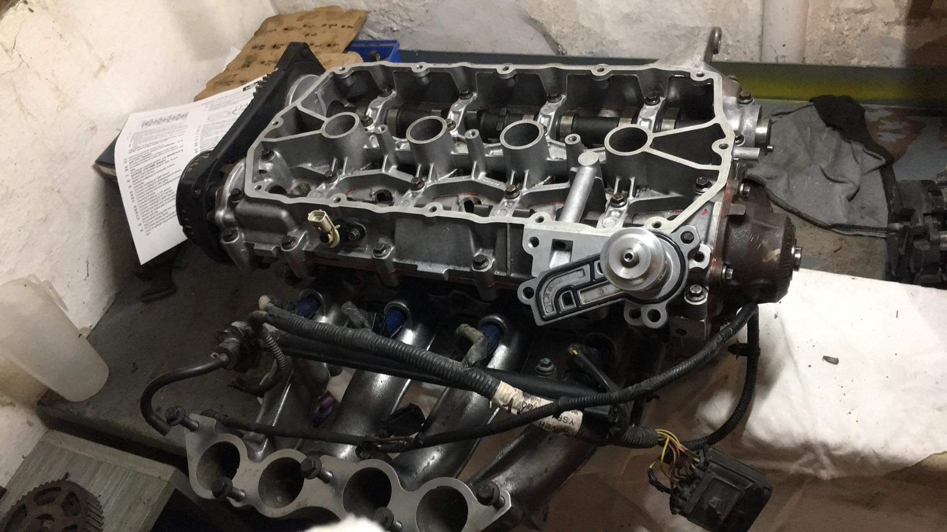

Tak hlavu mám skoro doskládanou, teď čekám až bude víkend a bratranec mi půjčí momenťák jak na vrchni kryt vaček tak na hlavu. Po nasazení vrchního krytu vaček VVC krásně chodí akorát musím koupit nové gufero co je u hřebenu na VVC.. Pak nasadit vrchní kryt HCU a překontrolovat načasování přes ty otvory z boku a může jít hlava na místo….konečně :D Jinak sání jsem komplet vyčistil, dal nové O kroužky na vstřiky a na krokový motorek

Nakonec ne, protože by to vyšlo na dost.. diry v kostkach jsou 7H7 a jestli by se měly vyrobit přímo na čep tak by to zahrnovalo nakup nejméně dvou kalibru 6,99 a 6,98 a to ani nevím jestli se vyrabí.. Já kostky otočil a vůle byla minimální… Spíše jsem přišel na to při čištění jednoho domku VVC, že mi ložisko vyjelo skoro samovolně z uložení… Takže jsem dal 0,01mm plech dokola a naklepal
Spíš ted přemýšlím jak nastavit spodek vůči hlavě.. Myslím, že by měl být první válec v horni uvrati a podle toho nastavit hlavu, že když půjde válec dolů tak by se měl otevřít výfukový ventil a na 4 válci sací ?? :D nevím jdu študovat Rave at mám jistotu

Tak rozvody mám nastavené, remenici pritahlou na lepidle, olej vypusteny a zitra dam nový olej, doskládám chladící okruh, naliju vodu, zapojím čidla akorát se teď oddálí start protože nemám tesnění na půlky sání
