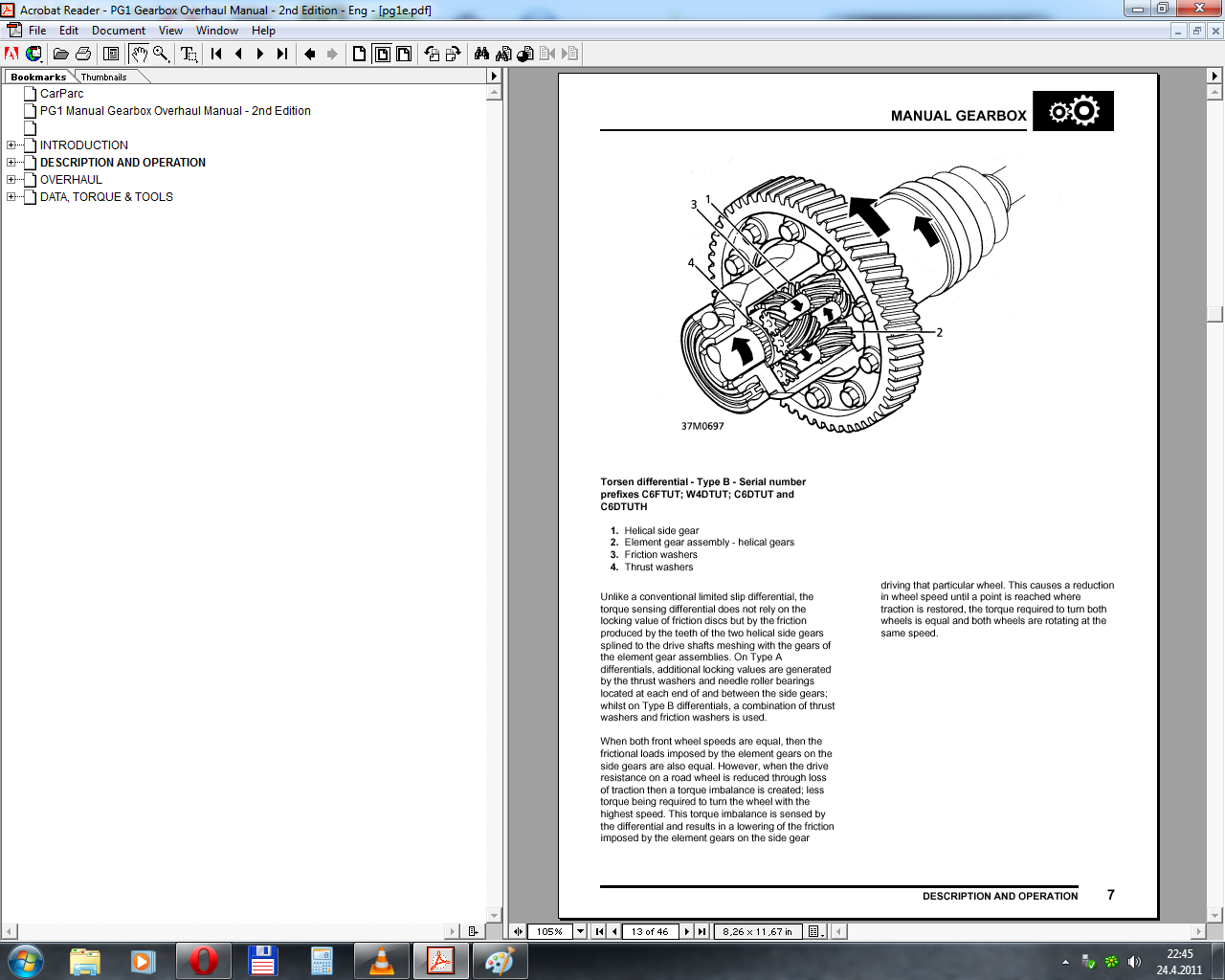

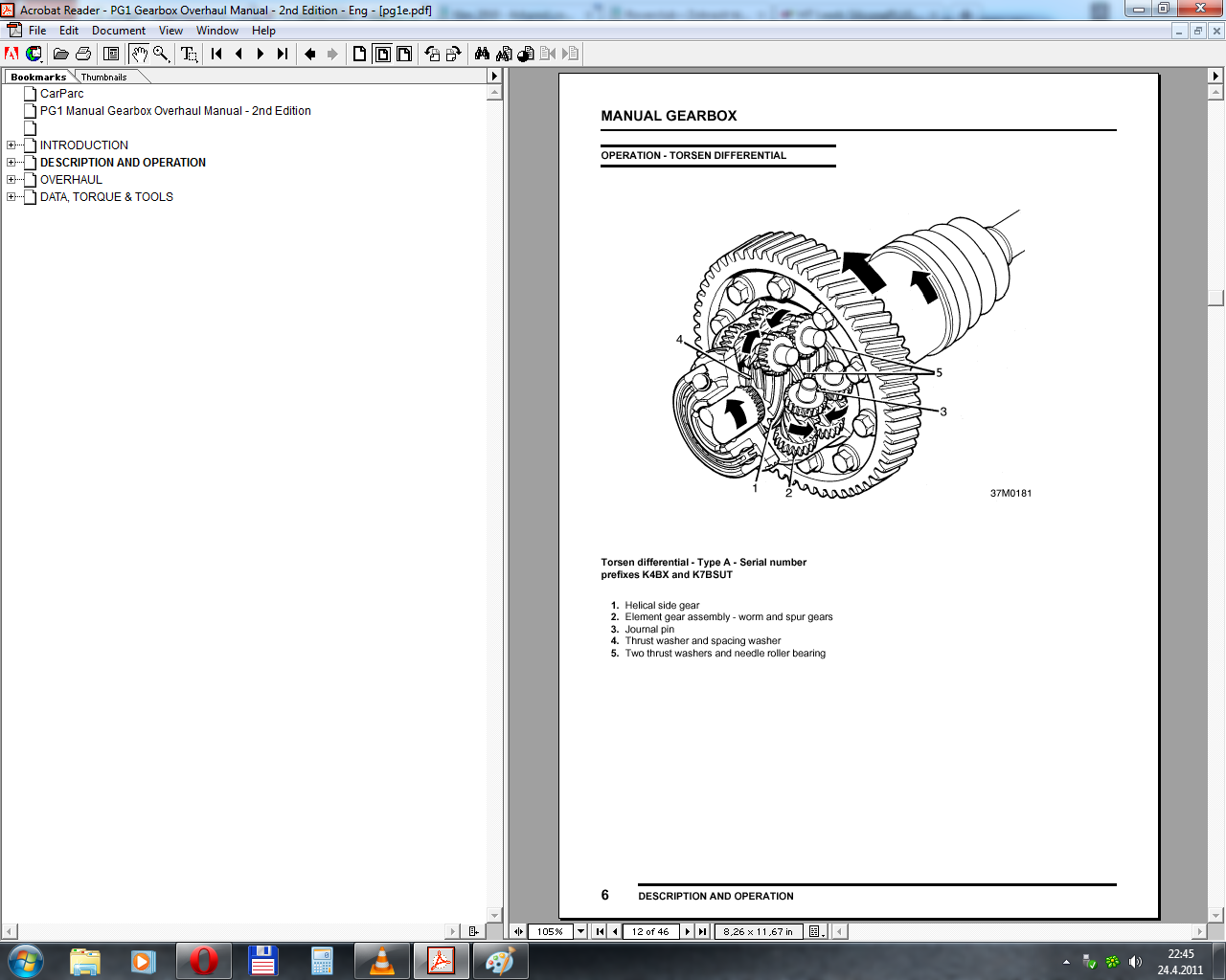

Dvě verze PG 1 se dělaj, samo, že podle toč. momentů a rozdíl je v tom, že se dělá bez samosvornýho difu nebo se samosvornym a v Rave sem našel ještě dva typy torsen-ů podle konstrukce samotnýho difu 8)
Typ 1.
Torsen Type - Aa.png (191.05 KiB) Zobrazeno 3469 x
Typ 2.
Torsen Type - B.png (211.45 KiB) Zobrazeno 3469 x

Ty jo.... to jsem ani nevedel, ze jsou v PG1 dva typy.... a to ze by se delal bez samosvoru jsi nasel kde? Do kterych modelu se daval?

Trunda píše:Ty jo.... to jsem ani nevedel, ze jsou v PG1 dva typy.... a to ze by se delal bez samosvoru jsi nasel kde? Do kterych modelu se daval?
No nevim to uplně jistě, ale pochopil jsem to tak, že je až od ZR 160 a myslim si, že 620Sdi taky zrovna samosvor nepotřebuje, nevím, možná jsou fakt jenom dva typy ten samosvorů. Už ani nevim kde jsem to četl nebo viděl, slyšel... list:

Samosvor má standartně 620TI a 200BRM.
Příspěvky: 2199
Re: Olej do převodovky MG ZR
Příspěvek od KDB » stř dub 27, 2011 19:23
A taky ještě některé 800. Ty na tom odkazu jsou 600+800 . V nich jsou ložiska s kovovou klecí . V BRM je skříň s kodem B6BST.
