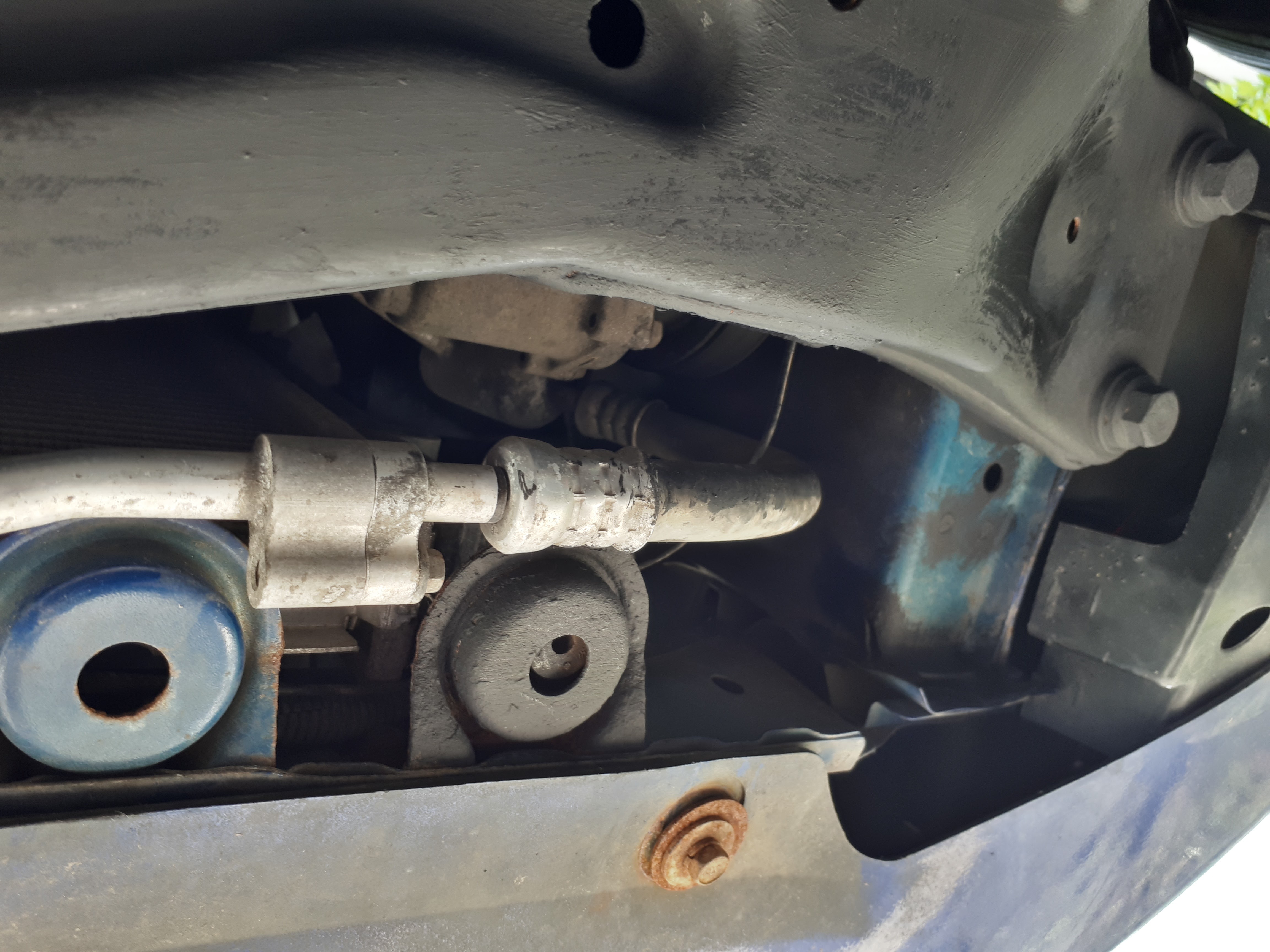

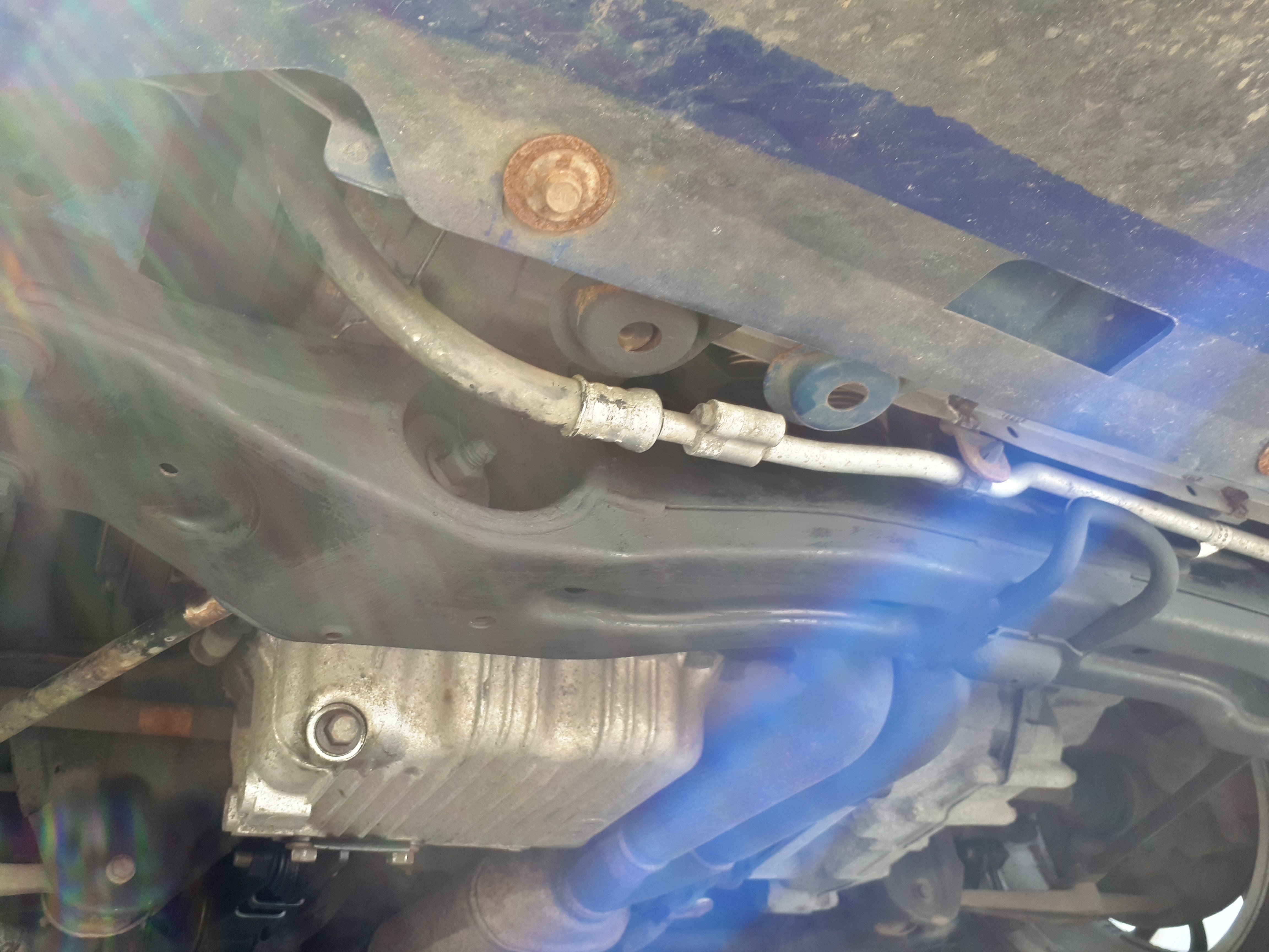

Odamne mas secky hadice a trubky krome 2 dilu. Jeden z tech spodni trubku co vede z predniho chladice podel spodku narazniku smerem ke klima kompressoru na aute mas. Takze ti chybi jenom ten jediny dil co jsem schopen rict.

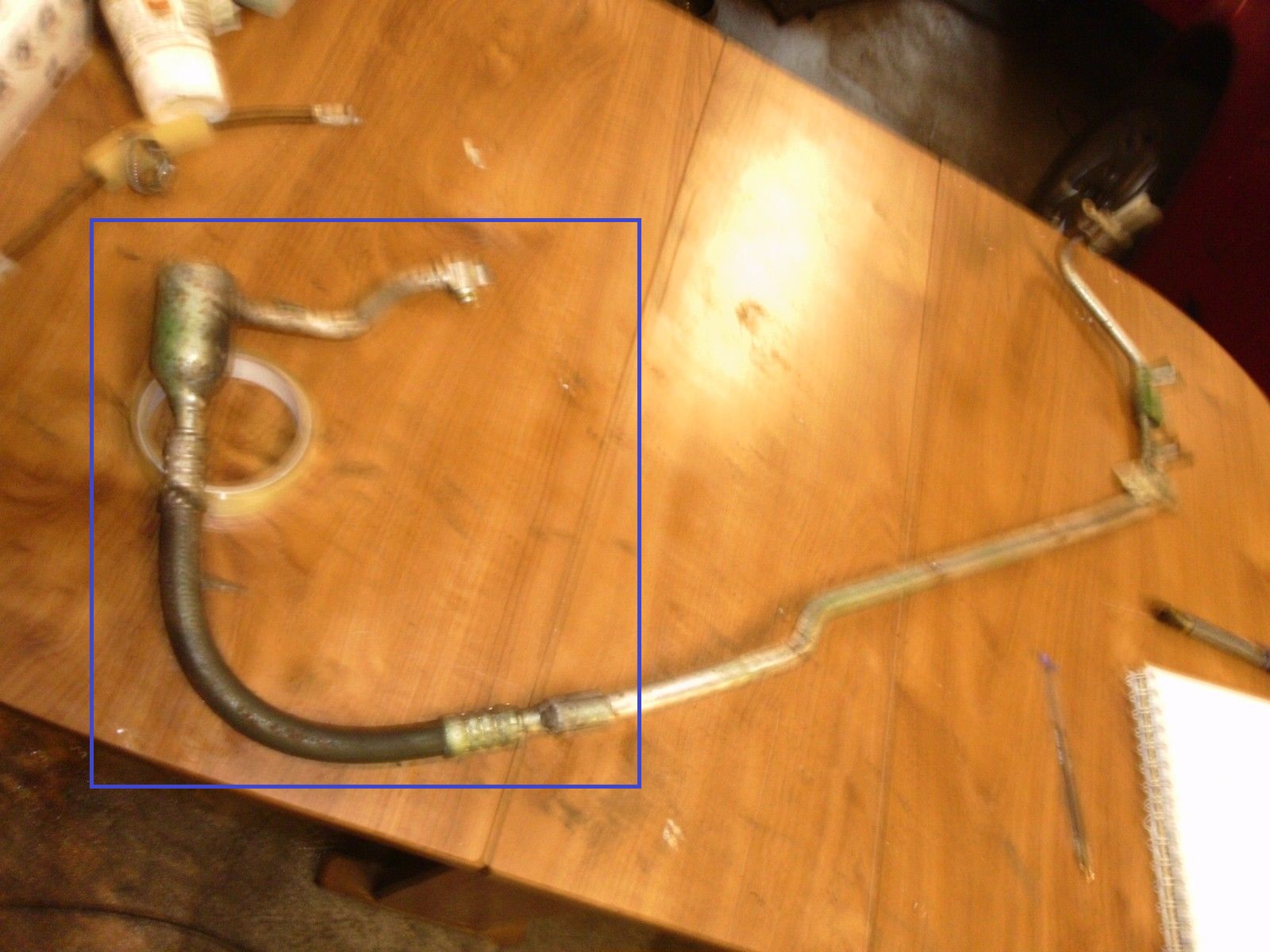

Na tech fotkach je docela videt (moc lip to vyfotit neslo ted :/). Je tam videt ta spodni trubky a na ni navazuje ten dil co Ti chybi, je to vlastne hadice s koncovkou na tu spodni trubku na jedne strane, vede nahoru. Tam je na ni takova hlinikova "banka" (je to trochu videt na je druhe fotce), a od ni vede trubicka do te priruby na klima kompressoru (te co z ni vede ta tlusta "Stinena" co vede pred svody nahoru)

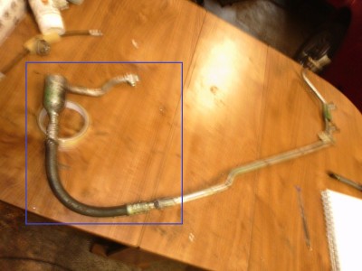

Na ebayi jsem nasel fotku, je sice rozmazana, ale at vis jak ten dil vypada:
Tahle cast okruhu je stejna na levo i pravo stranem aute, takze dil muze byt klidne z UK.

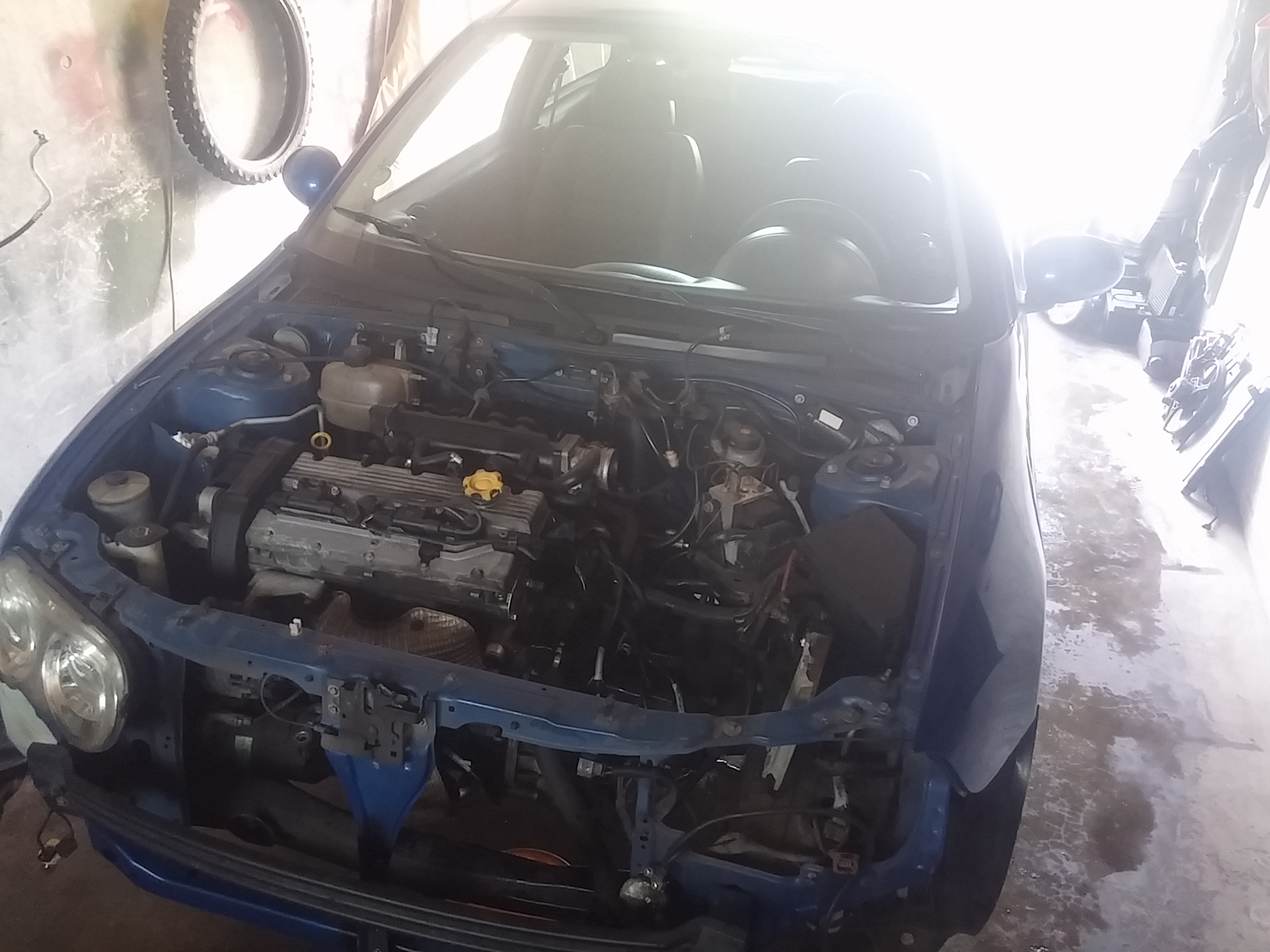

Stilgu paráda děkuju moc. Teď už konečně vím co sehnat. Tahle hadice je to poslední na co čekám, a pak už mě nebude dělit nic od počátku demontáže motoru i kompletní staré klimatizace z auta. Už se na to těšim jak malej kluk na nový lego
