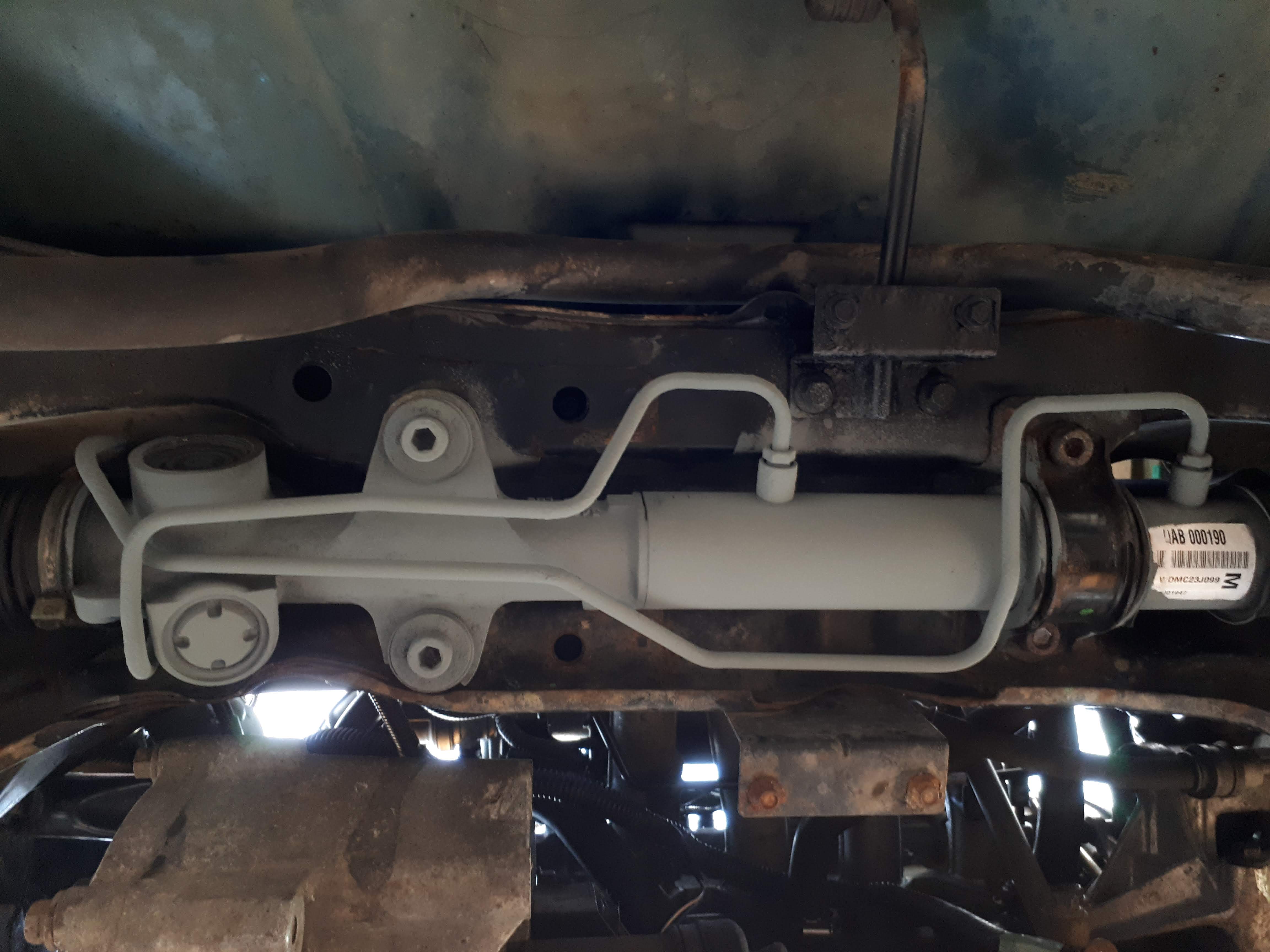

A poleceni nejake povrchove koroze na predni napravnici. Pres noc necham pusobit odrezovac a zitra to pretru / striknu a sup s tim na auto.

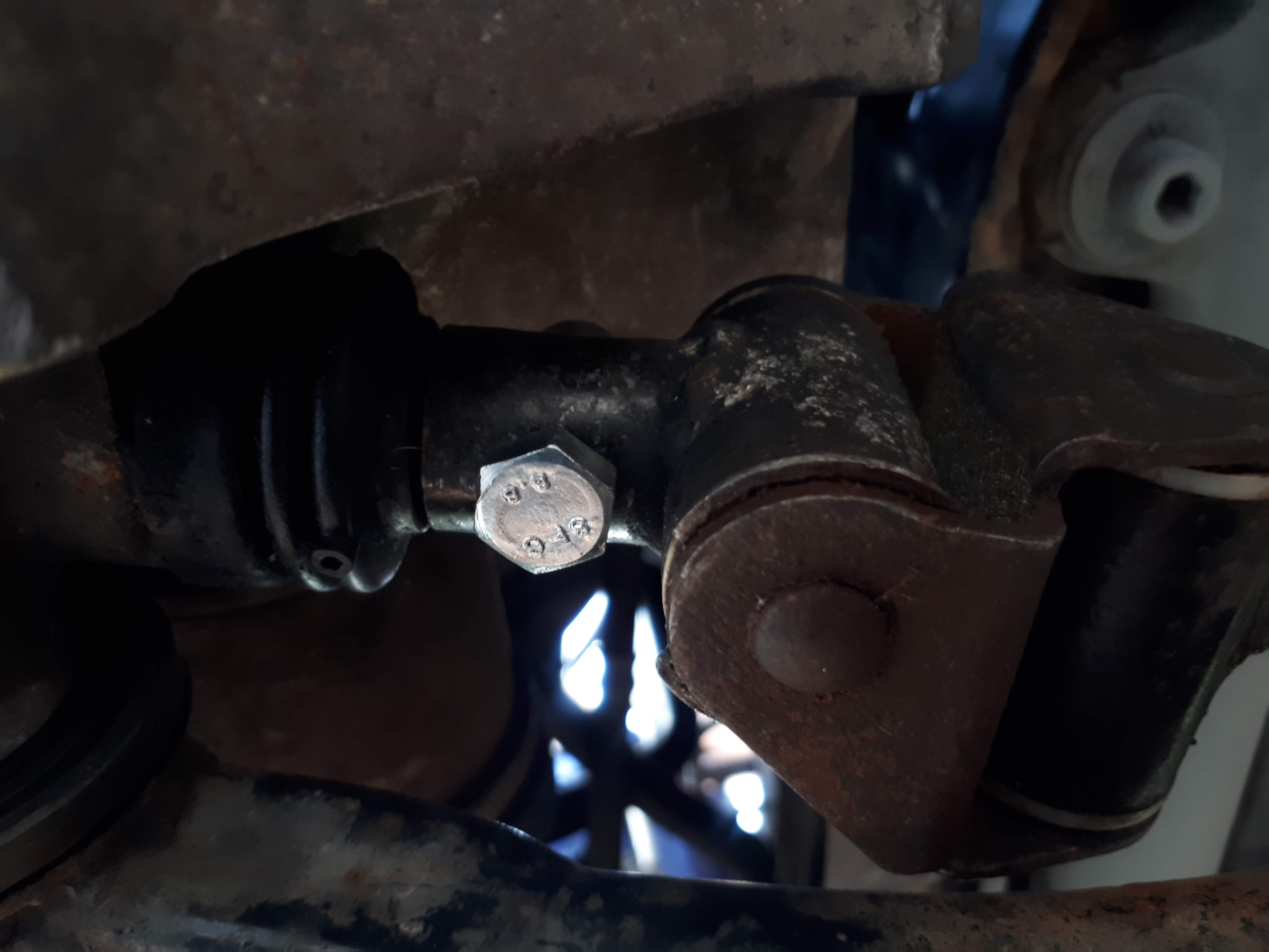

To stejny spodek trubicky na hrebenu rizeni. Zatim jenom povrchovka, takze kartacem preliznuty a odresovac, zitra zinkovej sprej.

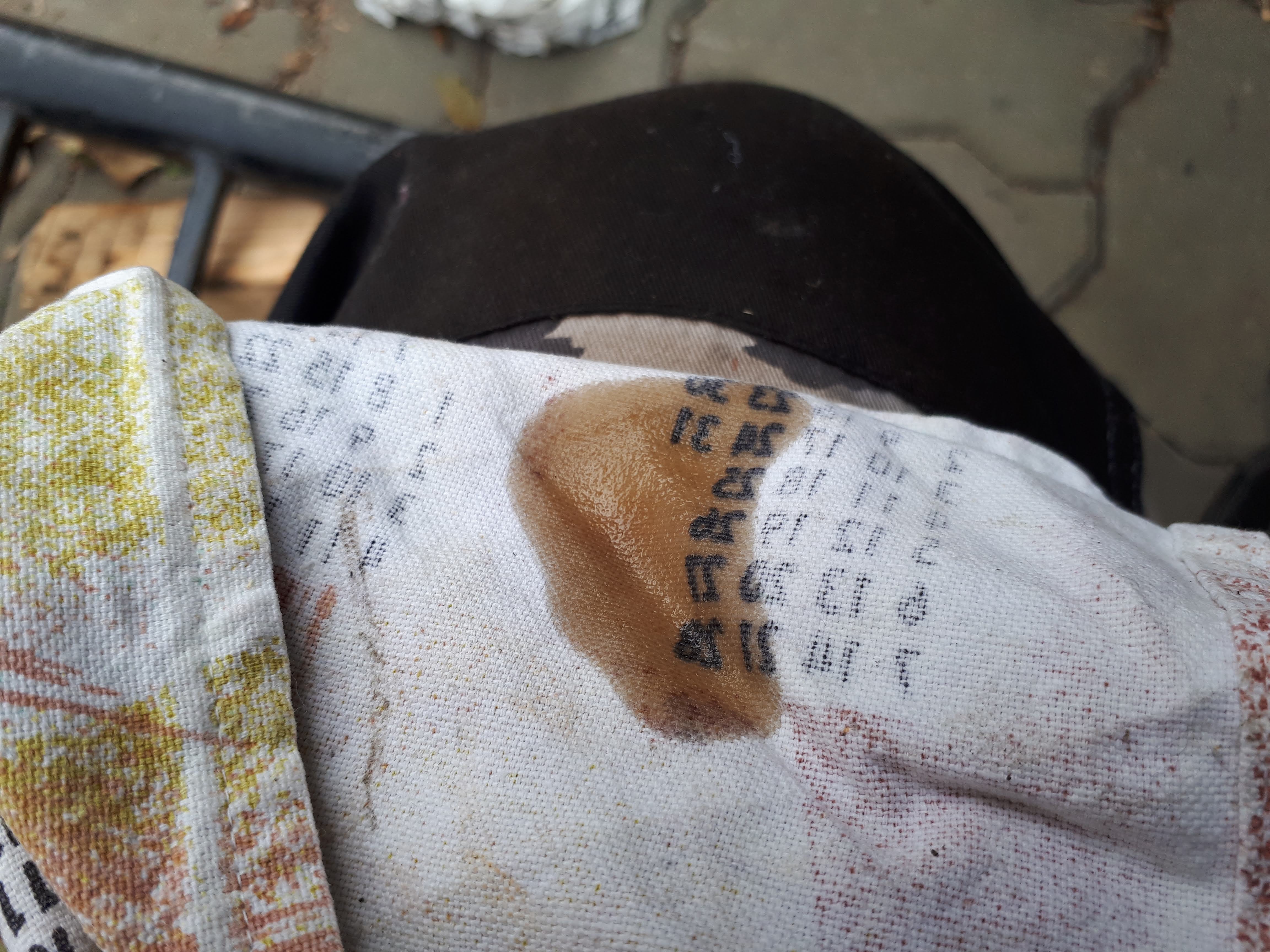

Vymeneno MTF94 v prevodovce (mimochodem hezky voni, lehce jako balistol mi prijde, sice vic umele, ale i tak)
