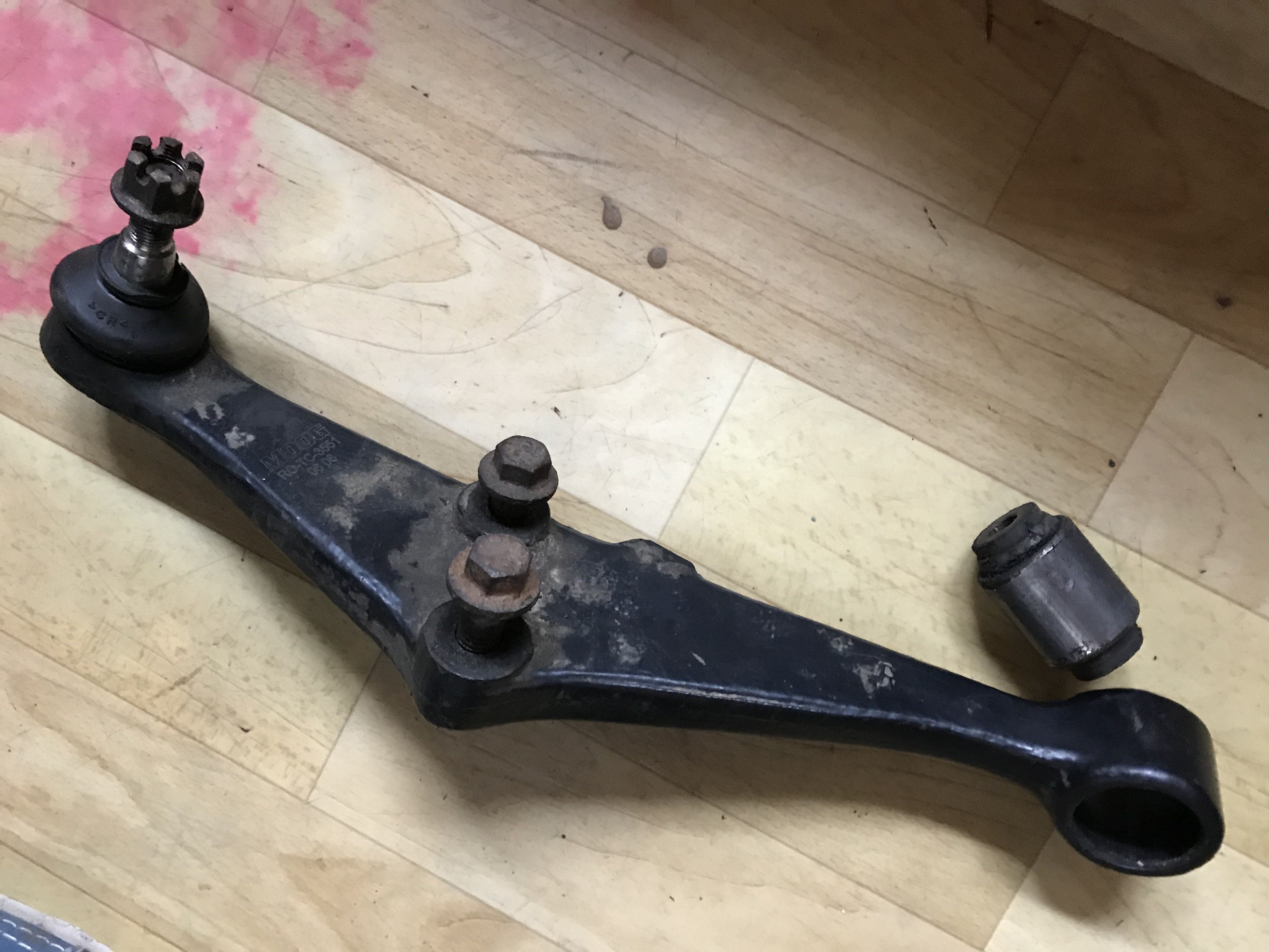

No a pak jsem si dal lekci z lisování gumového uložení z ramena. Což se pomocí ořechů z goly a svěráku podařilo celkem luxusně :-)
Náhodou .... neví někdo proč a k čemu a původně na jaký typ Roveru/MG jsou ty dva různé typy předních ramen. Jeden typ má rejdový čep jakoby vyhnutý víc nahoru. Napadá mě snad jen to, že tím chtěli u nižšího provedení podvozku docílit toho, aby bylo rameno v základní poloze pod stejným úhlem a tedy byla zachována geometrie odklonu při propružení.. co?

tvoje myšlenka je naprosto správná ;) hlavně při stejným podvozku a nižším odpružení by pak ten čep byl ošklivě vyhnutý a namáhaný...

Nooo.... ale právě že takto je ten čep vyhnutější...
Jako když si to namaluju, tak ten můj argument proč moc smysluplně nevypadá. Zdá se mi spíš, že efekt to má jen v tom, že ten čep je vyhnutější. Na geometrii to asi moc vliv mít nebude. Tak jestli to naopak není spíš o tom, že se tím docílilo toho, že čep tím vyhnutím je víc fixovaný v pouzdře.
Fakt nevím.... nikde k tomu není žádné info a ani Rimmeři to nijak nerozlišují.
Každopádně mám doma ty zahnutější v hezkém neohnilém stavu. Jsou to Moogy, takže nič moč, ale nejsou orezlé, tak z nich vylisuju uložení a dám Powerflex. Vyměním to proto, že ZRo má jedno rameno ploché a druhé zahnuté a to se mi nelíbí.

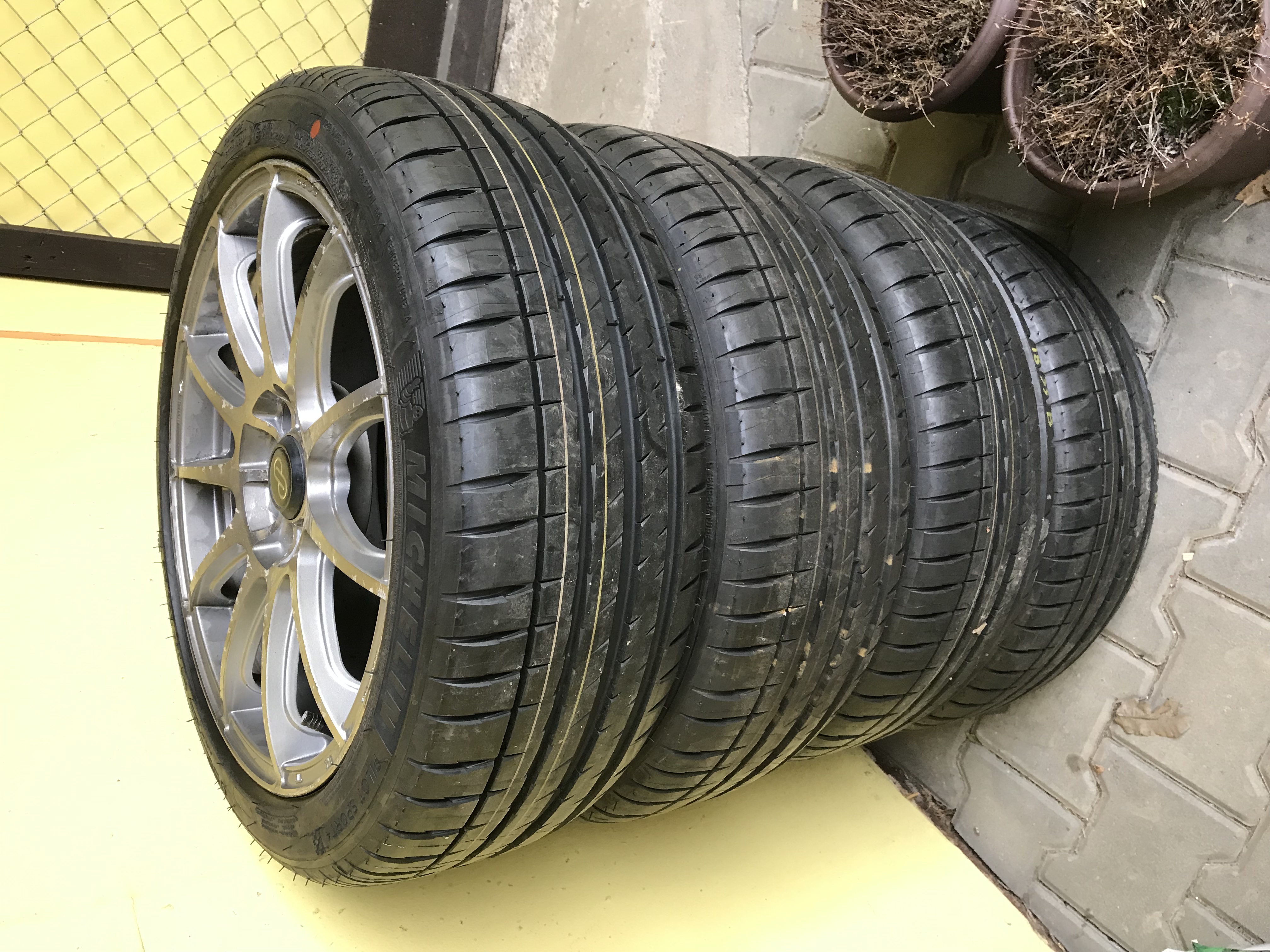

Tak přezuto..... a napatláno ValetPro na pneušky.... zatím to vyzerá moc pěkně :-)
Jsem si myslel, že jen přehodím kola, ale nakonec to byla drbačka na déle, protože mi to nedalo kontrolovat brzdy a kde co na podvozku. A dost náhodou jsem na jedné straně vpředu šel sundat třmen a kouknout na desku, bo tam byla v kotouči rýha a ejhle, on tam zahnilej jeden čep.... darebák. No a jedna půlka kotouče je o 0,7 mm jetější :-( Já.... a jezdil na zahnilém čepu ml:
Tak jsem ho vymordoval ven a pořádně vyčistil a promazal. Jsem si říkal, že mi dnes brzda trošku pískala. Ale že by to táhlo na stranu to jsem nepocítil. Ale to na těch gumových zimácích se to kroutilo i bez toho, tak se to skrylo.
Tak jsem na zítra moc zvědavý, jaké budou papučky a brzdy :-) Jen musím z pneumatik sjet výrobní sliz, tak budu po cestě do práce smutný, jak pojedu opatrně :-D
Vyměněno ze zimních Michelin Alpin, najeto... zjistím, dezén zadní 7,5 a 7 mm :shock: (se to tam snad vůbec nesjelo) a přední asi 6,5 mm ....
A obuto na Michelin Pilot Sport 4, 225/45/17, DOT 2018, hloubka dezénu v úzké drážce 7,5 mm, 181.750 km.... doplním :-)

Óooooo.... jsou to fenomenální papučky :-) Na valivém odporu velice citelný rozdíl, zatím jsem je nedráždil, ale drží monstrózně a ...... to teplíííííčko od nich miluji :-) .... jen budu přemýšlet co se zadní nápravou, protože ta je nastavená šíleně neagresivně a pneumatika je tam studená.
