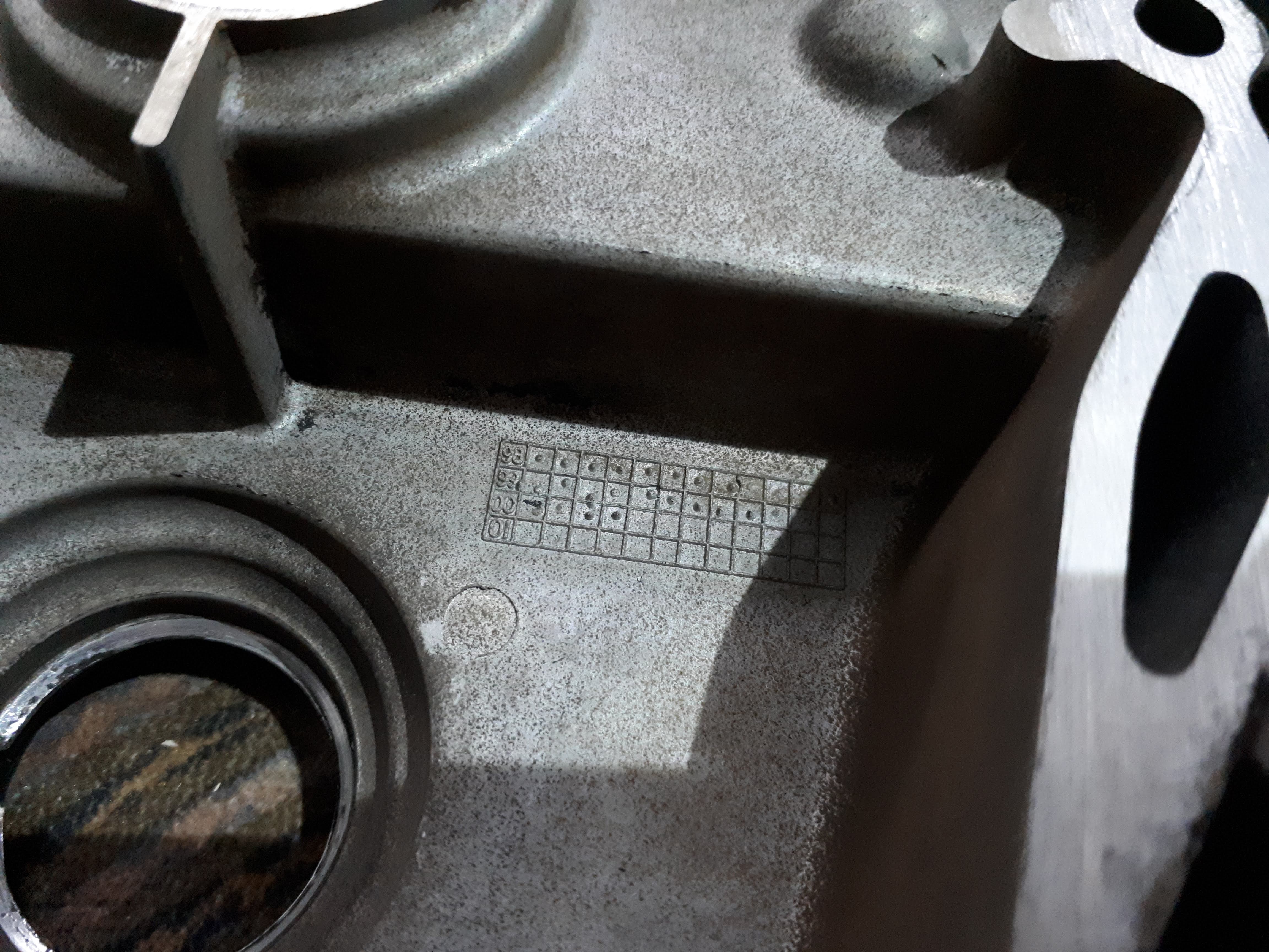

Menil sem este tesneni pod vikem a narazil na to, ze na vnitrni strane ventil deklu je oznaceno datum vyroby.
Ventil dekl se samozrejme da prohodit, ale je slusna sance, ze ten co na motoru je k nemu patri.
Zatim to byla pro mne porad lehce zahada...
Vzhledove se ten puvodni motor v tom ZR tvari jako 143ka, na pistech NENI 160, kolem ventilu nei ten dodatecny vybrus... nadruhou stranu, vymenit ten motor by museli nekdy behem prvnich 2 - 3 let zivota toho auta, coz se mi zdalo malo pravdepodobny.
Navic treba pruzny kolik zajistujici tahla razeni v prevodovce apod nejevil zadne znaky toho ze by ho nekdy nekdo vyrazel apod.
A dekl "malyho" rozvodovyho remenu na zadni strane motoru mel vyrobu 12/2004...

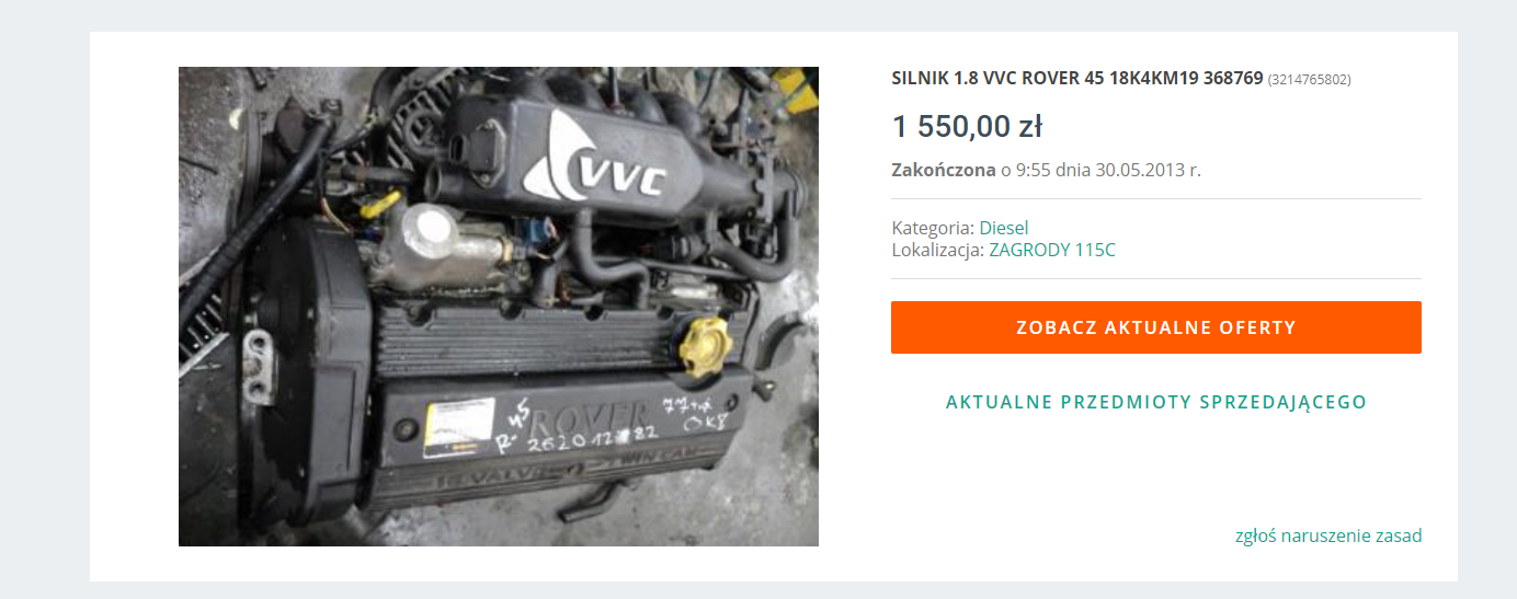

Kod motoru 18K4KM19 se mi nikdy nepodarilo poradne dopatrat co presne ma byt...
Kazdopadne ten plastovy dekl rozvodu je tedy asi z toho spravneho puvodniho 160koveho motoru, ale motor tam byl 143ka asi na tuty.
Zpatky k tomu ventil deklu. Na nem je vyznaceno duben 2000. Coz je jeste 160ka nedelala, a uz vubec by asi takova vec nebyla montovana do auta v roce 2005.
No ten novy motor je 160ka, ventil dekl ma znaceno zari 2002.

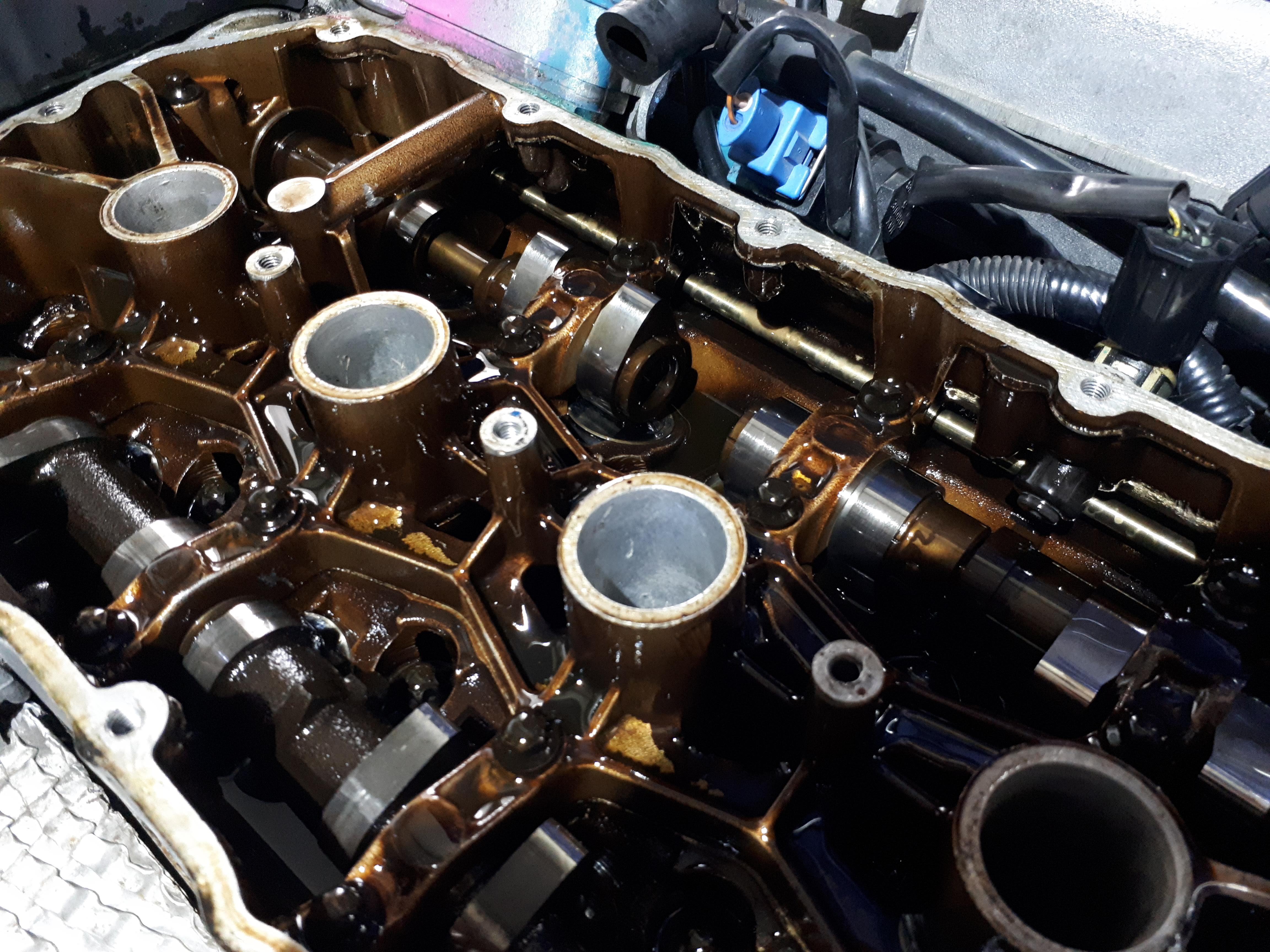

ventil dekl z puvodniho motoru.
Uvnitr to vypada docela v pohode.

Chvilku jsem hledal a procházel stránky, kde jsem kdysi odhalil původ svého motoru. Tehdy jsem ale kód našel, sic jsem pořád hledal něco kolem VVC a nakonec se z toho stal kód bloku z MGTF 135. Nicméně teď jsem nenašel nic. Kromě tohohle a to by asi mohlo stačit jako definitivní důkaz:
https://archiwum.allegro.pl/oferta/siln ... 65802.html
Tedy jde opravdu o motor z Rover 25 GTi, tedy 145koňová verze motoru.

Jinak este zajimave zjisteni ohledne tech venti deklu na Kckach.
Starsi verze VVCcek mely stejny dekl jako ostatni Kcka, kod koncici 430 a 431 tusim.
S tim, ze dira na senzor polohy vacek, ktery je normalne na vyfukove vacce, je zaslepena plastovou krytkou a o krouzkem a drzena sroubkem.
VVCcko ma senzor vacek na saci vacce, a dira pro nej neni v hornim viku, ale v hlave, resp v cam carrieru.
Tim padem dekl byl kompatibilni.
Nicmene pozdni VVCcka (odhadem 03+) dostaly vlastni dekl, s cislem xxx... 440, ktery ma tabulku data vyroby trochu jinou a otocenou o 90 stupnu, vevnitr je napis VVC a rozdil je v tom, ze puvodni dira na senzor vacky je pevne zaslepena / neni vyvrtana ... proste je tam hlinik. Byt obrys toho mista tam zustal.
A tedy tento dekl na NON VVC motor pouzit nejde, protoze neni kam dat senzor.

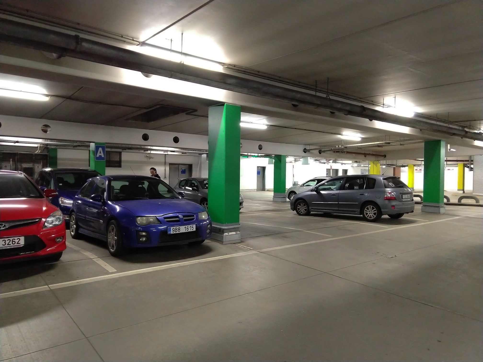

Jeli sme s pritelkyni na pizzu do Vankovky, zaparkuju v garazi, ... a kdyz se za hodinu vracime k autu, koukam ze kousek od civky (vpravo) parkuje moje byvala...
Rikam "hele moje auto!"
Ona: "hmmm"
ja: "No ne, jako MOJE auto" a ukazuju na modry ZR...
Ona: Ajo... ale.... to je jako primo to tvoje.
Ja: No dyt...
Tak hezky videt, ze si to porad svisti. Mel to prezuty na zimaky. Brzdy pokud sem koukal sou vepredu porad jeste ty moje MTECy, tak treba jeste nebyly tak hrozny. Zadni naradnik trosicku odrenej na strane, ale tak ... to bylo lakovane v domacich podminkach tenkrat.
