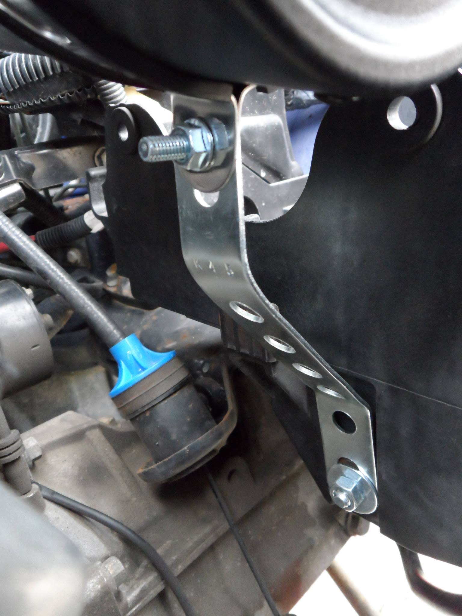

Trošku jsem uvolnil kardan na řazení, který se po zahřátí od výfuku zdál tužší.

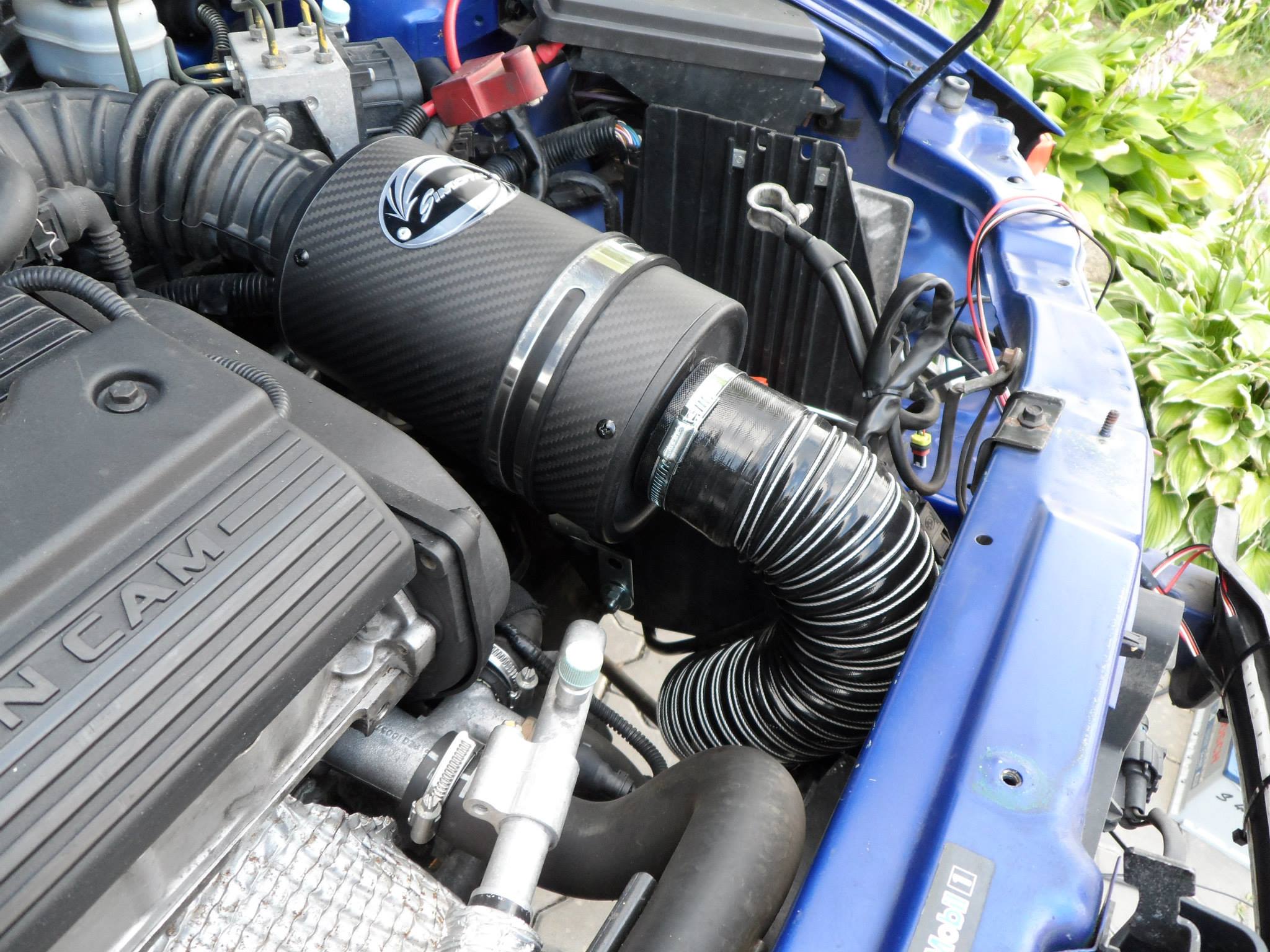

Z origo filtrboxu jsem vyhodil původní šnorchl a musím koupit nějakou flexi hadici a napojit to nějak lépe na studený vzduch.

A poslední dotaz. Řešil jsi už tedy nějak ten intake air box? Jako to tepelné odstínění od motoru? Chtěl bych vědět, jaký to bude mít účinek. A potom bych rád, kdybys mi poradil jak s tím stabilizátorem na zadní nápravu, protože ta je opravdu katastrofální i v běžném svižnějším provozu.

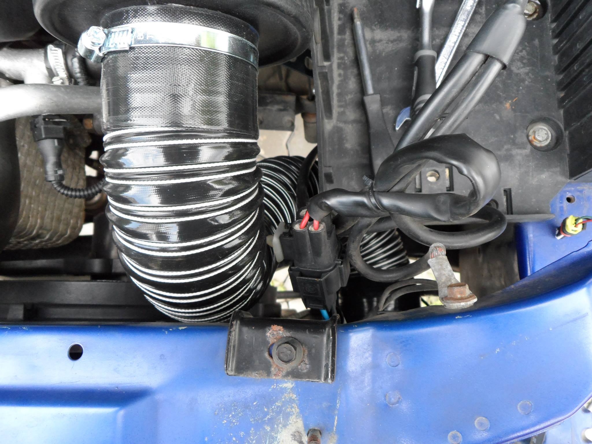

Ja mam sani tohle, carbonovy valec ve kterym je pomerne velka sportovni vlozka, a trubka dolu za predni spodni mrizku narazniku... kousicek plechu jsem odrizl dremelem. (Ta zluta papirova paska na konci saci trubky tam byla jen pri instalaci abych zbytecne nedral ten plast)

No, neřešili jsme ani tak box, jako spíš tepelné odstínění sání, což se jeví jako mnohem zásadnější faktor ovlivňující výkon, než filtr samotný. Do origo boxu se dá sportovní vložka a místo šnorchlu se navede přívod flexi trubkou. Ale dle měření čerstvost vzduchu nedělá tolik, jako to, jak se ten vzduch ohřeje mezi nasátím a motorem .
