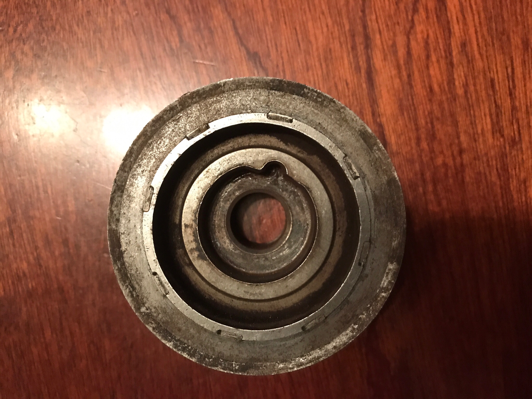

O tom, že by řemenice měly různé průměry středu slyším prvně. Každopádně ta tvoje je nechutně vyžvejkaná a nedával bych ji tam ani na kilometr... koukni na tu moji fotku jak to má vypadat.
Ano, pruží to na pružinách lamely.

Trunda píše:O tom, že by řemenice měly různé průměry středu slyším prvně. Každopádně ta tvoje je nechutně vyžvejkaná a nedával bych ji tam ani na kilometr... koukni na tu moji fotku jak to má vypadat.
Jardo, neboj... nikdo z vás u něj neservisuje ;-) Navíc nemám přímé důkazy krom faktu, že po jeho rozvodech se po 50 tis. km stala ona nehoda s rozvody.
A kde je vyzvejkana... jedine poskozeni je ta lehce obrousena hrana v rohu.
Ten radius kolem je tam schvalne.
Se podivej na tu tvoji remenici vpravo. Mas dosedaco plochu hladkou a ta stredova dira vypada mensi... schalne ji zmer a rekni kolik mm ma.

Ne, máš to uhlodané od toho, jak se to tam kdoví jak dlouho protáčelo. Jak to dáš do pořádku, přestane ti blbnout dobíjení ;-)

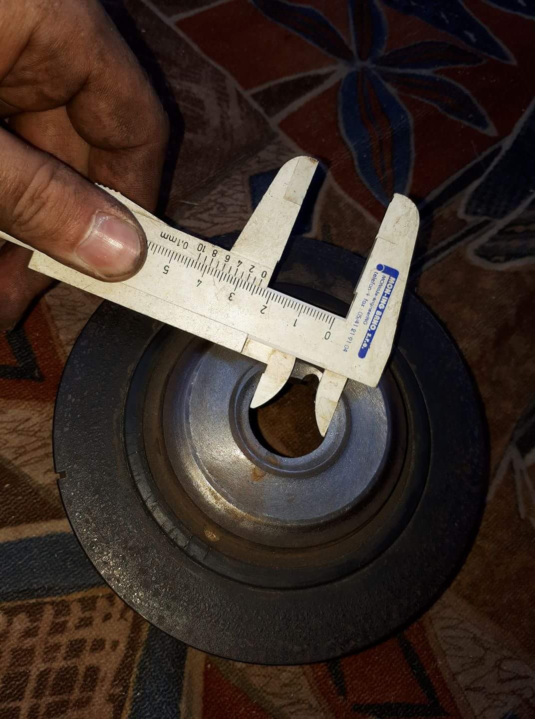

Nechces mi snad tvrdit ze ta dira co je brutalne vetsi nez zvednuti na tom rozvodovem kolu a tedy se o nej nemuze vycentrovat je v dusledku vyzvejkani...

Trunda píše:Ne, máš to uhlodané od toho, jak se to tam kdoví jak dlouho protáčelo. Jak to dáš do pořádku, přestane ti blbnout dobíjení ;-)
Bud sem slepej nebo nevim kde myslis... klidne mi to v MSPAINTu zakrouzkuj kde je to dle tebe vyzvejkane.

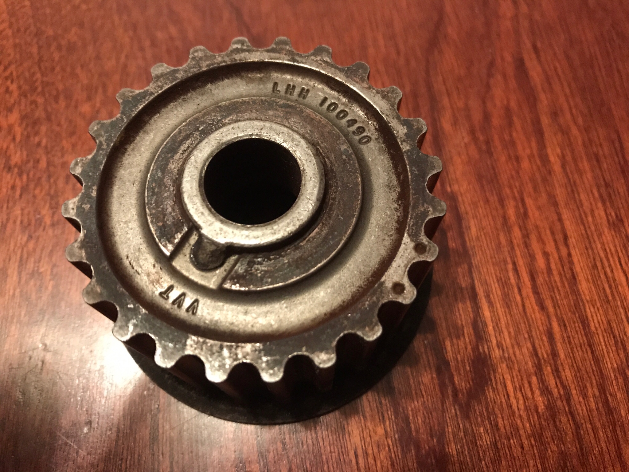

Jsi mě tak vytočil, že jsem našel jedno z těch jetých rozvodových koleček. Průměr osazení je 22mm. A tu vidíš jak to dopadne, když se to povolí. ...
ano, buď ohoblovaný a nebo už to nekdo "opravoval".

Vem prosim supleru a smer to a uvidis.
Ale ani nemusis. Z toho obrazku ma prumer me remenice 915 pixelu, prumer diry 179. dira ma 24 mm to mam zmerene... takze remenice ma cca 122.7 mm.
Prepocitano na tvoji fotku, pokud je remenice stejne velka, vychazi tvoje stredova dira temer presne 21mm
Samozrejme tohle neni presne a nejaka odchylka tam bude, ale ... Jsem si skoro jistej ze ta tvoje dira neni 24mm.
A ze se po povoleni remenice na 5 km vykrouzi dokonale kulata dira, navic bez znamek obrouseni... proste ta remenice ma 24 mm diru z vyroby. Pokud myslis ze ne,, rad se necham vyvest z omylu. Ale prosim vecne.

Su na telefonu, tak ti to nezakroužkuju... prostě ta dosedací plocha řemenice na kolečko má být rovná. Ty tam máš drážku jakoby vydřenou od toho klínku.

Ale dyt to rikam... ma to diru 22 mm tedy, oz je v ramci odchylky od tech 21mm diky fotkam.
Ta moje remenice ma 24.. a neni to vyzvehjkanim to je nesmysl. Bylo by to obrousene,... neni ... nebylo by to dokonale kulate...
Ta drazka fakt neni vydrena od klinku, ale je tam z vyroby.

stilg píše:Moje remenice... na tom jednim miste je to trochu obrousene... takze urcite radsi vymenit, ale tech 250 km by to zvladnout snad mohlo ... ale nechapu o co se to ma vycentrovat. Kdyz ta zvednuta plocha na remenici doseda na rovnou plosku na kolecku rozvodu...
tohle... aha, ale to je asi pohled ze strany od kola... i tak je to jakési divné...

no a když koukám na to tvoje kolečko, tak to vnitřní osazení na centrování máš skoro fuč..

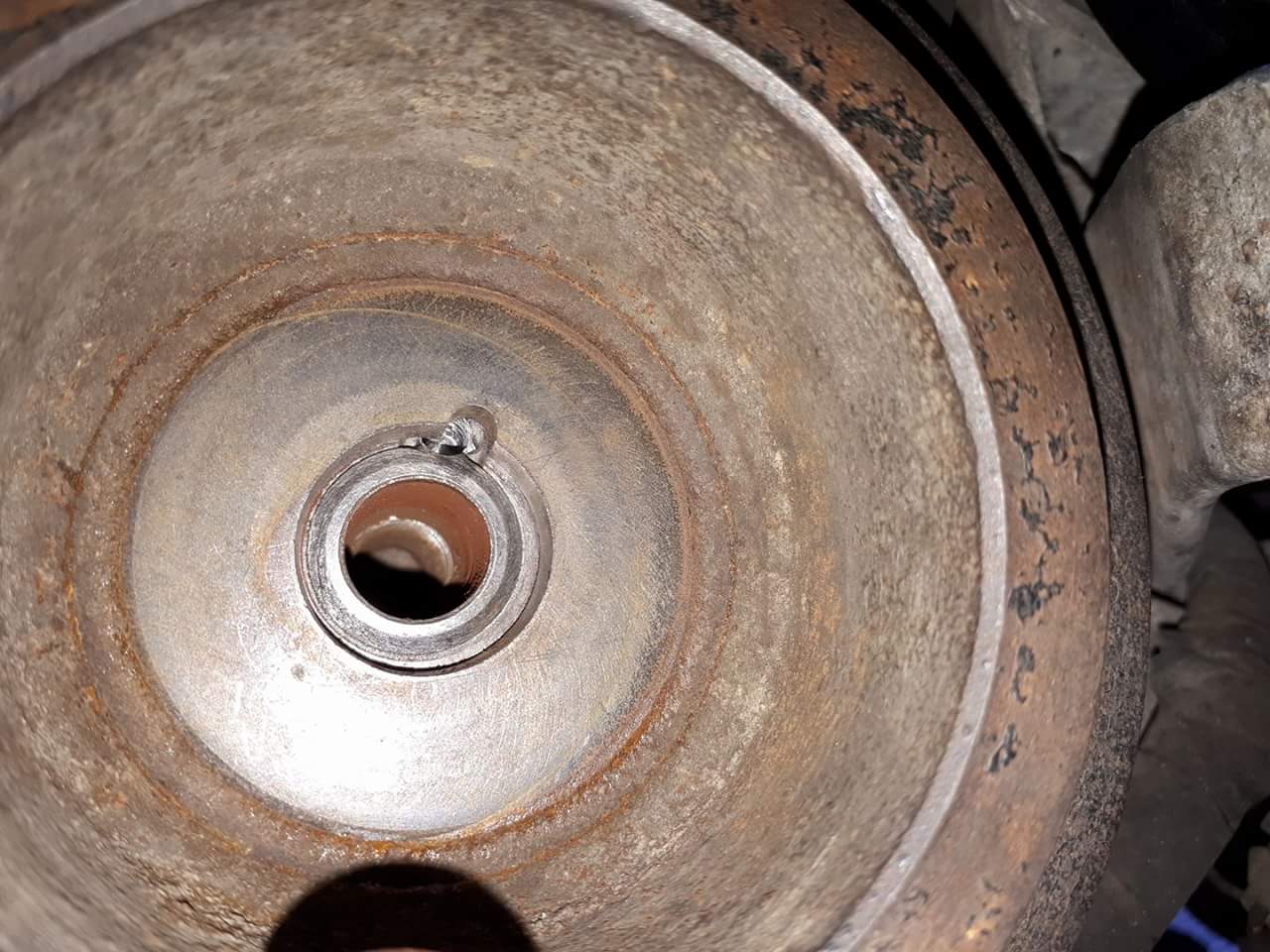

Tak to je tam pak naprasená nějaká jiná řemenice...

Trunda píše:no a když koukám na to tvoje kolečko, tak to vnitřní osazení na centrování máš skoro fuč..
Ano kolecko je obrousene, a kolik byl pryc, ale to je patrne dusledek tech 300 km pred tremi lety ze se to ohoblovalo....
Ale nic to nemeni na tom, ze ten prumer toho zvednuti je kolem tech 22 mm.
A ta remenice co tam dali ma proste vnitrni diru 24 mm a fakt to nemuze byt obrousenim. A ano tamto je pohled od kolecka a ta drazka zevnitr je proste dosedaci plocha na jiny typ kolecka.

Ten radius na dosedaci plose na kolecko nemuze byt vybrouseny a on je snad i kousek zvednuty, neni tam jenom drazka.
