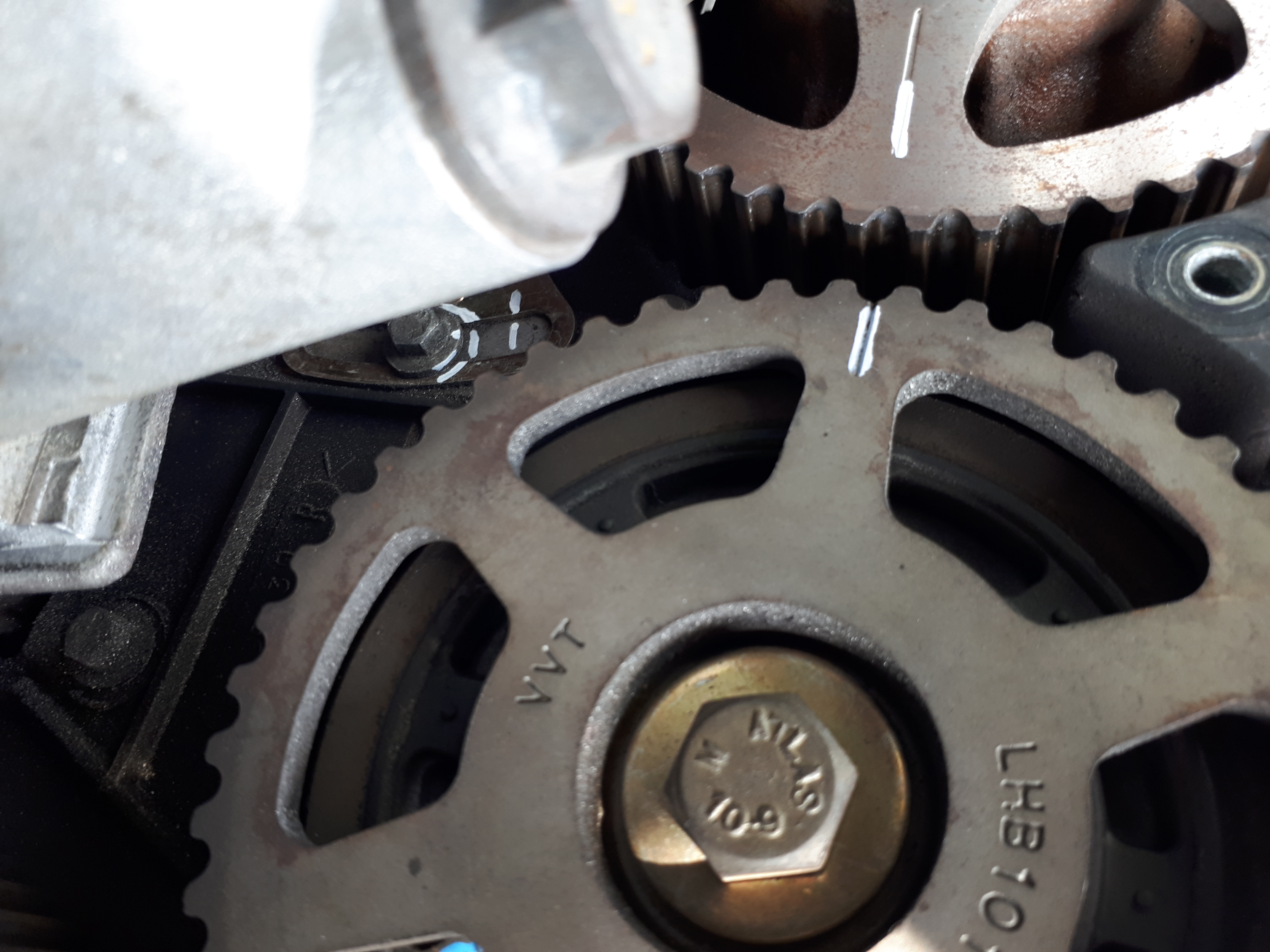

Mohlo to zdvihátko zůstat viset v hlavě (zkřížit se nebo zadřít). Ventily se poulamovaly samozřejmě až další otáčku po přeskočení řemene - když zůstaly otevřené až do HÚ mezi 4.a 1.dobou 4.a pak 2.válce. Ale proč by v tom případě přeskočilo i sací kolo nevím. Každopádně teď už je to jedno.

Ty popisy, byt samozrejme je to jiny motor casto docela vystihuji to chovani. Jestli by stacil napumpovany zasekly hydrostel aby to pri naslednem startu za studena kleplo do pistu, u K16ky, nedokazu odborne rict, ale neprijde mi to nerealne... a s tim jak ty ventily popraskaly, si dokazu predstavit, ze to misto ohnuti prasklo.
U jich motoru to zjevne mozne je, ze zasekly hydrostel zpusobi kontakt s pistem a ulomeni talirku...
Kazdopadne, jak jsem rikal, I've been wrong before... a secko sou to hypotezy, ale prijde mi to uveritelnejsi.
Neurictelne poskoceni remenu je taky jista moznost, ale to, ze sedelo casovani vacek a ne na klice mluvi dost proti tomu, protoze at uz to byl degradovanej remen, nebo kldien i spatne nastavenej napinak, neposunulo by se to nejspis takhle, (ale vyloucit to nejde). Nicmene remen nejak nebezne volnej nebyl ani kdyz sem to rozdelaval.

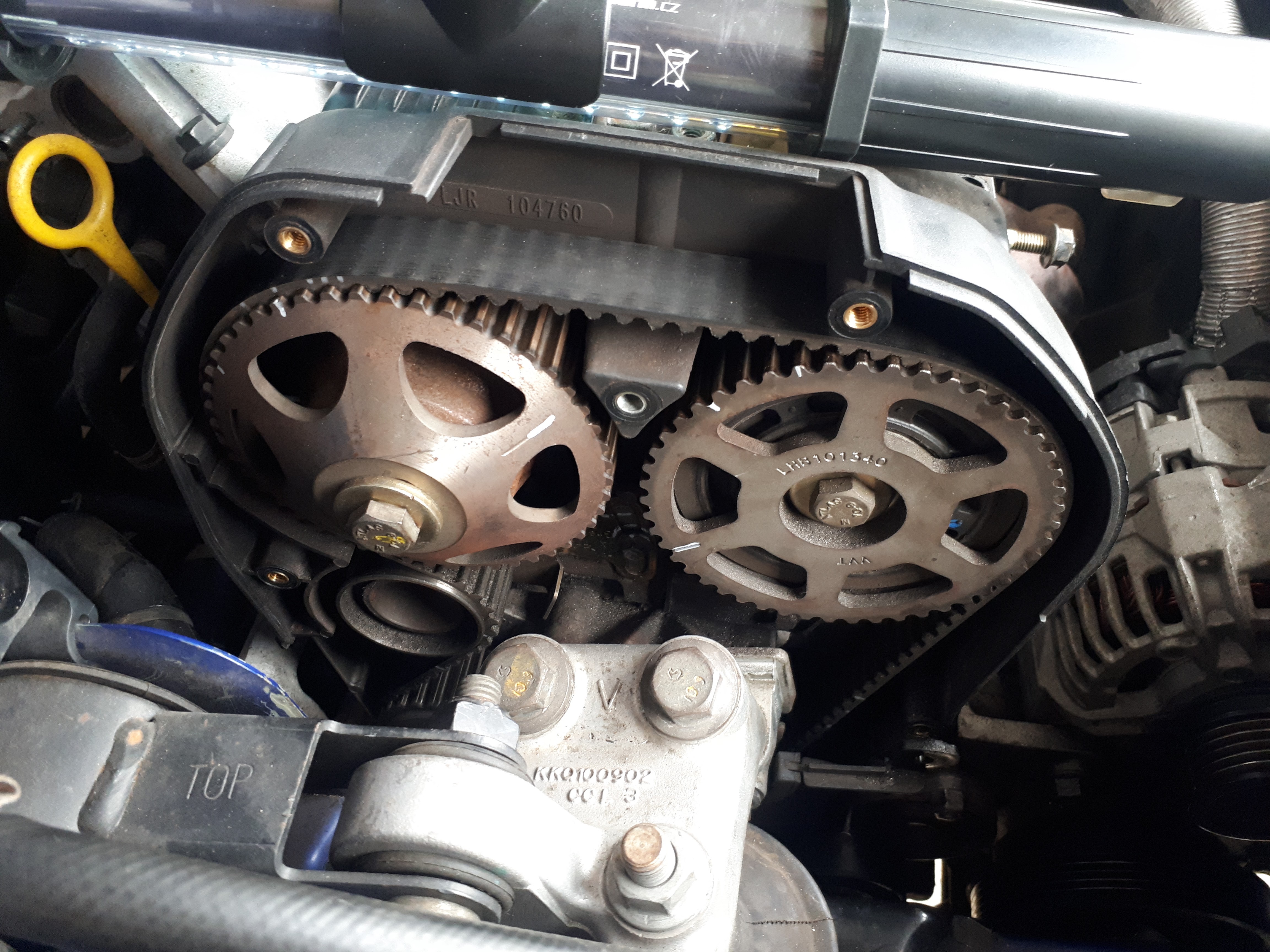

Hombre píše:Mohlo to zdvihátko zůstat viset v hlavě (zkřížit se nebo zadřít). Ventily se poulamovaly samozřejmě až další otáčku po přeskočení řemene - když zůstaly otevřené až do HÚ mezi 4.a 1.dobou 4.a pak 2.válce. Ale proč by v tom případě přeskočilo i sací kolo nevím. Každopádně teď už je to jedno.
Tohle (foto) je jeste pred sundanim hlavy, kdzy jsem nastavil kliku temer na znacku (pisty do "safe" polohy).
Ted kdyz nad tim premyslim, tak mam obavy spis o ten spodek, protoze zpetne kdzy se podivam tak mista nad pistama je v tehle fazi casovani dost, a klice se uz dal nechtelo... pred sundani hlavy jsem mel za to, ze je to hryznute na zbytcich ventilu... nicmene to dost mozna muzou byt ohnute zbyvajici ventili branici rotaci vacek nebo neco podobneho, ...
Uprimne jak rikas, je to v tuhle chvili uz pomerne jedno.
Muj plan co vidim je jasny. poresit provizorni clampy na vlozky, a overit ze blok je snad v pohode, ze pisty chodi cajk, preliznout ty 2 klepance na 1 a 4.
A zkouknout poradne tu hlavu.
Pokud byse toho chtel nejaky "mechanik" ujmout, tak aspon ted vidi v jakem to je stavu a muze navrhnout.
Sam zkouset otravovat lidi fakt nevidim. Neni to moc dream job...

Tak to přeskočilo dole na řemenici. No tak uvidíš, co ten spodek.

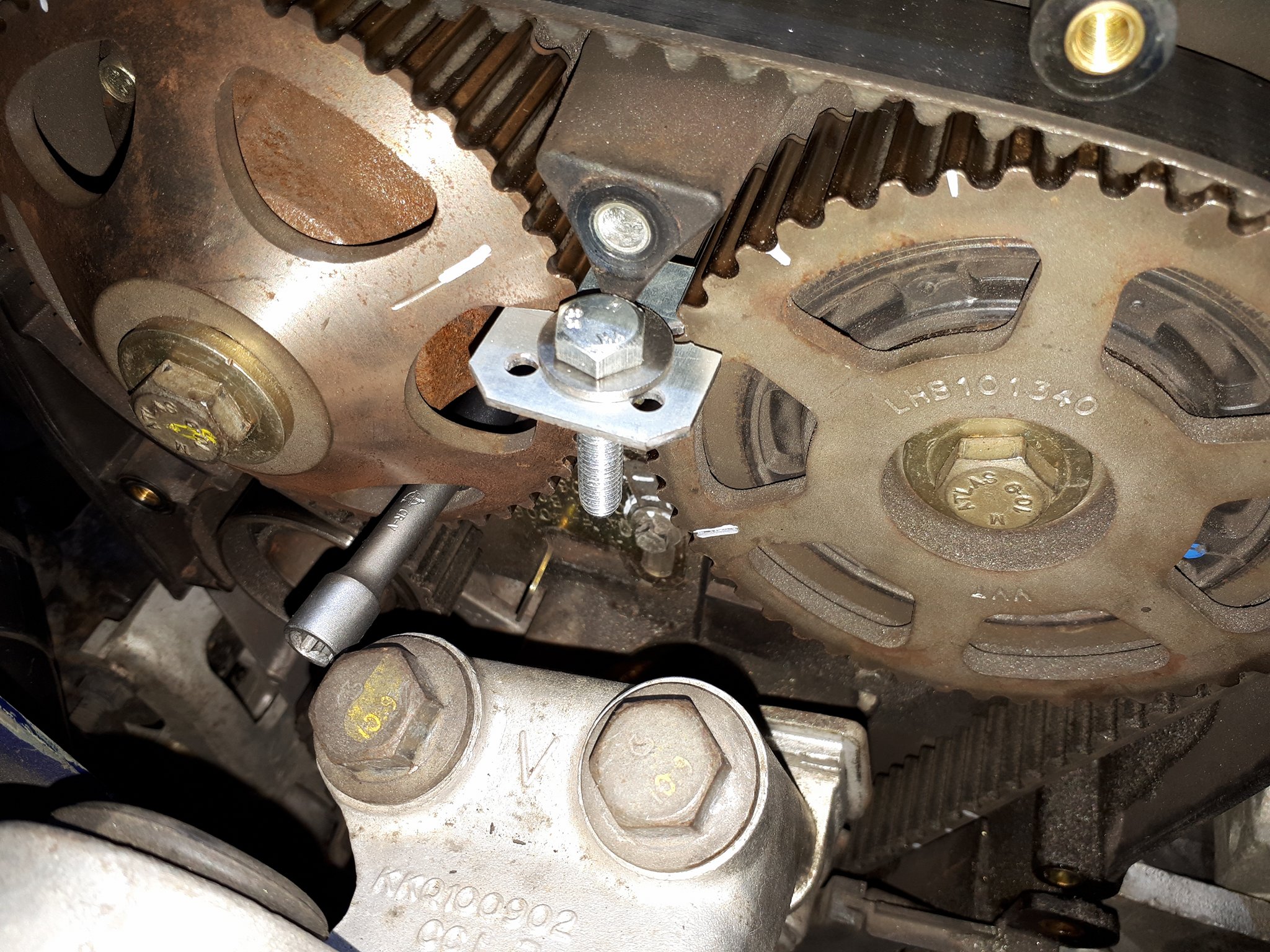

Mimochodem... Stilgu, jakým způsobem jsi zjišťoval správnost napnutí řemenu?

Příspěvek od stilg » pon zář 18, 2017 17:18
Trunda píše:Mimochodem... Stilgu, jakým způsobem jsi zjišťoval správnost napnutí řemenu?
Postupoval jsem dle klasickeho 925ti strankoveho MG Rover servisniho manualu pro 25ku a ZR.

Příspěvek od Trunda » pon zář 18, 2017 17:24
No že u staré kladky bych té pružinové indikaci napnutí řemenu nevěřil. Co na to profíci?

Příspěvek od stilg » pon zář 18, 2017 17:47
Trunda píše:No že u staré kladky bych té pružinové indikaci napnutí řemenu nevěřil. Co na to profíci?
On taky workshop manual nic o pouzivani te pruziny nerika. Ne ze by to necemu vadilo to udelat a srovnat vysledek. On ten system s manualnim napinakem neni zas takova veda. Ircite tam je prostor k chybe jako vsude ale zadny zasadni problem bych tam nevidel.
Mam fotku z cervence pred povolenim napinaku kvuli vymene remenice a ted z vikendu pred povolenim, tj ve stavu v jakem se to potkalo.
Uhel trochu sucks ale docela to staci.
Ono zase neverim ze ta tolerance pro remen je nejak kriticky mala. To by pak nepraktikovali nastaveni skrze tu pruzinu v prvni rade.

Příspěvek od Trunda » pon zář 18, 2017 18:00
Předpokládal jsem, že tam máš kladku s indikačním drátem (tím jsem myslel tu pružinu). Ale ty tam máš obyčejnou.
