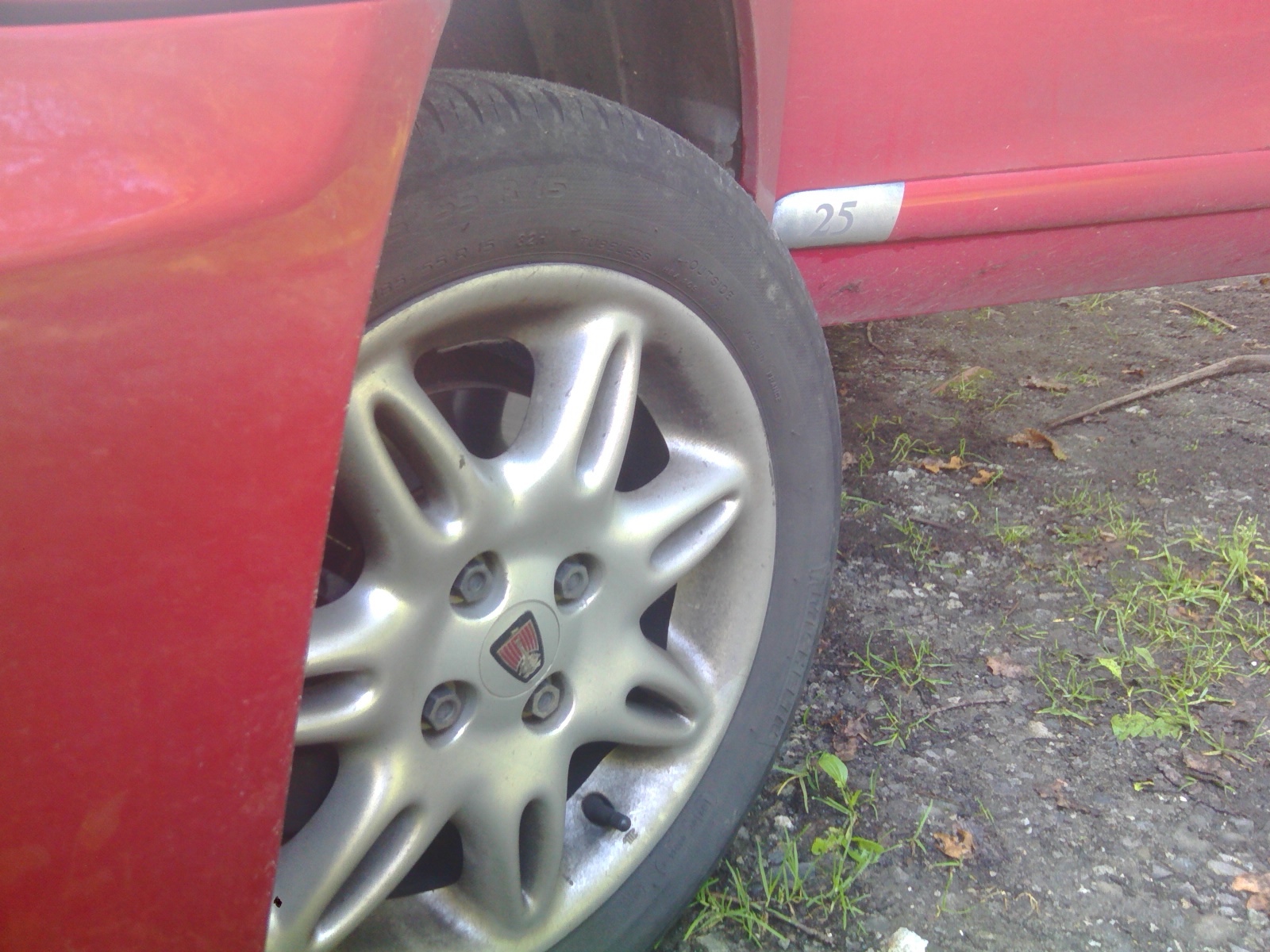

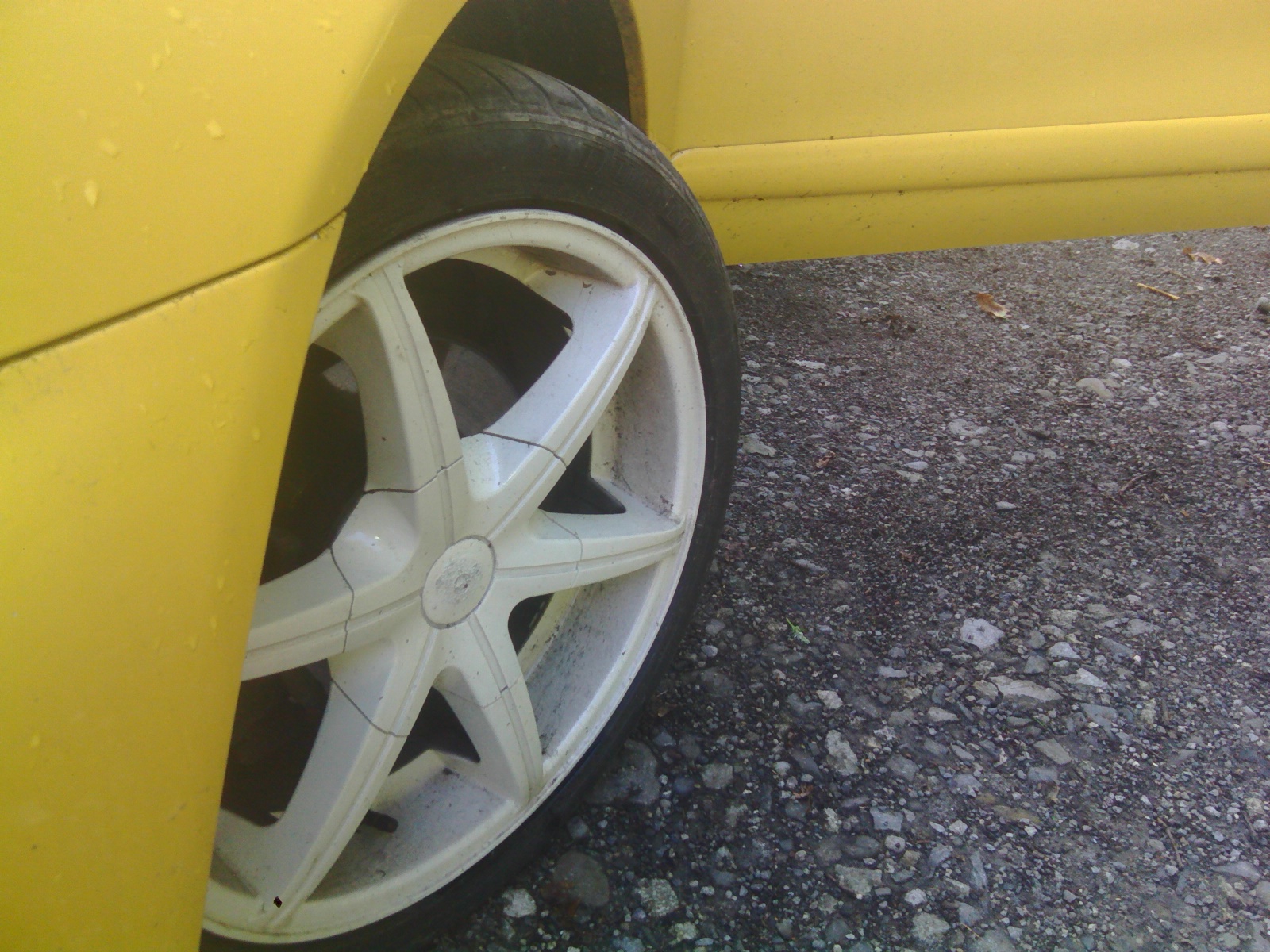

Výsledek testu se moc nezdařil, protože (ač je to vtipné) jsem nemohl najít metr:( Tak jsem pofotil co šlo. Je to předfaceliftová ZR 160 a pofaceliftová dieselová 25. 25tka dá o kousek otáčky volantu více, ale zase drobněji více natočí kola - to poznám např. při couvání do brány, kdy se s 25 na max otočení vlezu, se ZR to musím nadvakrát:D
Ale ano, taky mi přišlo, že ZR má ostřejší řízení. Nebude to evidentně poměrem otáčení ale tím, že to má nízké, tvrdé pláště a tužší podvozek. Takže pri zatočení není průhyb na pláštích a auto více jede do směru. 25tka je měkčí a proto se může zdát, že se musí volantem točit více.

V podstatě dostačující test by byl, kdybys zkusil na obou autech dát volant do stejné polohy v rejdu a pak změřit, jestli je úhel na kolech stejný. Ale asi to tak fakt bude...
Re: MG ZR 160 - klepání při natáčení kol
No ale potvrzuje to, co jsem rikal, ZR muze natocit mene kola (jak rikas, do gararaze na dvakrat, 25ka se vytoci) a o kousek muze min natocit volat... ono to proste spolu krasne koresponduje a tim padem verim tomu, ze prevod na hrebenu je uplne stejny, jenom na hrebenu ZR jsou zarazky, ktere omezi o kousek maximalni rejdy.
A jak rikas, ostrejsi reakce kterou clovek v ZR vnima je proste zpusobena mnohem tuzssim podvozkem.
