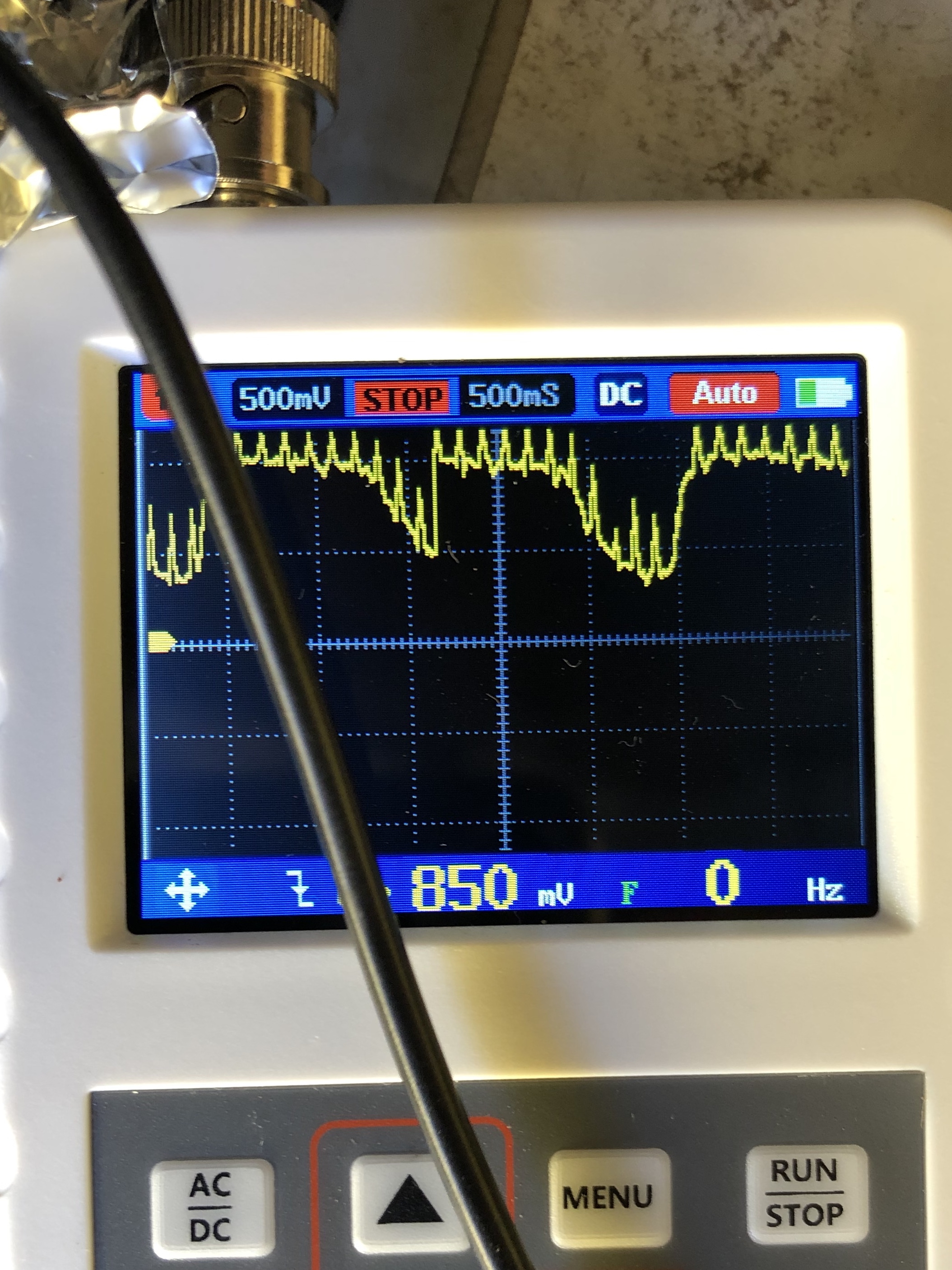

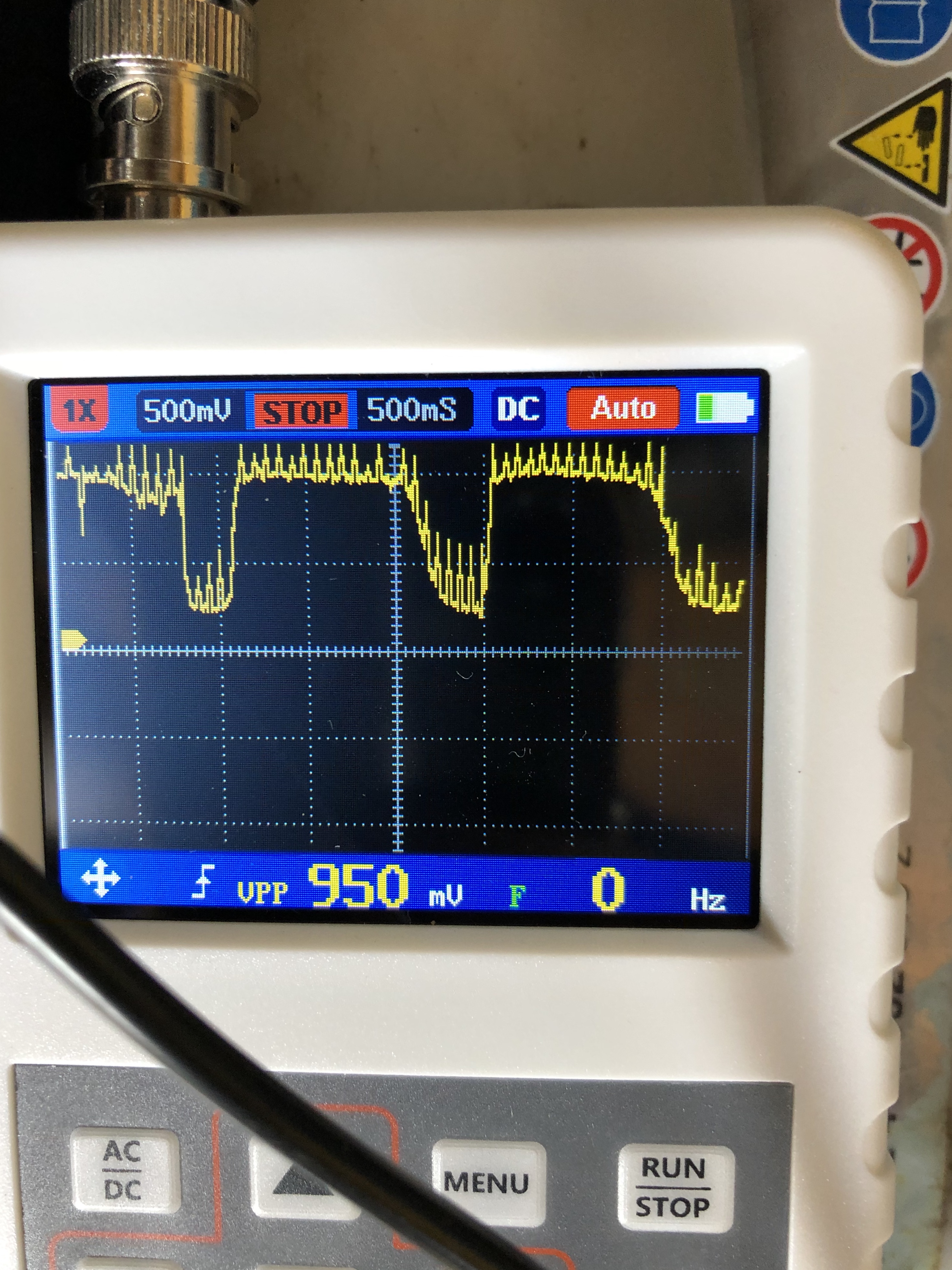

Namontoval jsem druhý první díl výfuku se sportovním katalyzátorem. Protože subjektivně jsem měl z této kombinace katalyzátoru a lambdy lepší pocit. A jelikož jsem si pořídil osciloskop, tak jsem schválně udělal porovnávací měření. A to můj pocit potvrdilo. Lambda sonda na origo díle vykazuje mírně horší hodnoty. Dávám sem foto oscilogramů:
vs.
Na prvním je vidět, že náběžná hrana má delší čas, než na druhém grafu. Sice je to cca 100ms, což je pořád v toleranci, ale čím ostřejší náběhová hrana, tím přesnější funkčnost, což se odráží na charakteru i spotřebě. Takže asi zkusím pořídit novou lambdu.

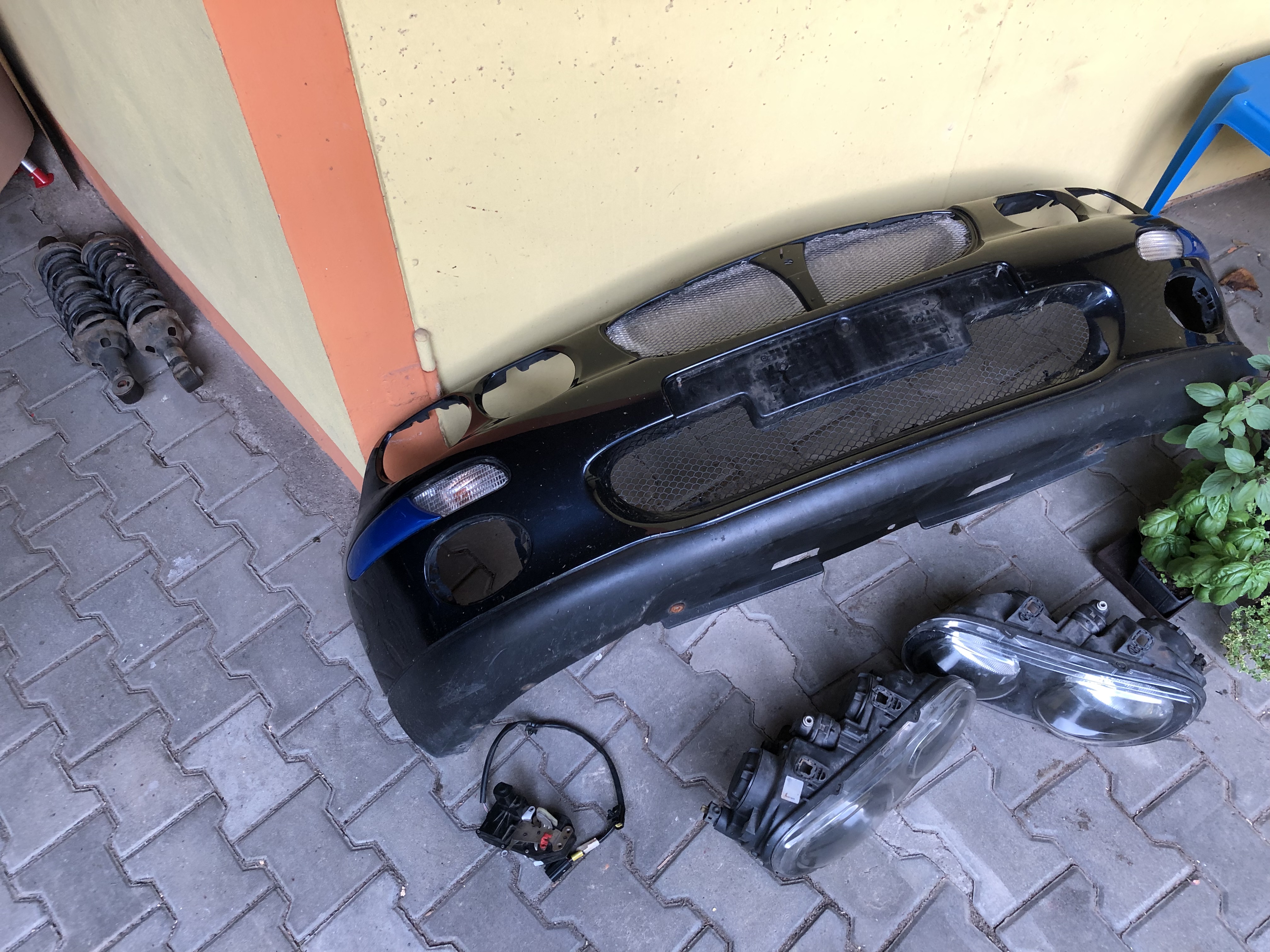

Tak jsem naskladnil další zadní podvozek na testování, hlavně mám k tomu origo dolní šrouby... Pak nárazník v barvě, náhradní světla, servo zámek řidiče a hromádku šroubků, kterých není nikdy dost
Tak nějak
..... ty..... víš kolik já už mám doma třeba sad kol?
..... mám největší sbírku MG/Rover kol ve střední Evropě
..... počítám..... 8 origo hliníkových sad, jedny tu ty Enkei na ZRu, jednu sadu čehosi, na čem mám slicky a pak nějaké plecháče
..... mám tu i origo liťáky na Rover 200 Vi
..... čekají na někoho, kdo vytáhne ze stodoly Vičko, který už asi reálně nikdo nemá

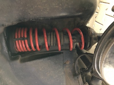

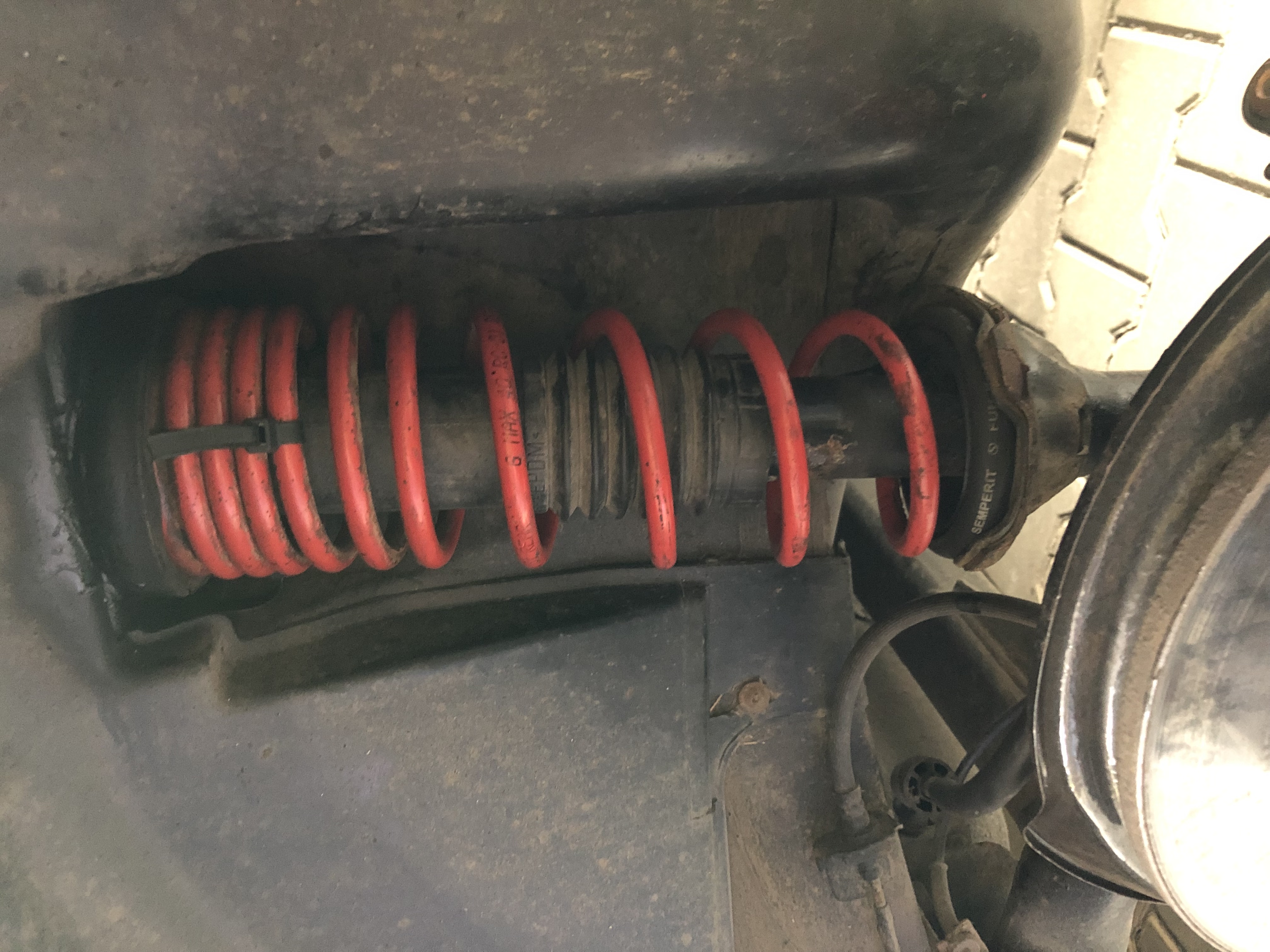

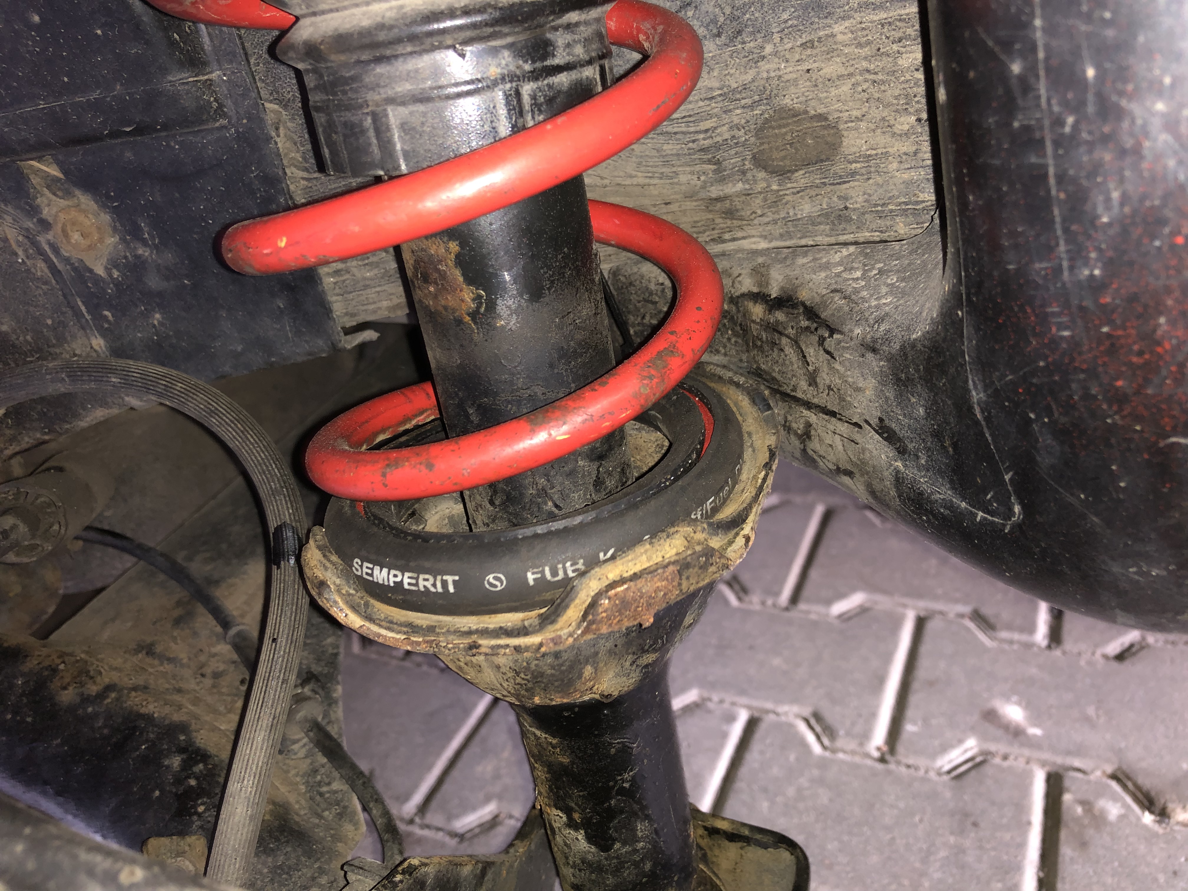

Takže opět rozhodit komplet obě pružící jednotky. Na jeden tlumič ze ZRa opět přelisovat silentblok, na oba dál lepší XW horní uložení. Včera jak blesk z čistého nebe mě napadlo, čím vytěsnit pružinu v dolním uložení. Měl jsem v plánu na pružinu něco navléknout. Nějakou bužírku, nebo něco, čím bych zvětšil celkový obvod pružiny v misce. A napadlo mě použít zbytek palivové hadice, kterou jsem měl na napojení OCT na ZTčku. Bomba nápad
.... škoda že průměr díry byl malý na to, abych to na to navlékl, tak jsem musel hadici podélně naříznout. Ale jinak si to sedlo na závit hezky a v misce se vůle výrazně vymezila. Nahoře jsem pak po třetinách obvodu k sobě stáhnul 4 závity hustějšího závitu pružiny k sobě. Na autě jsem to ještě zmáčknul tak, abych bzuky pořádně dotáhnul. Od toho sice neočekávám nějakou životnost, ale chtěl jsem tím třeba snížit pružinu o to, o co se zvedla dole tou hadicí.

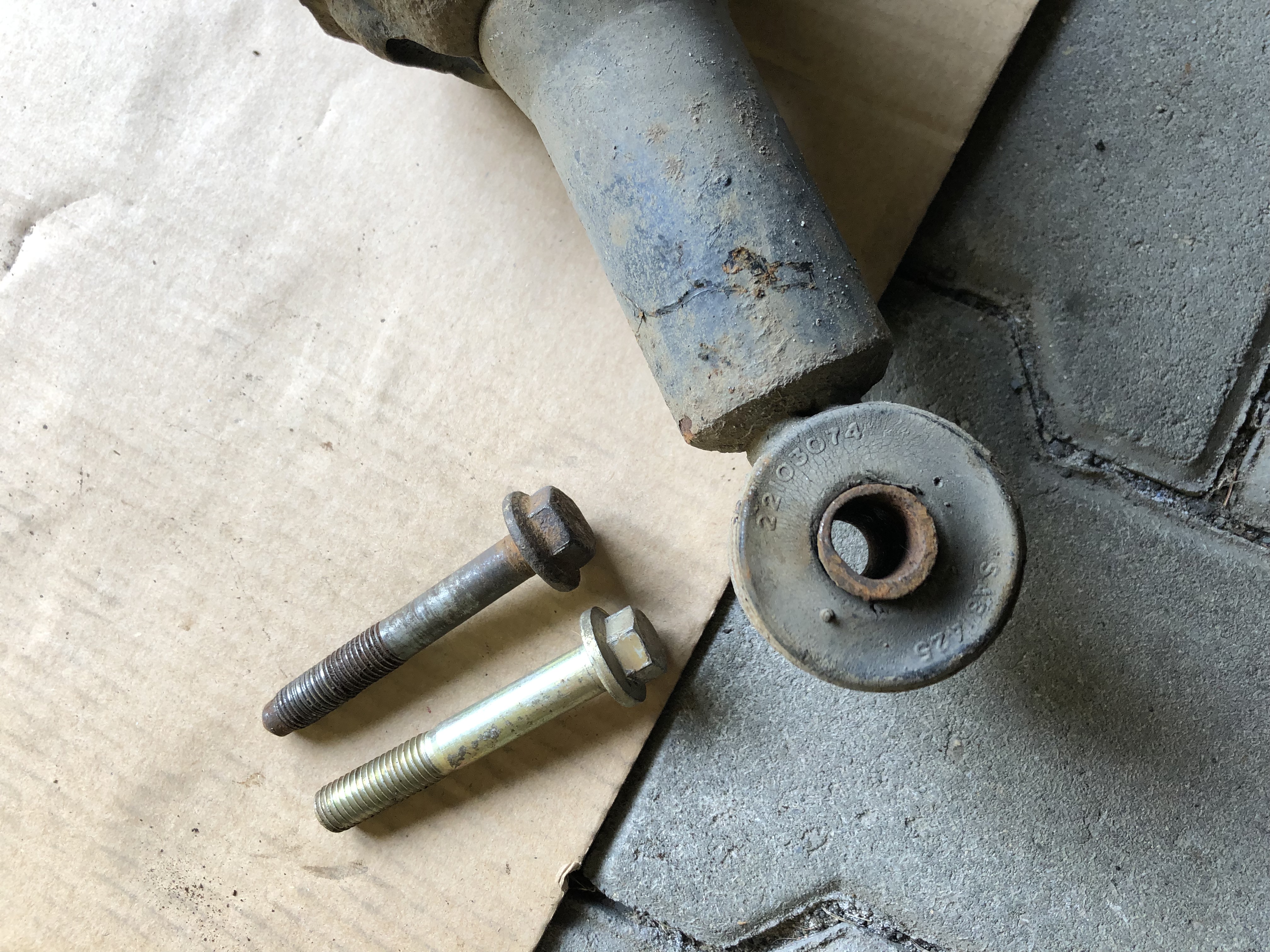

Pak tedy bohužel následovalo jedno zklamání a pachuť.... a chuť někoho majznout po palici. Ten neoriginální šroub, co tam někdo narval v upevnění tlumiče do nápravy, měl jemnější závit, než jaký tam patřil. Takže přede mnou bylo dilema, jestli tam vrátit ten pitomej šroub, který měl menší průměr, než dutinka v tlumiči a navíc místo 15tky hlavy 18, takže jsem musel furt přehazovat ořechy, když jsem s tím dělal.... i přes risk, že totálně vyhryznu závit v nápravě, nakonec jsem tam nakroutil až do konce ten originální šroub. Je mi z toho šoufle, protože když jsem ho po nějaké části vytočil zpět ven, tak na něm byly namotané asi tři závity
.... ale šel tam až do konce a na závěr zabral při dotažení, tak snad to bude ok. Jinak by to byl průser.
A mimochodem, po nějakém dalším týdnu ježdění bylo vidět, že pružina klepala o bok podběhu. Zřejmě se při propružení v mistě nějak propadla a vybočila se do vnitřní strany.
Takže vše složeno a ..... vyrazil jsem přes práh u vrat..... žádné křápnutí
A tak hurá na místní polňačku........ jéééééé, to vám byla lahoda. Už žádné hnusné křápání. A dokone bych řekl, že ta prdelka auta byla velice kultivovaná asi tak nějak, jak bych si na tu vlečnou bídu nejlépe mohl představit
Konečně je zadní část auta schopná žehlit nerovnosti tak, aby neztrácela kontakt a v zatáčkách nehrozila odskočením do příkopy
Tak tohle bych měl konečně z krku a teď ještě musím do MRDu poladit přední nápravu, kde musím poštelovat sbíhavost na 0, přičemž jestli to bude chtít štelovat, tak rovnou vyměním levý čep řízení, který už není v kondici. Také asi zkusím nahodit jiné brzdové desky, co mám jeté skladem. Jednak abych je zajel na aktuální kotouč a pak abych zkusil, jestli nebudou lepčí, než ty současné.
Jo a letos asi kašlu na vymontovávání zadních sedaček. Je to celkem pakárna a stejně jsem pak v Mějtě musel dozadu dávat rezervu, abych zadní část auta zatížil

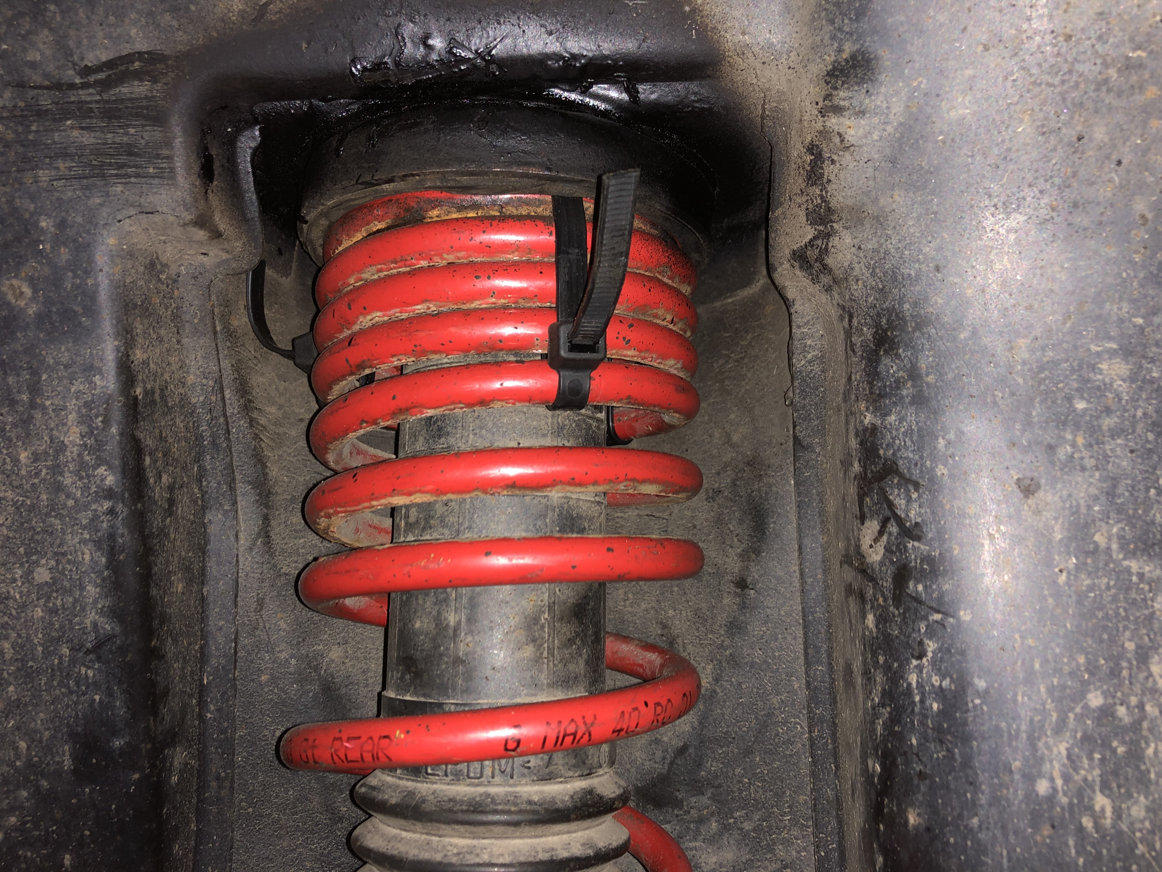

Obrázky s těma hrcpáskama bych radši smazal...
Sím tě..... citlivko
.... ty husté závity jsou u stojícího auta téměř stlačené k sobě a při uvolněné nápravě se roztánou jen minimálně, takže ty pásky moc nedrží. Když povolí, tak povolí
