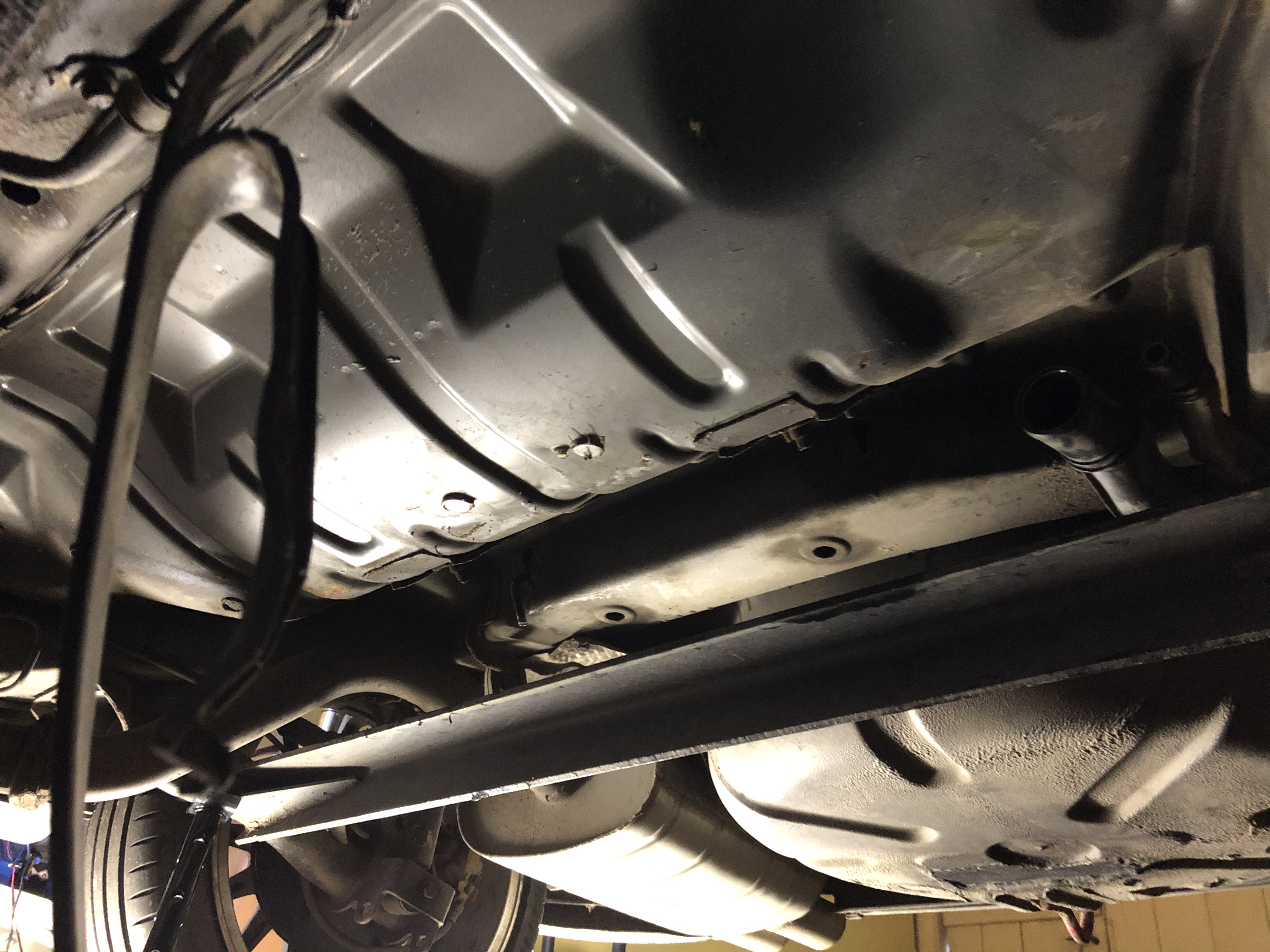

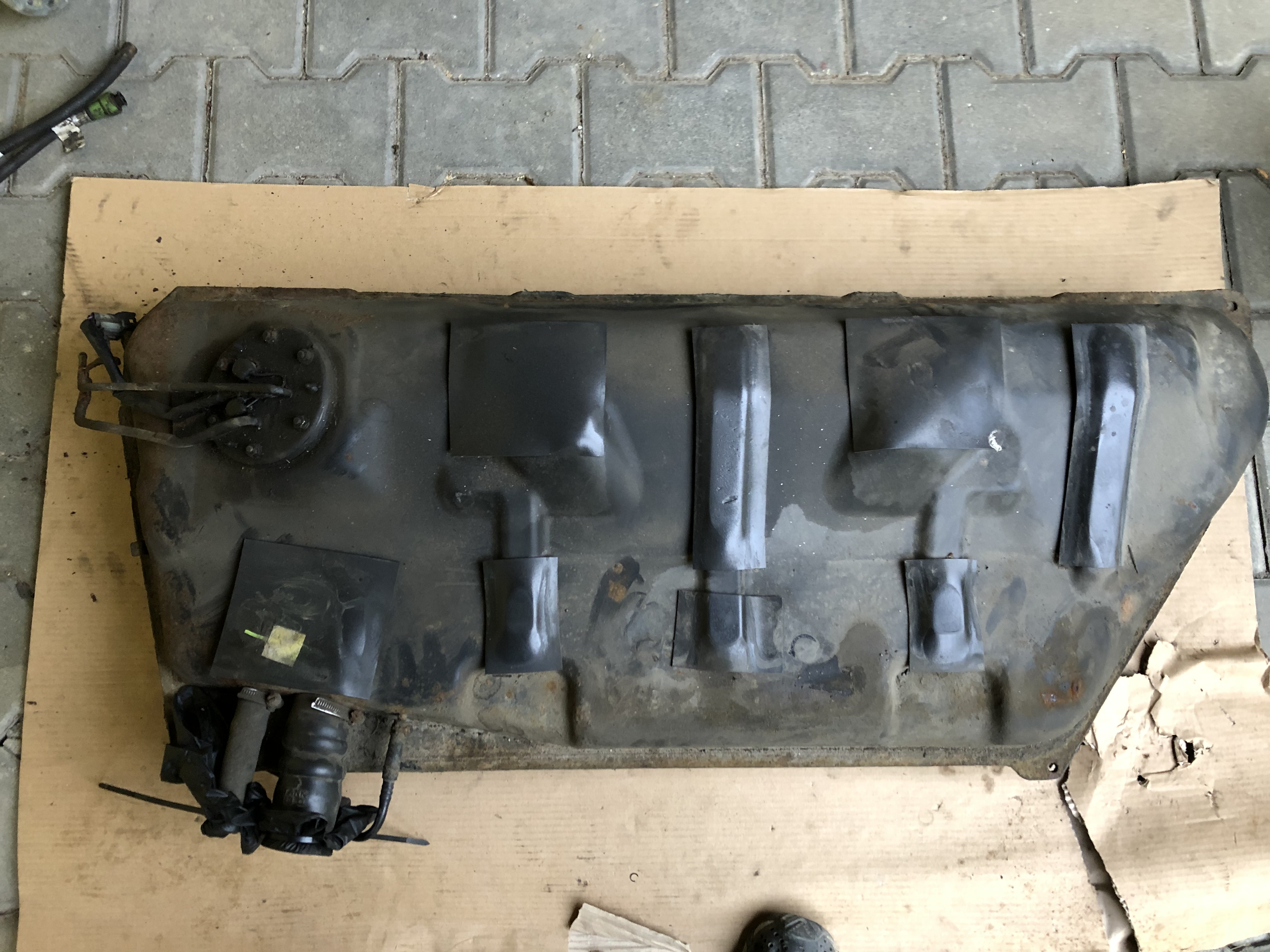

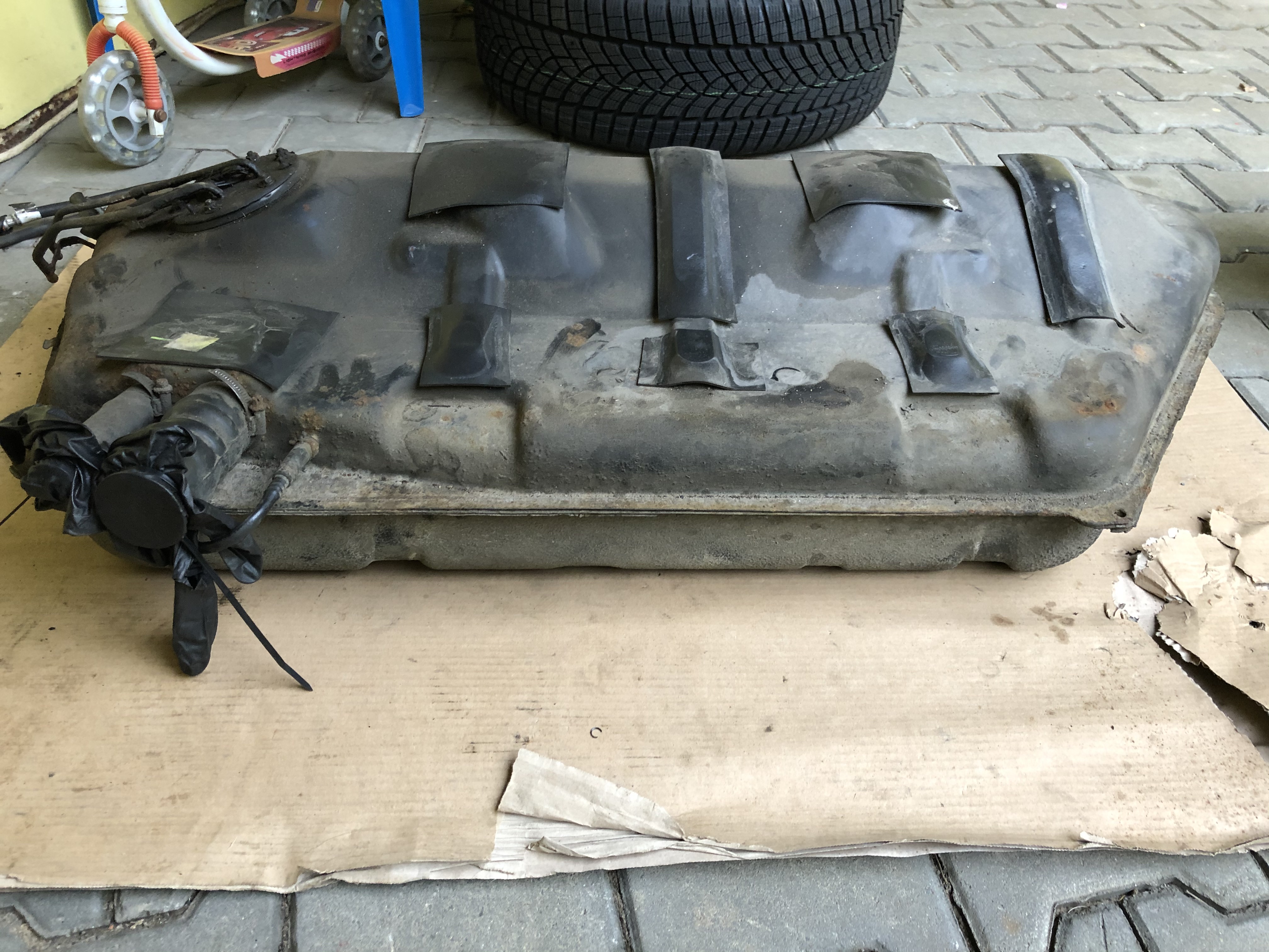

Jal jsem se sundat nádrž, abych v ní konečně vyměnil to pitomé čerpadlo, kvůli kterému můžu vyjet max 32 litrů benzínu.
Jenže jsem blb zvolil špatný postup. Teď vím, že jsem měl nejprve povolit držící pásy a pak se pouštět do odpojování hadic. Jenže protože mi ty závitové háčky přišly krásné, neohnilé, tak jsem to nechal na konec a to je chyba.
Mám odpojené všechny hadice. Dokonce se mi na trubičkách podařilo odpojit rychlospojky. Na vstupu a odvětrání jsem musel fortunkou opatrně odbrousit stahovací spony, protože byly zahnilé. Až potom, kdy všechno je potečené od benzínu, smrdí to okolo baráku jak u ropného vrtu, jsem šel povolit pásy. Jeden jsem vyšrouboval. Šlo to špatně, ale šlo. U druhého konec. Pitomě se to kroutí, není to jak chytnout, matička z druhé strany orezlá a ožužlaná a ve finále už i ta dolní, kterou jsem pootočil o pár závitů a konec.
A teď babo raď. Jímá mě beznaděj, protože poskládat to zpět se mi nechce, když už jsem se dostal tak daleko. Na druhou stranu co teď s tím????
Pro dnešek jsem to zabalil a po hodině ležení pod nádrží se slzou na krajíčku uvažuji o tom, že budu muset ten závitový háček nějak šmiknout. Rozbruška nehrozí a cokoli elektrického asi vůbec riskovat nebudu. Takže buď kleště na roxory, což nemám a soused má jen malé. Nebo to nějak ručmo plátkem budu muset přežužlat. Ze závitovky to vyrobím, takže lepší varianta, než střihnout pás.
Na závěr mi dovolte si trošku ulevit........ Kdo ku* do pr* vymyslel tak de*ilní uchycení?!?!? Proč ku* neudělali servisní otvor zhora, tak jako to mají ostatní Rovery?!?!?!?! Proóóóóóoóoóč?!?!?
Vypadá to, že tohle možná v Lakatoš žebříčku překoná výměnu vodní pumpy ......

Oukej... už jsem se trošku uklidnil
Každopádně v průběhu noci jsem se několikrát probudil a mozek okamžitě startoval nad tím přemýšlet co bude ráno. Moc jsem se nevyspal....

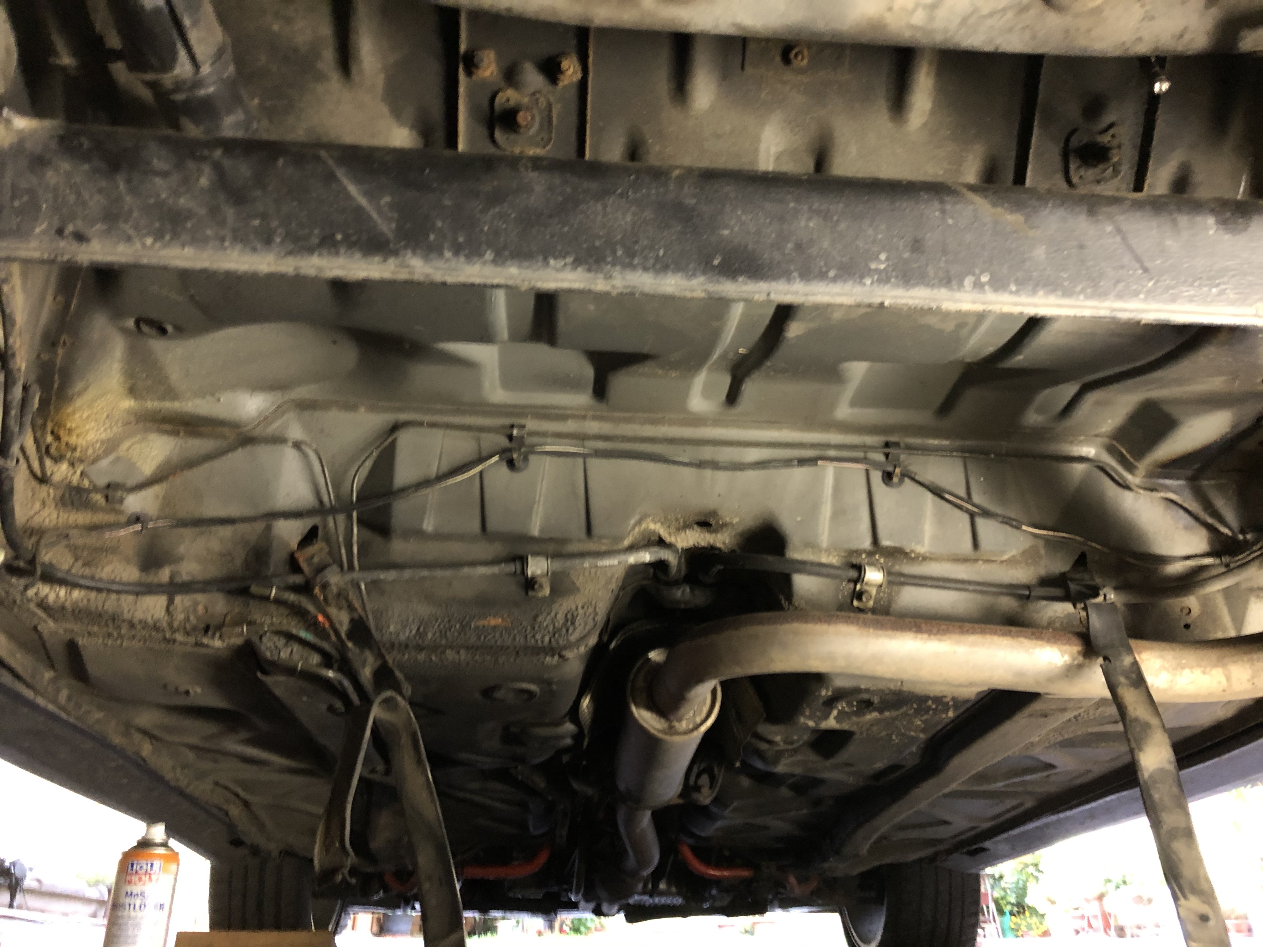

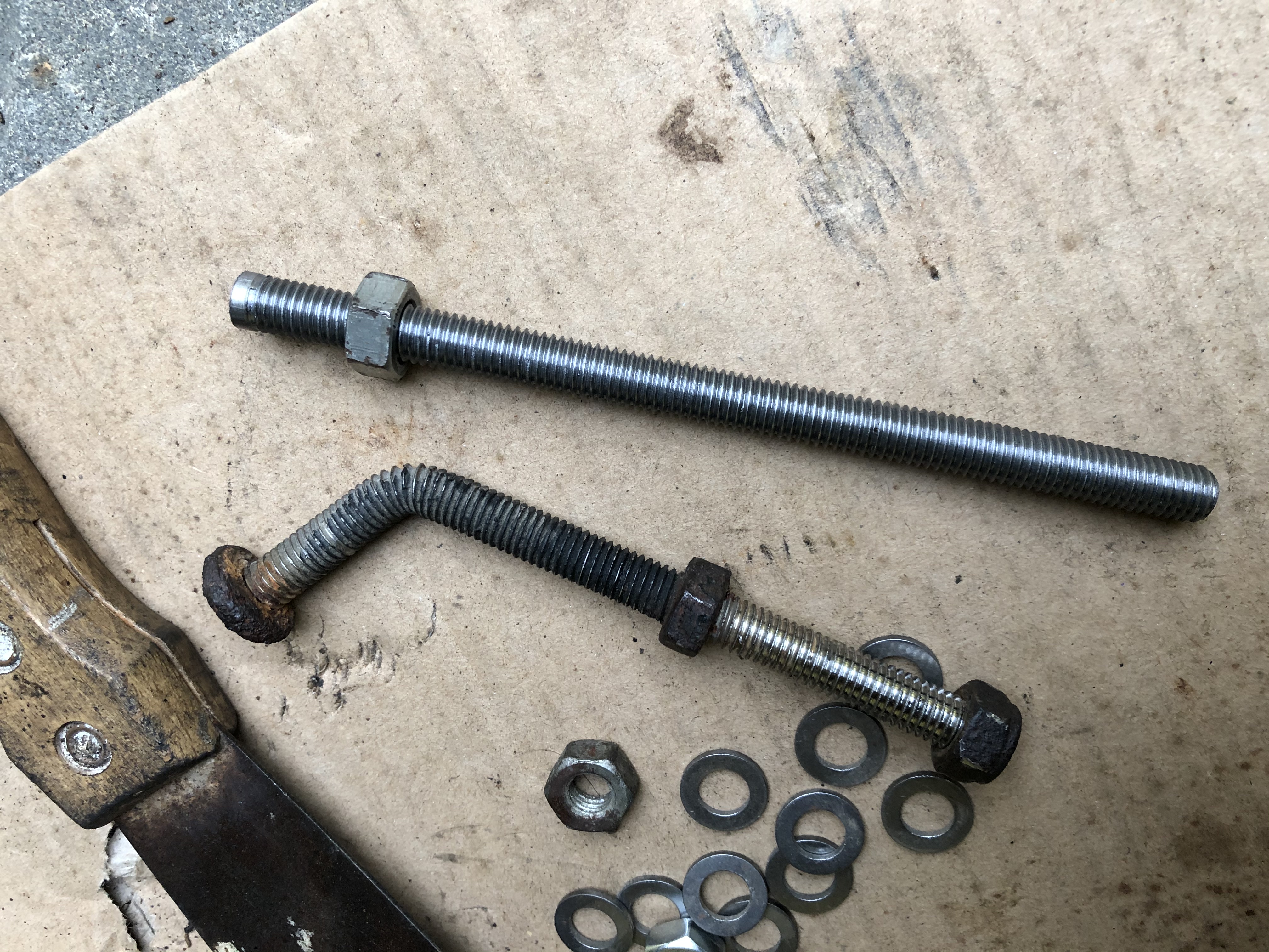

Ale první krok byl jednoduchá. Prostě jsem vzal pilku a závitovku fiknul. Pak už šla nádrž ven celkem bez problémů, tedy až na to, že to byl trošku ježek v kleci. Samozřejmě že z odpojeného nalévacího otvoru jsem na sebe chrstnul notnou dávku benzínu.... smrdím ještě teď
Na jedné straně zavazela náprava, na druhé výfuk... ale šlo to.

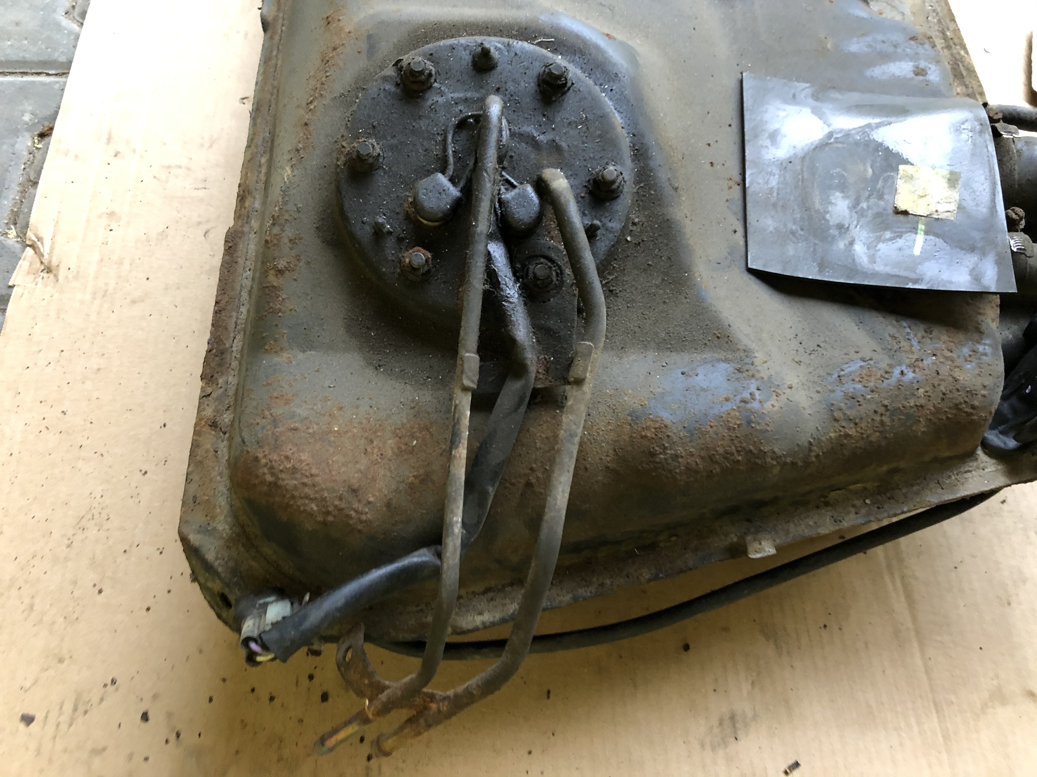

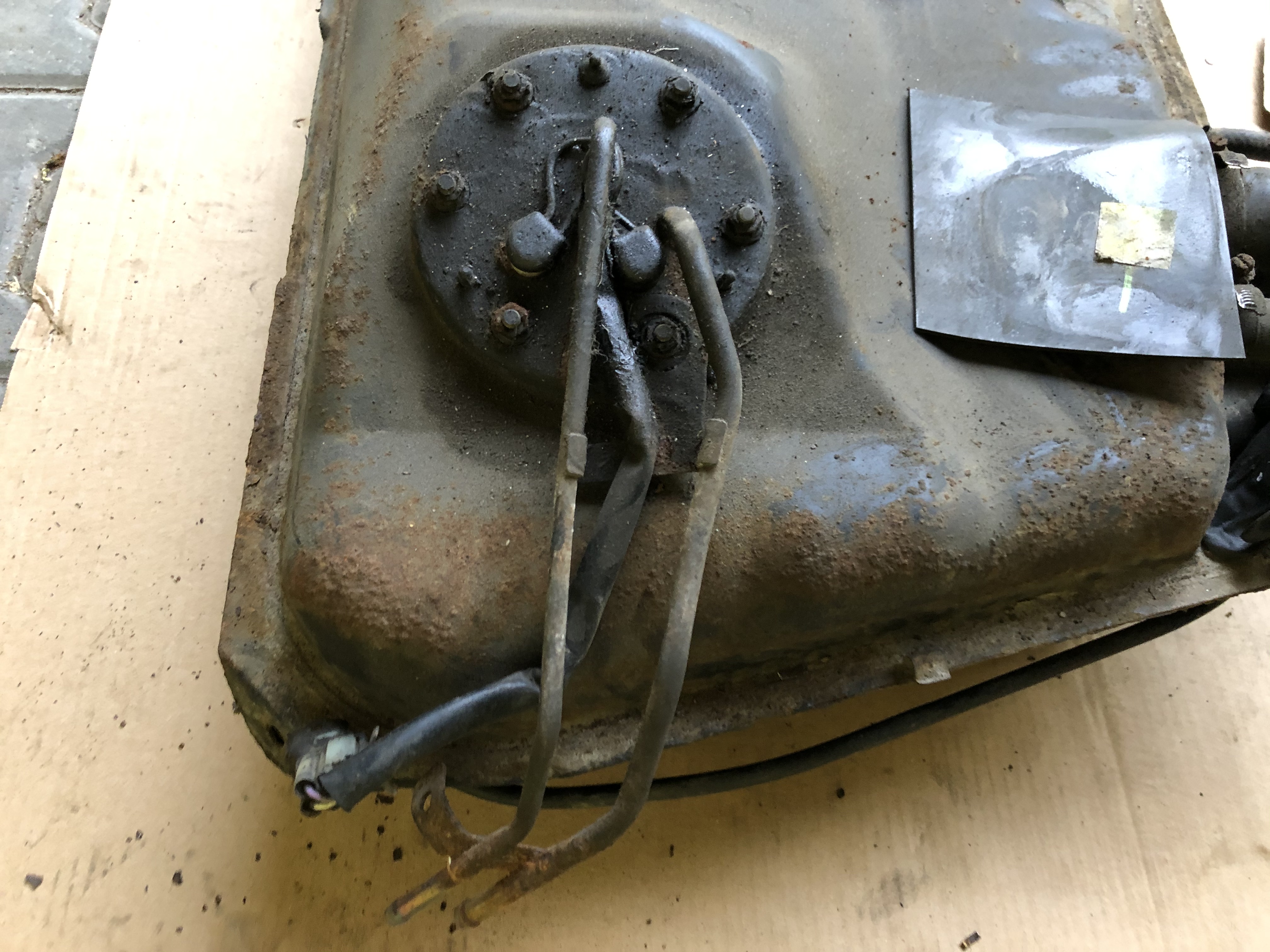

Nádrž venku.... zhora mírně místy orezlá, tak to jsem jen tak na hrubo odřel a před montáží to stříknul bitumenem.
Naštěstí někdo byl při poslední montáži čerpadla uvědomělý a vše to bylo stříknuté voskem, tak matky šlo v poho povolit. Čerpadlo jsem vyndal a porovnal s náhradním. Plovák ohnutý nebyl. Jediná podivnost bylo to, že na měřící dráze plováku byla vyšoupaná cesta jen asi do 3/4. Tedy do výšky, kolik mi to hlásilo na měřáku, když jsem natankoval plnou.

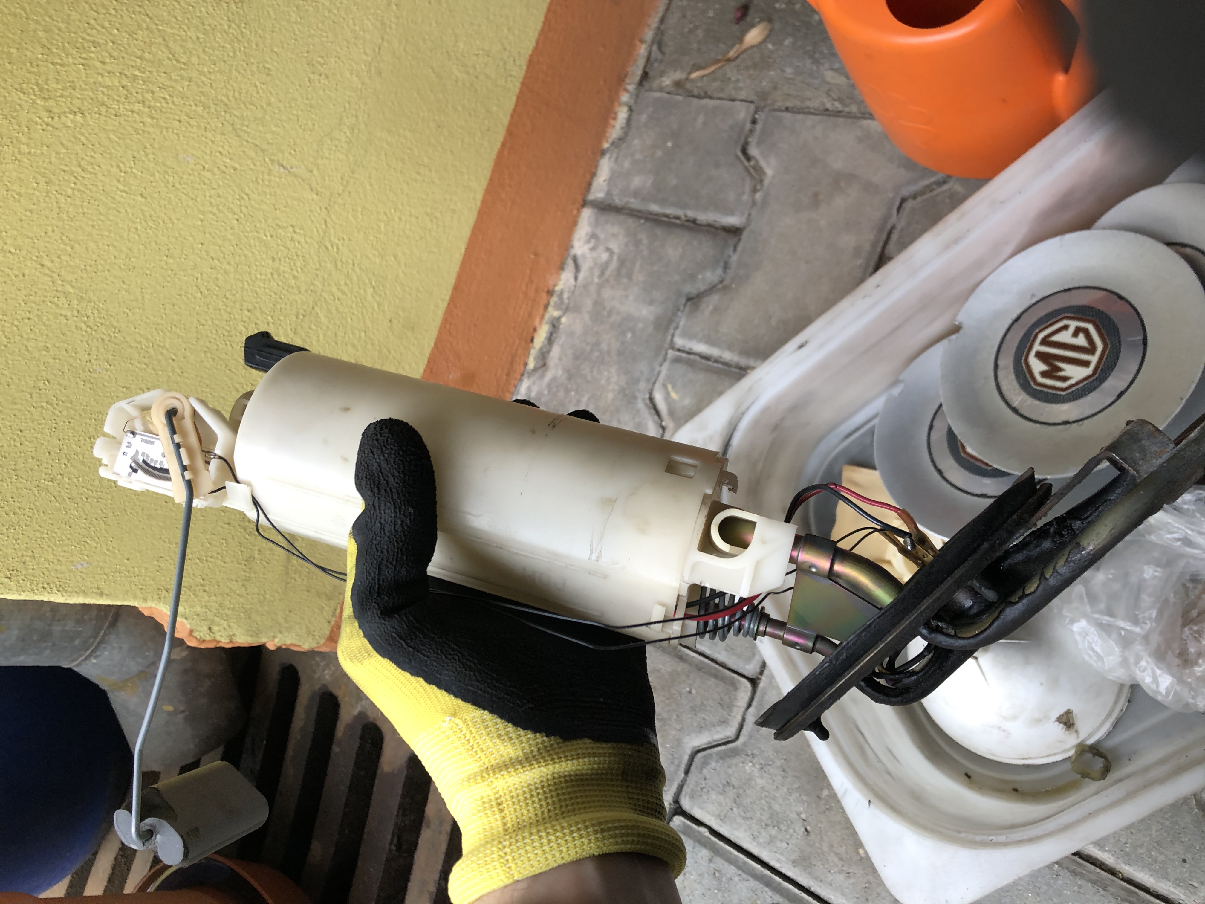

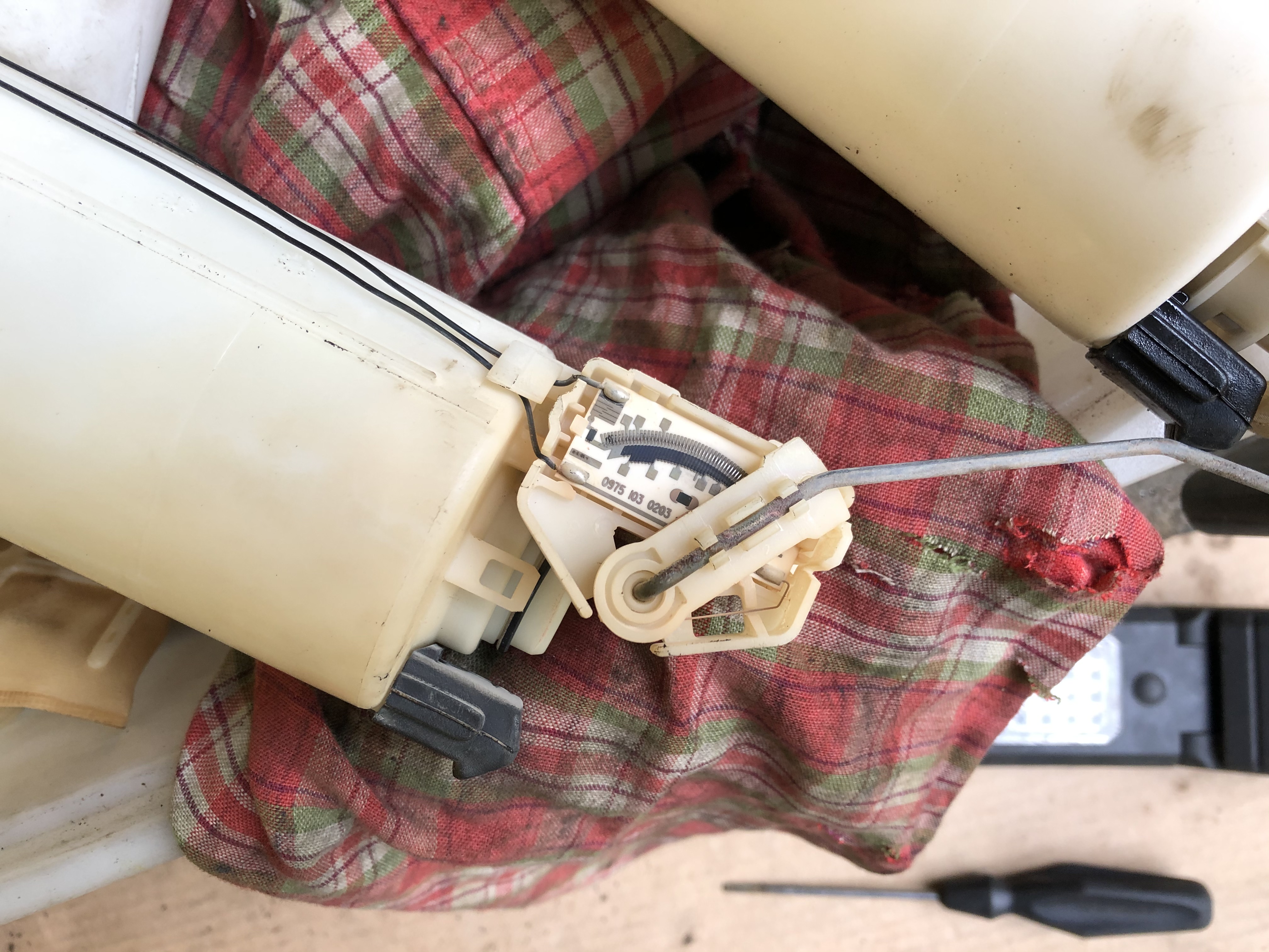

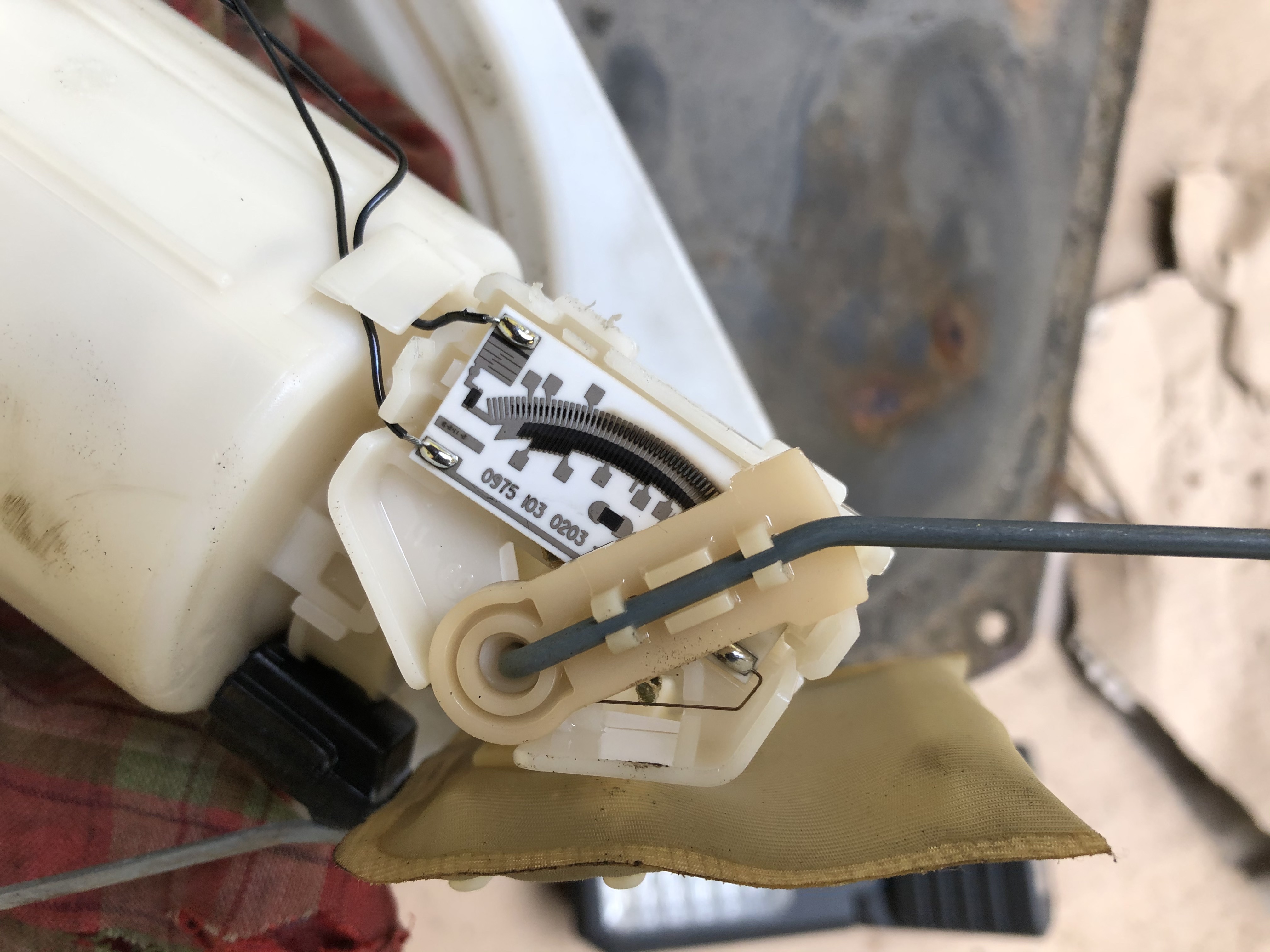

A teď mě napadlo a dohajan, já si obě čerpadla vedle sebe nevyfotil.....
Co když to čerpadlo, co bylo v nádrži, bylo proti přírubě ohnuté nahoru? Tomu odpovídalo to, že jsem fakt natankoval plnou tak, že to chlejstalo z hrdla a měřák ukazoval čárku pod plnou. A to by odpovídalo tomu, že o to dřív se mi při prudké akceleraci odlil benzín a čerpadlo vynechalo. Tedy v době, kdy měřák byl na červené čárce. Tedy, pod čerpadlem zůstávalo ještě cca 15 litrů, které to nedokázalo nabrat.
Tedy jakoby proti přírubě by bylo tělo čerpadla buď ohnuté, nebo kratší. Kratší se mi nezdá, protože měl jsem je vedle sebe a bylo to stejné provedení. Ale ten úhel mě srovnat nenapadlo

Ale dostal bys to tam i sam
Ju tu nadrz sundaval a vracel do auta 3x sam
Ale jo poprve je to docela opruz.
Asi jo, ale chtěl jsem to mít rychle z krku.
X věcí bylo blbě.... nádrž jsem měl vypustit, nepovedlo se mi vyšroubovat šroub držíci dole plast nálevky a tak se to tam muselo dost mordovat, aby se nádrž na to nasadila. A teď si uvědomiji, že jsem možná měl zkusit auto vzadu podepřít v jiném místě, aby se přičný jekl nápravy dostal jinam a třeba by méně zavazel. Nepovoloval jsem lanovody, ale možná dobře, protože by tam pak plandaly a zavazely.
Jak říkáš, poprvé vopruz, příště už by to šlo lépe
Jo a co koukám, tak ty závitovky už nebyly origo, takže se v tom někdo vrtal a něco tam podělal.... asi se hecnu a vykuchám čerpadlo z nádrže, co mám na půdě a podrobně porovnám.

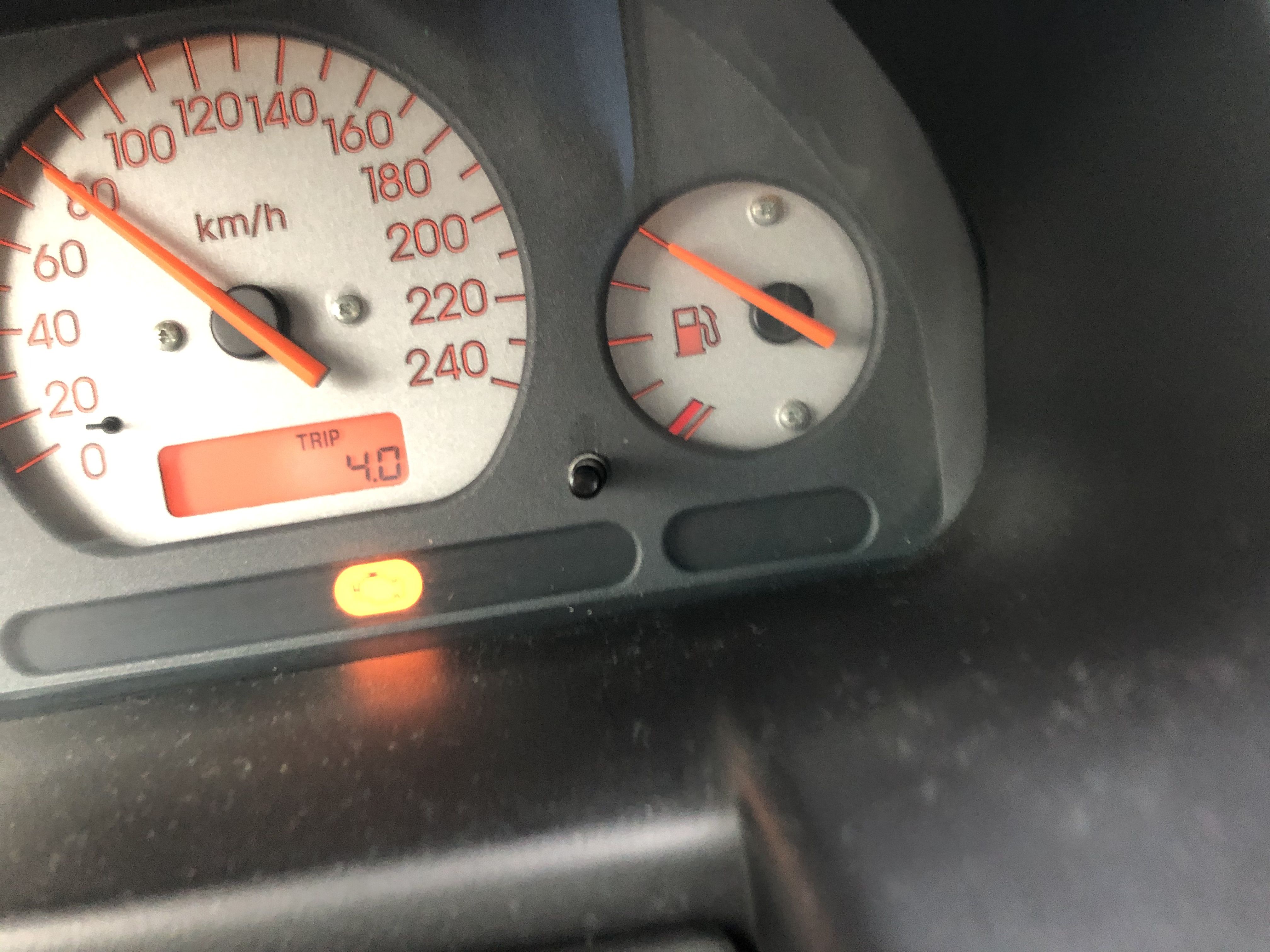

Nezmínil jsem ještě jeden aspekt této akce. A to, že o nějaké doby po vypnutí klíčku spadla hladina na měřáku a po zapnutí zas pomalu vystoupala. Co jsem teď přeparkovával, tak hladina byla pořád na původním místě.
Tím se tedy potvrzuje moje teorie o tom, že to čerpadlo tam muselo být nějak křivě. Koukal jsem na něho včera a moc mě nenapadá v čem by to tam mohlo být jak křivé. Budu to muset porovnat s druhým čerpadlem.
... rafička je na polovině nádrže a mám najeto 250 km, takže to vypadá, že by to opravdu mohlo být na těch 500 km a nabrat plnou

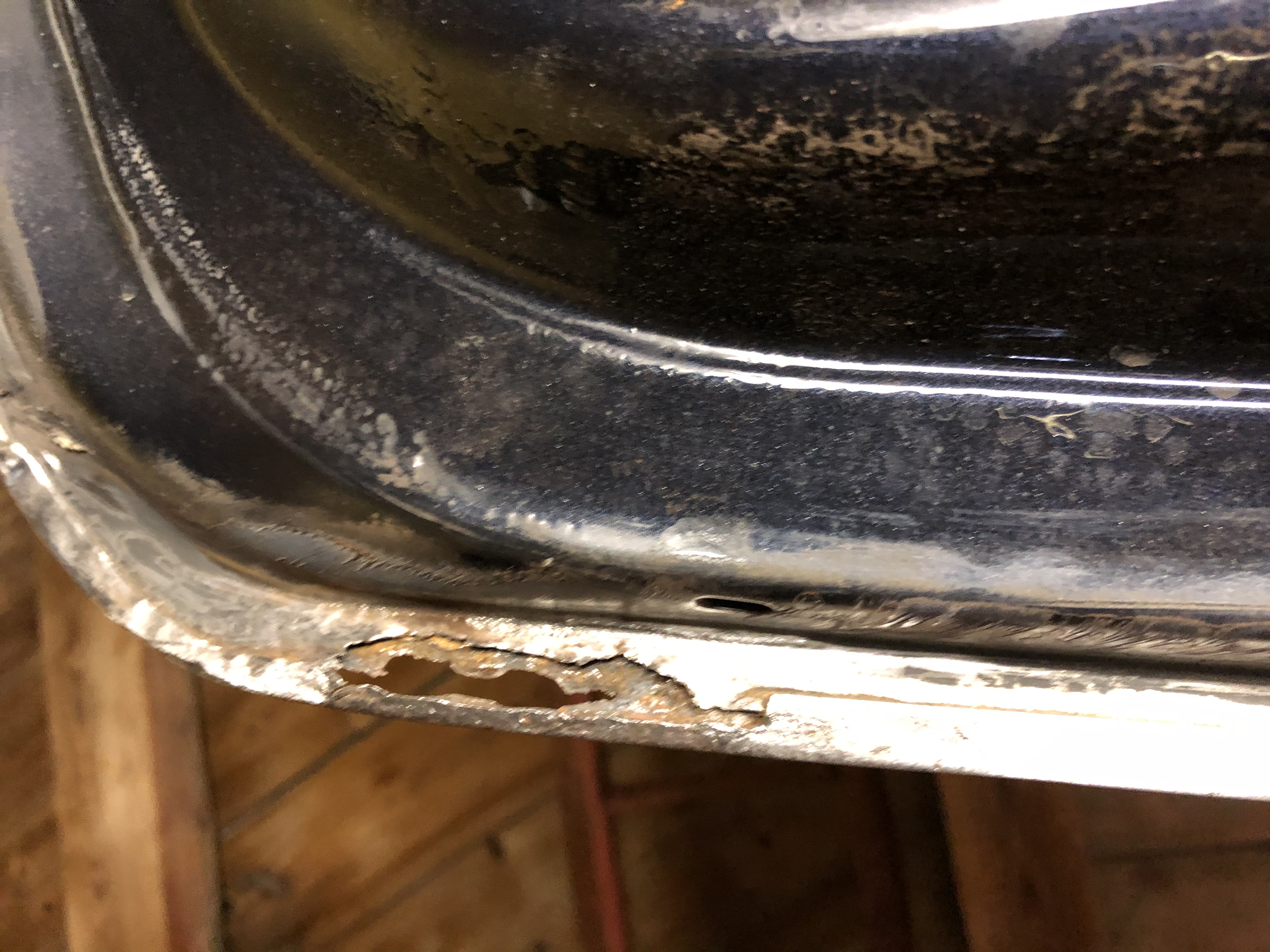

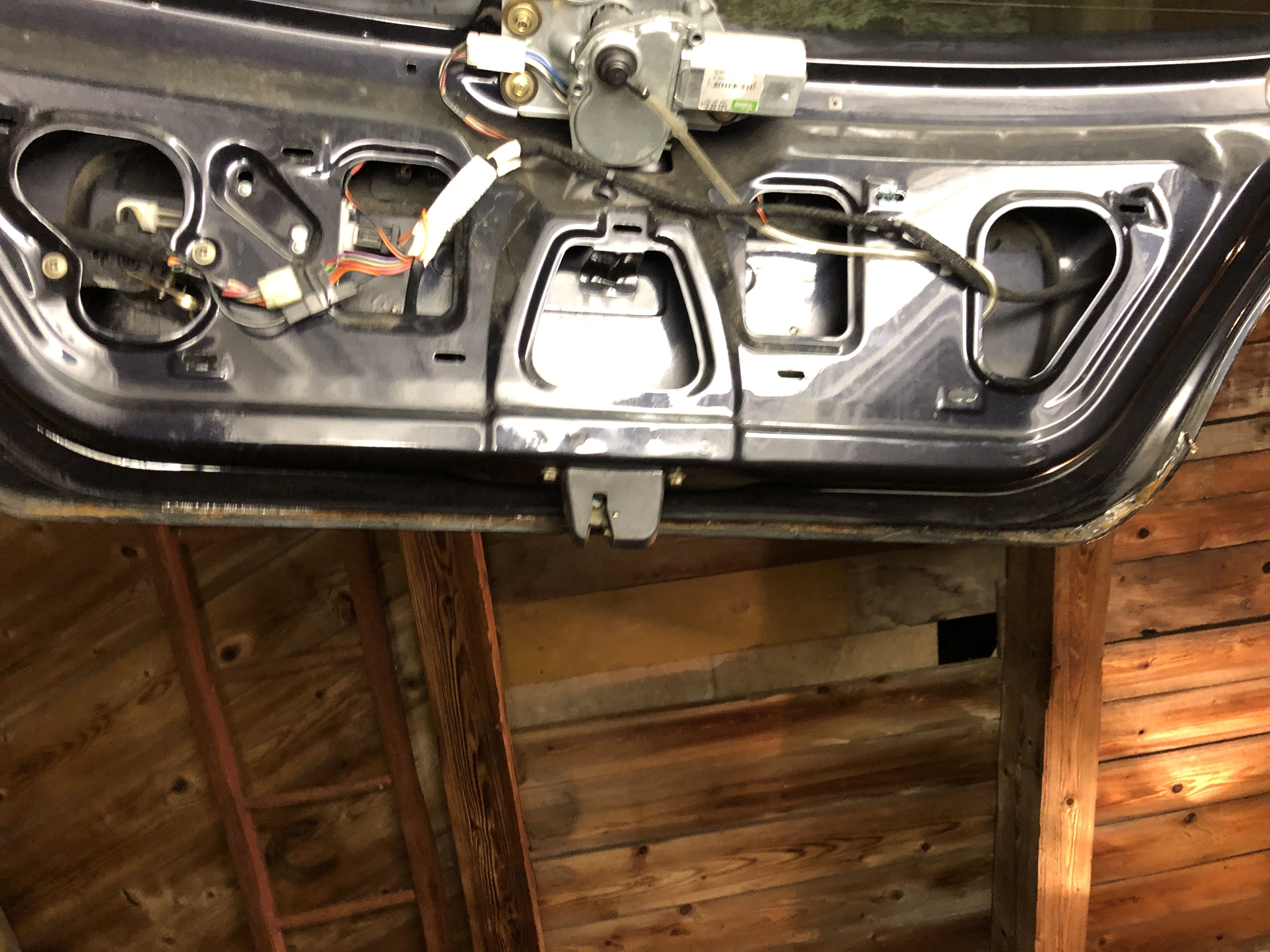

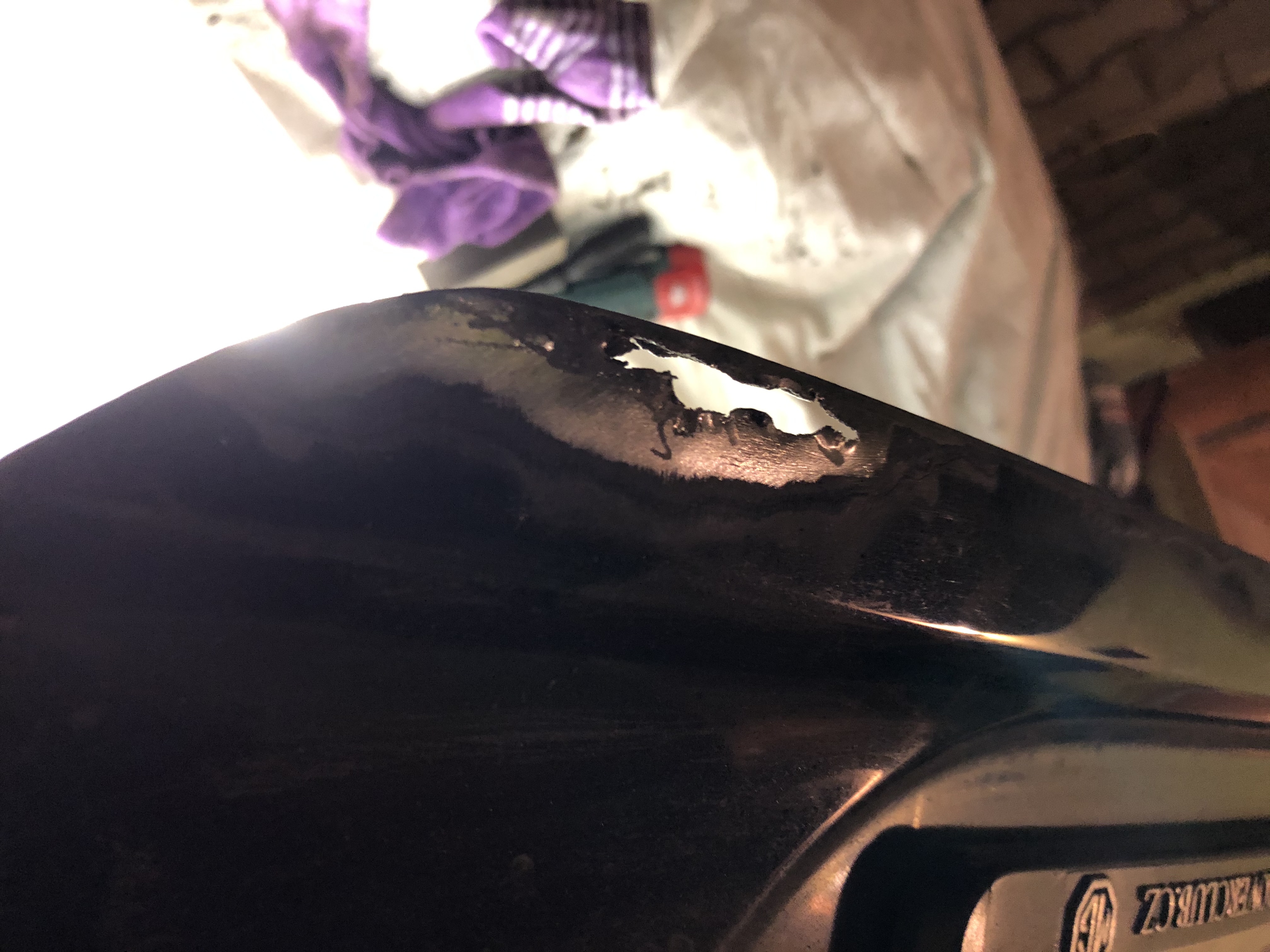

Využil jsem možnosti a teplého počasí a pustil jsem se do poléčení kufrových dveří. Už když jsem to koupil, tak bylo vidět, že tam někdo korozi léčil, ale způsobem, že to jen přebrousil, přetmelil a stříknul barvou bez toho, aby tu rez vybrousil a spodní lem zbavil zatmelení, pod kterým to dál hnilo. Takže teď už to bylo parádně podhnilé a už se bylo místy durch.

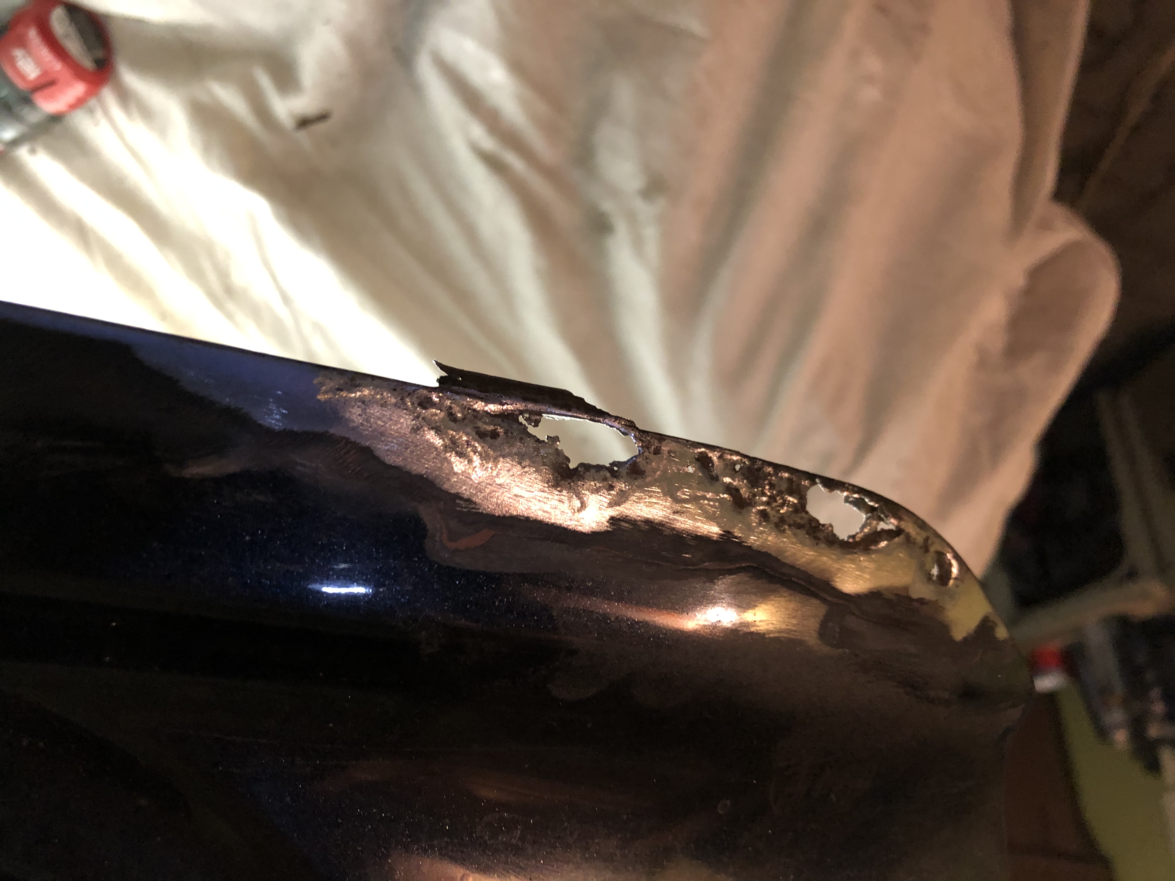

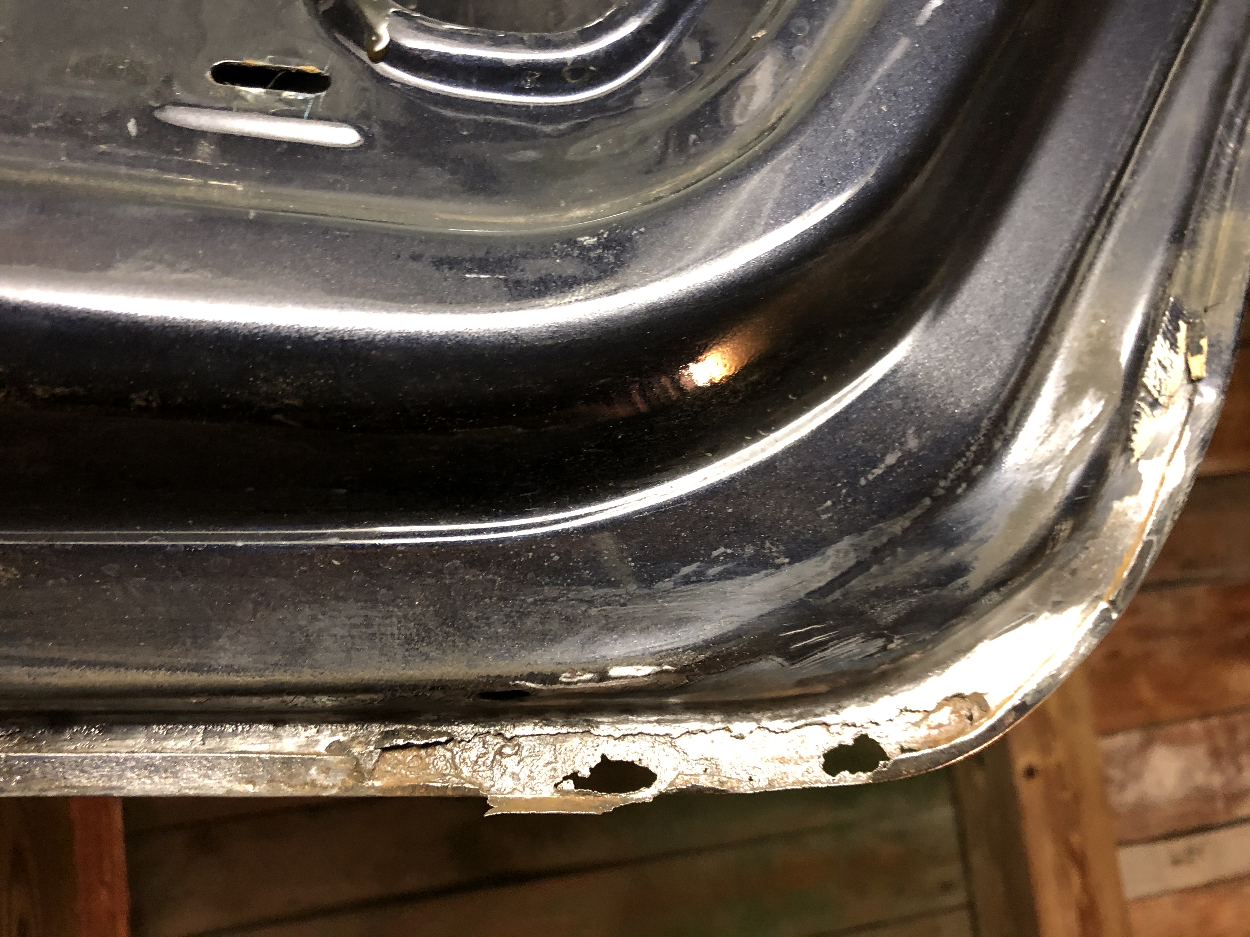

Takže jsem z lemu vydloubal podnhnilej tmel, pořádně to odbrousil a vybrousil... opět si nemůžu vynachválit aku fortunku z Lídlu, kterou jsem se pokusil vybrousit toho co nejvíc i z lemu. Samozřejmě ale problém je to, že to je vyhnilé mezi plechy v tom lemu a to by znamenalo ideálně ten lem celý vyříznou. A na to peču....
Vznikly tam luxusní díry... jo, měl bych je zapájet, ale nemám pořádnou pájku, sic asi by se někde našla. Takže to udělám jinak. Teď jsem to stříknul Rust-converterem od Dinitrolu. Je to jakási epoxidová srajda a po nanesení to luxusně zfialovělo. Prolil jsem tím zezadu i ten lem. Nechám to chvíli zatvrdnout a pak zezadu lem a ty díra přemáznu karosářským pružným tmelem. A to tak, ať v těch děrách vytvořím zezadu překrytí, o které zítra opřu tvrdý tmel smíchaný s karbonovými vlákny..... A tak dále
Vybrousit to bylo hrozný.... jsem té rzi doslova navečeřený. Ale tak dám to nějak do pucu, zbavím se dalšího humusu na autě a ono to pár let zase vydrží. Na druhou stranu, na půdě mám schované krásné nerezavé dveře z Vička, ale nejsou v barvě...

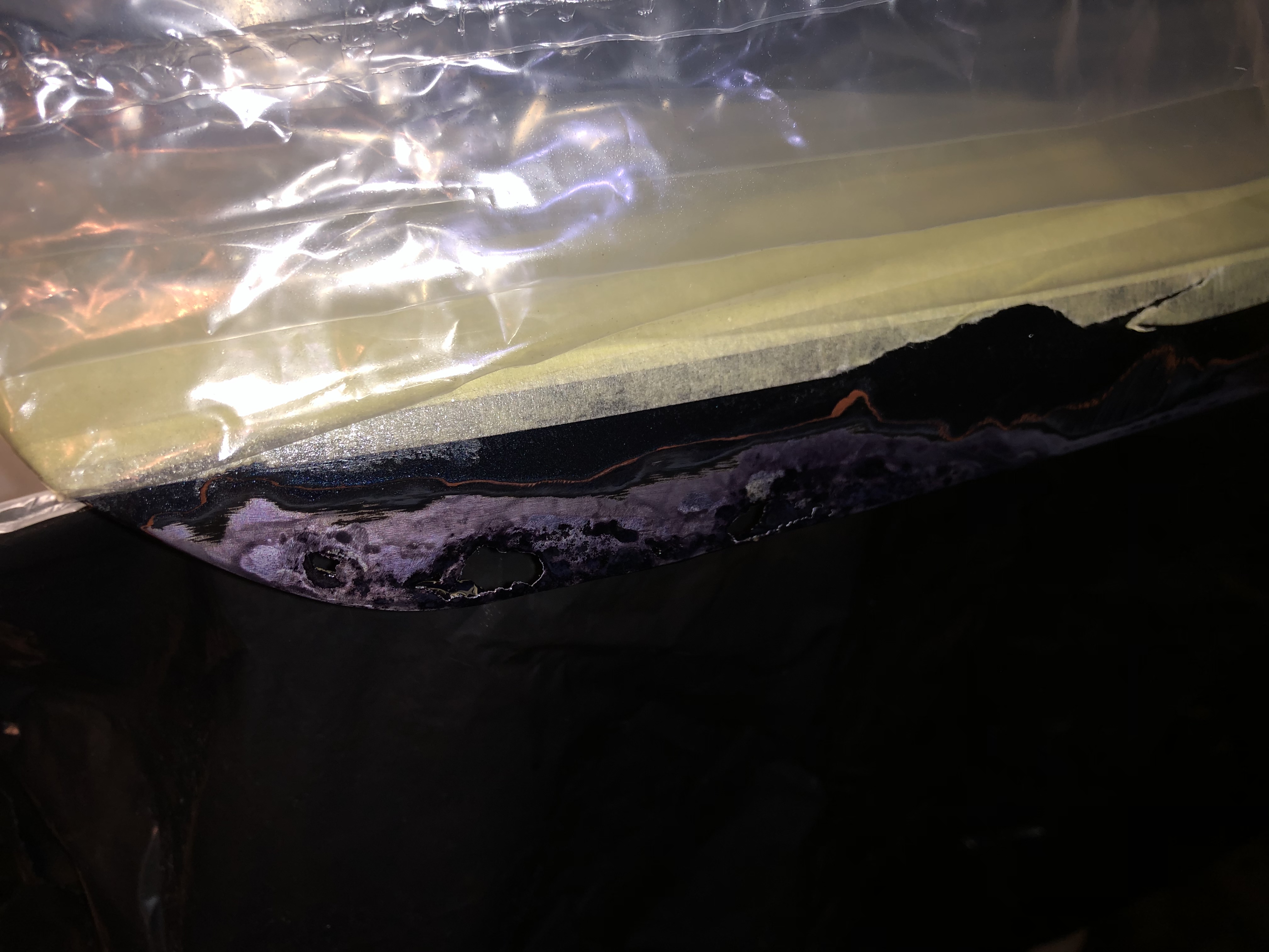

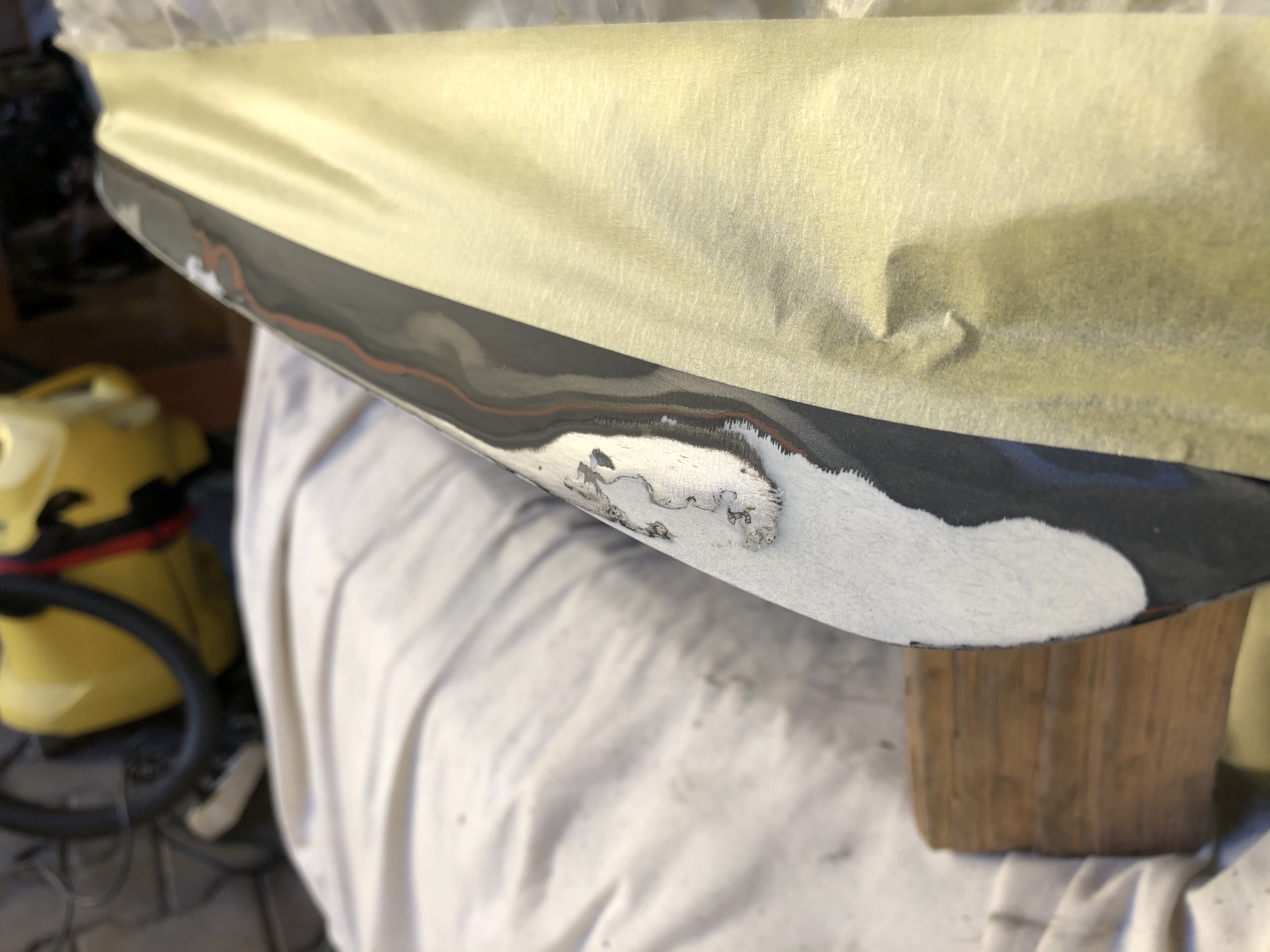

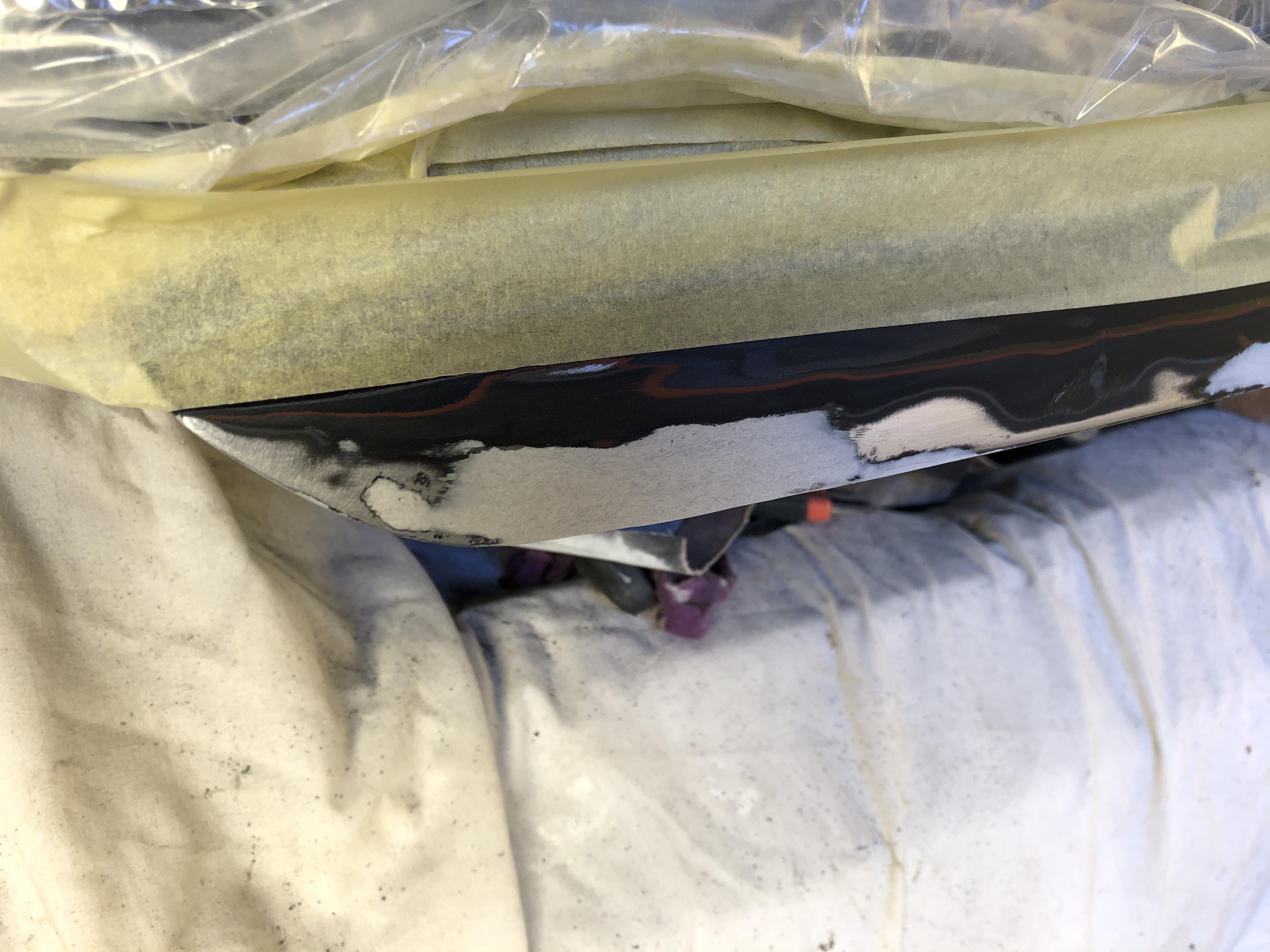

.... ty zadní dveře mě pěkně školí....

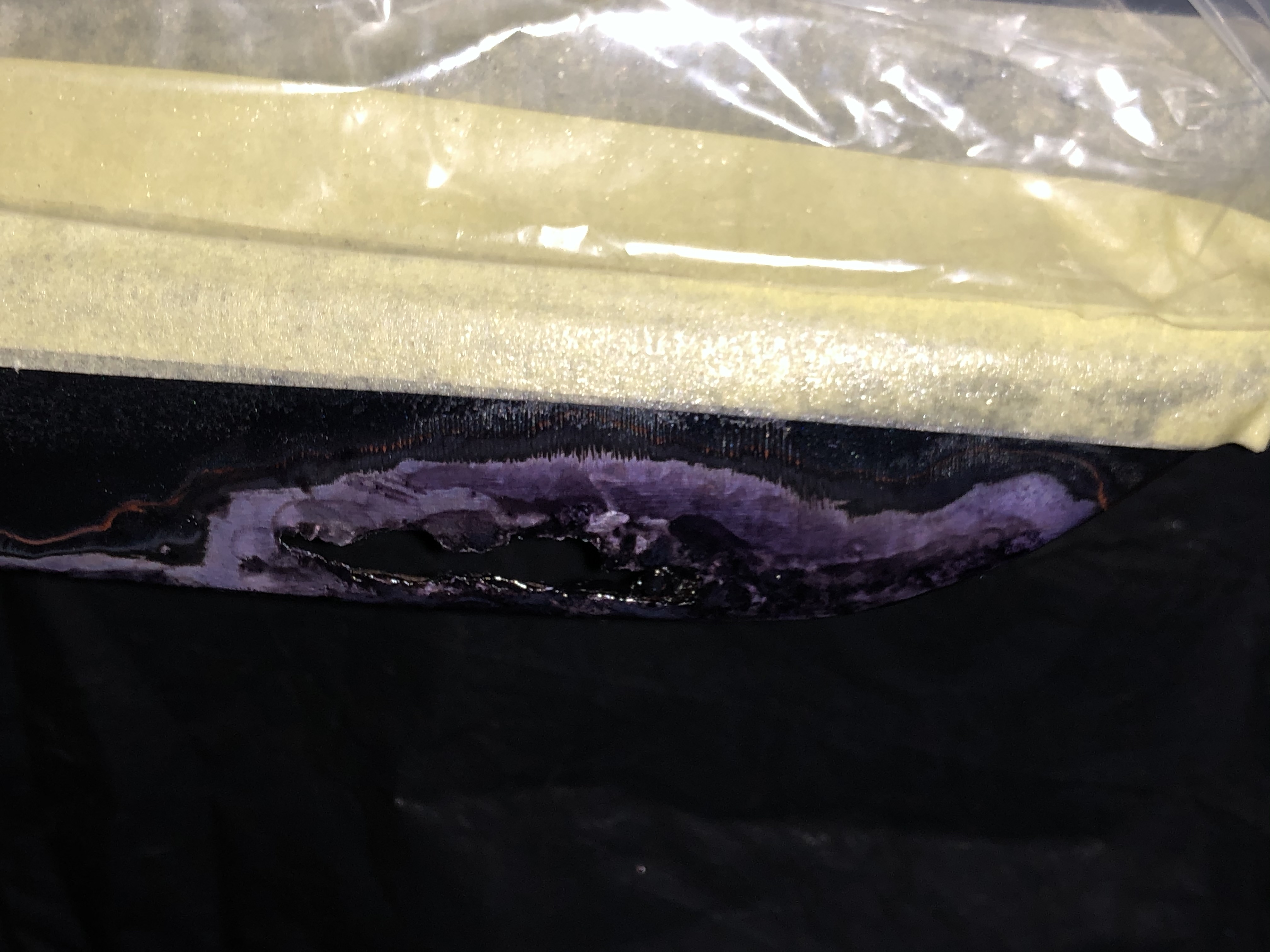

Jsem to nejhorší tedy překitoval. Ok.... Nějak jsem to ručmo přebrousil. Ok... Zůstala tam ale místa, kde to ještě chtělo vyrovnat, tak jsem vzal do ruky tmel ve spreji a nanesl ho několik vrstev.... naráz
Já vůl.... samozřejmě že to zaschlo na povrchu, ale ne uvnitř. Takže se to rozpouštědlo pod povrchem zapouzdřilo a rozleptalo to tu starou barvu. Navíc to pod povrchem bylo pórovité. Tak jsem to seškrábnul pryč s vrstvou té předchozí barvy, která už byla druhou vrstvou na původní. Takže se tam vytvořily mapy. Vzal jsem na to tedy těžkou techniku a přebrousil to celé strojově, což šlo fajn až na to, že jsem měl nejjemnější smirek asi 180. Ale ok, bylo to hezky zarovnané. Tak že to stříknu plničem. Jasně.... jak jsem ho nanesl, tak ta původní překrytá barva se zvlnila
..... hrůza děs, moc, neštovice, cholera, tubera... opět jsem to seškrábl. A nanesl dvousložkový tmel, kterým to znovu překryju, přebrousím a pak už se snad plnič chytne.
Jako to vrstvení barev je zlo... prd tomu rozumím, patlám to jak pako... uvítal bych nějaký fundovaný návod

Pokud to nestriknes dvouslozkou ktery vytvrdne tak ti to ty spreje budou pokazde naleptavat ,takze dvouslozka plnic a pak i vrch
