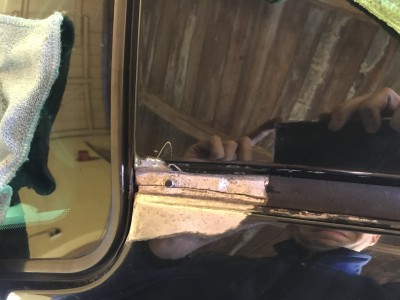

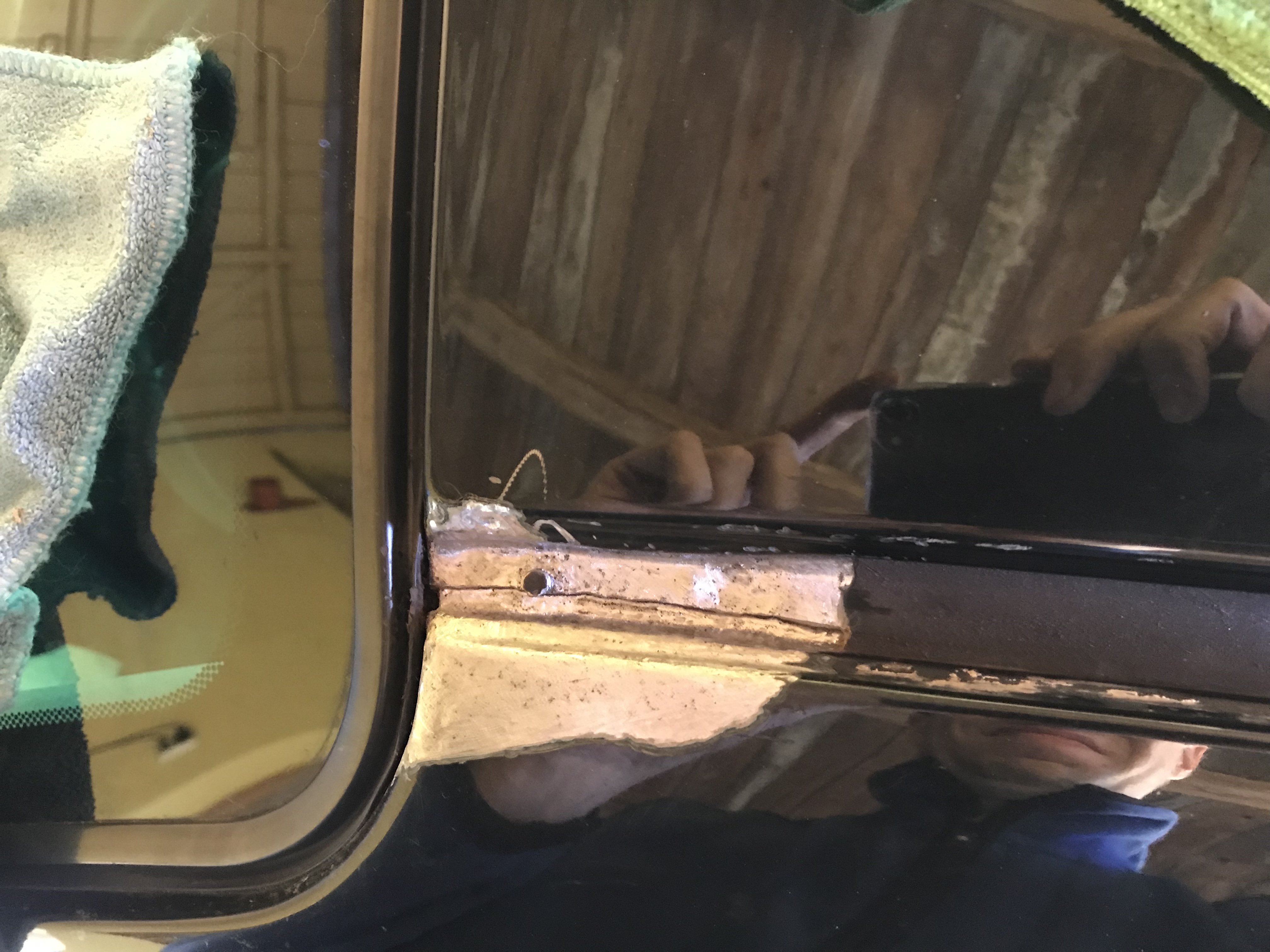

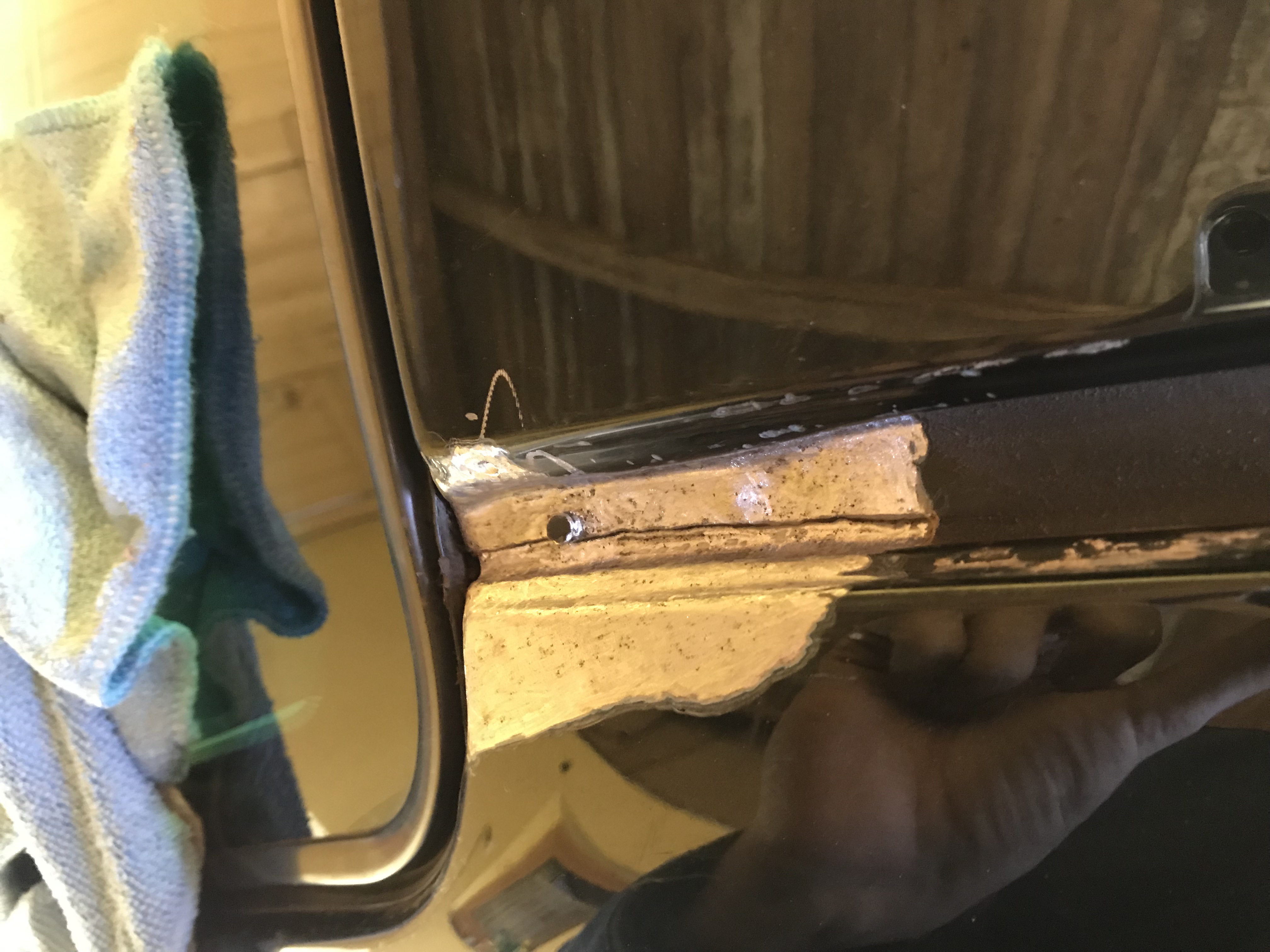

Následovalo impulzivní odhodlání konečně něco udělat s hodně škaredým mega-puchýřem koroze v levém rohu nad předním sklem. Už jsem to s ním koupil, hned jsem tehdy to prolil voskem ať do puklin v laku neteče voda a fakt, že to za ty dva roky nijak extra nenarostlo. Po odškrábnutí laku bylo vidět, že ta koroze nebyla extra živá, ale bylo to fakt hnusný. Jak kdyby nablito pod lakem
Takže přišla k slovu AKU fortunka z Lídlu. Supr věcička.... krásně jsem vybrousil korozi fuč. Byla to sice piplačka, ale šlo to nádherně. Jen jsem musel chvilku laborovat které násady použít. Po vybroušení jsem to několikrát natřel Loctidem, který se mi osvědčil. Zítra to přetřu plničem, pak barvou.

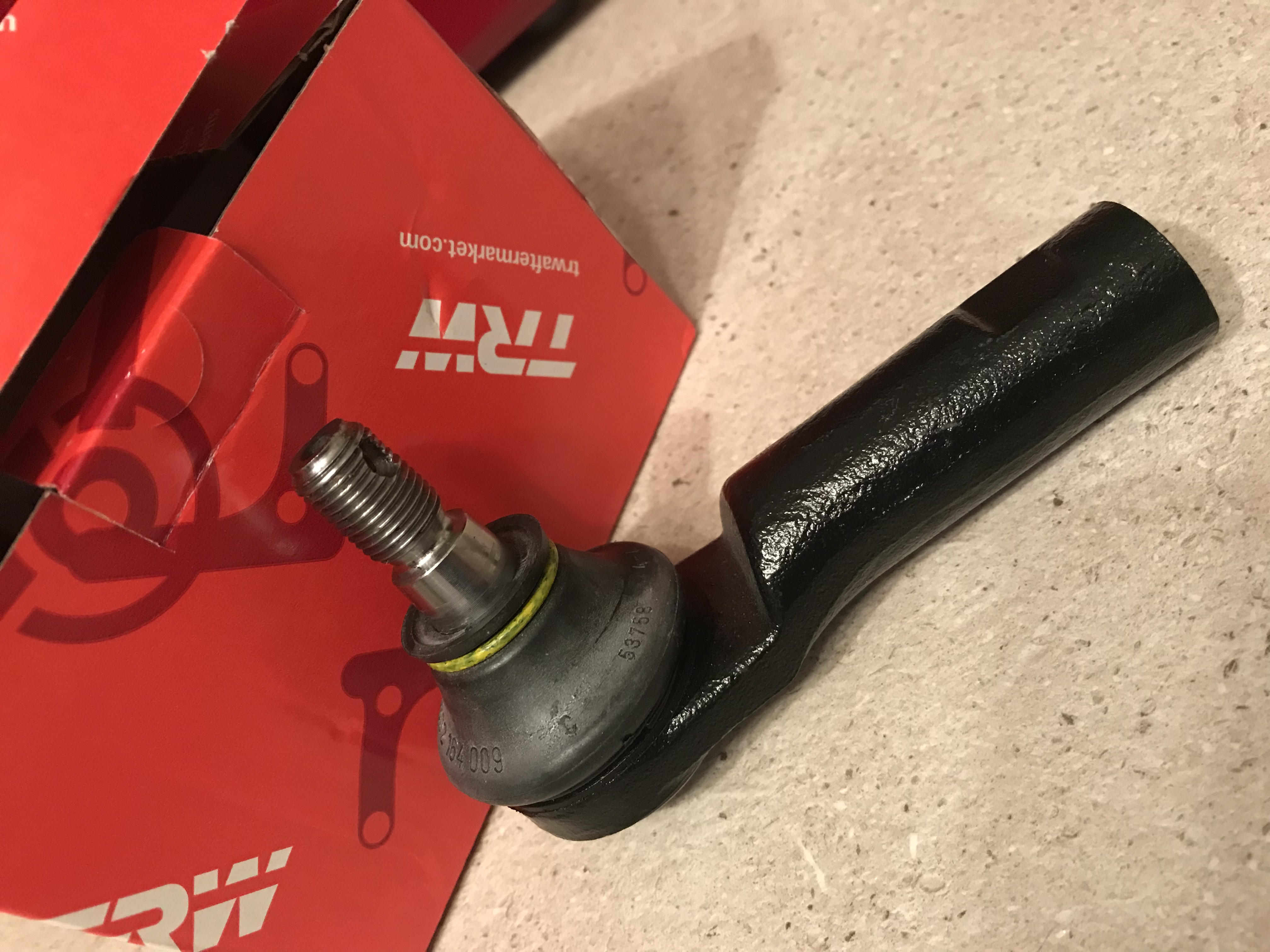

Cepy rizeni trochu bacha.
ZR160 ma vetsi cepy nez standardni RFo. Ja kdyz sem menil tak prvne sem koupil normalni a ty jsou male.
Ja to pred tema 2ma lety kdy, sem je delal resil origo TRW cepama. Byly drahe (cca 750 kc /ks, coz je asi 3x tolik nez bezne kupuju na auta) ale nic moc jineho co by pasovalo sem tenkrat nenasel... a ono stejne geometrie vyjde pokud clovek nema zname na 6-9 stovek.

vetsi cepy rizeni nema jen MG ZR 160 to tu placaš blbosti,ale vetsi cepy ma i R 25 a vsechny MG ZR ,to co jsi koupil minule byly cepy na R 200stilg píše: ↑ned lis 11, 2018 0:11Cepy rizeni trochu bacha.
Tak jinak.
"Bacha Trundo, protoze katalogy casto nabizeji pro ZRo mensi cepy (m10x1.25 matka na cepu). Spravne afaik sou ty vetsi s m12x1.25."
Jinak ano napsal sem to nepresne. Byt ja nikde netvrdil, ze 25ka ma ty male. Nebo ze ZR 105 ma male.
Ja rekl ze 160ka ma velke (to si myslim plati) a ze standardni RF ma male... ok mel sem to napsat presneji, ale priznam se, nevedel sem presne kde ten predel byl. Kazdopadne 200ka je RFo. To puvodni RFo.
Ale kdyz sme u tech formalit - dle TRW je delicim VIN ...461772.
Ale 200ka se udajne vyrabela az do VIN 471564. Takze je mozne ze je taky par tisic 200vek z prelomu vyroby s vetsima cepama. Takze mozna nejsem sam co placa
(Ale taky muze placat TRW... zrovna ty spatne cepy nabizi na ZR kde kdo.)

Tady je jediny problem ze vetsina prodejcu dilu u nas ma v katalogu spatne udaje a neresi rozdily mezi R200/25/MG
Jj, tak jsem si myslel, že to bude. Tak děkuji mástře Lenhame za potvrzení
No, asi objednám ty TRW. Tudle jsem kolegovi montoval na Hnůjdaje tyčky stabilizátoru, kupovali jsme Japanspart a v několika ohledech to na mě nepůsobilo dobře. Prostě kvalita odpovídá ceně.
Jinak myslím, že není potřeba vůbec spekulovat které auto má menší a které větší čepy, protože jednoduše větší čepy má silnější těhlice, která se montovala cca od R25.
Čepy jsou doma. Podle tvaru to vypadá, že tam teď jsou taky TRW, tak by to mělo jít vyměnit bez nutnosti geometrie

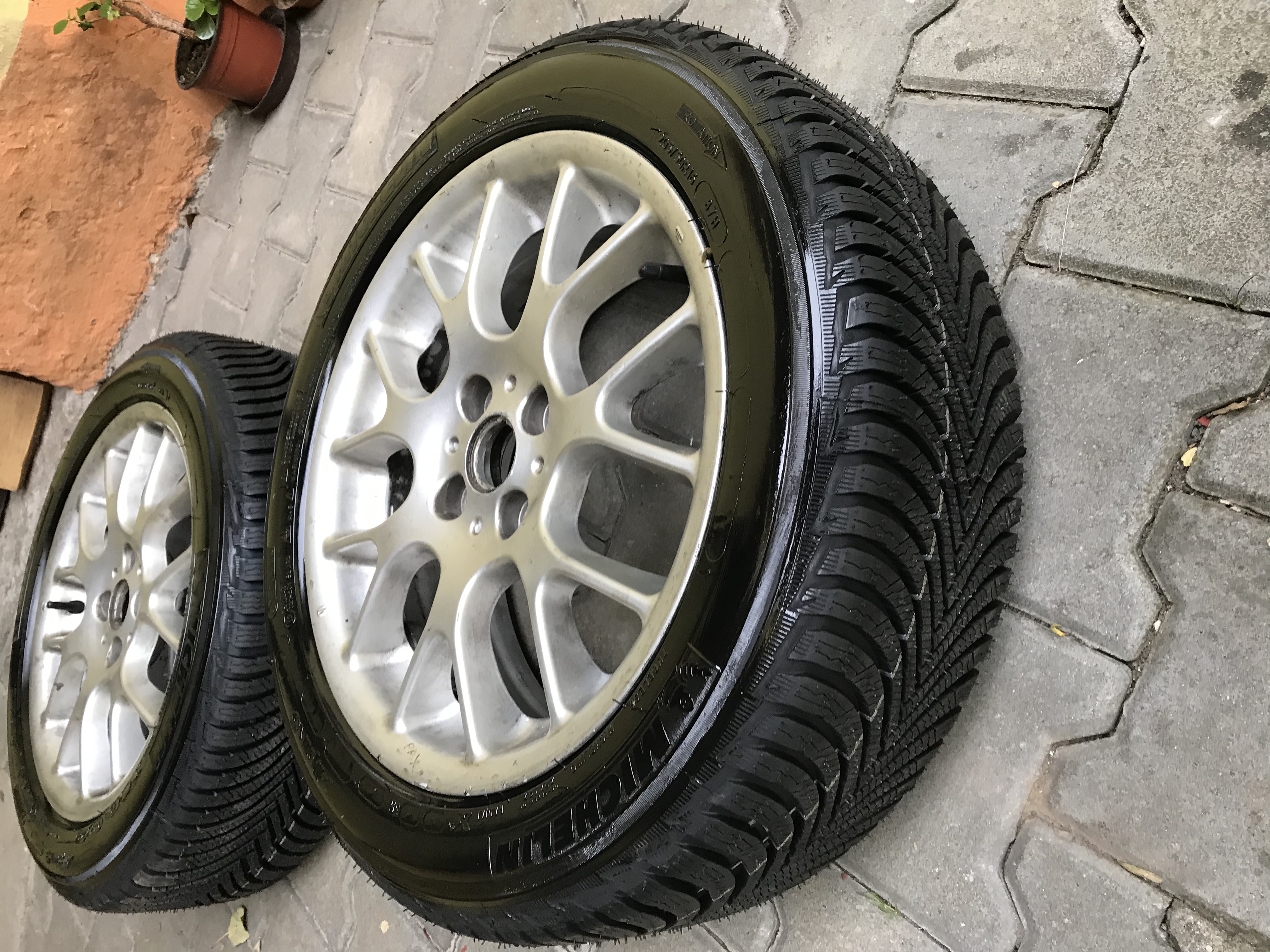

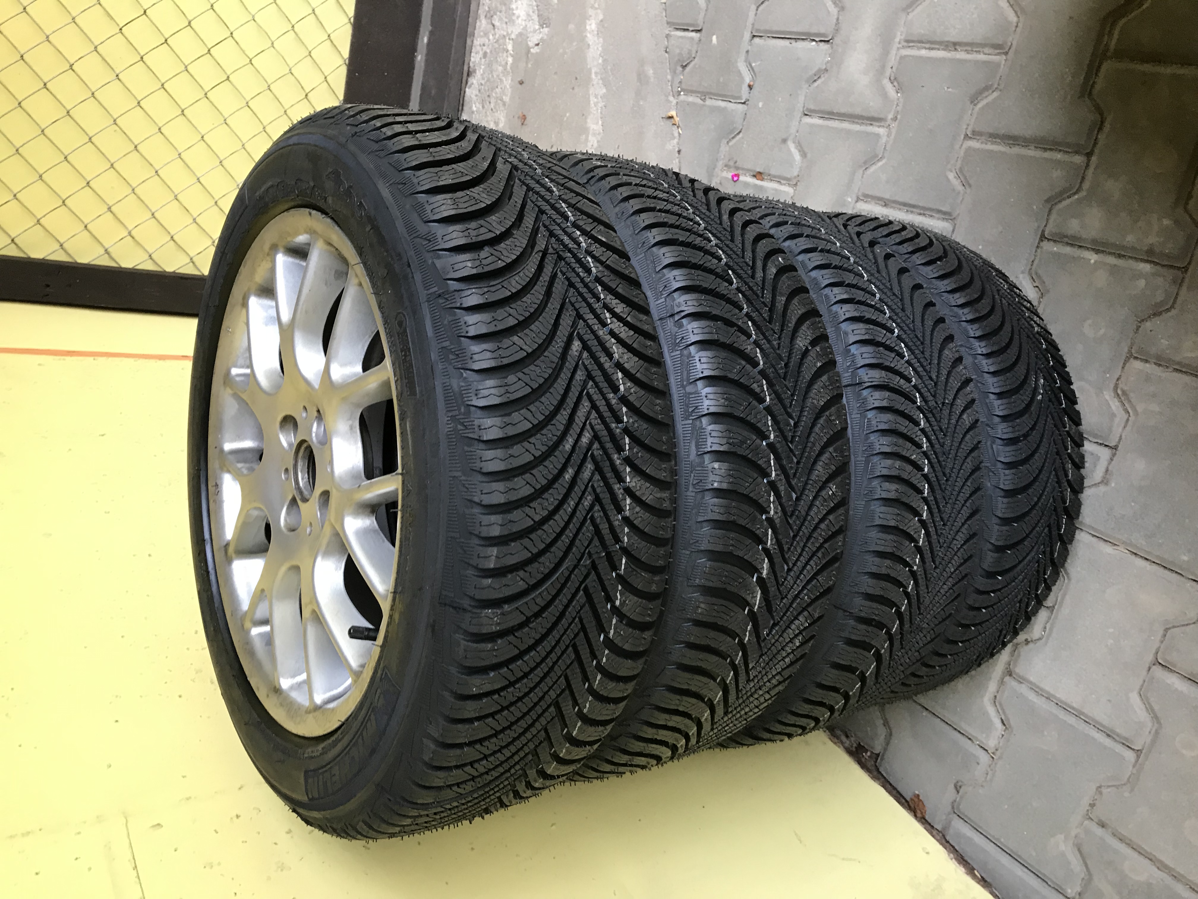

I ZRo jsem přezul. Plácnu jsem se přes kapsu a pořídil aktuální Micheliny Alpin 5. Ty šílené Vredesteiny jsem tam už dávat nechtěl. Kdyby někdo chtěl 16" zimní pneu na ZRo/ZSo s cca 5-6mm na dojetí v létě, tak celou sadu za 500,- za odvoz nechám.
Pneu jsem napatlal Regumem a jsem na ně zvědav. U mě Alpiny byly vždy znamení spokojenosti. Tohle je třetí, nebo snad čtvrtá generace, kterou budu jezdit. Trošičku jsem z toho nervózní, protože ty předchozí byly hodnocené lépe. Tak ale aby taky trošku nasněžilo, ať se užijí. Jsem zvědav jednak jak se budou chovat se samosvorem, s kterým to na těch Vredesteinech bylo dost mrzuté. Pak jsem také v očekávání toho, jak bude fungovat brzda+plyn v kontextu toho, že až letos se mi podařilo zapéct desky tak, že to konečně brzdí.

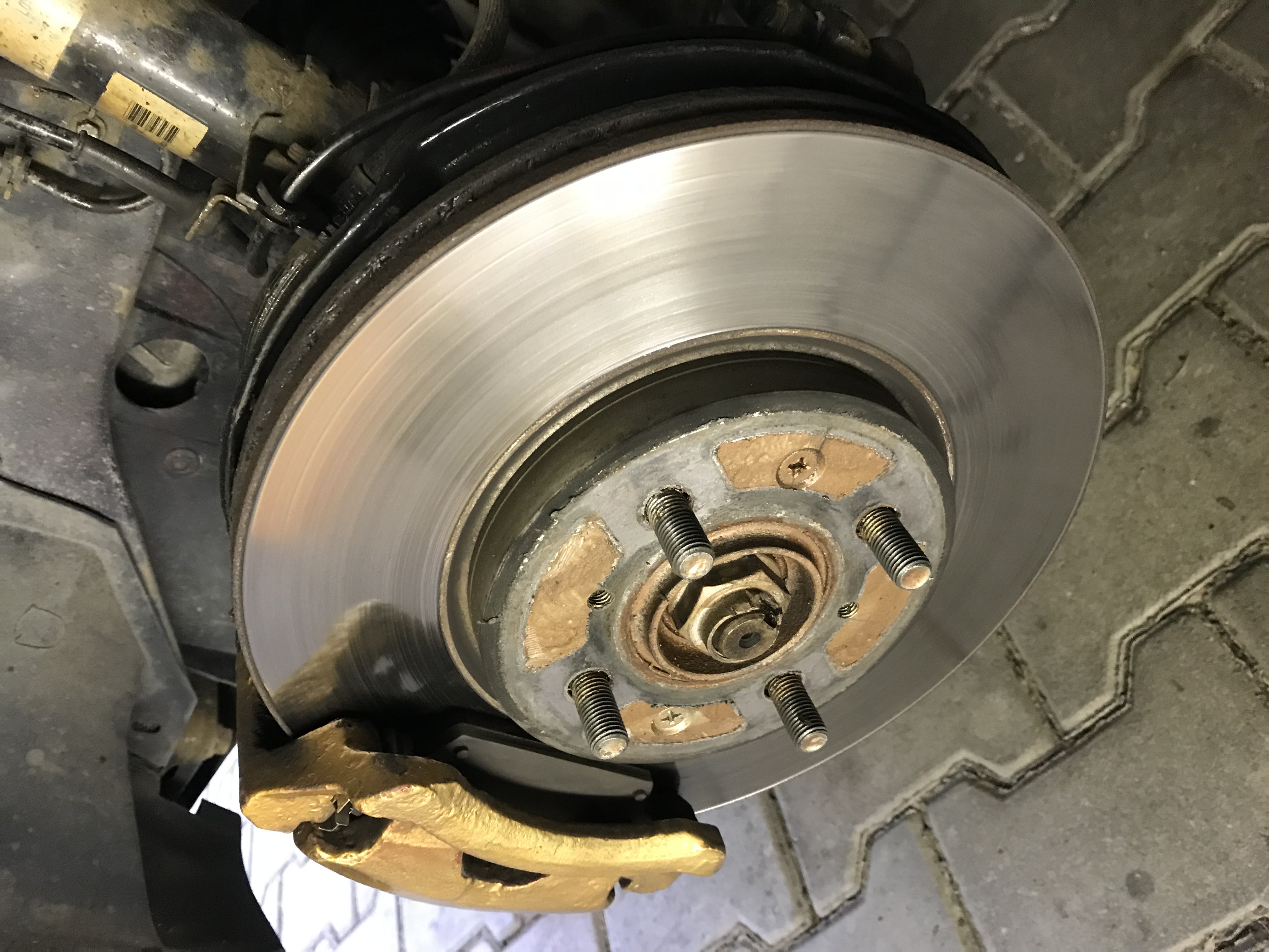

Mimochodem po dvou sezónách takhle krásně zajeté kotouče, to jsem ještě neměl

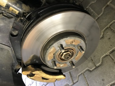

Tož a pak jsem vyměnil ten pravej čep řízení. Opravdu tam bylo TRW, takže jsem si to hezky přesně změřil jak byly vzdálenosti na starém čepu a tak jsem to nastavil i na novém. Pro jistotu jsem si to před tím změřil přes vodováhu i před autem na obou stranách. Tak by to mělo být ok. Jen si nejsem jistý, jestli jsem tam neměl rovnou hodit nový čep i na druhé straně. No, asi kdybych měl nakonec jet na geošku, tak ho tam dám.
No a pak jsem tak různě na podvozku prošel místa, která byla mírně rezatá, odřel je a foukl Rezistinem. Brzdy byly jinak čisté a nijak jsem je neřešil. Jo a musel jsem poladit nerezový kryt svodů, kterému upadl spodní úchyt. Na horním to drží, tak jsem ho jen trošku přihnul tak, aby to nedrnčelo.
