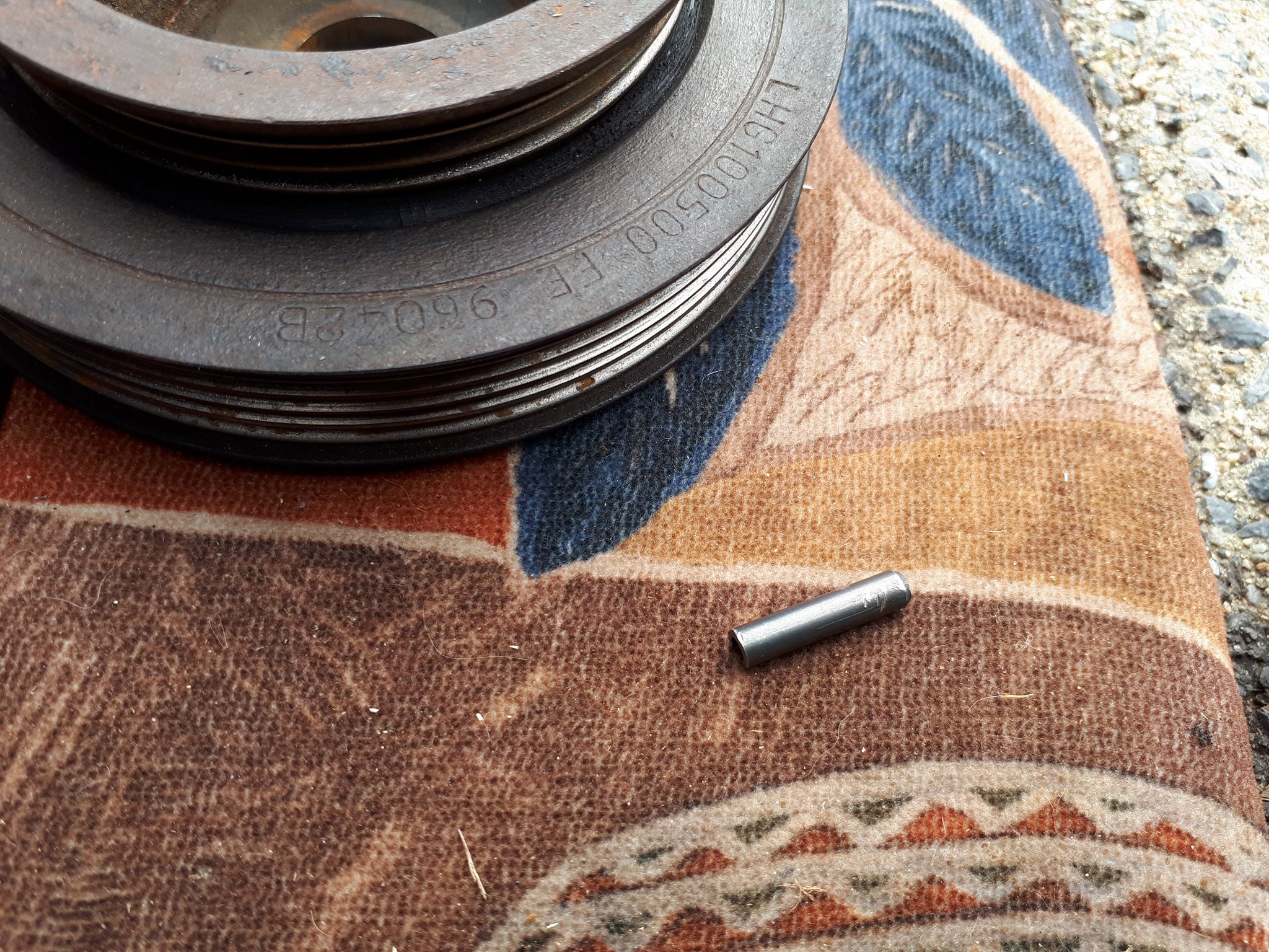

Příspěvek od stilg » úte črc 11, 2017 22:15
Ha tak sem nasel jeste jednu fotku, A je na ni cislo dilu te remenice.
LHG100500 FE 96042B
proste je jina. Takze dekuju za prasackou opravou za kterou jsem platil nejakych 12 tacu (pravda krome toho ze "orpavili" tohle udelali rozvody.

spis to nekdo soustruzil
Re: Povolena remenice
Příspěvek od stilg » úte črc 11, 2017 22:26
Neni. Nesmis taky vsechno verit Rimmerovi...
Dle jineho webu jsem nasel neco co dava smysl.
Z tehle remenici patri jine kolecko a pokud pouzijes nahrazkovy dil, LHG000010, menis i rozvodove kolecko.
Ze by to nekdo soustrozil povazuju za nesmysl. Musel by pak prevrtat vybrani pro ten klinek apod.
Příspěvek od stilg » úte črc 11, 2017 22:41
Ano mam tam ten co sem psal to je na nem vyrazene. Ze rimmeri pisou ze nahrada za nej je ta...010 je fajn ale ze skalopevne to neznamena ze ty dily jsou identicke
Příspěvek od stilg » stř črc 12, 2017 1:44
Nevim. Jistej si nejsem. Je to ale fakt divny.
Skutecnost je ta ze na te remenici je mnohem vetsi dira a absolutne mi nepripada myslitelne, ze by vznikla ohoblovanim po povoleni. Tomu neodpovida perfektni ovalita, ostra hrana te diry, zadny ozuzlany / zkoseny hrany, a absence stop po obrusovani.
Příspěvek od Trunda » stř črc 12, 2017 9:26
I jak říká Lenham, ty průměry jsou ve všech případech vždy stejné 22 mm. To že někde píšou, že má jít s kolečkem i jiná řemenice je běžné konstatování v případě, že se nějaká sada montovala společně, ale konstrukčně se lišit nemusí.
Na té řemenici máš vyražený nějaký kód?

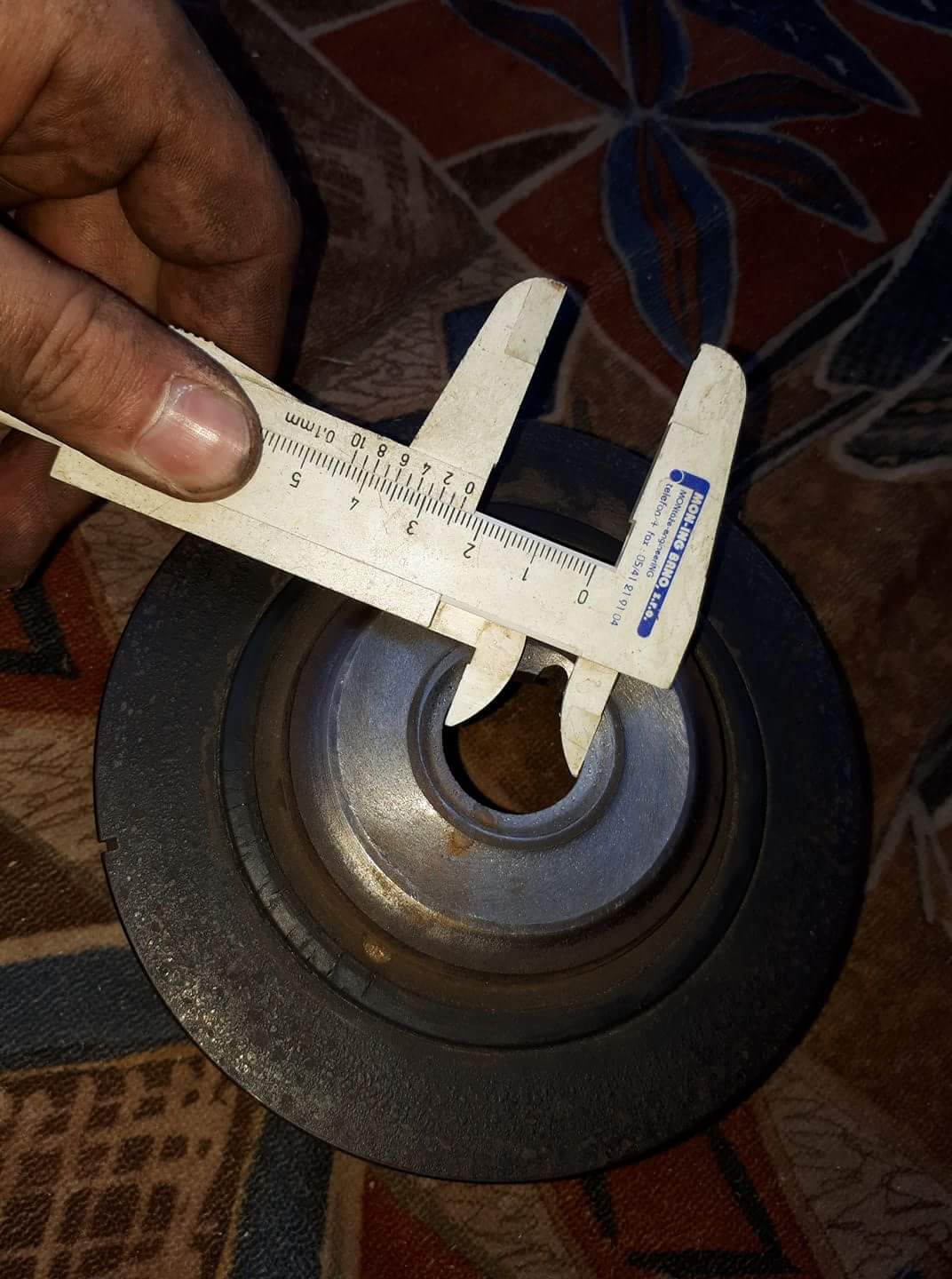

Příspěvek od stilg » čtv črc 13, 2017 12:17
Kod z remenice sem psal.
Viz foto.
A vizdruha fotka, 22mm to nema ani nahodou. Takze nejake logicke vysvetleni? Ja osobne spis verim tomu ze ne vsechny remenice sou 22mm
Ta hrana je ostra. Tohle neni ohoblovanim po povoleni.
Příspěvky: 18131
Příspěvek od Trunda » čtv črc 13, 2017 13:04
Nemáš vyfocenou víc z boku tu řemenici? .... no a tak dej vysvětlení proč a z čeho by tam byl takový pa-profil na té dosedací ploše???
Najdi na internetu jedinou fotku řemenice, kde je ta dosedací plocha takto ohoblovaná. Zdravá řemenice má tu plochu rovnou.
Příspěvek od stilg » sob črc 15, 2017 11:56
No jak rikam sem z teho drobet WTF zadne rozumne info jsem nenasel jen par tvrzeni britu a nejake naznaky textu, nic definitivniho.
Z toho bych usuzoval ze je jedna s rovnou plochou a 22mm... ale to co sem mel v rukach proste smysl taky nedava.
Az budu doma tak to zhodim a nafotim jen tak pro zajimavost. Hlavne tu dosedaci plochu. Apod.
Nicmene je to kazdopadne fuk, chce to novou remenici a kolecko. Mozna novy sroub ale to nebide nutne.
Jestli sem DS krivdil nevim, kazdopadne se to po 35K od teho co delali rozvody (a menili remenici) povolilo z jehoz radost nemam.
