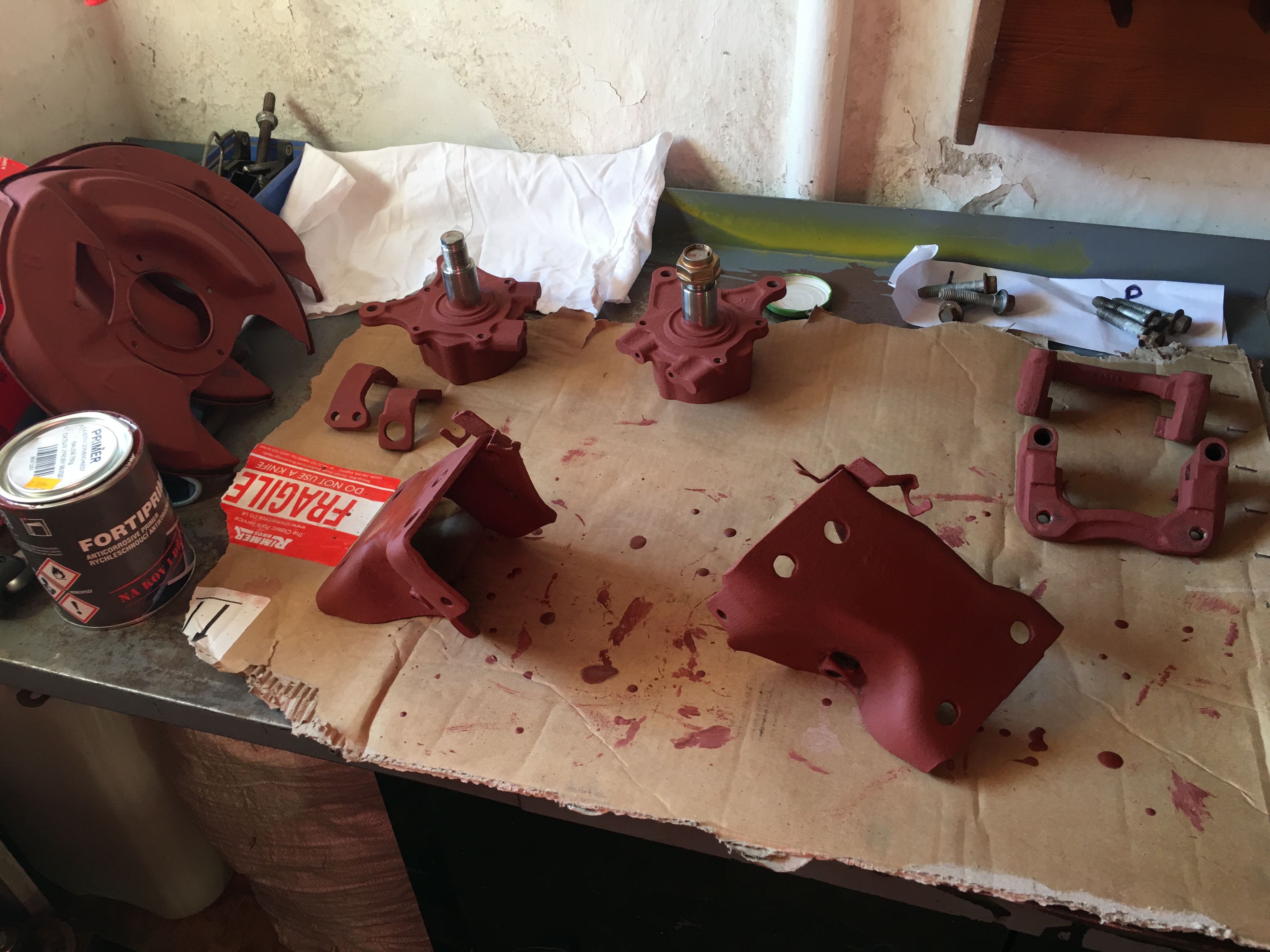

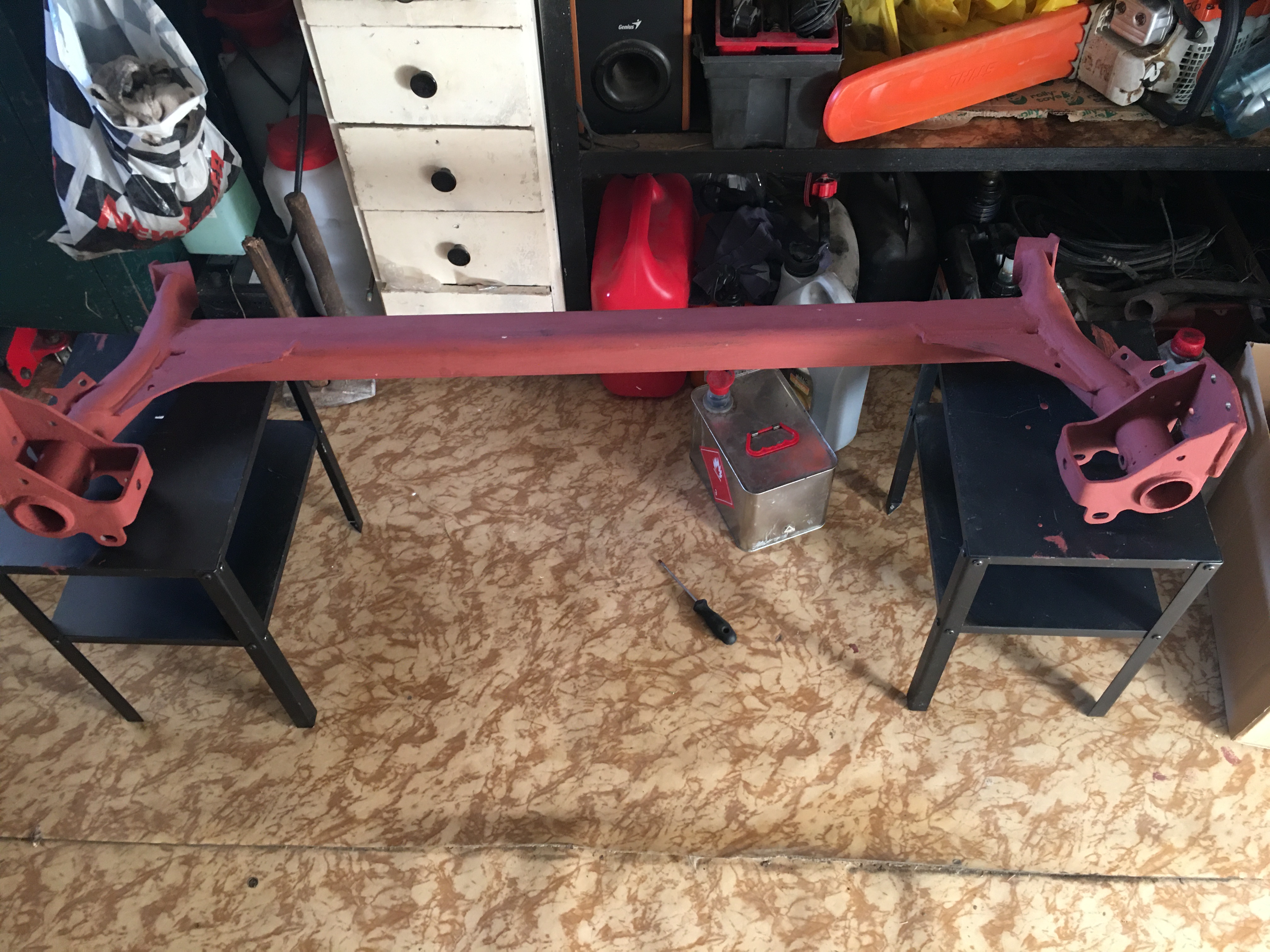

Zaklad mam hotovy, trosku se to zdrželo než jsem vůbec všechno obrousil a očistil.. Zítra koupím vrchní barvu a jde se natírat dále :D ještě mi schází rozdělat tlumiče, skontrolovat a ošetřit, taky čekám až přijdou přiruby z pálení :-D

Nebylo by lepší to opískovat, než se s tím drbat s broušením? Budeš nad nápravou léčit karoserii? Protože to už bys pak mohl přistoupit i k sundání nádrže a to by ses mohl taky leknout, jak vypadá ta :-D Protože teď opečováváš zrovna to, co to potřebuje nejmíň :-)

Tak samozřejmě opiskování by bylo snažší i lepší, ale co, už to mám :-D Jo budu i karosérii ošetřovat a nádrž by chtěla taky udělat bo je jak liška lišavá :-D To se spíš domluvím s bratrancem na zvedák ať se s tím líp dá dělat než teď na zemi.. Jak budu mít nápravu udělanou tak se pustím do výměny silentbloku na řazení a komplet ošetřit, pak zkontrolovat čepy a hurá na STK :lol:
