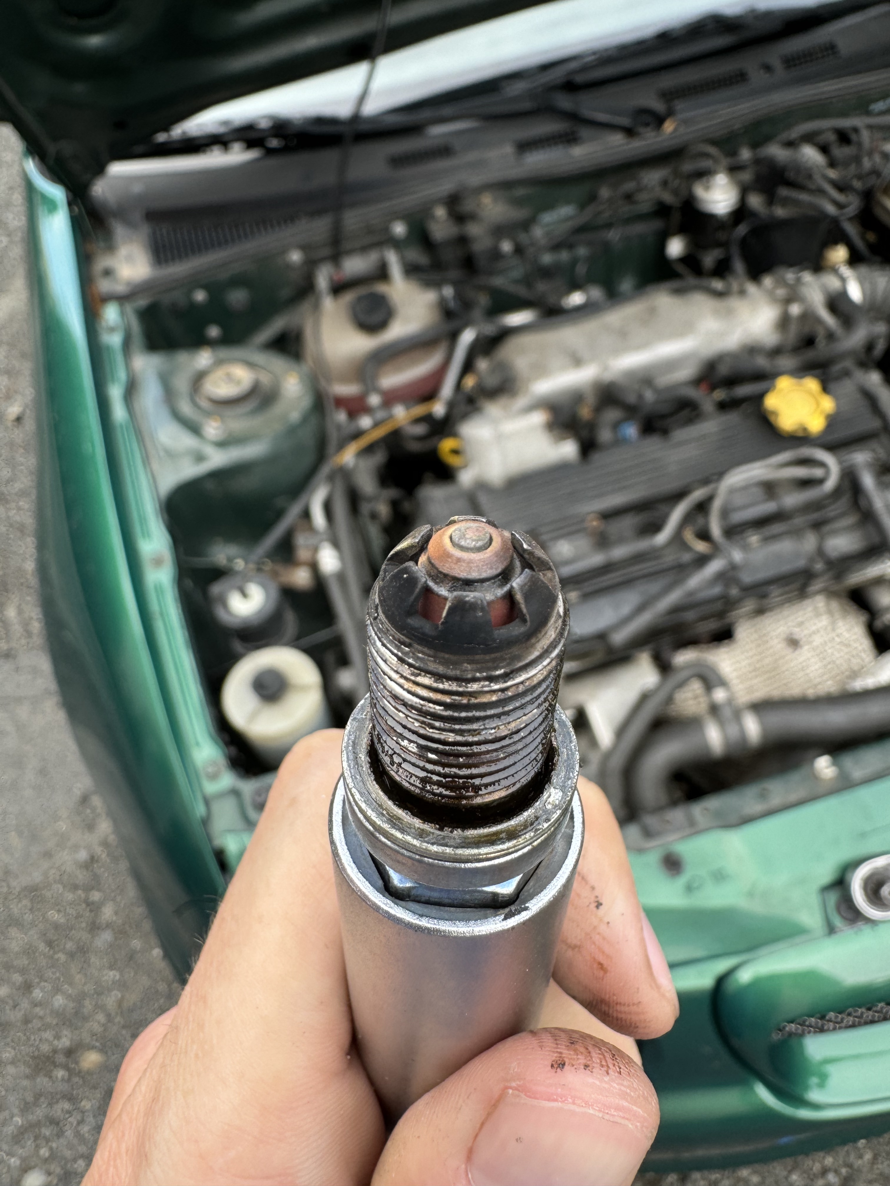

Možná by ses mohl pochlubit co tam máš za svíčky. Třeba k tomu dostaneš nějaký fundovanější názor, než ode mne

Nemůžu teď najít přesné číslo, ale je tam Premium Evo od Brisku, ale já si teda nemyslím, že by to dělalo bordel.

Honzi, díky za názor... je vypovídající, ale klidně se i rozepiš, jestli s tímto máš nějakou zkušenost
Jako ona to není levná svíčka a Brisk si ji děsně obhajuje. Ale já třeba chápu, že ji rozhodně v tomto motoru neladili, takže jestli tam ta svíčka sice v 99% času funguje luxusně, ale v 1% generuje problém, tak je to špatně.

Jakotak obecně si každý výrobce chválí to svoje
Já radši dávám to co je předepsáno PFR6N-11

No, tak paráda.... to už jsme dva, co jsme ho odkázali na to samé
