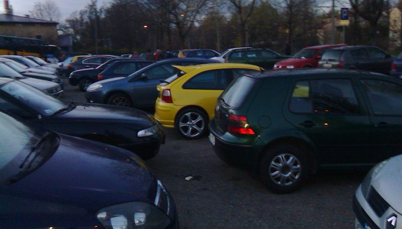

zr dobre znate, ale i tak na pobaveni jedna fotka dole. jsem vzdy nadsen, kdyz prijdu na parkoviste a auto sviti uz z dalky z davu nudnych barev msm:

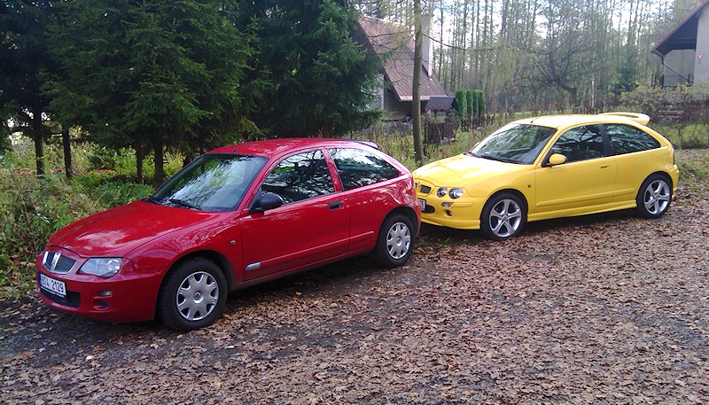

A kdyz uz sem davam ty fotky, tak jeste jedna, jak to u mne vypada pred domem. 25tka je manzelcina, dieselacek (uz na zimnich, proto ty poklice). Kdyz prijede jeste tchan, ktery ode mne koupil 214, je to tu jak na srazu:D

Pekna fotka :-D .....
