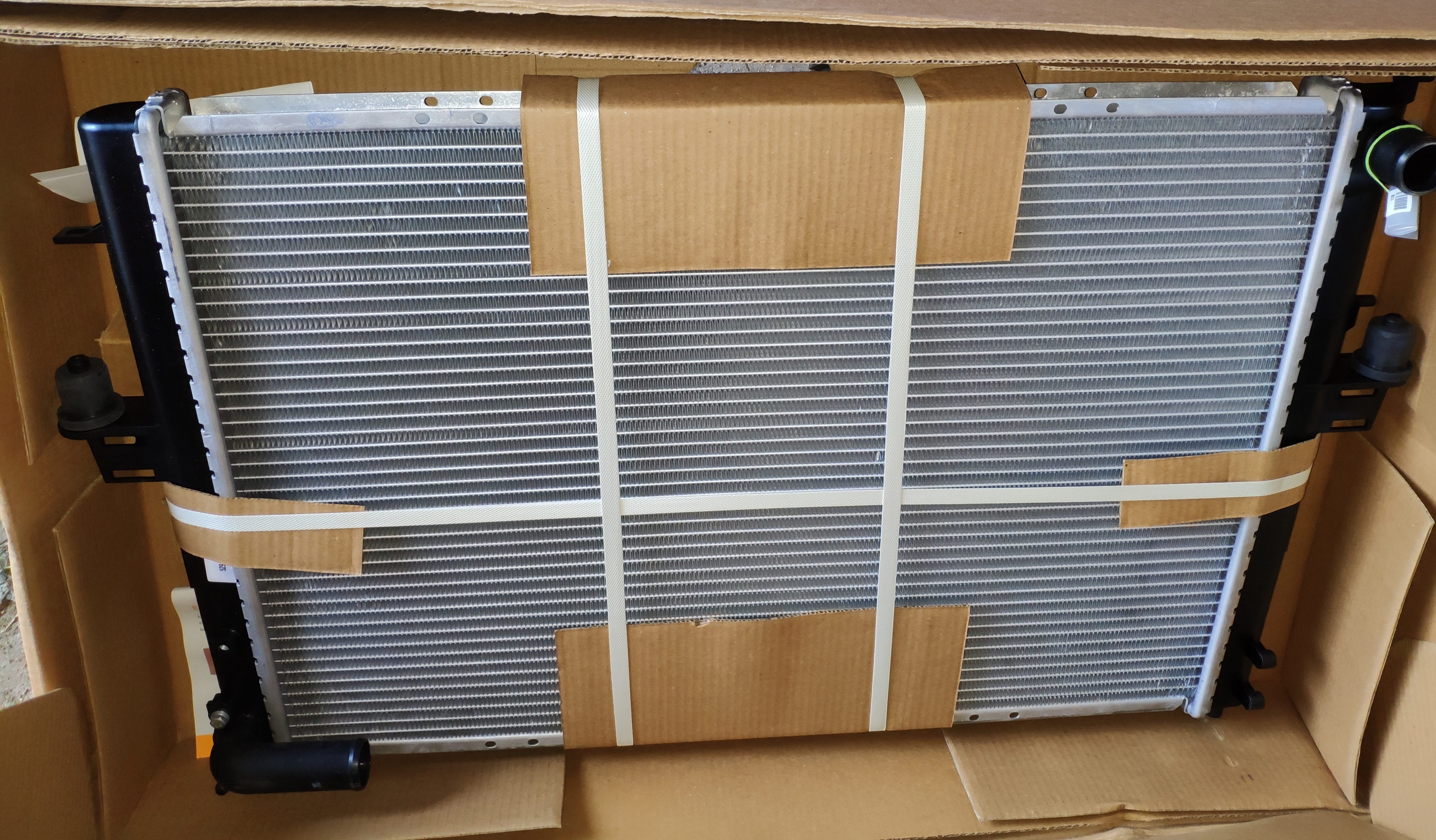

Ale ne... že se to musí přihodit vždycky když začne kosa. Koukám, a pod předním nárazníkem malá loužička. No jasně! V pravém dolním rohu někde prosakuje chladič :-( A to je tak tři roky starý/mladý.
No, kdybych tedy dával nový, tak co tam dát? Nemám tam klimu a přijde mi, že ta větší varianta chladiče bez namontovaného chladiče klimy je možná zbytečně velká. Klimu tam rozhodně vracet nebudu, tak přemýšlím, jestli tam tedy nedát ten menší chladič. A nebo tam nechat velký, ať to lépe chladí? Teď v zimě to má trošku problém topit tak, jako že musím auto víc výkonnostně prohnat, aby to topilo rozumně. Ale může to být třeba i zapraseným radiátorem. Nevím.
Jakého výrobce chladiče? Potřebuji aby byl trošku festovní, protože tu se v zimě dost štěrkuje a chladič tak dostává dost zabrat.
Příspěvek od Trunda » sob pro 01, 2018 9:40
Příspěvek od djmicho » sob pro 01, 2018 21:17
Stejného výrobce jsem bral na ZT a vypadá v pohodě, jestli chceš tak Ti ho můžu zítra nafotit jak to mají zpracovaný...
Příspěvek od Trunda » sob pro 01, 2018 21:24
Možeš.... kuknu, jestli to není to, co mám v autě a co teče :-D

Příspěvek od djmicho » pon pro 03, 2018 15:29
Škoda, že je nikdo nedělá celokovový... Jinak vypadá v pohodě za tu cenu
Příspěvek od Trunda » pon pro 03, 2018 15:39
Díky..... tak ho asi objednám. No a mám tedy zachovat ten vetší rozměr? Co myslíš....? Jako asi jo, protože beztak bych tam zas musel řešit problém s jinýma trubkama atd.
Příspěvek od djmicho » pon pro 03, 2018 18:58
Asi to bude jednodušší zachovat, a to nezahřívání bych asi zkouknul termostat, poslední dobou stojí všechny termostaty za vyliž msm:
Příspěvek od Trunda » úte pro 04, 2018 19:59
Tož tedy nevím. Byl jsem se po nějaké době od příjezdu z práce kouknout na chladič a tam není ani známky po tom, že by to bylo poteklé. Nechápu.... tož jestli tam šel tehdá okolo pes a nachcal mi do chladiče, nebo fakt nevím :-D Kouknu ještě ráno před odjezdem do práce.

Příspěvek od Jenda » úte pro 04, 2018 23:00
Ty hele a jsou tam vůbec potřeba jiné hadice? Já mám pocit, že není důvod a kdyby jo, tak asi ležej někde u rodičů protože já tu svou R216 přece předělával z malého chladiče na velkej ;-) takže by tam mělo někde něco bejt pokud to je třeba
