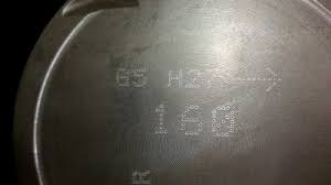

poradne ocisti vrch jednoho pistu pokud je to 160 spodek tak na pistech je vyrazene 160 jak jsem uz jednou psal

lenham3 píše:poradne ocisti vrch jednoho pistu pokud je to 160 spodek tak na pistech je vyrazene 160 jak jsem uz jednou psal

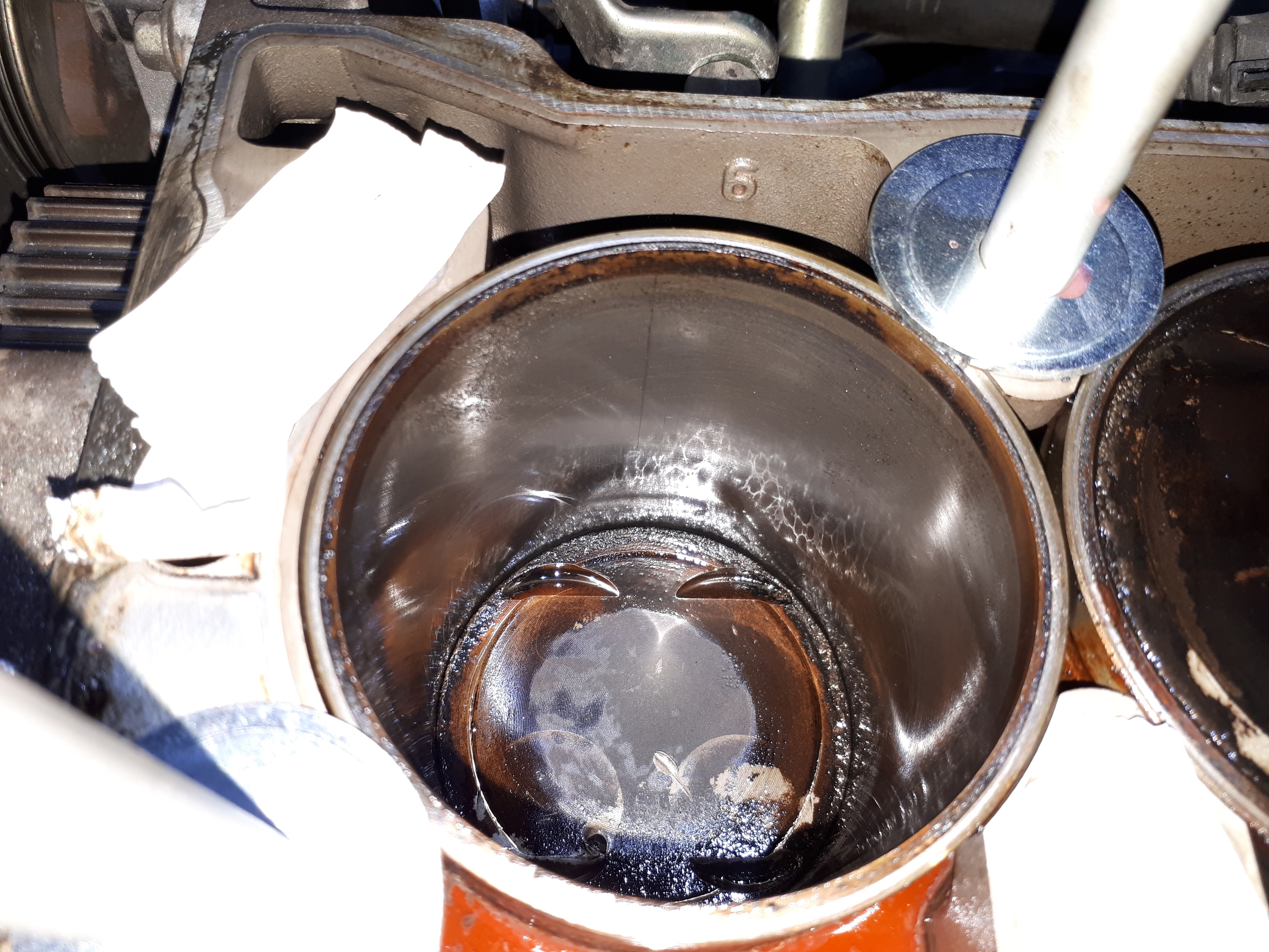

To jsem zkousel, ale nic moc jsem nenasel. Ale mozna jen nevim kde hledat... zkus men prosim nasmerovat... jedine co na pistu z vrchu vidim je vybodovane Ar nebo neco takoveho.
asi nejlepsi fotka viz priloha. Ale kdzy si ju clovek zvetsi tak jso utam videt i soustredne kruhy tak snad by vyrazeni videt bylo...
Ja jsem zase doma, byl jsem tam zkouknout ten spodek vcera a venoval tomu chvili jenom na ty vlozky, takze ted to bohuzel vic zkoumat zase nemuzu. Jinak bych sem hodil i fotky tech kanalu v hlave.

Tak uz jsem to vygooglil jak by mel vypadat ten 160kovy, hadam ze tohle je on:
http://www.lymmengineparts.co.uk/image/ ... x960_0.JPG
Takze ta 160ka je stejnou technologii jako to Ar, a na miste viz ten obrazek...
No tak to bych rekl, ze tam temer urcite neni. Kdyz si to clovek priblizi, tak by to tam imho musel videt i na te me fotce.
Zvlastni je, ze ventil dekl je a sani je z 160 verze, pac co vim 145ky maji takove to starsi, a typicky to fancy sani... ale tp samozrejme neni urcijici pac tohle prohodit je nic, kor pokud tam vrazis jinej motor.
Takze bych i veril, ze do republiky to auto doputovalo s nejakou 145kou, pac puvodni 160ce se buhvi co a proc stalo...
Je to samozrjeme jendo, ale zajimave none the less. ;)

Příspěvek od lenham3 » čtv zář 21, 2017 21:36
Musi se to poradne ocistit

lenham3 píše:Musi se to poradne ocistit
Ok, vemu na to trochu acetonu nebo tak neceho, ale tohle uz je ciste jen otazka zvedavosti, jinak to na nic nema vliv. Ten spodek treba nejake vyuziti bude mit, a nekdo s iho za nejakou zbytkovou cenu veme, ale ja ho do kupy davat nebudu.... to stejne ta hlava.
