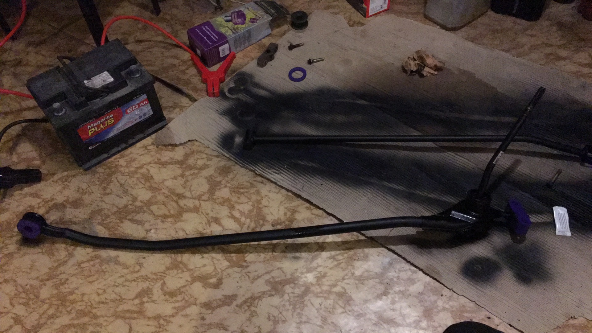

Ty polyuretany v tyčkách bych se asi vykvákl a jen koupil nové tyčky. Polyuretan v tom místě nic moc nezlepší. Tam je důležitější spíš to uložení stabíku.
Jak máš vyřešený kloub na řazení?
b1da
Příspěvky: 156
Re: My ZR 160
Příspěvek od b1da » čtv pro 16, 2021 22:14
No jde mi o to že ty powerflexy v tyčkach jsou skoro na dozivoti, ale stoji docela dost tak uvidím, v kloubu mam nove silentbloky

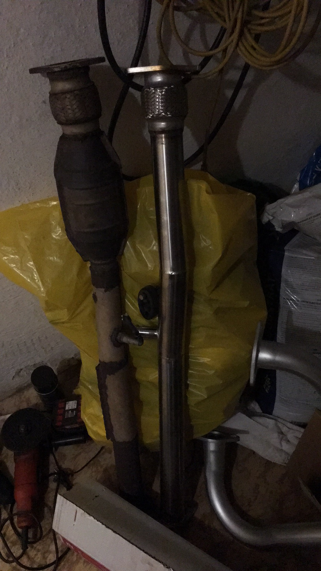

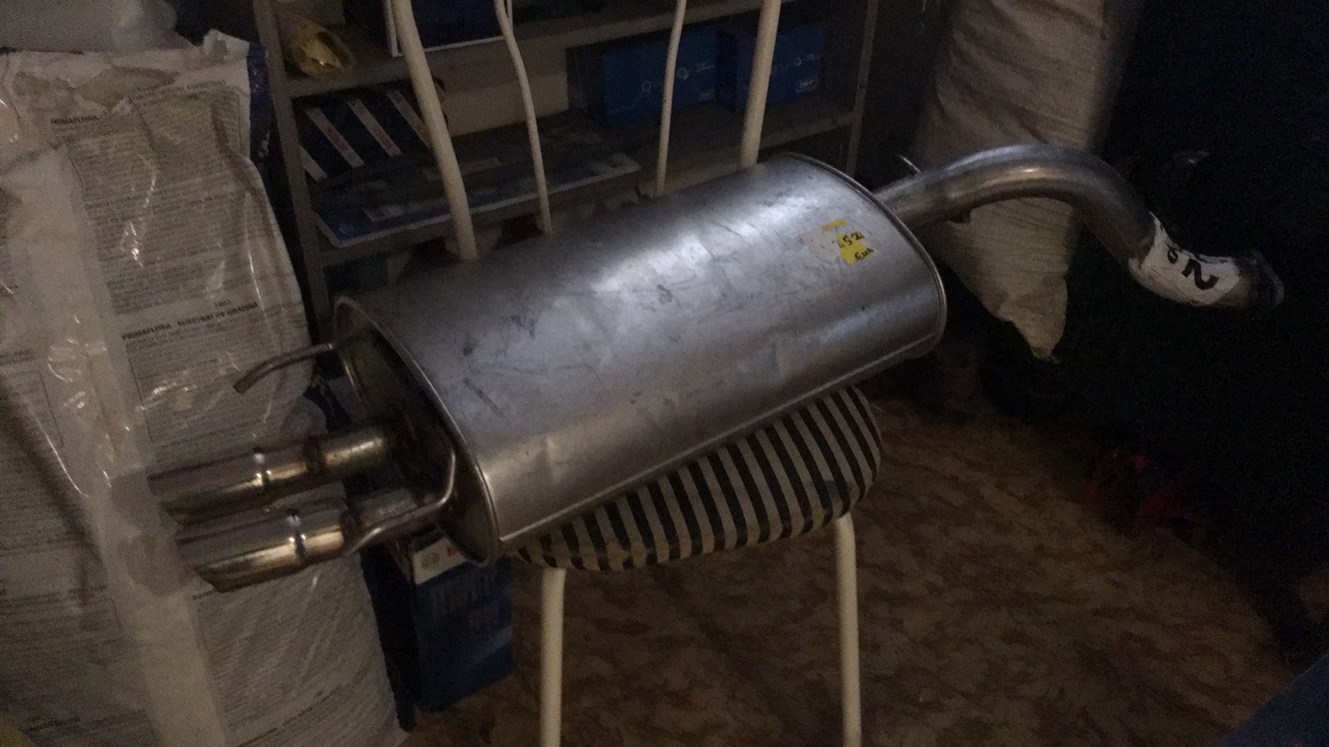

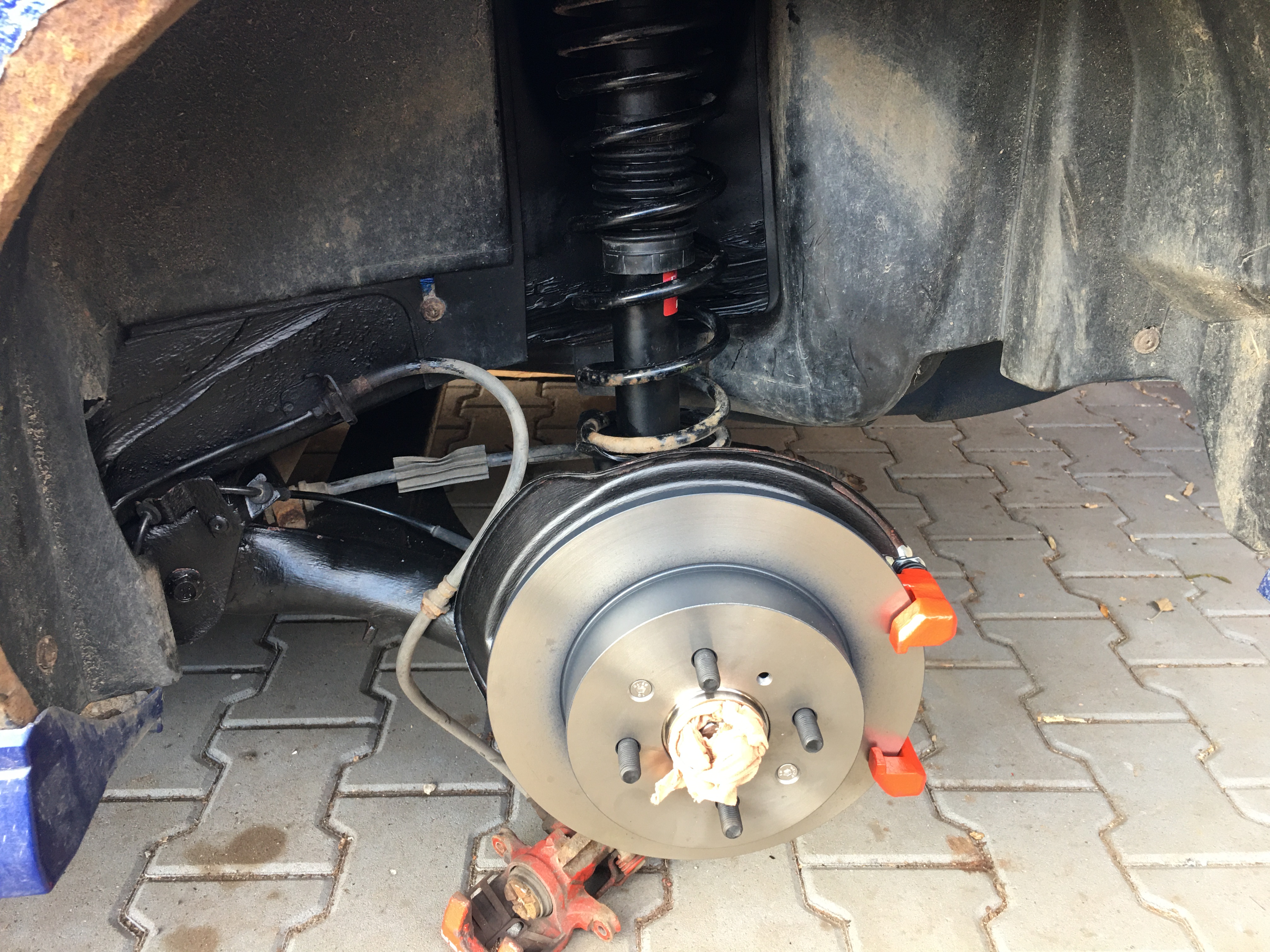

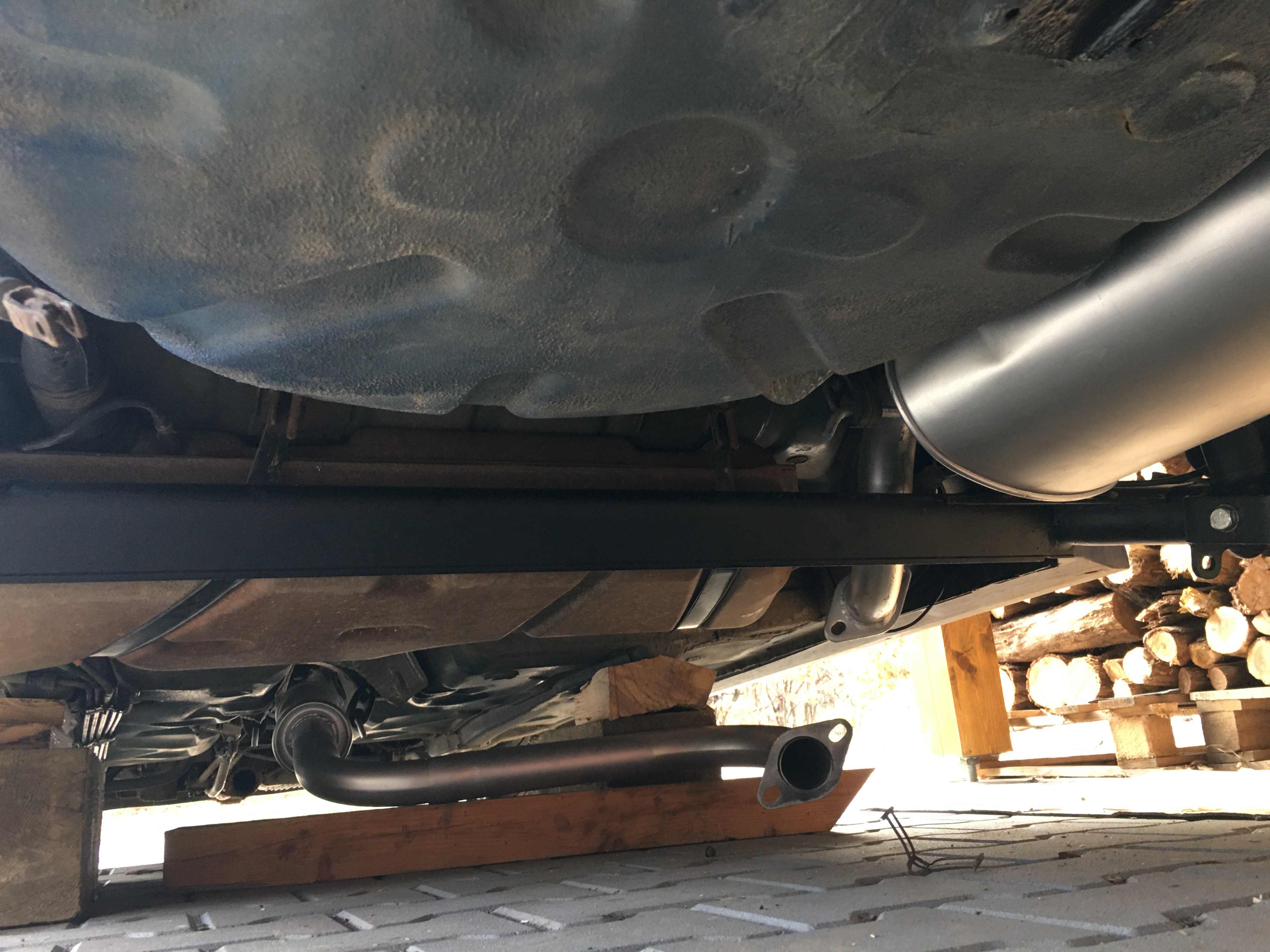

Ještě pár fotek co sem našel :) Jinak proběhl i test a tlumiče fungují dobře, brzdy jsou taky dobré akorát je to chce pořadně zajet.. Třmeny zrepasované vzadu drží a neprosakují.. výfuk se bude ještě převařovat, protože se svařoval mimo auto a bude potřebovat poupravit.. Potřeboval bych poradit kdo by byl schopný mi přetěsnit HCU.. chčije olej z toho spodního těsnění takźe musí jit dolů vrchní kryt co drží váčky a asi seštelovat VVC a taky se mrknout na hydroštely a popřipadě vyměnit kostky v domku VVC, ale spíše se uvidí co řekne někdo kdo má se skladaním vvc zkušenosti :D

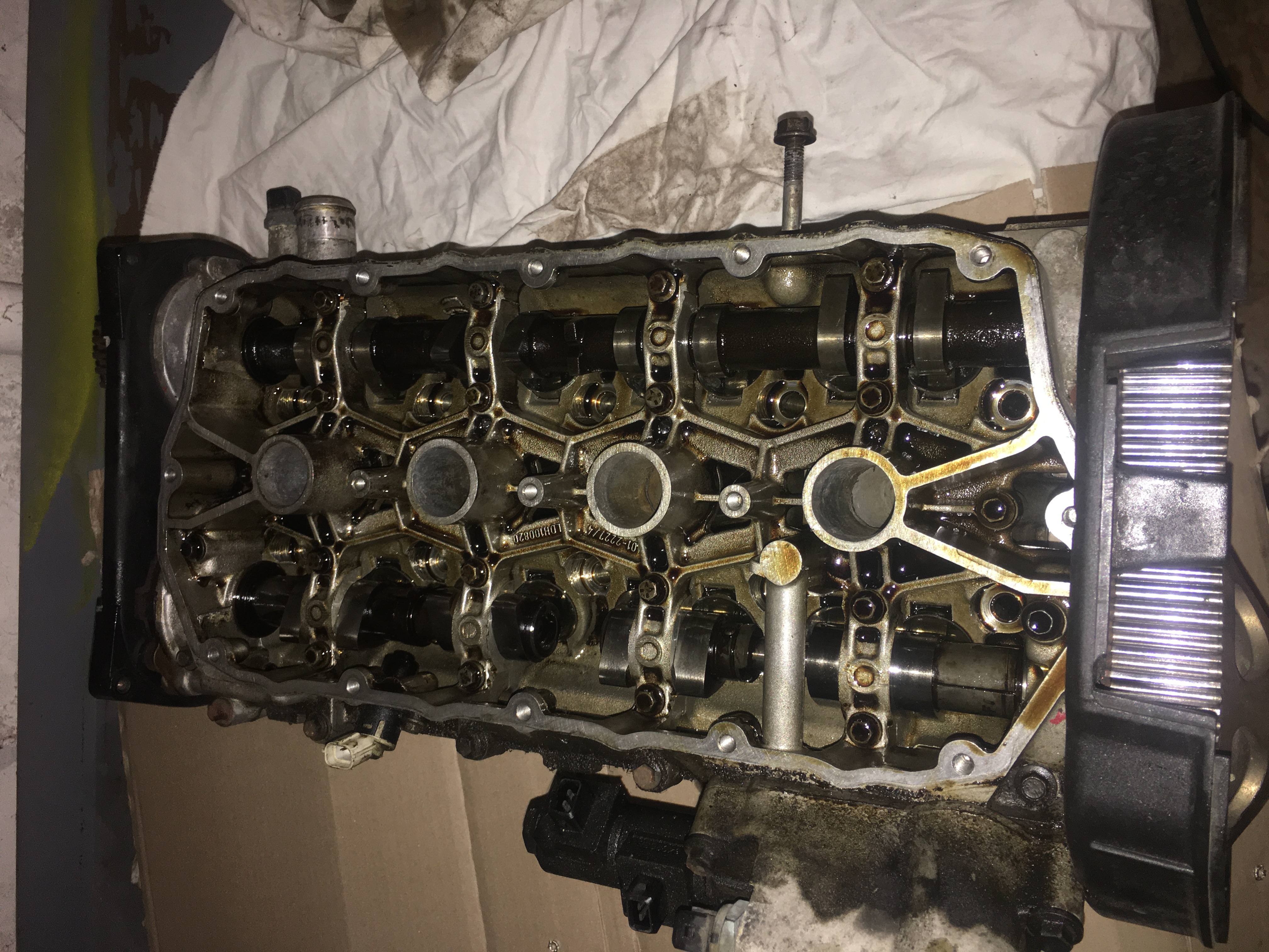

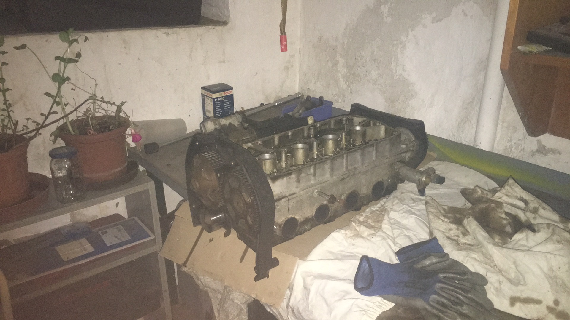

Objednal jsem nakonec tesneni victor reinz a zvlast tesneni na HCU… Hlavu mám už dole když dneska bylo pěkně a za 3 hodky sem měl hotovo :D zitra se pouštím do rozdělání hlavy a komplet vše očistím.. Hlavu si asi přelíznu v práci do čista.. hlavu sem povoloval podle návodu a postupně tak snad moc křivá není :) uvidím jak budou vypadat hydroštely kdyžtak je jenom vyčistím..
MG ZR 105 mk1
MG ZR 160 mk2
b1da
Příspěvky: 156
Re: My ZR 160
Příspěvek od b1da » sob bře 12, 2022 15:36
Tak hlavu mám rozebranou, vyčištěnou a budu leštit kanály, v práci mám fortunku s různymi nástavcy takže si budu hrát.. Jinak sací kanály byly krásně čisté (většinou tankuju Vervu) a taky sem tam tomu dám napít :D ale výfukové ventily byly zakarbované a taky vypadalo že už moc netěsnili.. Po prozkoumaní je to 160 koňová hlava a ne 145..
Takže přijdou rozleštit kanály, zabrousit ventily brusnou pastou a uvidím jestli se podívat i na ty kostky v VVC mechanismu.. co myslíte ?? Zase když už to mám rozebrané :D Pokud už je pryč cementoční vrstva na čepu váčky tak by se dalo udělat novou kostku akorát s menším otvorem.. V práci mám i měřič tvrdosti materialu takže dle toho vy se dal vybrat vhodný materiál a popřipadě nechal kalit..
Zdá se mi že výfukové ventily jsou křivé.. Jako ta hřidelka oproti talíři.. Má tam být nějaký uhel nebo mají byt rovne ??
MG ZR 105 mk1
MG ZR 160 mk2
Příspěvky: 18085
Re: My ZR 160
Příspěvek od Trunda » sob bře 12, 2022 15:56
Super.... na ty kostky se určitě koukni a pokud máš takto možnosti řešit příslušné vlastnosti materiálů a vůle, tak uděláš dobře. Velice by se hodilo umět vyrobit ty kostičky v různých tolerancích, aby tak měl mechanik sadu na to poskládat co nepřesnější sestavu.
Na těch kostkách je samozřejmě jedna věc vůle v otvoru, ale i vnější rozměr kostky, která musí chodit v drážce. Ale zároveň se musí myslet na to, že tam musí být povrch a vůle taková, aby se tam držel příslušný olejový film.
Koukni i na ty čepy na vačce. Ty to cementání mají sjeté, ale oni by teoreticky měli jít taky vyndat... jen se to asi bude muset hodně nahřát a vylisovat.
Já měl motor na kupéčku jak traktor. Sehnal jsem si druhou hlavu, která byla potkaná, ale dal jsem si pak práci a dohromady poskládat ty domečky z těch dvou hlav tak, aby tam byly pocitově co nejmenší vůle (bohužel vačky jsem neměnil, protože by zas neseděly do ložisek). No a už jen tak se hlučnost výrazně utlumila.
Na ventily koukni do RAVE.... tam jsou vypsané veškeré tolerance.

Příspěvek od b1da » sob bře 12, 2022 16:09
No taková sada by se blbě dělala, to spíše na zakázku at se dá změřit ten čepík atd. No uvidím jak to bude vypadat a popřipadě nafotím nějaký postup jak sem postupoval a jaká vůle je v té kostce… Jinak kolega v práci mi přeměřil hlavu na 3D měřaku a rovinnost je v 0,02mm takže dvě stovku se už dle mě srovná jak se přitahnou šrouby… ovšem celková výška mě sklamala.. Je tam 118,41 mm takže hlavu už někdo brousil a to o dost… buď vícekrát fouklo těsnění nebo co si spíš myslím že někdo chtěl zvýšit kompresi proto to dal na spodní hranici… Na UK foru jsem četl že někdo dával 118,32mm a MLS těsnění a šlapalo to takže nakych 8 stovek můžu jít dolů nebo se na přebrus vykašlu
