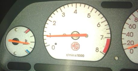

Teplota motoru se mi stále držela pod polovinou, mezi půlkou a značkou pod ní. Při výměně rozvodů nebyl termostat vyměněn (super), tak jsem to nechal udělat dnes. V servisu dali nový termostat, teplota motoru nepatrně stoupla, ale stejně není v polovině. Vyfotil jsem teplotu při zahřátém motoru:
palubka
máte to také tak a je to standardní stav, nebo mám skutečně motor studnější, než má být? Předpokládám, že s tím souvisí i otáčky na volnoběhu za studena, které jsou u tisícovky...

Podle mě to máš naprosto v pořádku, teplota lehce pod půlkou stupnice. A vyšší volnoběh souvisí s tím, že snímač teploty nasávaného vzduchu zjistil, že teplota venkovního vzduchu klesla pod nulu :arrow: lehce mrzne, takže proto řídící jednotka drží vyšší volnoběh :wink:

Jééé... to bych neřešil... teď už ne :lol: Minulý rok jsem se s podivně nízkou teplotou na budíku taky jal něco dělat... vyměnil jsem čidlo teploty, vyměnil jsem dokonce budík a ve finále jsem si zlámal ruce a vyměnil i termostat a žádná změna... závěr je takový, že ten motor se prostě tak, jak je zapojený, zahřeje na tuto teplotu a tak si ji drží. Podstatné je to, že si tuto teplotu drží i v zimě i při zátěži. Pokud bys měl pochybnosti, tak zajeď na diagnostiku a nech si ukázat přesnou teplotu přes ECU...
Vyšší volnoběh se ale neřídí teplotou nasávaného vzduchu, ale teplotou motoru... resp. teplotou chladící kapaliny (je to ale to druhé čidlo, než to co posílá signál na budík).

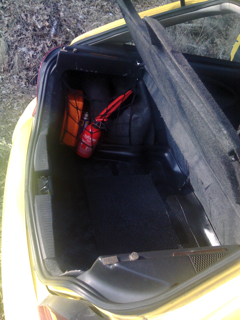

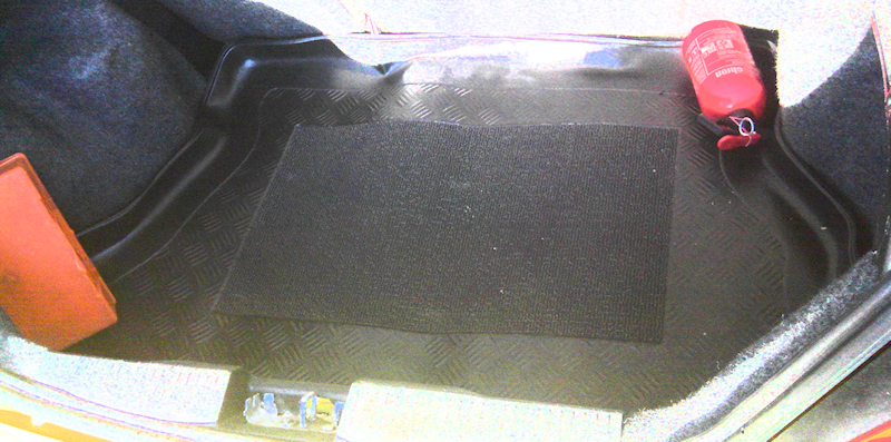

Příspěvek od mastemace » pon úno 03, 2014 19:48
Tak, dorazilo plato do kufru, viz. foto
Čekal jsem od toho více, nějakou těžkou gumu a ono je to docela lehké a tenké. Bylo to srolované, takže ještě bude trvat, až si to sedne svojí malou váhou a teplem. Jinak to ale docela lícuje až na pár milimetrů a vzpěru zadních sedadel, kde jsem to nastřihl. Přišla i malá síťka, kterou chcu dát na bok a do ní lékarnu s hasákem. Časem, za pár týdnů až si sedne podložka dám nějaká lepší fota.
Offtopic jel jsem s MG delší trasu a už jsem se dostal na 7.5 litrů kombinovaně, postupně se konečně začínám učit, co to znamená lehká noha. Zatím jsem uměl jen těžkou:D

Další info: dnes jsem nainstaloval i síťku. Původně jsem nevěděl, jak to tam přesně dám, jestli přišiju, nakonec se ukázalo, že v konstrukci karoserie je pár míst, kám jde síťka za její háčky přicvaknout. Drží to dobře, v kufru už nic nelítá a stálo to pár korun. Kdo by měl zájem, link na shop, kde jsem pořídil pošlu do SZ.
