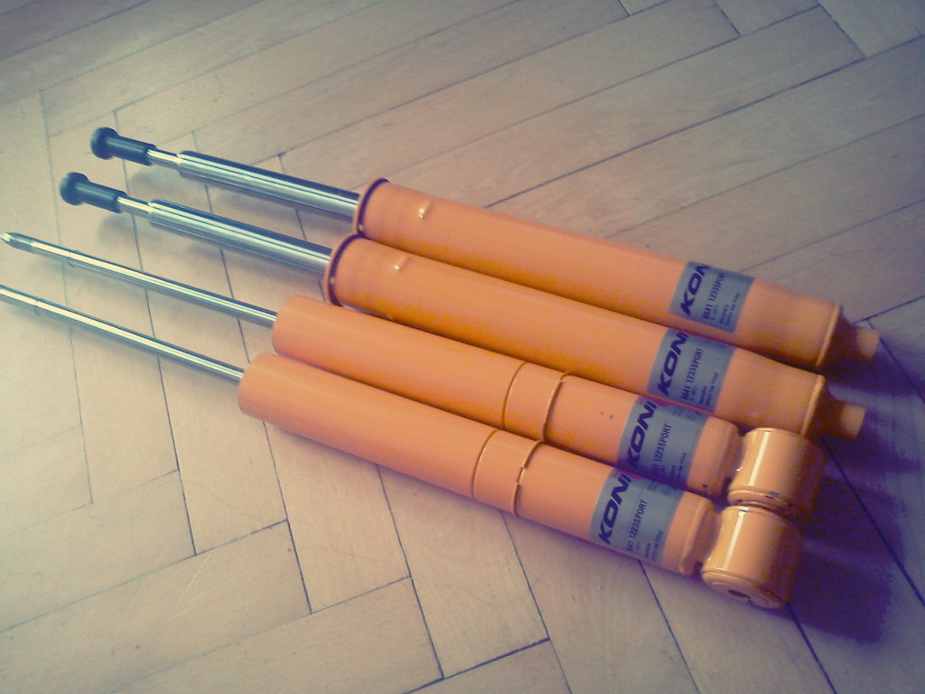

Musel jsem vyfotit a dát sem fotku :)
KONI
F.i.s.h.men
Příspěvky: 1924
Re: MG ZR 160
Příspěvek od F.i.s.h.men » sob lis 05, 2011 10:51
A jak se to steluje?

pružiny jsem nefotil, k čemu taky?
A štuleje se to z vrchu tlumiče...
Re: MG ZR 160
Příspěvek od Trunda » sob lis 05, 2011 13:45
Moc nechapu, za co se upevnuje predni tehlice.... Vypada to zajimave CDD

Příspěvek od R4ms3S » sob lis 05, 2011 16:18
jooo já to taky nechápal, pak jsem se podíval na návod a už to vím, použíje se "obal" starého tlumiče... vůbec jsem to netušil
Příspěvky: 2204
Re: MG ZR 160
Příspěvek od KDB » sob lis 05, 2011 17:10
Tak, musíš obětovat staré tlumiče. já je měl naštěstí total po smrti, tak mi jich nebylo líto.
Opatrně při štelování až k dorazům - jen zlehka a jemně se o ně opřít. Při použití větší síly hrozí povolení maticového spoje uvnitř tlumiče a seřizovací tlumič přestane být seřizovací.....

Příspěvek od R4ms3S » sob lis 05, 2011 17:18
já je mám taky posmrti, takže mi taky nevadí že je zničím a použiju.
Manuál i návody na youtube mám nastudovaný, ve všech je to stejné, takže zítra se na to snad vrhnu :)

Příspěvek od R4ms3S » ned lis 06, 2011 21:27
ze ZRka se právě dnes stala motokára.
Ten podvozek je NESKUTEČNEJ, pokud jsem do teď tvrdil že má ZRko skvělej podvozek, tak teď je prostě úžasnej 8)
Zatím nastaveno na nejtvrdší, stejně už s tím víc jak 50km nenajedu, protože příští sobotu ho dávám do stodoly na přečkání zimy, takže to neřeším každopádně ten zážitek z jízdy je brutální.
Těším se ne okruh do Mýta na pány s TFkama :D
Jinak výměna na více jak 5 hodin, strašný !&@#! se vším, ale nakonec je ten výsledek prostě mazecovej. Zadek si sednul, tak jak jsem si představoval a předek je pořád stejně vysokej, takže přemýšlím o jiných pružinách, nejlépe o Black AVOs na který je všude hodně chvály, ale to zase předbíhám.
Každopádně jsem rád, že jsem byl donucen k výměně :)
