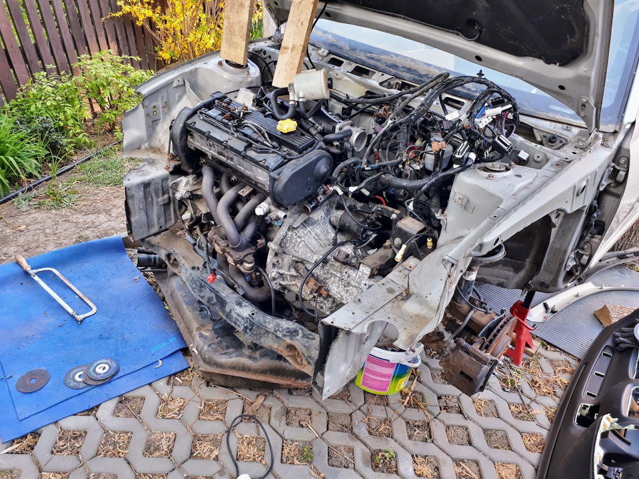

neco mi tu drobet ted chybi
(priloha)

Prohodit tu nápravnici je celkem maličkost. Jen je otázka, jestli není křivá, nebo ty tyče. Z vlastní zkušenosti bych doporučoval pak nechat udělat geometrii.
Svody se nijak výrazně naladěním asi neliší, ale za větší problém bych viděl spíš ten katalyzátor samotný. Výkonnější motory mají větší katalyzátor, což platí i v tomto případě - 160tka má větší kat, jako 105tka. V důsledku to může znamenat to, že se katalyzátor nebude dostatečně prohřívat menším proudem spalin a tím nebude jeho funkčnost dostatečná.
Na ZR 105 bych se na větší brzdy vybodl. Jestli máš chlazené kotouče, tak to na ten výkon bohatě stačí. Navíc bys s tím rozhodil nastavení poměru brzdné síly na předek vs. zadek.
