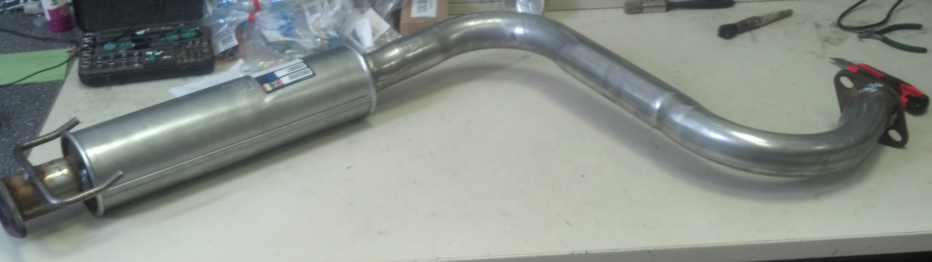

No a tak tu máme konečně nutnou opravu - střední část výfuku konečně dorazila, čímž děkuji Trundovi za tip a teď se do toho jen pustit, ať máme konečně zase správný zvuk a ne to věčné klepání výfuku o bok :-)

No.... jsem se teď trošku víc válel pod ZRem a koukal jsem, že ta zadní příruba už je pěkně ohnilá. Ono je to obecně u RFa děsně slabé místo, protože to tam tak hloupě trčí a chlejstá na to voda. Navíc se tam asi drží i voda zkondenzovaná ve výfuku. A to jsem to měl ještě stříknuté jakousi žáruvzdornou barvou. Napadá mě, jestli tomu třeba nemusí dělat zle, že dosedá na nerezovou přírubu zadního dílu. Neměl jsem těsnění, tak jsem to dal jen na pastu a to asi taky fajn není... a to ho na skladě mám, tak ho tam musím konečně nacpat. No jinak antikorozní ochrana asi žádná sláva. Jedna zima, a i přes ten nástřik už to má rezatou krupicu.

Trunda píše:No.... jsem se teď trošku víc válel pod ZRem a koukal jsem, že ta zadní příruba už je pěkně ohnilá. Ono je to obecně u RFa děsně slabé místo, protože to tam tak hloupě trčí a chlejstá na to voda. Navíc se tam asi drží i voda zkondenzovaná ve výfuku. A to jsem to měl ještě stříknuté jakousi žáruvzdornou barvou. Napadá mě, jestli tomu třeba nemusí dělat zle, že dosedá na nerezovou přírubu zadního dílu. Neměl jsem těsnění, tak jsem to dal jen na pastu a to asi taky fajn není... a to ho na skladě mám, tak ho tam musím konečně nacpat. No jinak antikorozní ochrana asi žádná sláva. Jedna zima, a i přes ten nástřik už to má rezatou krupicu.
Tak těsnění já mám nové, takže ho tam frknu rovnou při montáži, ale jinak jsi mě tedy nepotěšil touhle zprávou. Nakonec nejlépe vychází ten náš výtvor samodomo, protože před týdnem jsem pod tím ležel a ten je pořád jako nový (až na špínu ze silnice :-) ). Ale to je potravinová nerez ocel, takže to asi něco vydrží, ale i tak půjde dolů a bude po zralé úvaze nahrazena tímto http://www.atsservis.eu/11554-mgroverlo ... /?im=34337

Pokud ten výfuk ale vůbec seženou. Tu cenu mají až moc nízkou na to, jaké s tím budou mít peripetie, jestli to u nich objednáš :-D

Péťo, to už je na mě zase moc odborný, ale v každém případě konstatuji, že ta vyrobená část zatím nerezne, alespoň ne tam, kam jsem schopen vidět :-)
Trundo, mají tam dodací dobu 21 dní, takže očekávám, že slast to určitě nebude, ale kdyby ta cena měla být jiná, asi by mi o tom napřed řekli nemyslíš? Jinak by to byla podvodná informace a klamání spotřebitele. Věřím, že to mají nějak ošéfovaný, jinak by to nenabízeli ;-)
