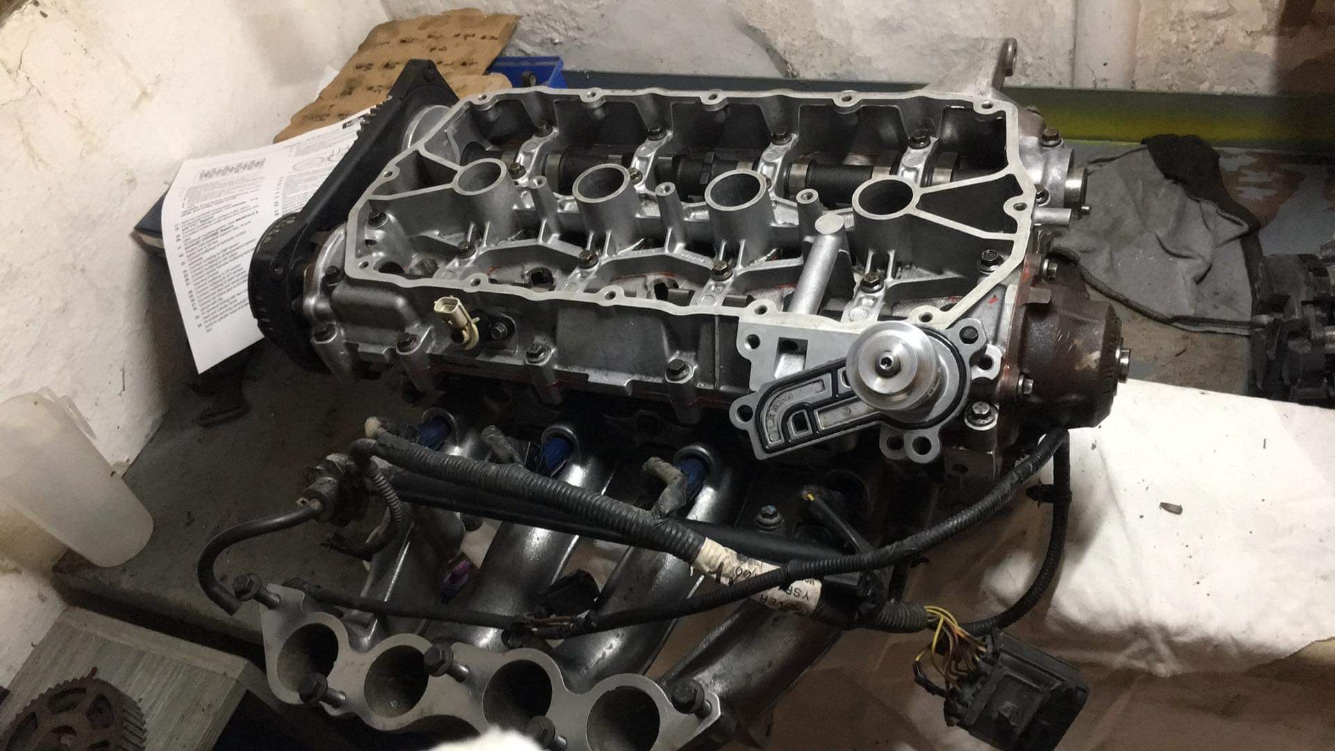

Tak hlavu mám skoro doskládanou, teď čekám až bude víkend a bratranec mi půjčí momenťák jak na vrchni kryt vaček tak na hlavu. Po nasazení vrchního krytu vaček VVC krásně chodí akorát musím koupit nové gufero co je u hřebenu na VVC.. Pak nasadit vrchní kryt HCU a překontrolovat načasování přes ty otvory z boku a může jít hlava na místo….konečně :D Jinak sání jsem komplet vyčistil, dal nové O kroužky na vstřiky a na krokový motorek

Nakonec ne, protože by to vyšlo na dost.. diry v kostkach jsou 7H7 a jestli by se měly vyrobit přímo na čep tak by to zahrnovalo nakup nejméně dvou kalibru 6,99 a 6,98 a to ani nevím jestli se vyrabí.. Já kostky otočil a vůle byla minimální… Spíše jsem přišel na to při čištění jednoho domku VVC, že mi ložisko vyjelo skoro samovolně z uložení… Takže jsem dal 0,01mm plech dokola a naklepal
Spíš ted přemýšlím jak nastavit spodek vůči hlavě.. Myslím, že by měl být první válec v horni uvrati a podle toho nastavit hlavu, že když půjde válec dolů tak by se měl otevřít výfukový ventil a na 4 válci sací ?? :D nevím jdu študovat Rave at mám jistotu

Tak rozvody mám nastavené, remenici pritahlou na lepidle, olej vypusteny a zitra dam nový olej, doskládám chladící okruh, naliju vodu, zapojím čidla akorát se teď oddálí start protože nemám tesnění na půlky sání

Tak dneska proběhl první start, myslel jsem že jsem špatně přitáhl výfuk ale zapomněl jsem dat přední lambda sondu ml: :D no jinak jsem auto nechal běžet na volnoběh, odvzdušnoval, olej dolíval do potřebné hladiny a hydroštely necvakají a to VVC uvidím, až to někde roztočím do omezovače :) Jinak první pocity: už asi nejsem zvyklý ale lítá to pěkně do otáček :D zítra musím nahodit ještě kryty rozvodu, a radši projít brzdy jestli za tu dobu nezatvrdly vodítka na třmenech :D Nějaký únik oleje nebo vody jsem nepostřehl, ale to se uvidí až to pořádně projedu
