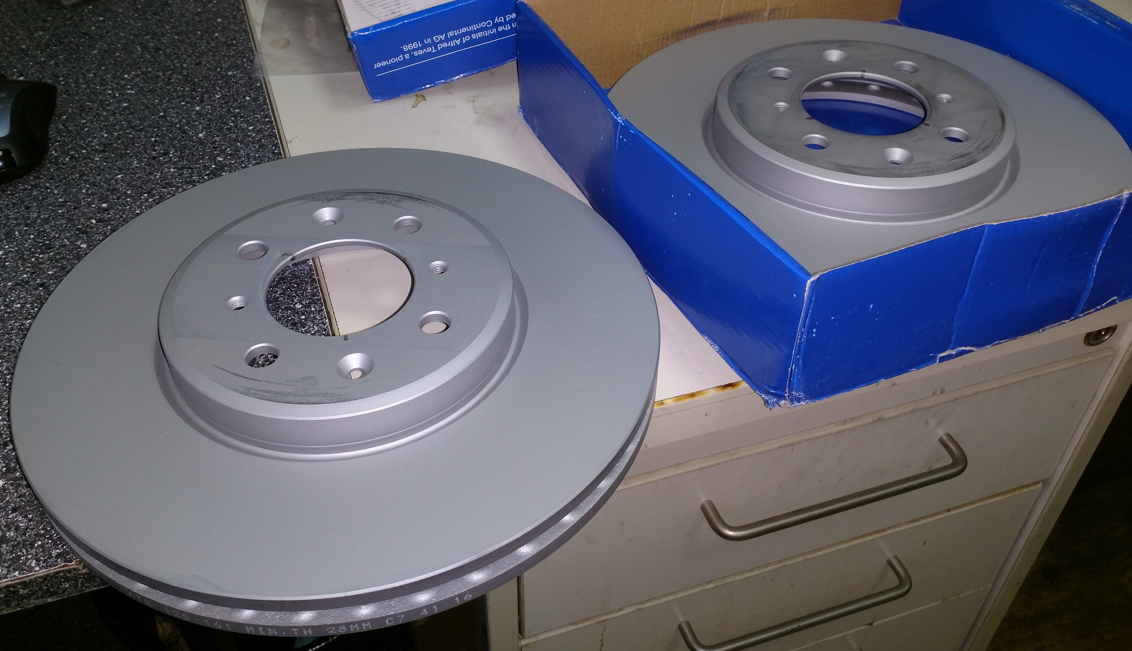

stilg píše:
čtv kvě 31, 2018 22:04
Jinak s tema "spatnejma" kotoucema ... pokud sou vetrany, tak nejsou pro ZR 105, ale pro ZR120 a (vetsinu) dervu. 105ka ma sice 262 ale nevetrane.
Jen abys je nekomu neprodal na 105ku a ony mu taky nesly :D
Budeš se divit, ale není to tak. Některé ZR 105 měli ventilované kotouče. I Zakar mi to potvrdil. Dokonce říkal, že viděl ZRko 105 s neventilovanými, ale Rover 25 1.4 8V s ventilovanými. Sám prý neví jak to rozlišovali, ale každopádně by na 105ku měli jít taky ;-)

se_ky píše:
pát čer 01, 2018 10:16
Ale je to tak. ZR 105 melo podle vsech dostupnych zdroju jako zaklad 262 plne kotouce a do tech 262 chlazene nenarves, musis vymenit brzdice.
To, ze jsou vyjimky je vic nez pravdepodobne, ale to nic na obecne pravde nemeni. Pak druha vec je, ze dost lidi to prehodi / upgraduje. Takze videt je mozne ledacos.
Jenom tedy rikam, ze pokud by to nekdo chtel na 105ku, tak at si dobre zkontroluje co tam ma, protoze naprosta vetsina 105 chlazene nema.
Vetsi hokej je v brzdach na DERVech, pac 100ka by mela typicky mit setup 105ky s bubnama vzadu a 115ka setup 120ky. Ale tohle uz udajne je opravdu dost casto jinak.

stilg píše:
pát čer 01, 2018 11:26
Hele upřímně, nevim, říkám ti to, comi řekl Zakar. Jak velké zkušenosti s tím má on je asi jasný. U běžné 105ky s plnýma je max. tlouštka kotouče do 13mm, tyhle mají 21mm, takže to dává za pravdu tobě, ale jak říkáš, budu upozorňovat na to, že u 105ky je třeba vědět, co tam je. mir:

Trunda píše:
čtv kvě 31, 2018 14:05
Dej pak vědět, jestli ty Mintexy jsou ok...
Já mám ATE kotouče a desky a je to hnus, velebnosti. Už jednou jsem tuhle kombinaci proklínal a musel jsem se spálit po druhé. Trošičku se zahřejou a jsou jakš takš, ale jak se zahřejou o něco víc, tak jsou na zabití. Stejně jako studené. Mírně pomohlo je usmažit na okruhu, kde jsem nejprv pár zatáček projel rovně, jak byly přehřátý, ale i když si to po vychladnutí pak sedlo, tak je to pořád na můj vkus bída i do normálního provozu. Kotouče budou dobré, ty si chválí všude a osvědčená je kombinace s EBC deskama, ale ATE desky prostě neumí.
Takže kotouče vezmi klidně tyto https://www.profidily.cz/brzdovy-kotouc ... 77183.html
Nakonec jsem vzal ty cos mi doporučil, ale z jiného obchodu...měli je o skoro 250Kč levnější msm:

Trunda píše:
stř čer 13, 2018 14:00
Snad jsi nenatrefil na fejky ;-) Tyhle jsou jinak lakované, než jsem je měl já. Otázka, jestli jsem fejky neměl já :-D
No to doufám, ale přišlo to v zabalený originální krabici ATE a na lemu těch disků je i nápis, kde je ATE taky takže snad nemám fejky :D A myslím, že lakování nebude mít vliv na to zda jsou to originál nebo ne :-)
