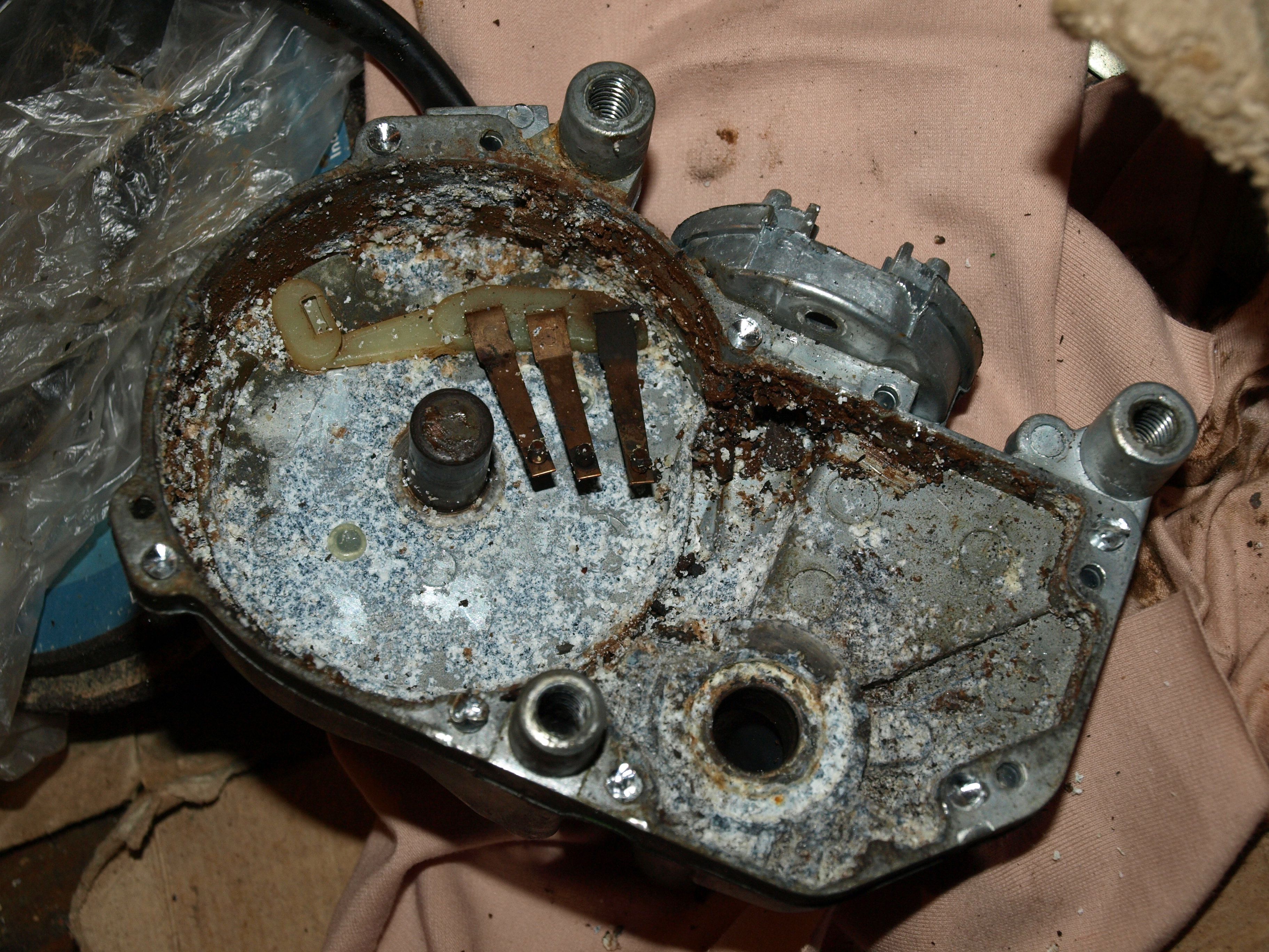

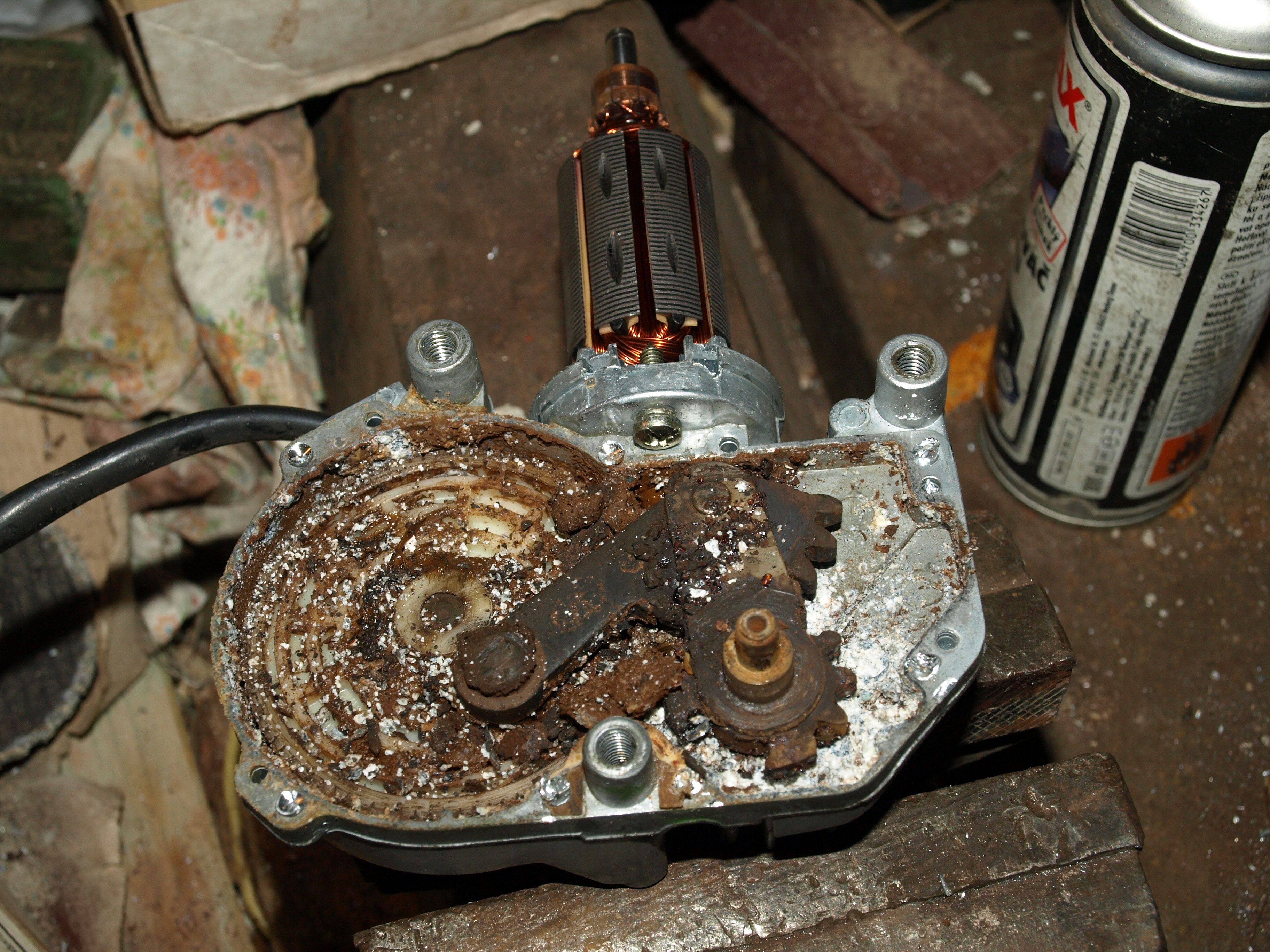

Příspěvek od Trunda » úte čer 20, 2017 13:28
A to prosakovani vody skrze osu, bych taky nevidel tak hrozive.
No posuď sám ;-)

Re: Zadni ostrikovace hadicka
Příspěvek od Trunda » úte čer 20, 2017 17:10
V důsledku "defektně" vymyšleného těsnění. Chodí to tam v jakémsi plastovém pouzdře, které samozřejmě časem zdegradovalo a už to jelo....
