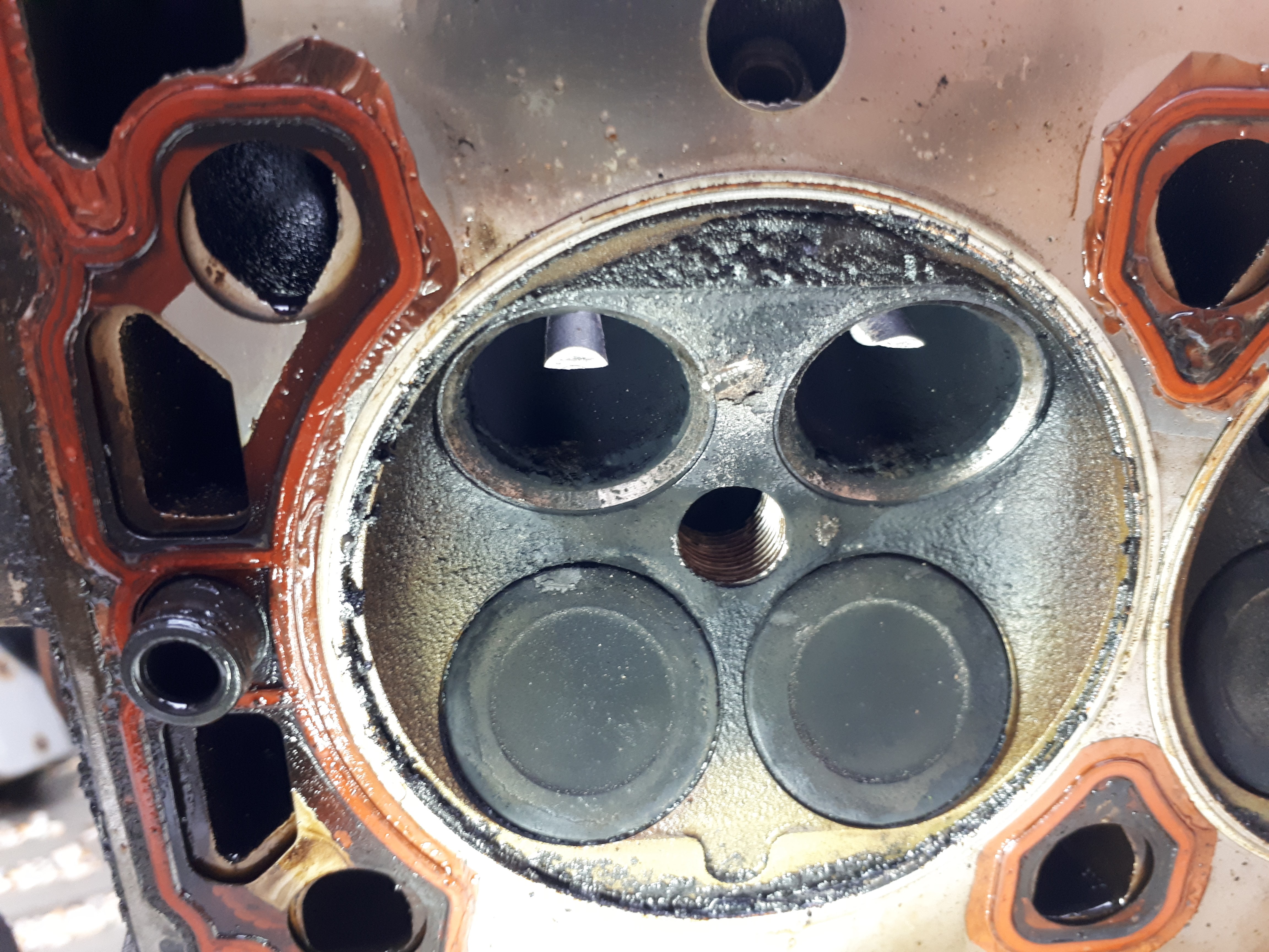

Pokracovani z Trundova vlakna, at mu to tam uplne nezapleveluju offtopicem.
Potkalo se to.
Pri startu asi skocil remen (nejakych 5-6 zubu odhadem). Netusim moc proc.
Mel jsem delsi dobu podezreni na selhavajici tesneni pod hlavou, ale ted po sundani mi prijde ze to asi ani nebylo tak hrozne, olej je cajk, zadna svetle hneda kase, chladici kapalina sice mizela, a hadam ze ji pomalu spaloval jeden valec, ale jinak chladici okruh a hadice cistej (myslel sem ze bude zaneseny. Jenom v expanzce bylo trochu oleje, ale zjevne ten unik oleje do chladiva byl hodne maly a jen to probublalo do expanzky a tam se postupne naakumulovalo do tenci vstvy na vrchu hladiny).
Odtazeno (opet) k nasim na lane.

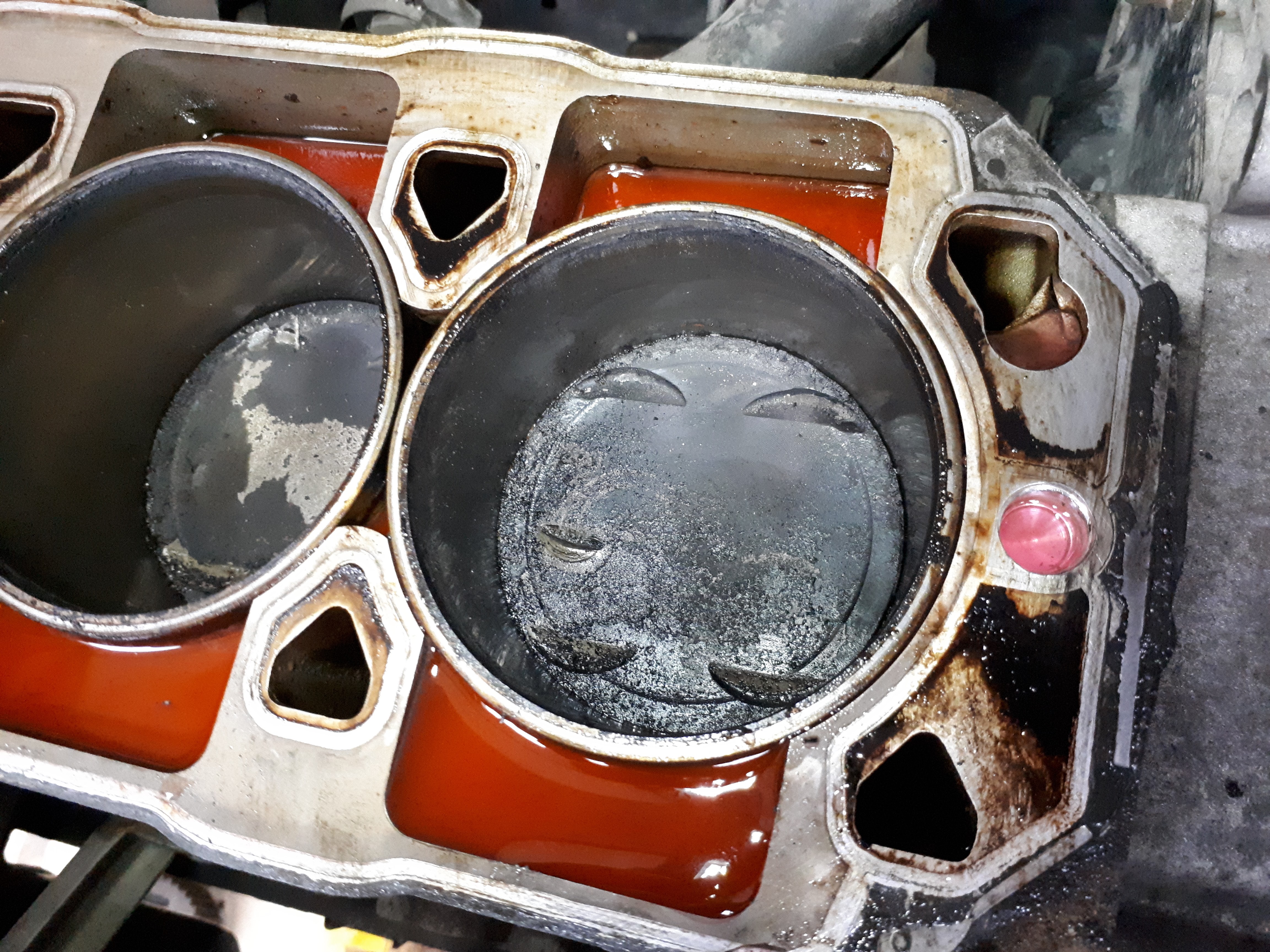

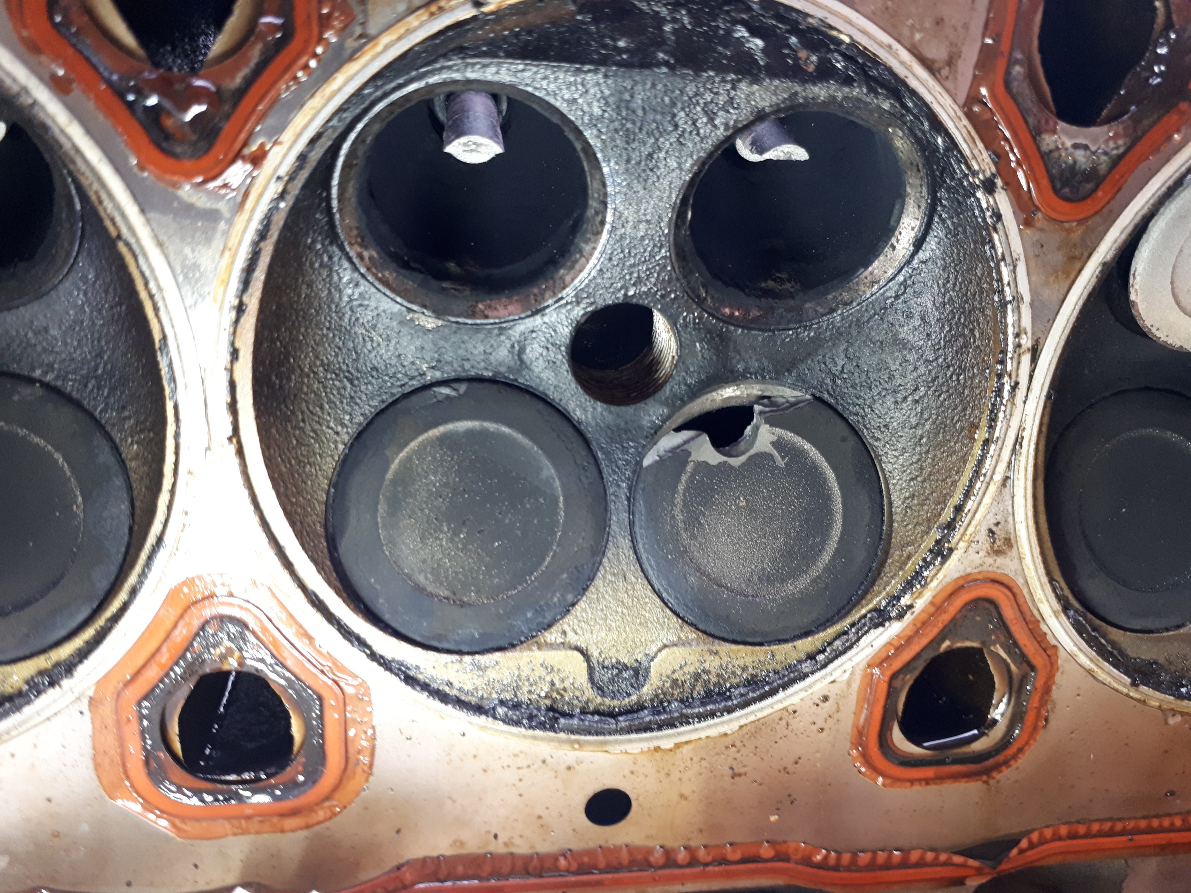

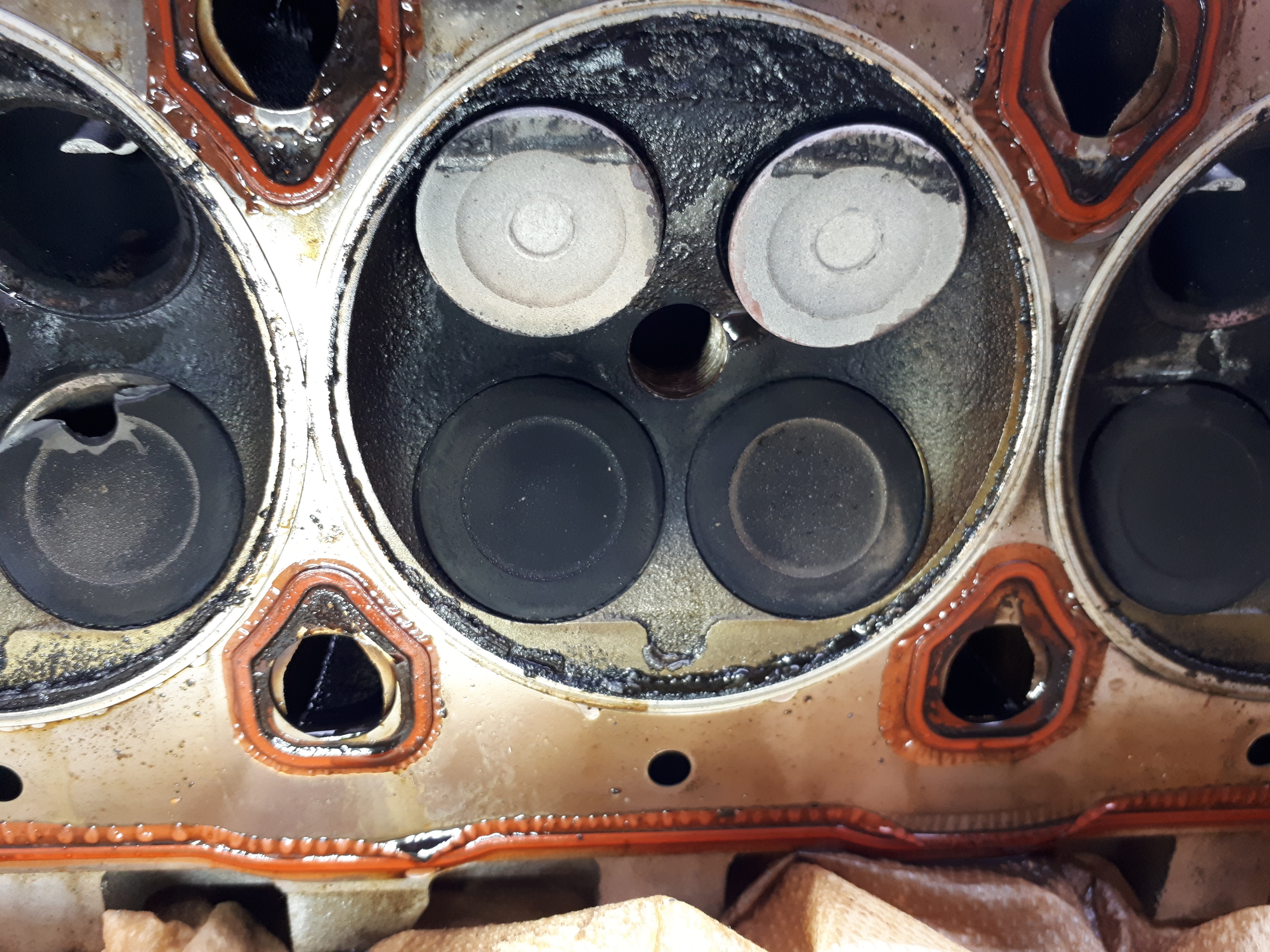

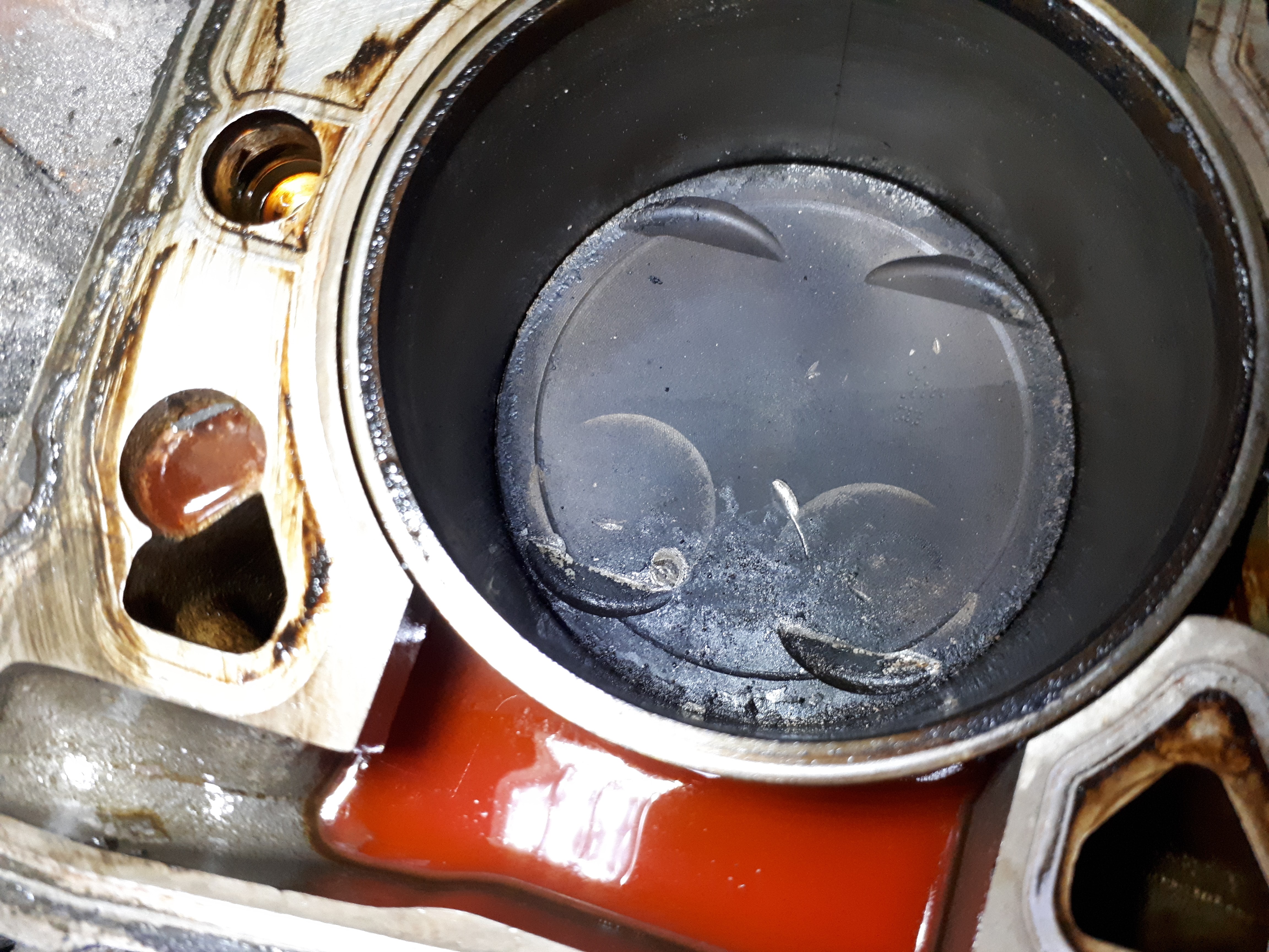

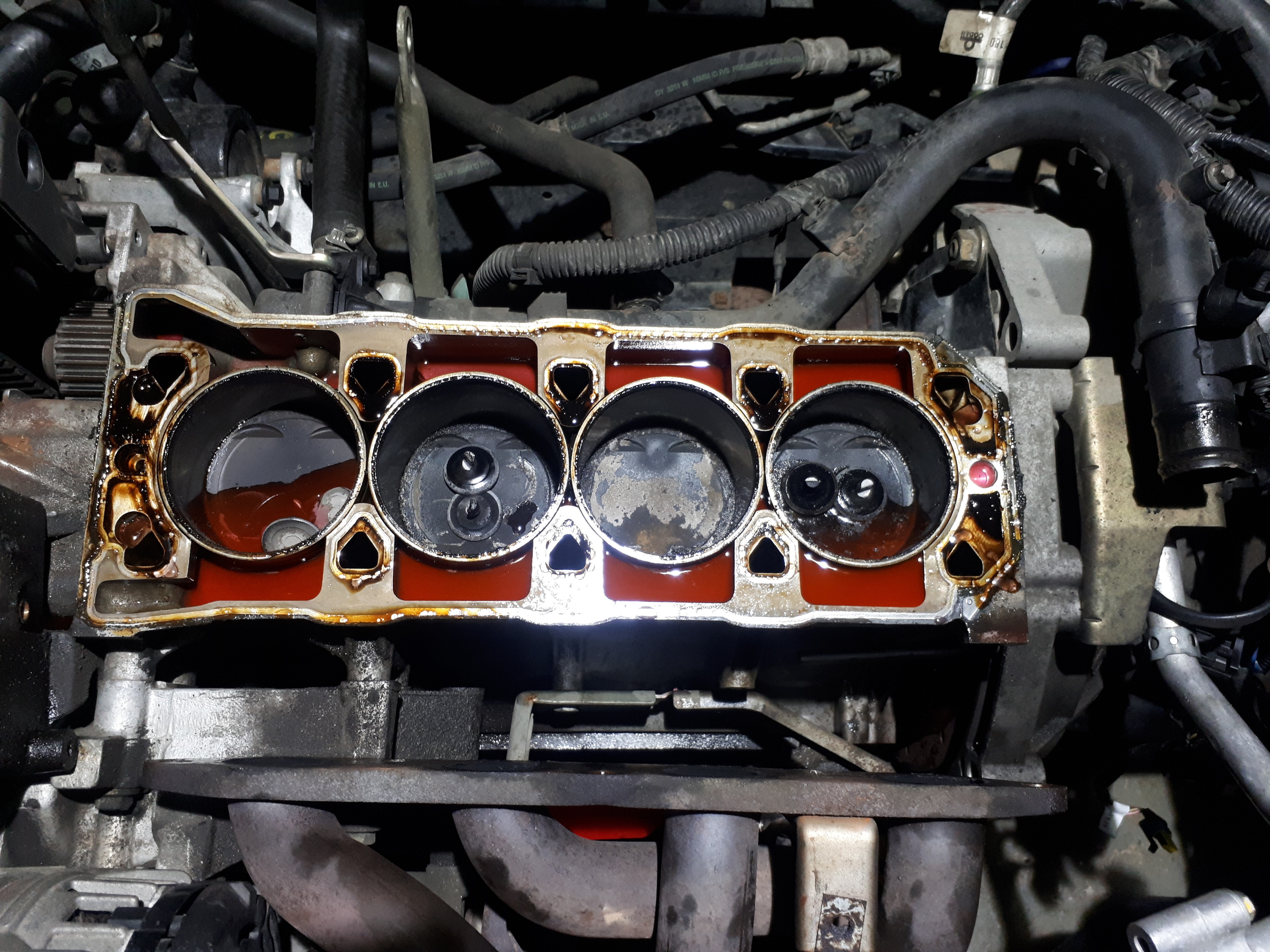

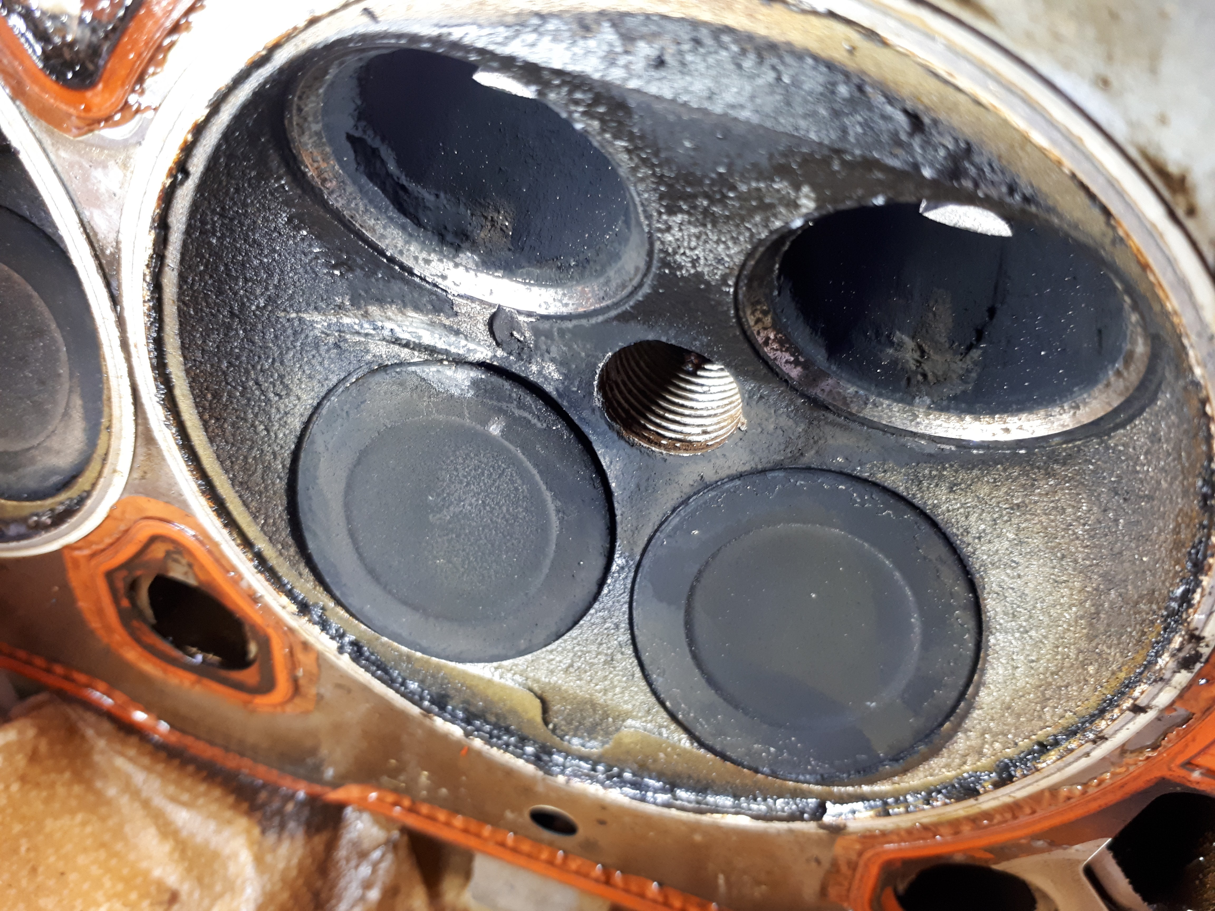

Po nocni sichte jsem sundal hlavu. Ocesany vyfukovy ventily, nejake dalsi skody. Par mensich tukancu na hlave, jeden velky. jeden maly tukanec na pistu, jeden velky.
Otazka co dal. Tlaci mne cas. Zvazuju varianty od novych ventilu, pres novou hlavu, novy motor, po to to jednoduse odpiskat a vykaslat se na to.
Docela sem si o tom stavu povidal s par lidma z UK ZR komunity, vetsina tvrdi ze spodek bude cajk, maximalne trosku zbrousit ty hlavy pistu aby tam nebyly hrany a nasadit novou hlavu a cau. Par lidi tvrdi ze by melo byt i mozne jen vymenit ventily v hlave, ze ty sedla budou cajk, jen zkontrolovat voditka apod....
Pokud nekdo mate / vite o VVC hlave (Lenham treba?), ocenim PM s cenou. Neco jsem uz nasel, ale bud je to daleko, nebo nesmyslne drahe, prip. je to v jednani s nejistym vysledkem.
Zvazoval jsem i "hlouposti" typu tam hodit 1.4kovou hlavu (kterou by nemel byt problem lacine sehnat z jakekoliv rozbite 25ky. Co vim, 1.8 (88kw) a 1.4 (76kw) hlavy by mely byt identicke a lisi se spodek (silnejsi vlozky s mensim objemem), samo vvc hlava ma vetsi ventily a nejde na 1.4kove vlozky.
Takze 1.4 palice na vvc bloku by z toho defakto mela udelat 18k4f (1.8 120). Otazka je, co na to rekne ECU, kdyz nezapojim VVC mech...

Zkusil bych zafixovat vložky nějakýma špalíkama + hlavovýma šroubama (aby nepovyjely) a nastavit horní úvratě 1.a.4. a pak 2.a3. válce a zkontrolovat, jestli není některý píst níže - tedy jestli se nepřiohla ojnice. U toho 2.válce, kde se zbytek ventilu propíchl sacím ventilem bych se ani nedivil. No a pokud ne, tak nová sada ventilů by měla stačit. Pokud není na sedlech žádné viditelné poškození - rýhy vrypy atd. A co zdvihátka a vačky? Nepopraskalo nic?

Hombre píše:Zkusil bych zafixovat vložky nějakýma špalíkama + hlavovýma šroubama (aby nepovyjely) a nastavit horní úvratě 1.a.4. a pak 2.a3. válce a zkontrolovat, jestli není některý píst níže - tedy jestli se nepřiohla ojnice. U toho 2.válce, kde se zbytek ventilu propíchl sacím ventilem bych se ani nedivil. No a pokud ne, tak nová sada ventilů by měla stačit. Pokud není na sedlech žádné viditelné poškození - rýhy vrypy atd. A co zdvihátka a vačky? Nepopraskalo nic?
Neco v tomti duchu mi rekli i britove. Trochu se toho bojim a radsi bych tam dal jinou hlavu celou, ale spodek kazdopadne musim zkouknout tak jako tak.
Ale aspon jsi dalsi clovek co rika, ze pokud neni nejake poskozeni na hlave jinde (voditka, zdvyhatka apod) melo by stacit vymenit ventily. (Resp pripadne poresit to dalsi poskozeni)

Preskocilo to pri startu. To se dle mechaniku kteri to videli muze stat. Remen nebyl stary, 4 roky, 40K, ale mohl byt lehce kontaminovany olejem protoze pod krytem trosku bordelu bylo, hadam gufera na vackach uz po tech 12ti letech proste neco pusti).

Osobne se ted asi klanim k tomu, ze odesel hydrostel (ony postupne degraduji, to vime). Zustal pootevreny venil, ktery to ukleplo, pres talirek ventilu seto kouslo a remen skocil az v dusledku toho.
Tomu by nasvedcilo chovani par dni pred tim, kdy po prijeti a vychladnuti a naslednem startu bylo slyset citelne cvakani (jasne studeny VVCcko mi klapalo a znelo jako diesel dycky od te doby co jsem ho koupil, ale tady to bylo citelnejsi), ktere po nejake dobe zmizelo. To se stalo parkrat par dni predtim, ale nebyl cas to resit, moc mne nenapadalo co resit, a rikam, studeny to cvakalo dycky, a tim ze to odeznelo se to nezdalo absolutne urgentni.
Mozna je to samozrjeme blbost... Ive been wrong before.
Ale mrknu prave na hydrostely a treba najdu nejakej vylozene zlej... pokud by to bylo na valci, kde je nejvetsi mrda, tak tim spis.

Tak jestli byl mastný, a třeba malinko volnější či změklý vlivem toho oleje, tak to je hotová věc, pak samozřejmě přeskočí na výfukovém kole, které je nejmíň obepnuté řememem.

Ono to s tou mastnotou se nezda nejak hrozne... to co rikas je pravda, ale hlavne ten stav byl takovy, ze vackova kola vzajemne byla casovana spravne, ale hnuta vuci kole na klice.
I proto se ted (byt to chce zkouknout ty hydrostely) spis klonim k tomu vyse.... ale jak rikam, je to jen muj odhad na zaklade neuplnych informaci.

To s tím hydroštelem mi přijde jako nelogické. Hydroštel degraduje tak, že nedrží olej a tedy má menší výšku, než by měl mít a tím mezi ventilem a vačkou vzniká vůle - to je ono cvakání. A to, že se talířek takto ulomil to znamená, že proti ventilu byla pevná překážka, což může být jedině vačka.

Samozrejme, ze jsem nespolehal na znacku na remenici ale srovnaval to pres znacky na rovozdovem kole na klice. Remenice se nehnula, a sroub drzel jak das. musel sem bloknout setrvacnik a docela chvili to trapit razovym utahovakem (pisou 650 nm, tezko rict kolik ma doopravdy, ale silnejsi nez obyc pneumatika kolem 300nm mi rozhodne prijde), nez se ten vykosopevnostni thread locktide co jsem tam nacintal, urval.
Ad hydrostel ... obecne ano, cvaka jak kdyz jsou velke vule... ale co jsem cetl tak se muze stat ze i ztuhne (zacpani? Necistoty? nebo Tesneni pod vikem bylo na kasi a ten cerny material z plechu se trhal), a tim je vlastne vule prilis mala, a ventil i pootevreny.... a v kombinaci s vychladnutim motoru, ktery ty vule zmeni muze zustat ventil otevreny.
