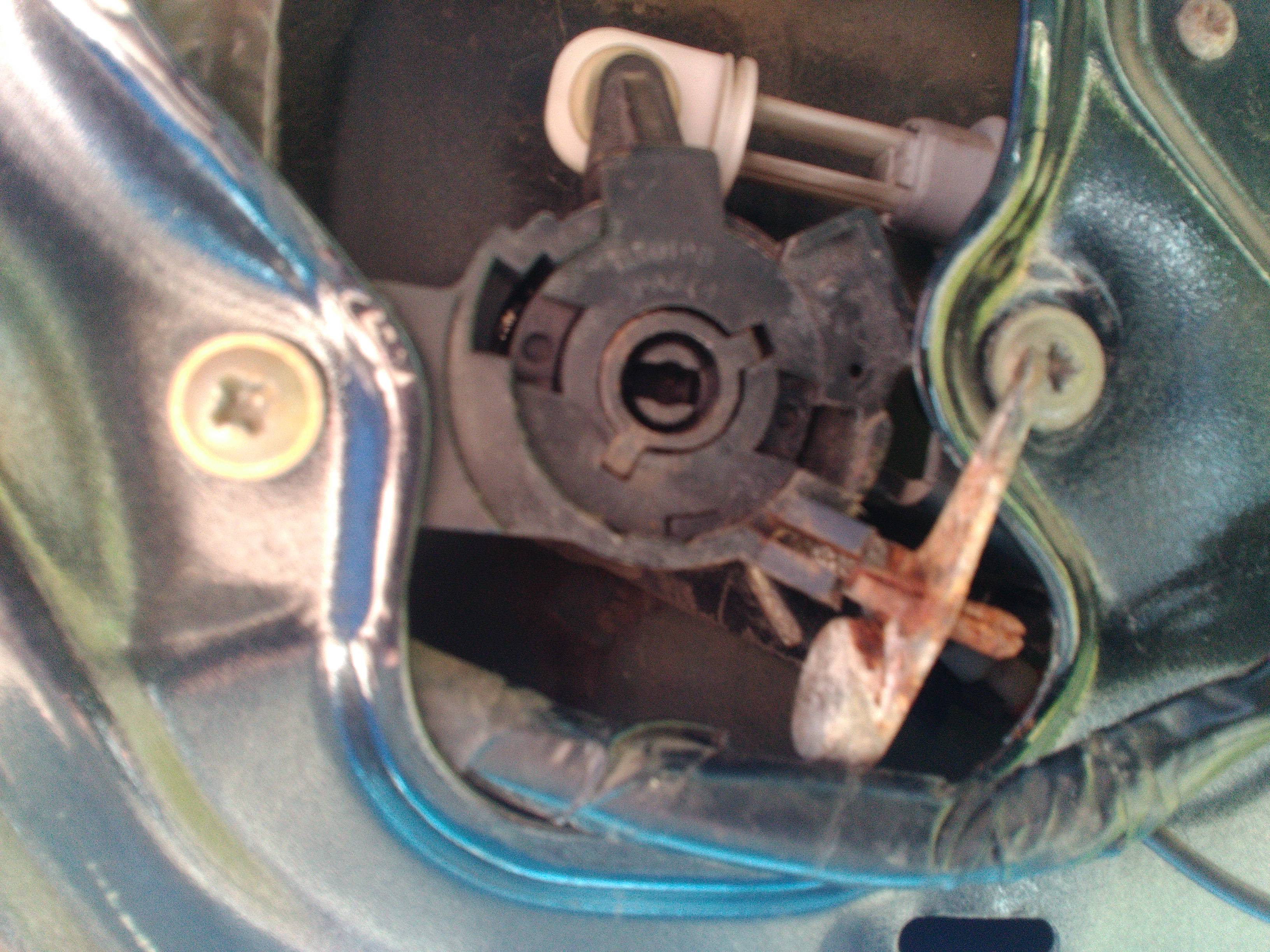

No tak tam bude vypadlý táhlo zevnitř. Je potřeba to otevřít, sundat vnitřní plast a zrevidovat to tam. Možná že tam nefrčí servo. Takže proměřit atd. atd.

Zkus presneji popsat problem a odzkouset chovani.
Hadam, ze zamikani klicem a centarl oboje funguje, pouze nejde zmacknutim buttonu na kufru jej otevrit (kdyz je odemceny)?
pak bude zavada nejspis v ovladani zamku ktery je ve dverich hned u "zamku".
Otevri kufr, jednym nasilim odervi plastovy kryt zevnitr kufru ... teda jeste jsou na nem myslim prvne 2 sroubky, tak prvne ty a az pak rvat - drzi na kovovych prichytkach do plechu.
cele se to da relativne snadno vymontovat a zkontrolovat. priu odemcenem zamku, by tlacenim zamku mel nejakej vycnelek na te cerne casti (cerny valec u zamku) zatlacit nekde na neco v tom ovladani a to pak zatahne za tahlo... muzu zkusit najit naky fotky.

Dneska jsem se na to podíval a na konci lanka je takový kus s dvěma osazenými a vypadá že držely na dvou plastových packách, které jsou ulomené. No těžko se to popisuje :D proto přikládám foto a sorry za horší kvalitu
