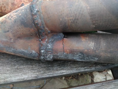

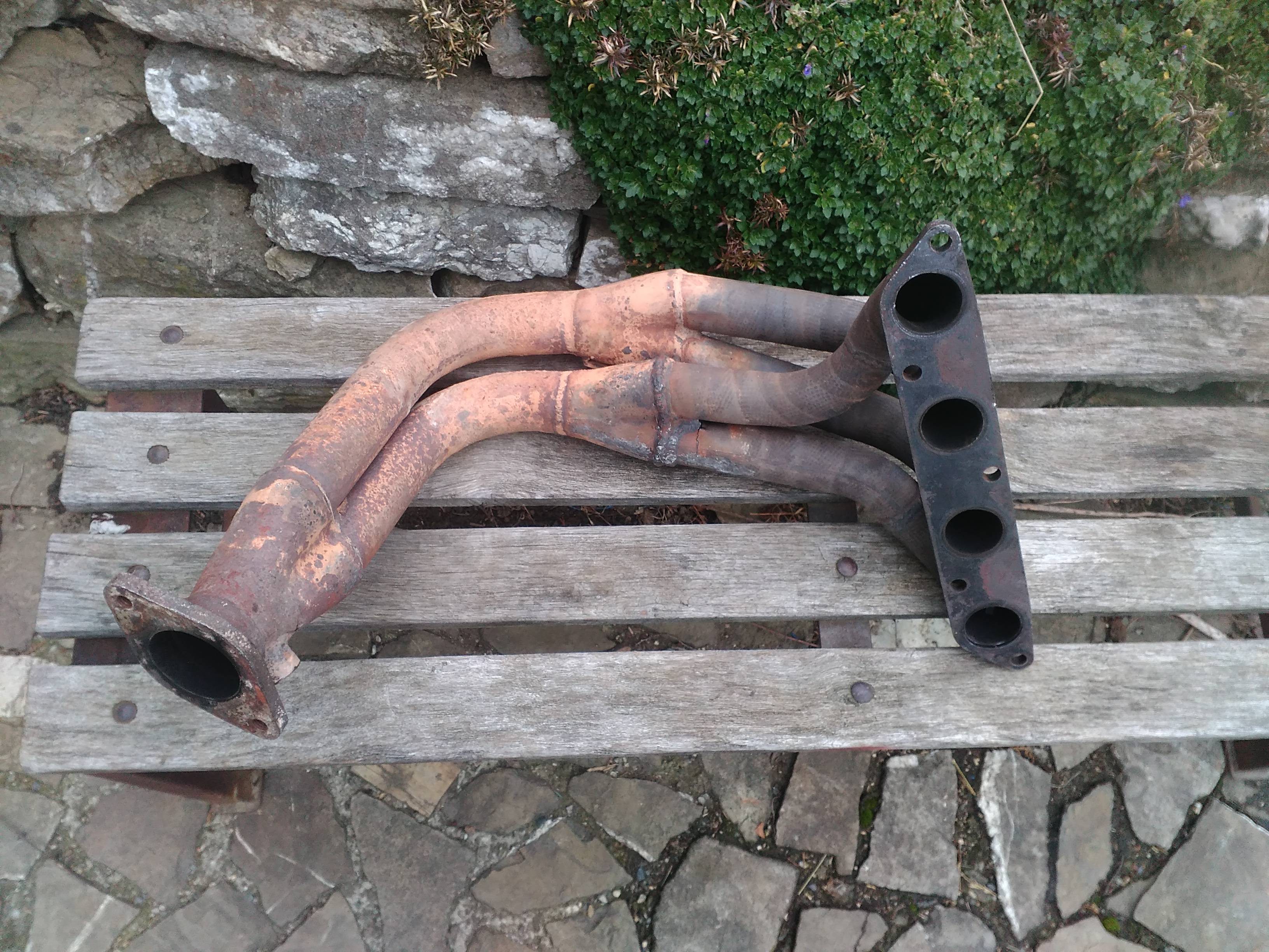

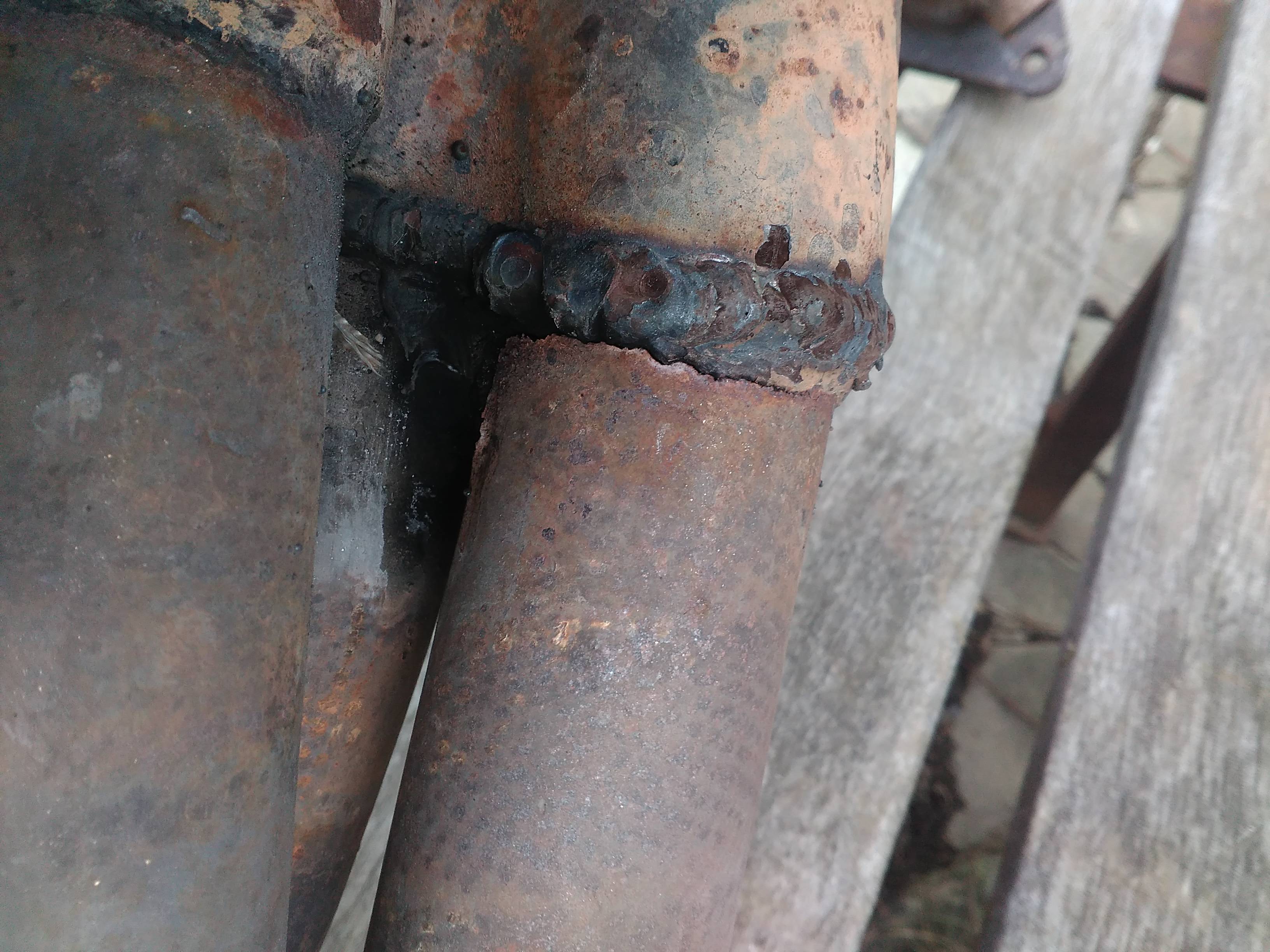

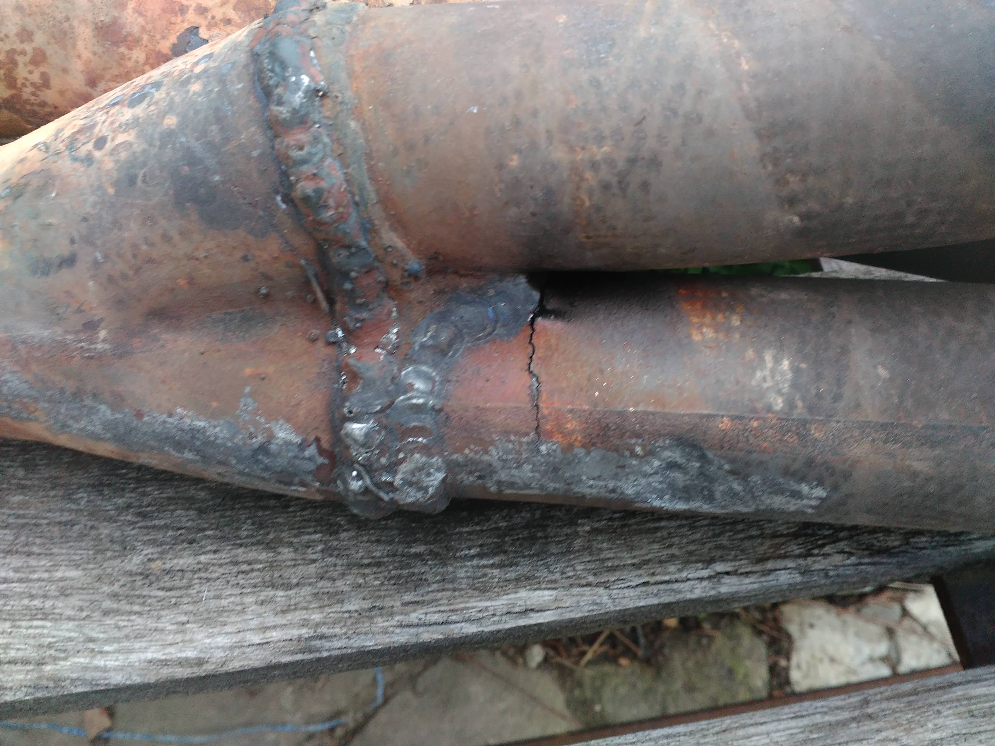

Hlásím se po nějaké době, že oprava je hotova..Nakonec šla nápravnice dolů a hned bylo dost místa :D Přikládám i pár fotek jak to bylo rublé ale zapomněl jsem to už vyfotit jak se to zavařilo :) a poslední fotka je z roku 2018 na slalomu ve valmezu :D

Teda ale já měl za to, že Janspeed svody jsou nerez a jak je takto vidím, tak to tedy žádná hitparáda není. Zajímavé.... mám Janspeed XPower zadní díl a krom nesmyslu v tom, že to má obyč. ocelovou přírubu, tak je to dokonalé dílo.

Na tom vrchu byly ještě omotávky takže jsou tam pěkné trubky, ale níže to je začubané od oleje :D řešilo se to tady a psal to myslím dartvarle nebo nak tak že mu teče olej z motoru a kypalo to na svody....Jinak olej tekl přes gufero na vačce takže jak sem dělal rozvody tak jsem ho vyloupnul dl nové a je po problému :) Jinak olej tama tekl, protože bývalý majitel tam nalil až moc oleje ml: sice bylo pěkné že nešlo slyšet cvakání VVC, ale upouštěl jsem skoro litr oleje.... Pak konečně auto jelo jak má :) jak byl přetlakovaný motor tak odspod sice trhal ale jak se dostal do otáček tak umíral :D Jinak slalom se jezdí na lešné a jmenuje se valašsky slalom
