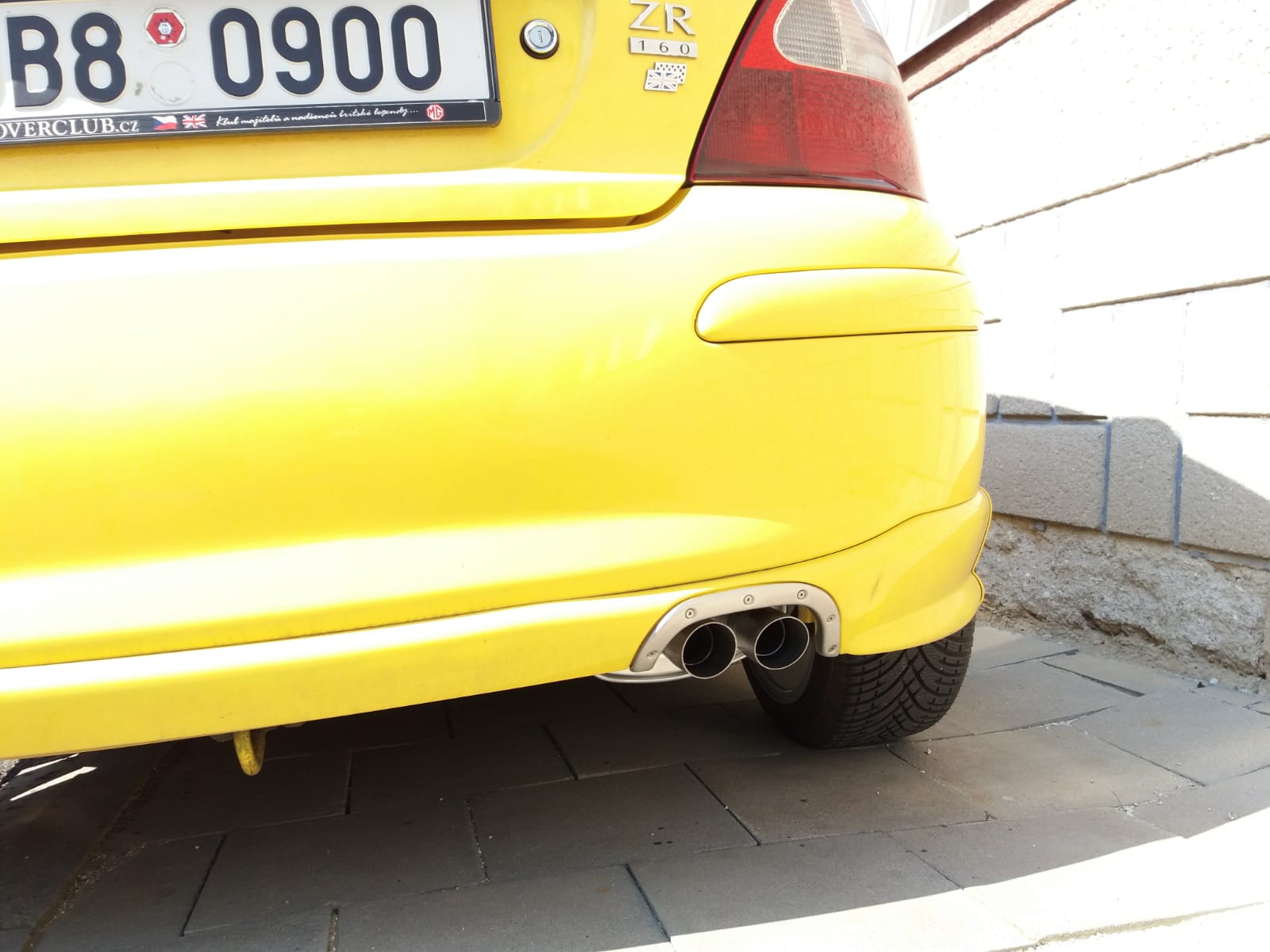

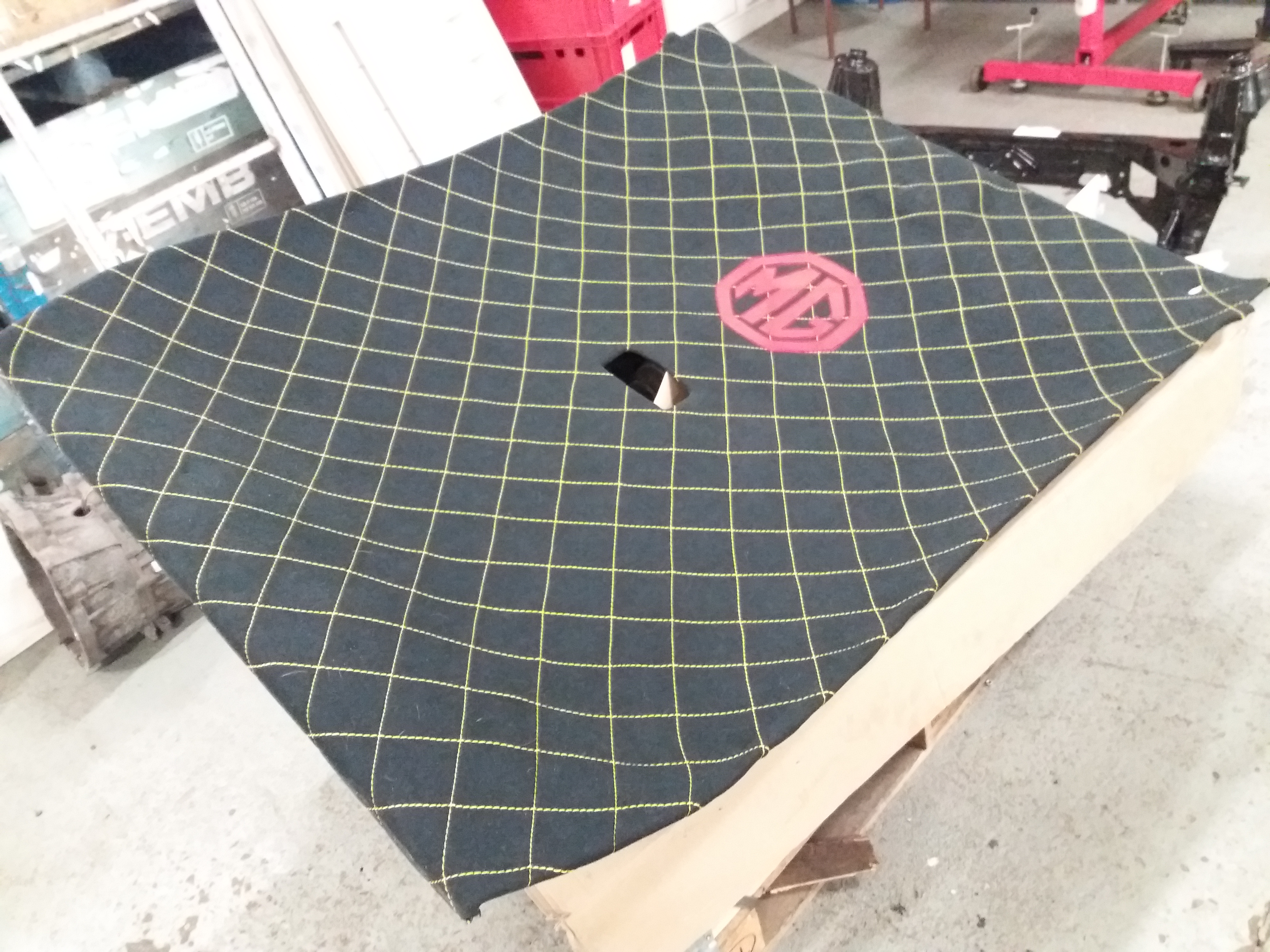

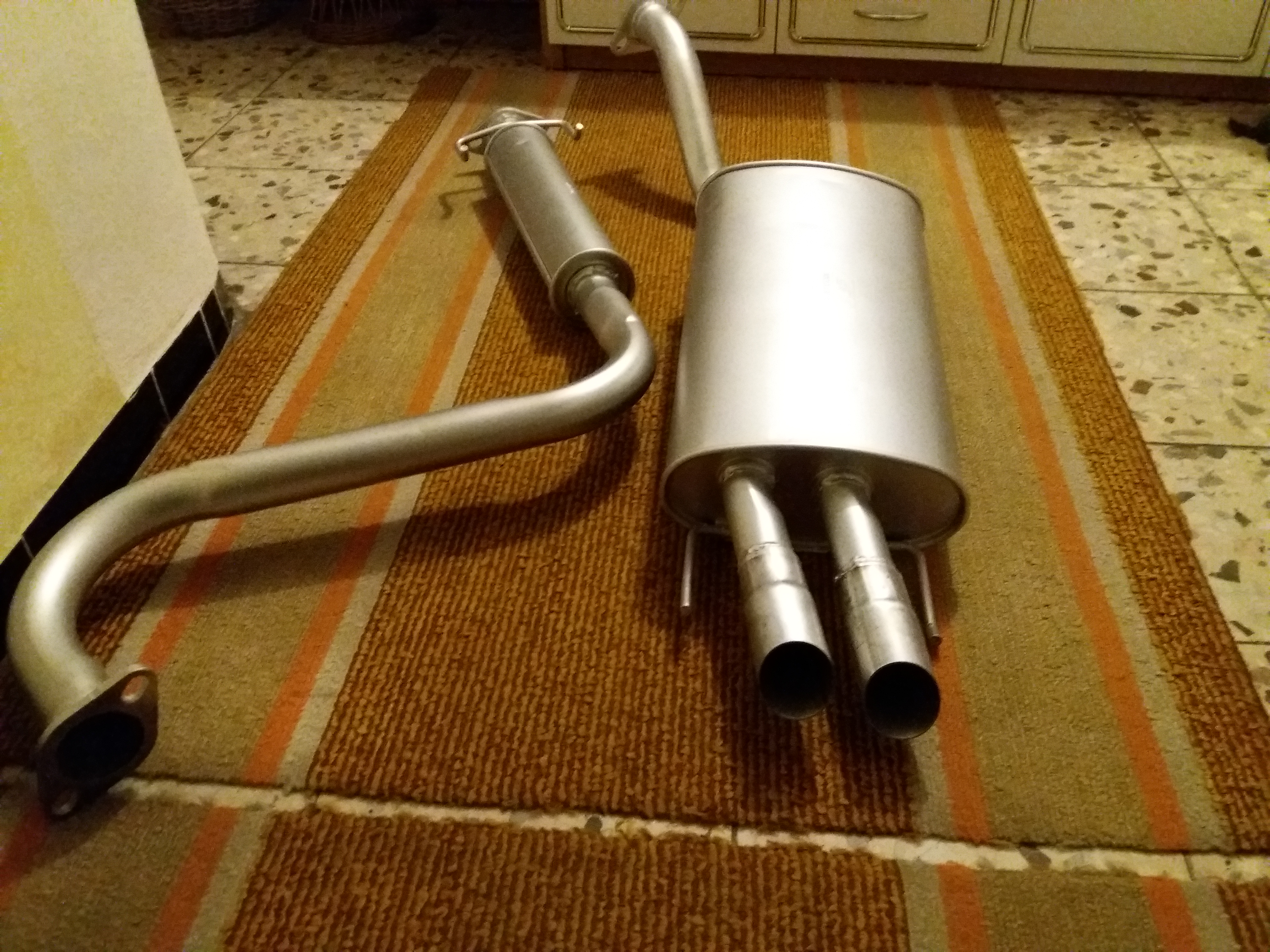

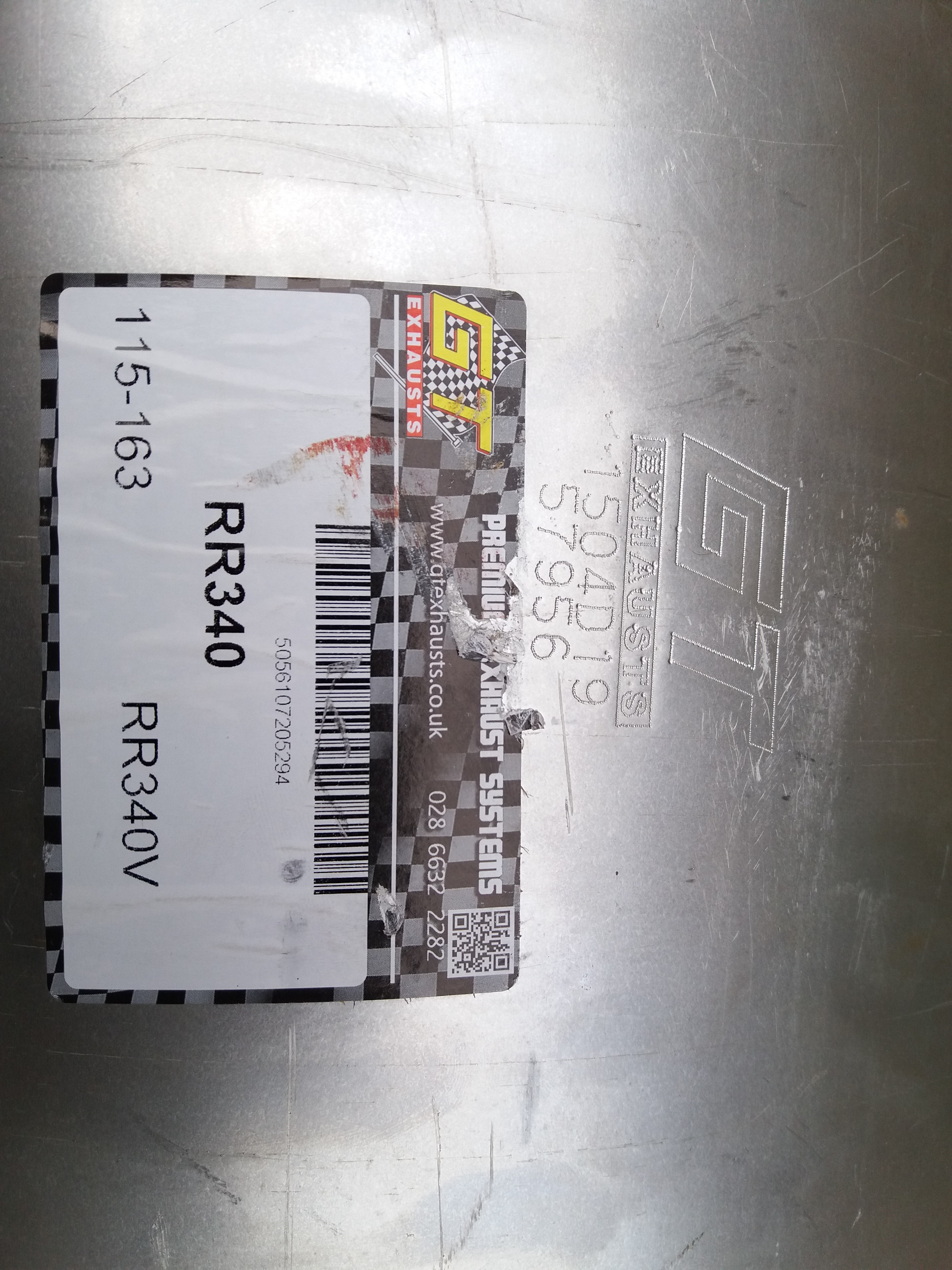

Zdravím všechny.Trochu jsem nechal opravit mé ZR.Výfuk šel do kopru,tak jsem nechal obědnat z Anglie nový.Dále proběhla renovace stropnice,volantu a vnitřního obložení.Ještě chci nechat udělat sedadla,ale ty přijdou na řadu později,až se trochu zlepší situace kolem té nákazy.

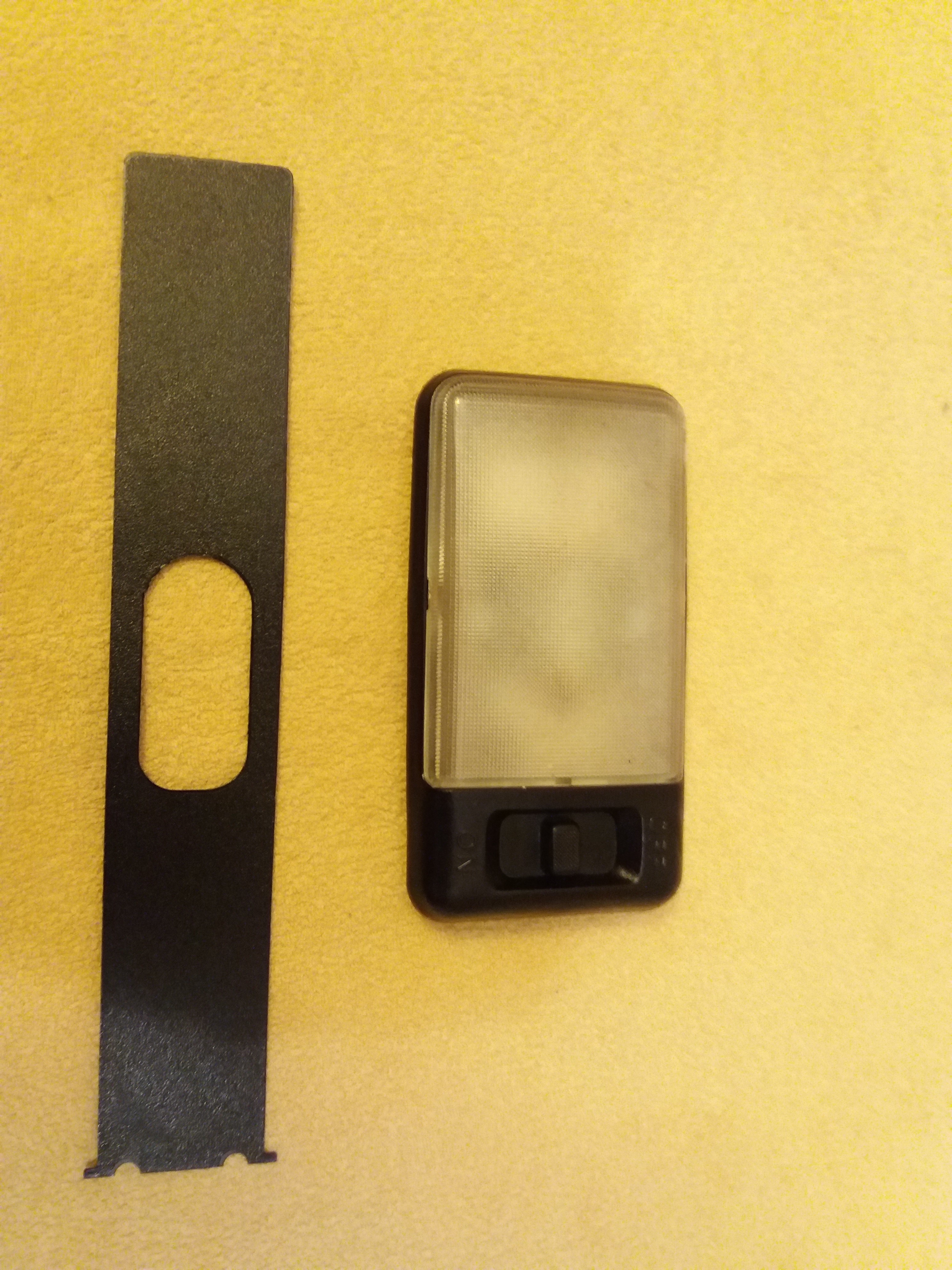

Ahoj Tome ;-) Jak budeš řešit šedé prvky na stropě? Stínítka, madla, světlo apod?

Příspěvek od Tomáš 72 » ned bře 22, 2020 22:08
Ahoj.
Rámeček světla jsem nastříkal na černo a ostatní věci jsem nechal poflokovat.

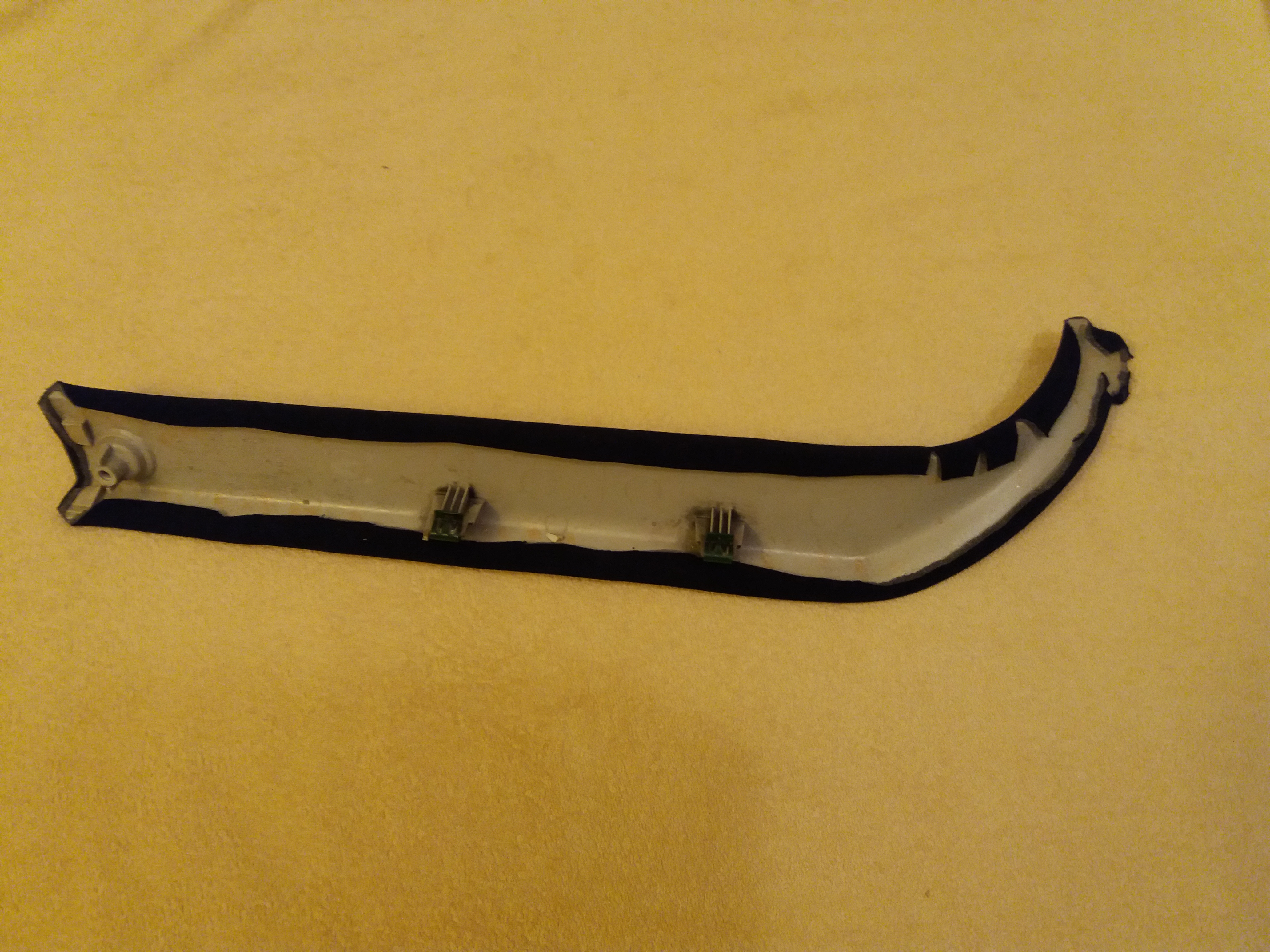

Příspěvek od Tomáš 72 » ned bře 22, 2020 22:25

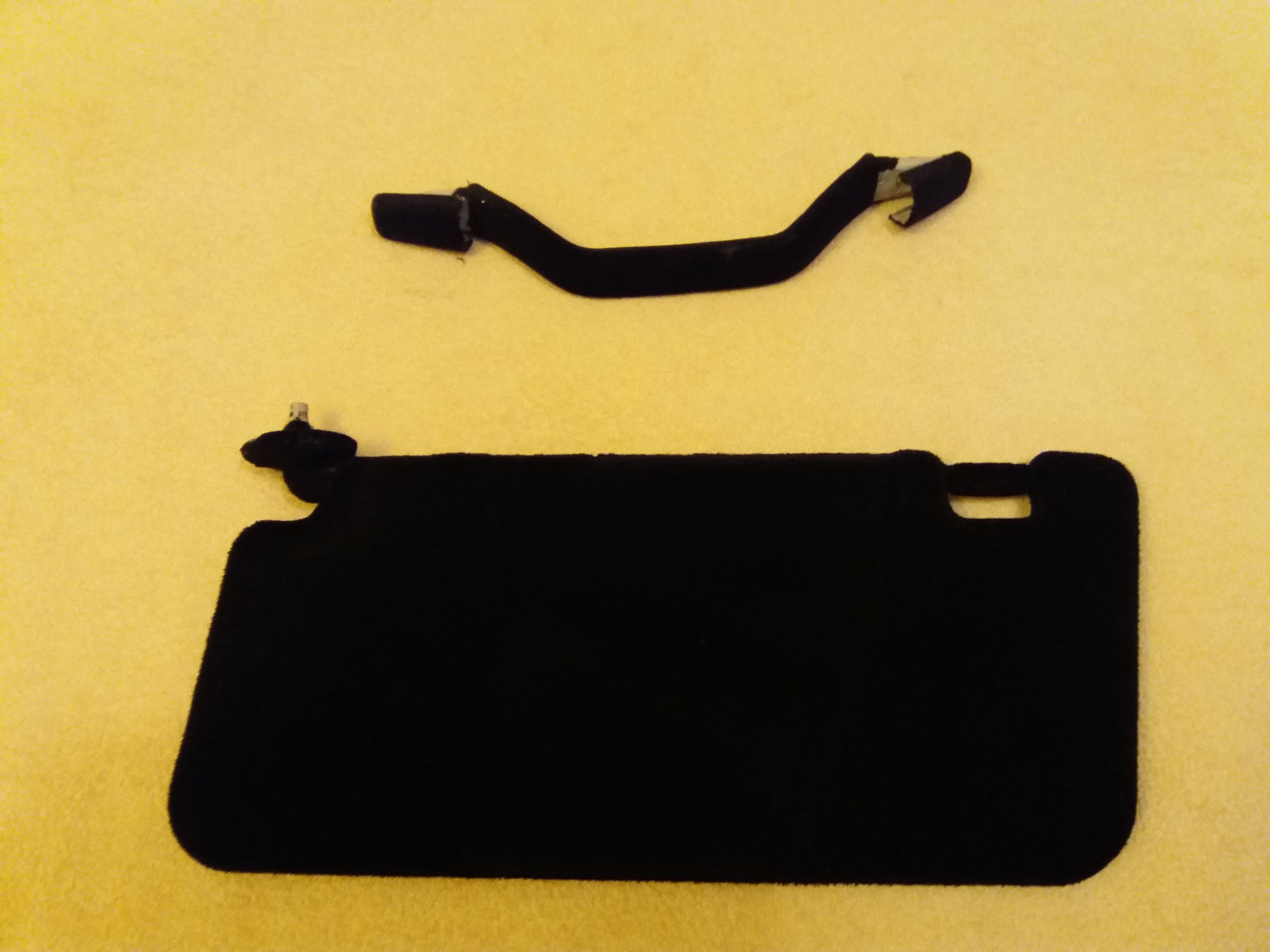

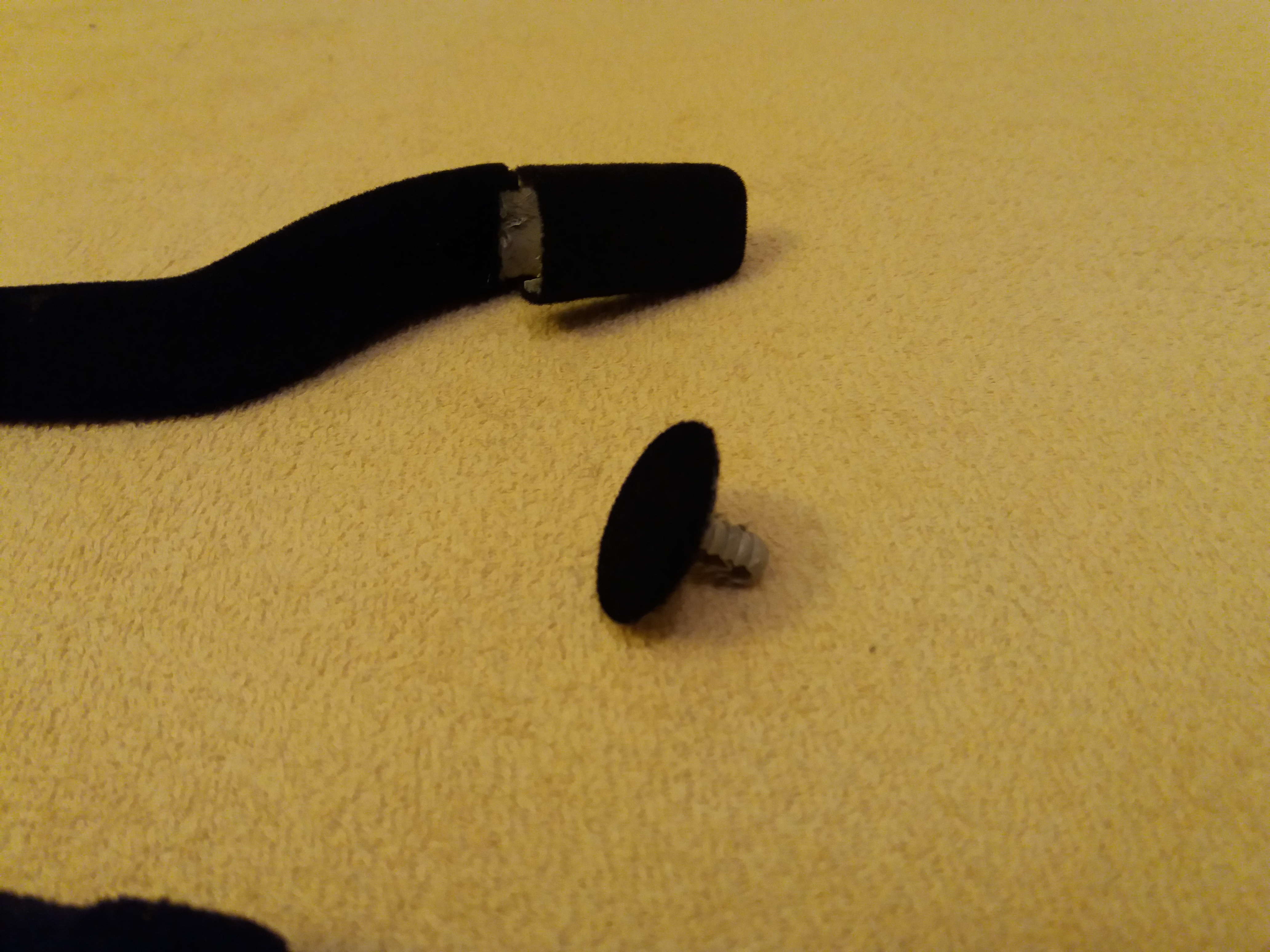

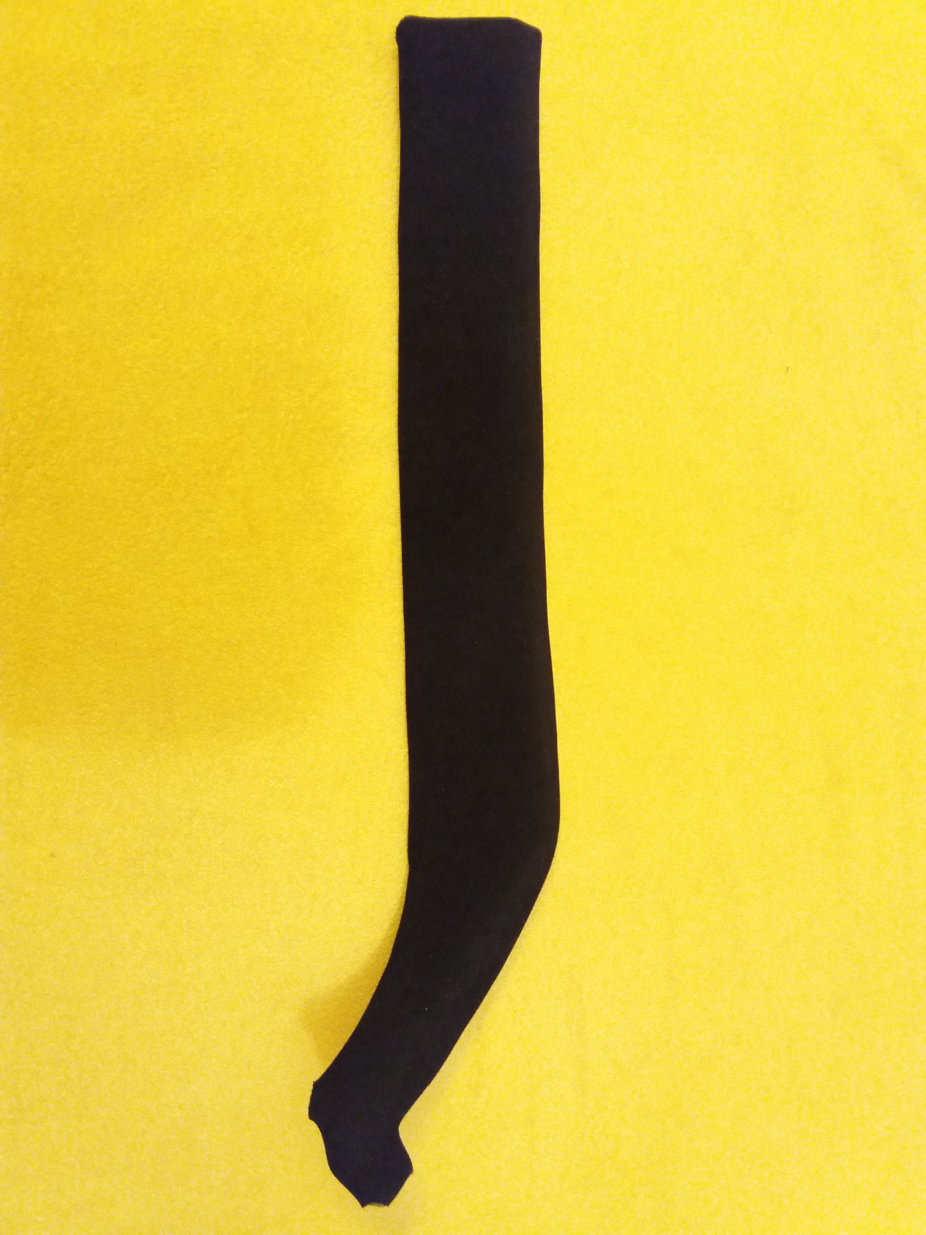

Ty sluneční clony flockováním nedoporučuji,protože mě se ta látka na nich trochu zvlnila.Příště bych to nechal dělat jinák.

Fajne.... hlavně jak se to snažíš udělat komplexně.... otázka jak to bude ladit s vypálenou palubkou.

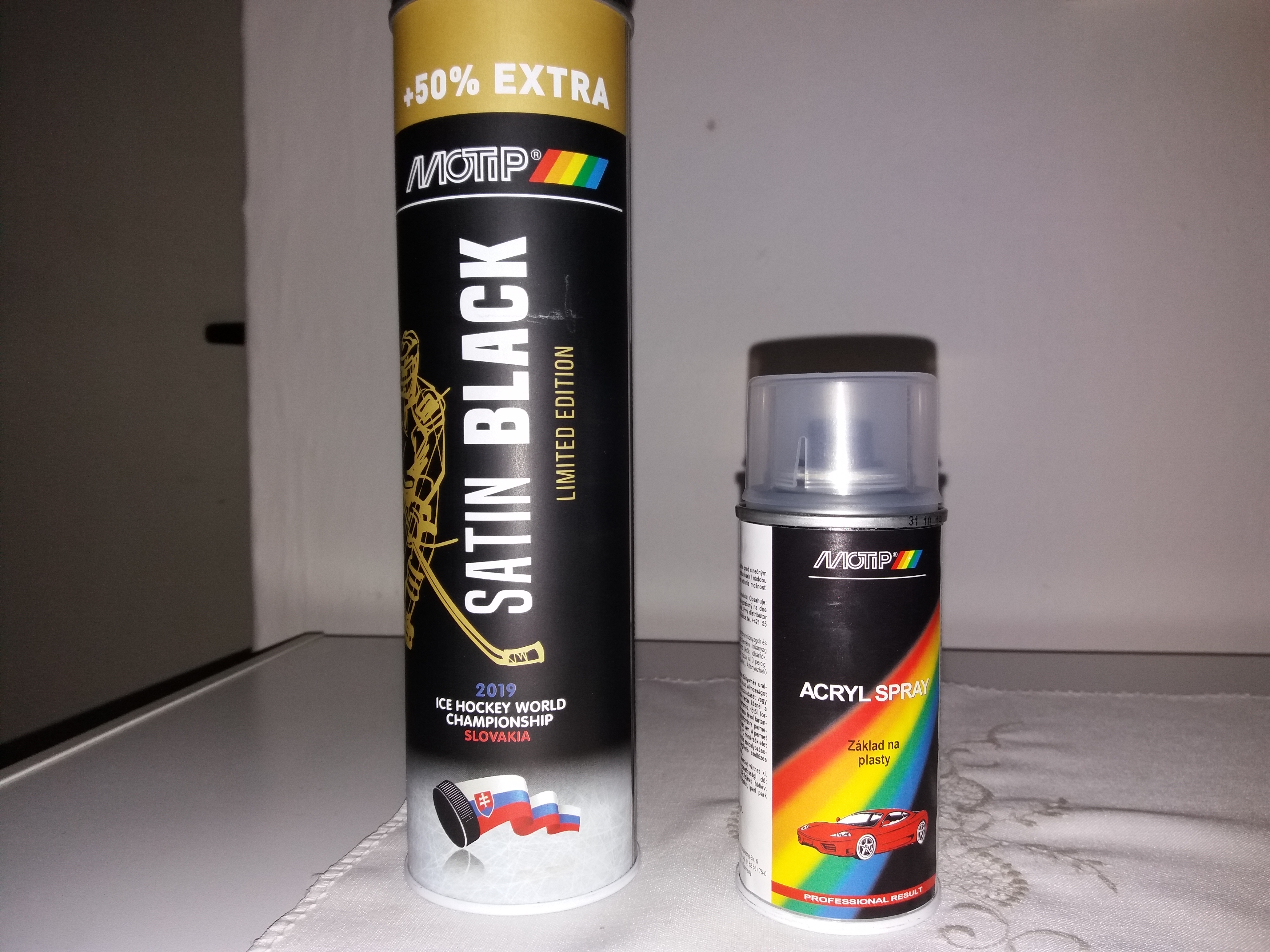

Tome, čím jsi stříkal ty plastové věci?

Příspěvek od Tomáš 72 » stř dub 01, 2020 20:40
Četl jsem to teprve včera,tak promiň za pozdní odpověď.Použil jsem základovku na plast a černou barvu ve spreji.Prostě co dům dal :lol:

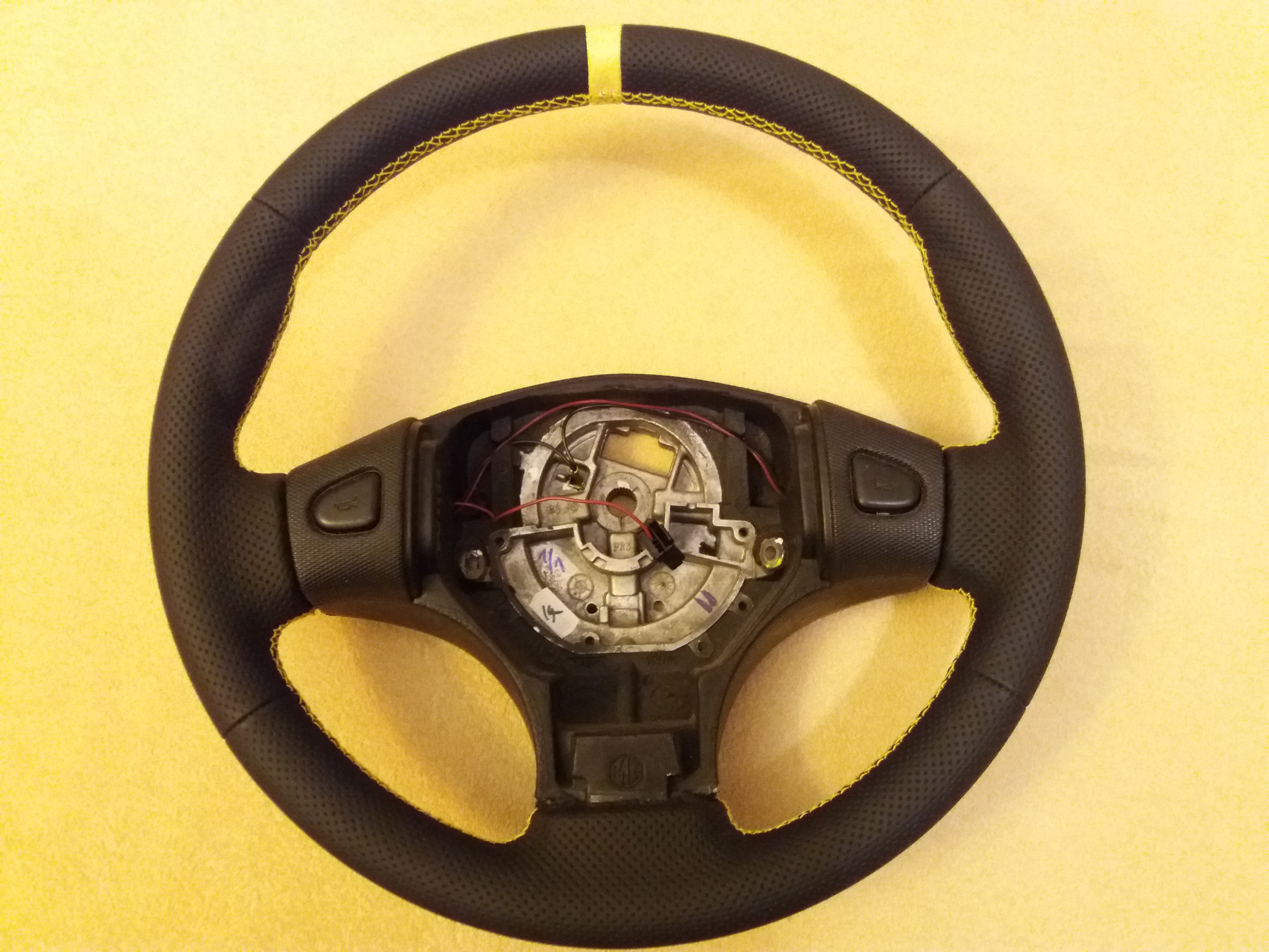

Tomasi kde jsi nechal delat ten volant a na kolik to tak prijde?
Ten muj je take docela odrbany - hned bych ho s tebou vymenil ;)
Tomáš 72
Příspěvky: 52
Re: Můj Žluťásek
Příspěvek od Tomáš 72 » stř čer 10, 2020 21:01

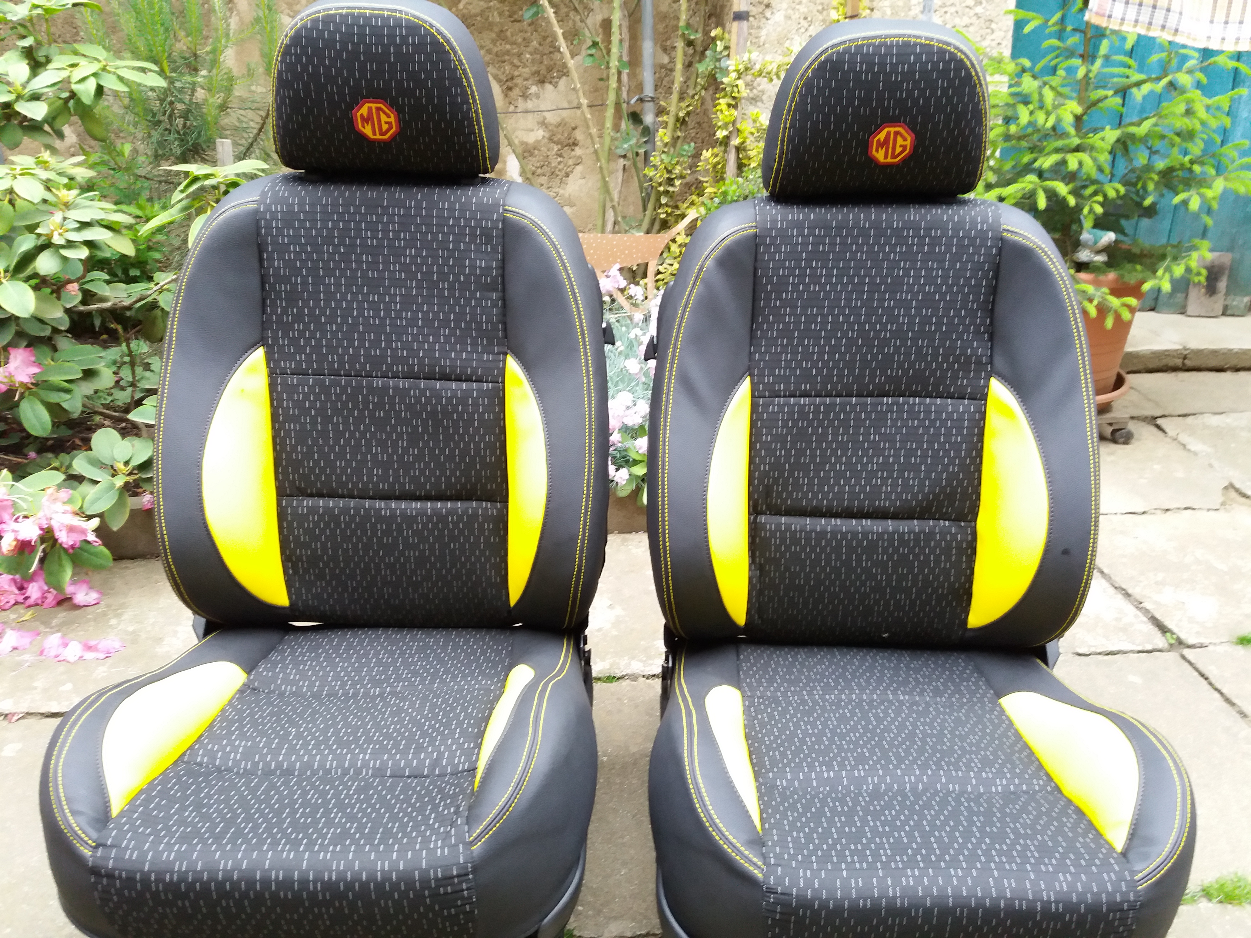

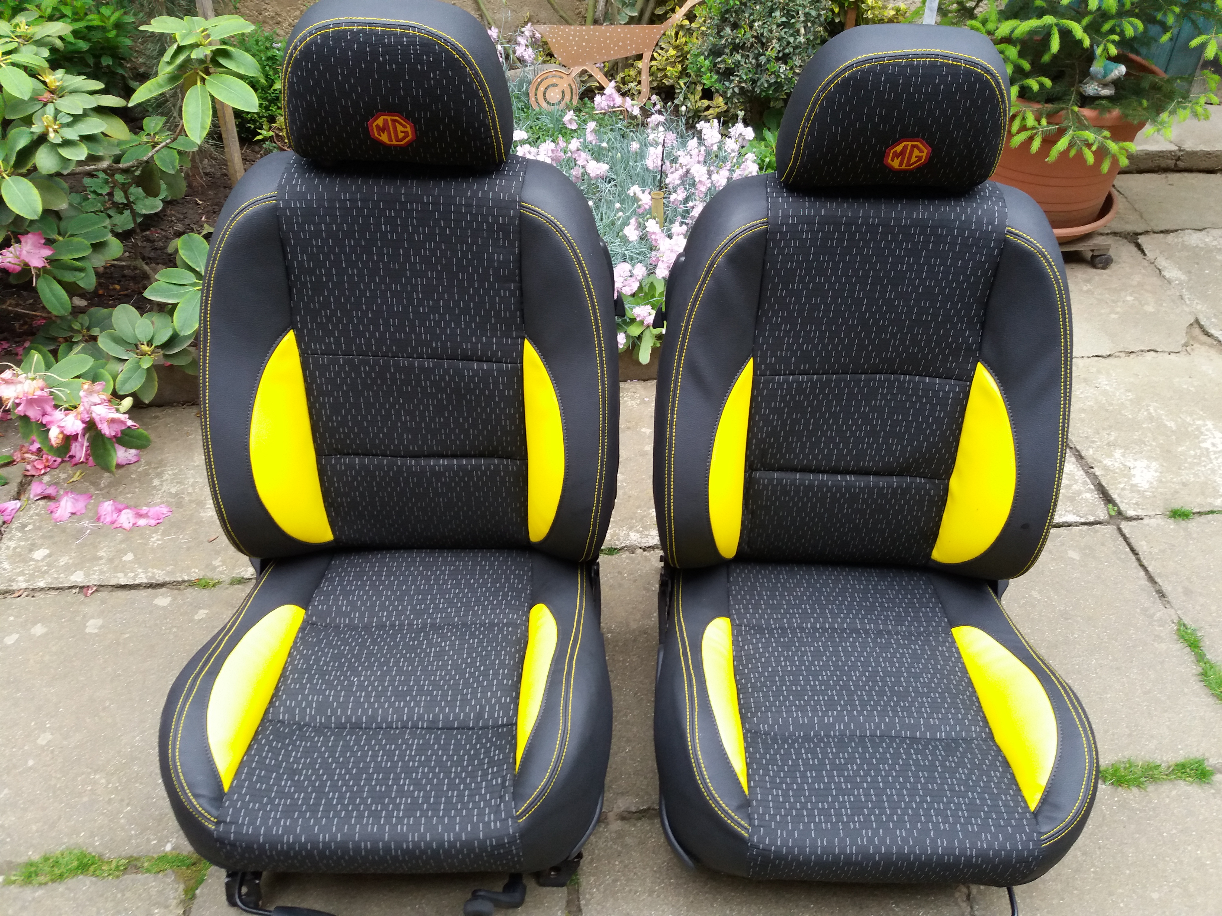

Ahoj.Volant a další věci mě dělal pan Křesala. Bydlí u Prostějova v obci Ohrozim.Stránky má www.okflock.cz. Volant stál cca.1400. Včera jsem přivezl sedadla které jsem nechal kompletně přečalounit /kromě toho znaku MG/a ta stála 7000kč.

Wow.... pěkná práce.... budeš na srazu? Budu muset okouknout.... 7000 za tu ty dvě sedadla? Mě by se to líbilo, mám jen ten mentální problém s tím, že by tam nebyla textilie v originálním vzoru. Moje úchylnost je mi překážkou :-D

Ahoj.Na sraz ještě nevím jestli pojedu.Cena je za obě sedadla.Originál látka se už asi ani sehnat nedá.Vybral jsem ze vzorníku takovou nejvíc neutrální.
ja nevim, kdybys z toho delal vystavni muzejni kousek v originalnim stavu tak to chapu... ale u rezave dailyny?
Tim nijak nesnizuju vyznam o to, kvalitne takovy auto opravovat.... spis jenom, ze mi prijde ze neni moc duvodu lpet na autenticite. Spis na kvalite.
nevypada to vubec zle, a cena je dobra... za par let mozna budu shanet precalouneni sedacek na CRXu. V US delaji moc hezky presny potahy, asi za 4ku, ale chteji 2.5 tacu za postu, k tomu clo a DPH a ses na 8+

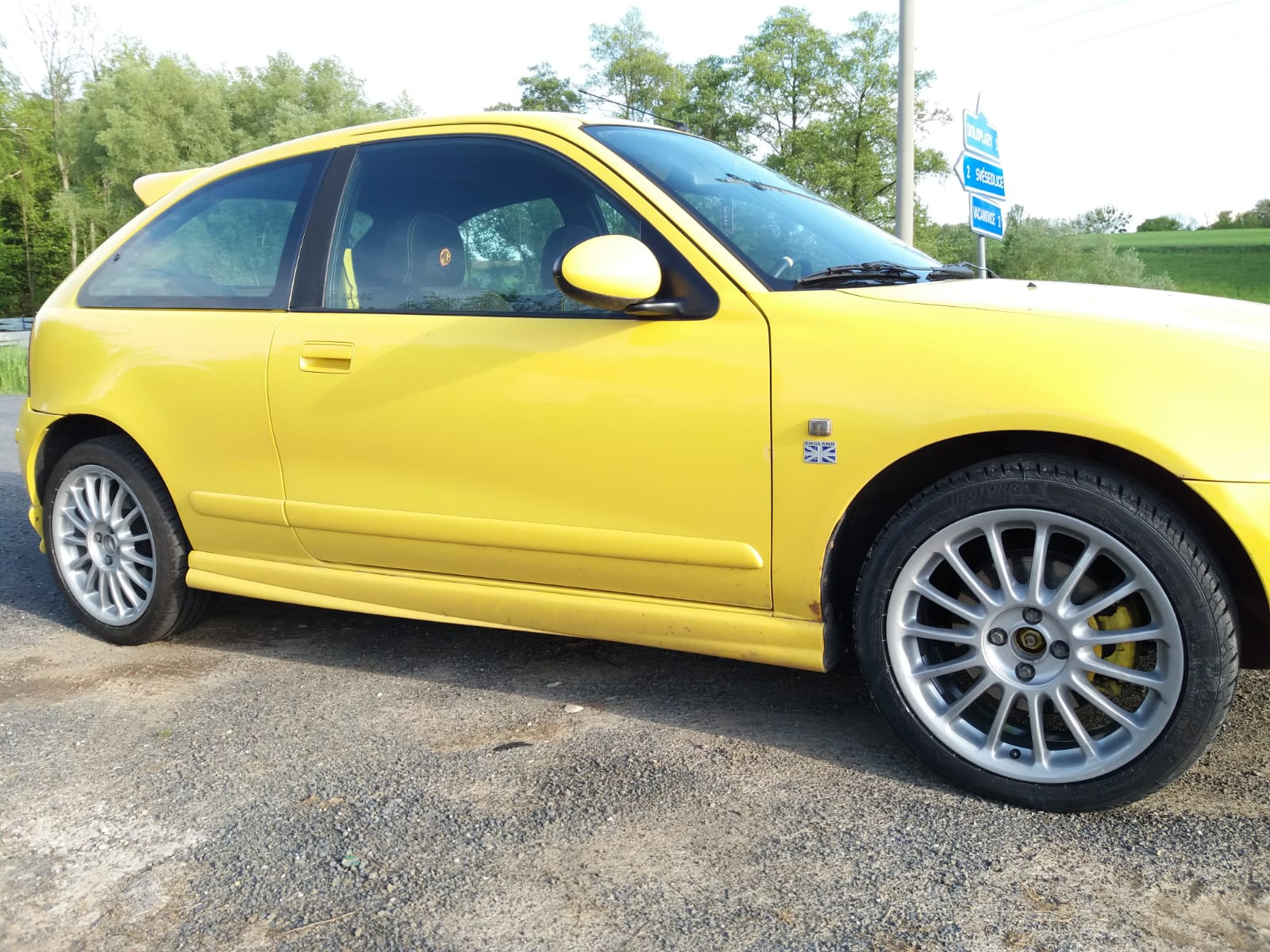

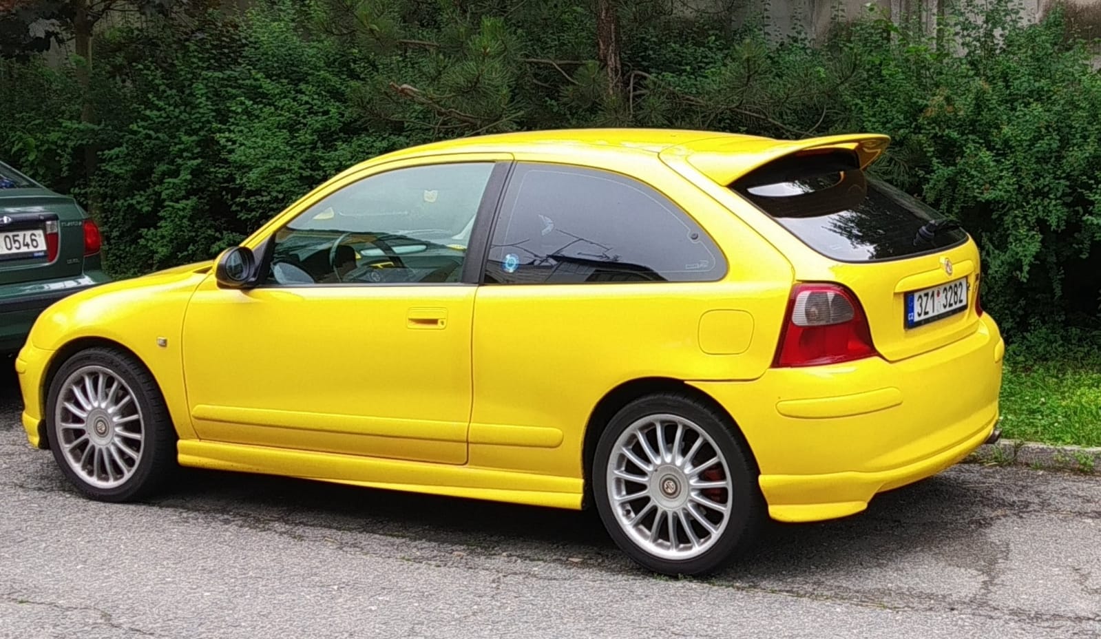

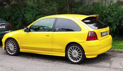

Pěkné ZR. Kolega z práce myslel,že parkuji před jeho domem v Olomouci. No já to nebyl,ale aspoň mohu mrknout na žluté ZR na origo kolech. Fotky jsou už z června.

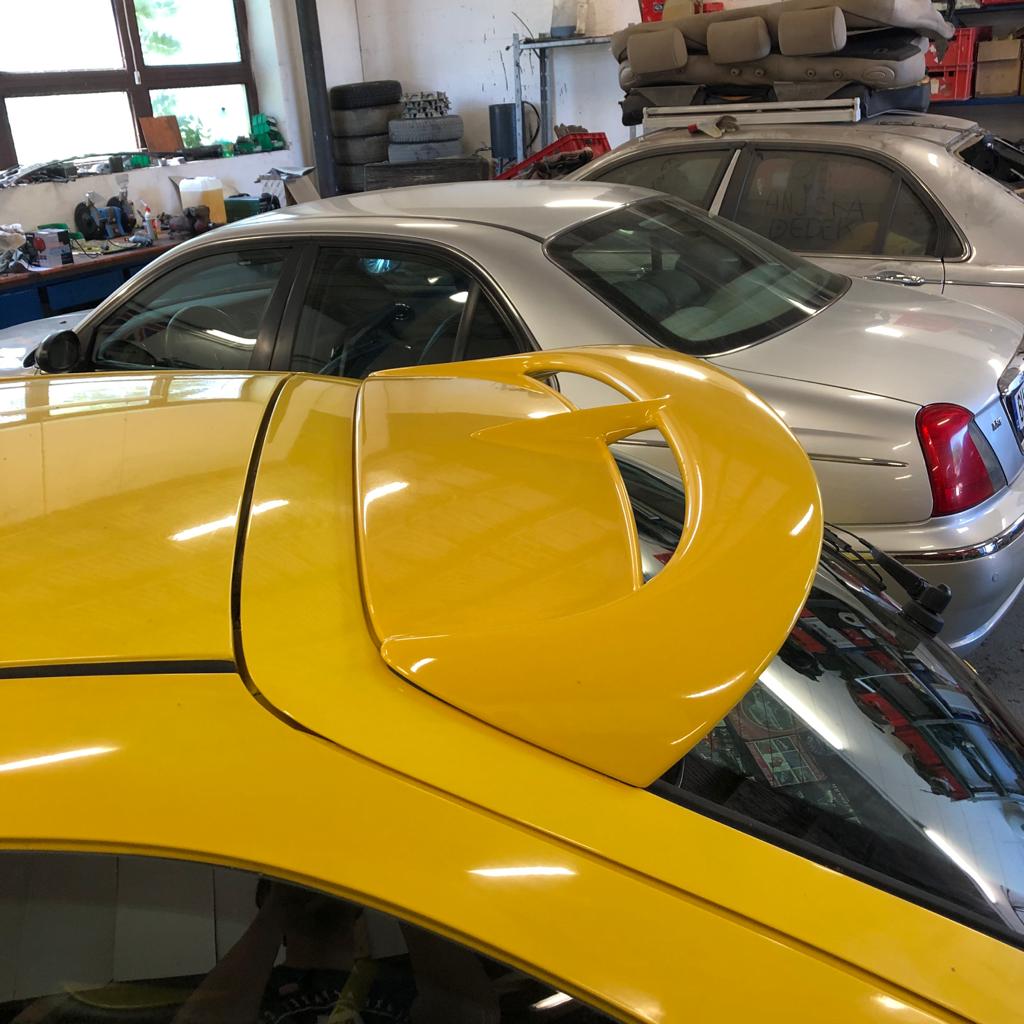

Ahoj

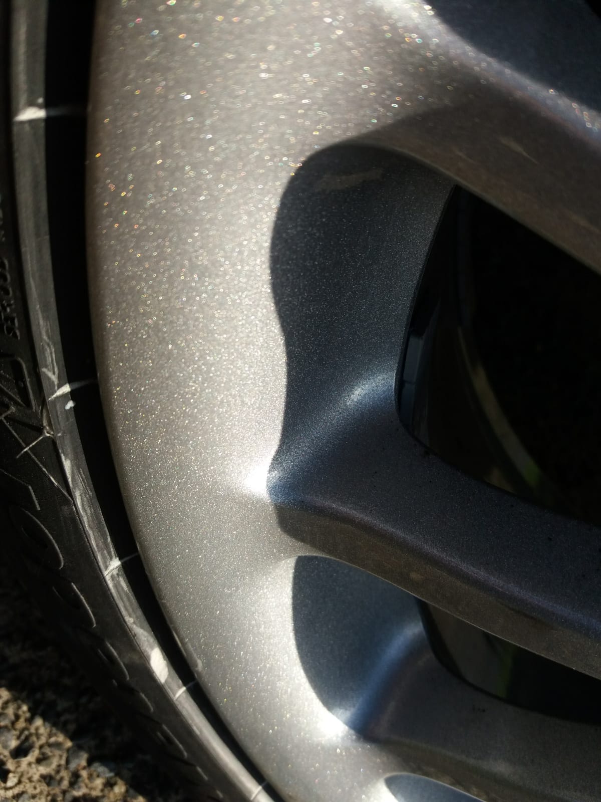

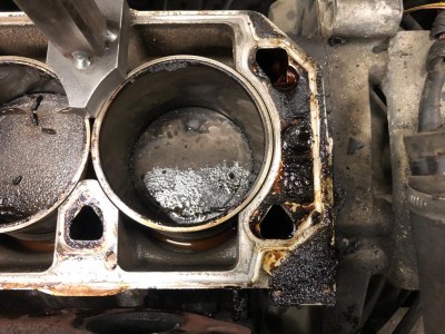

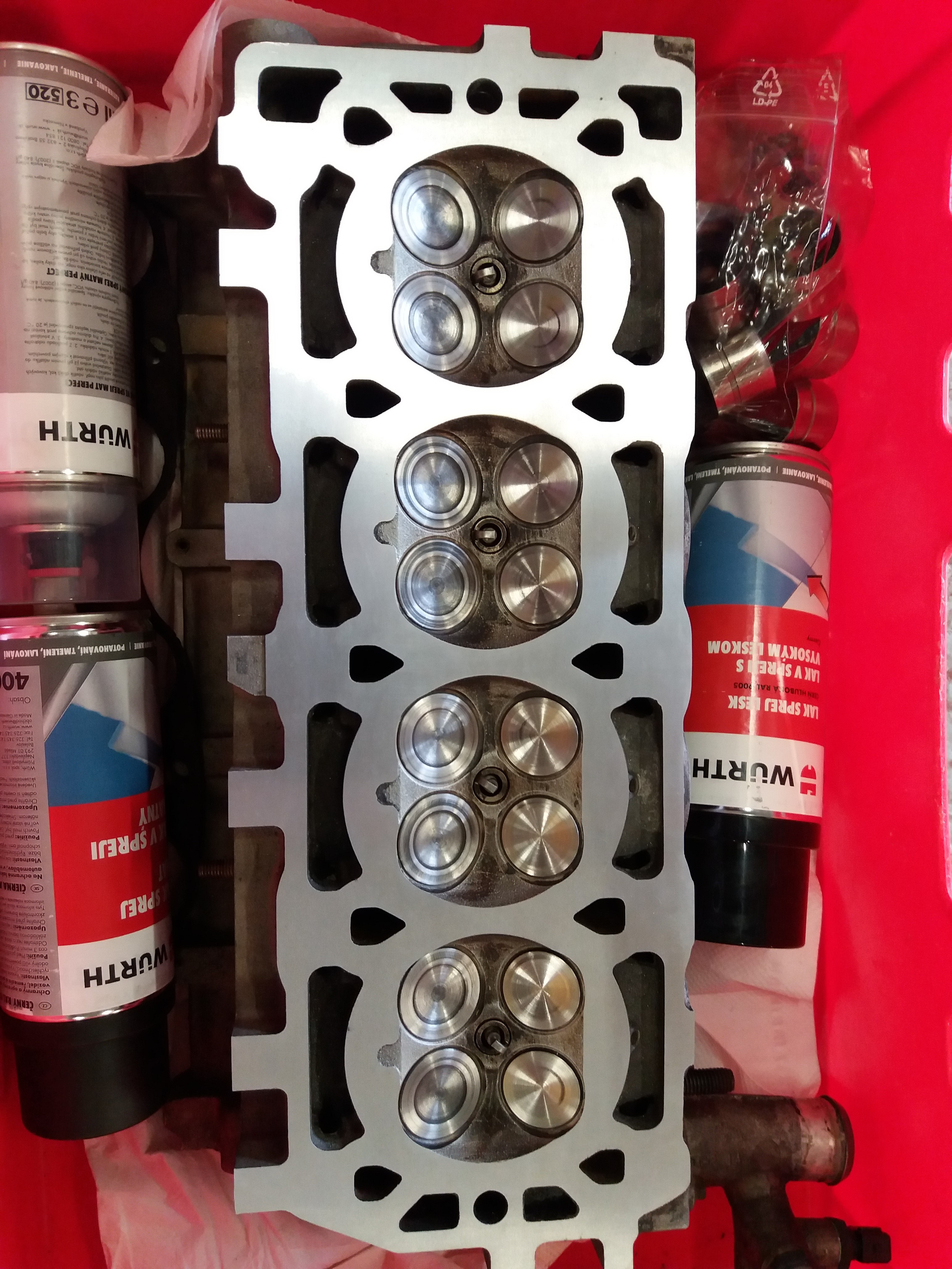

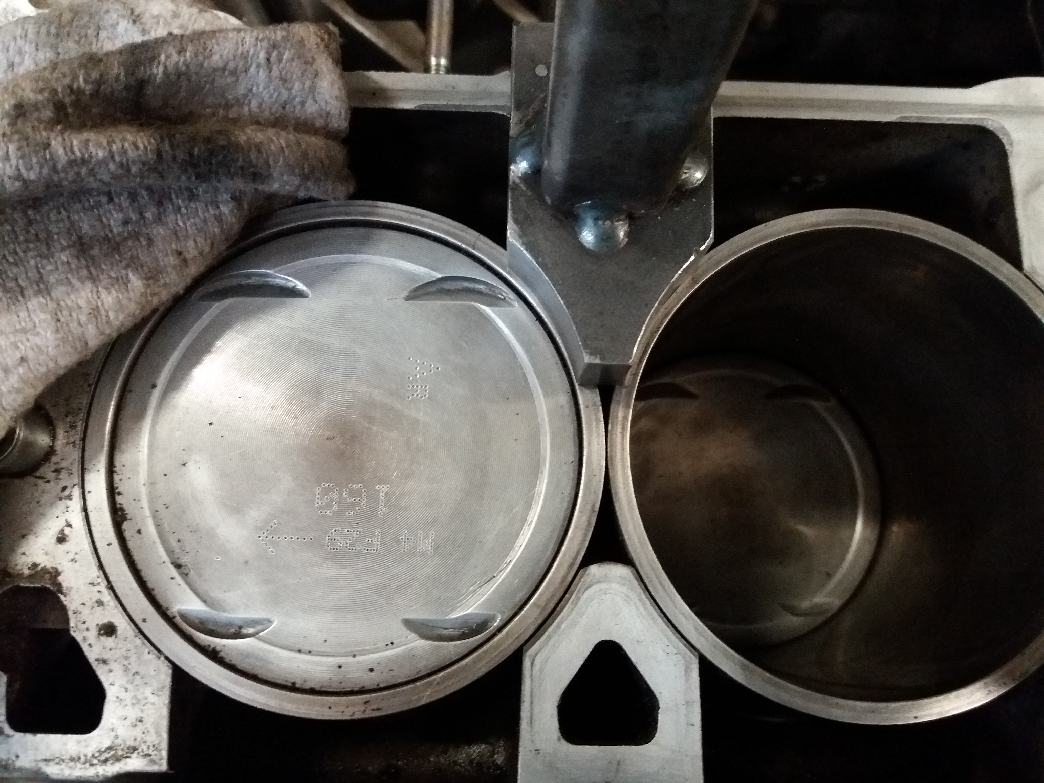

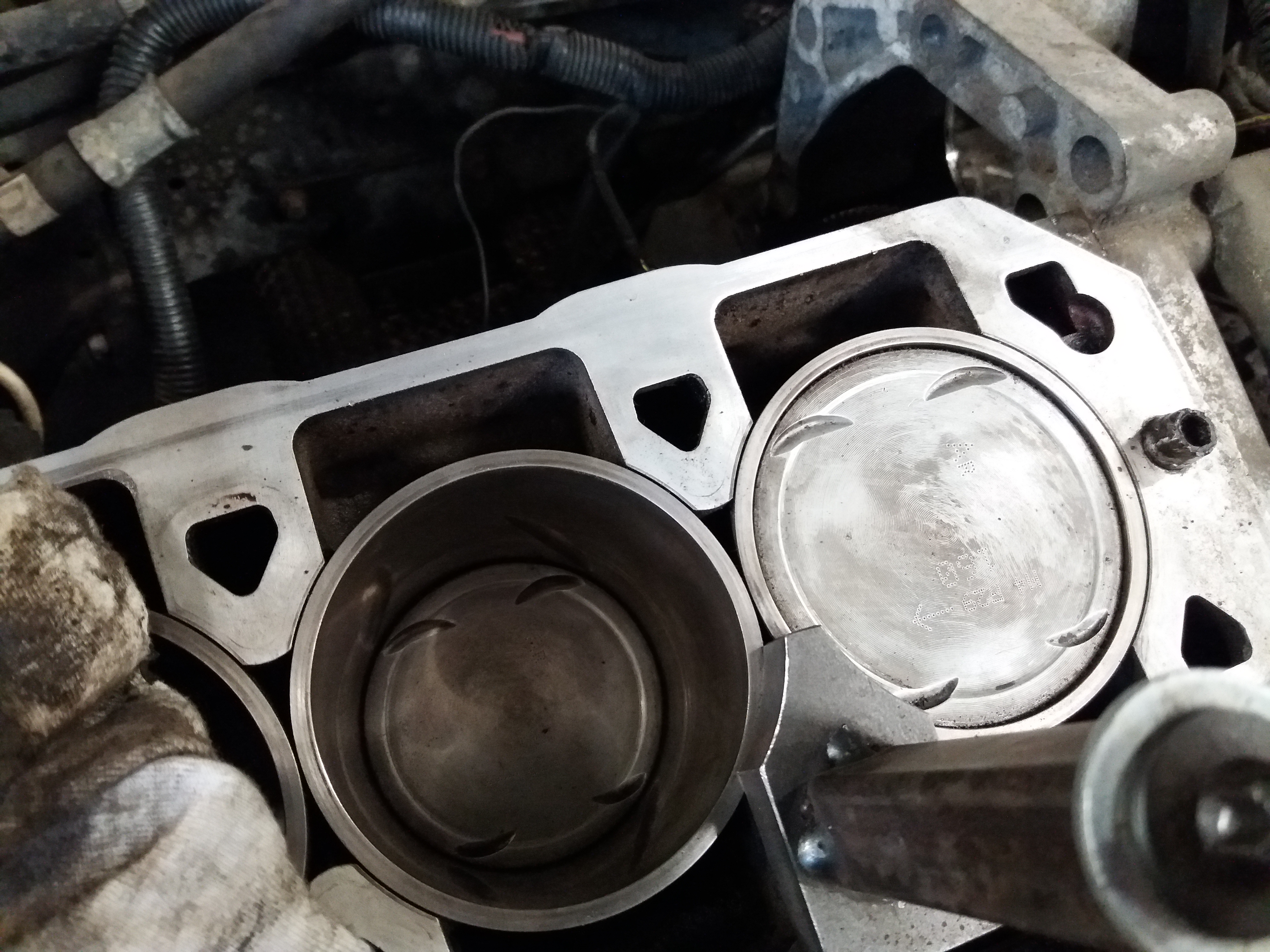

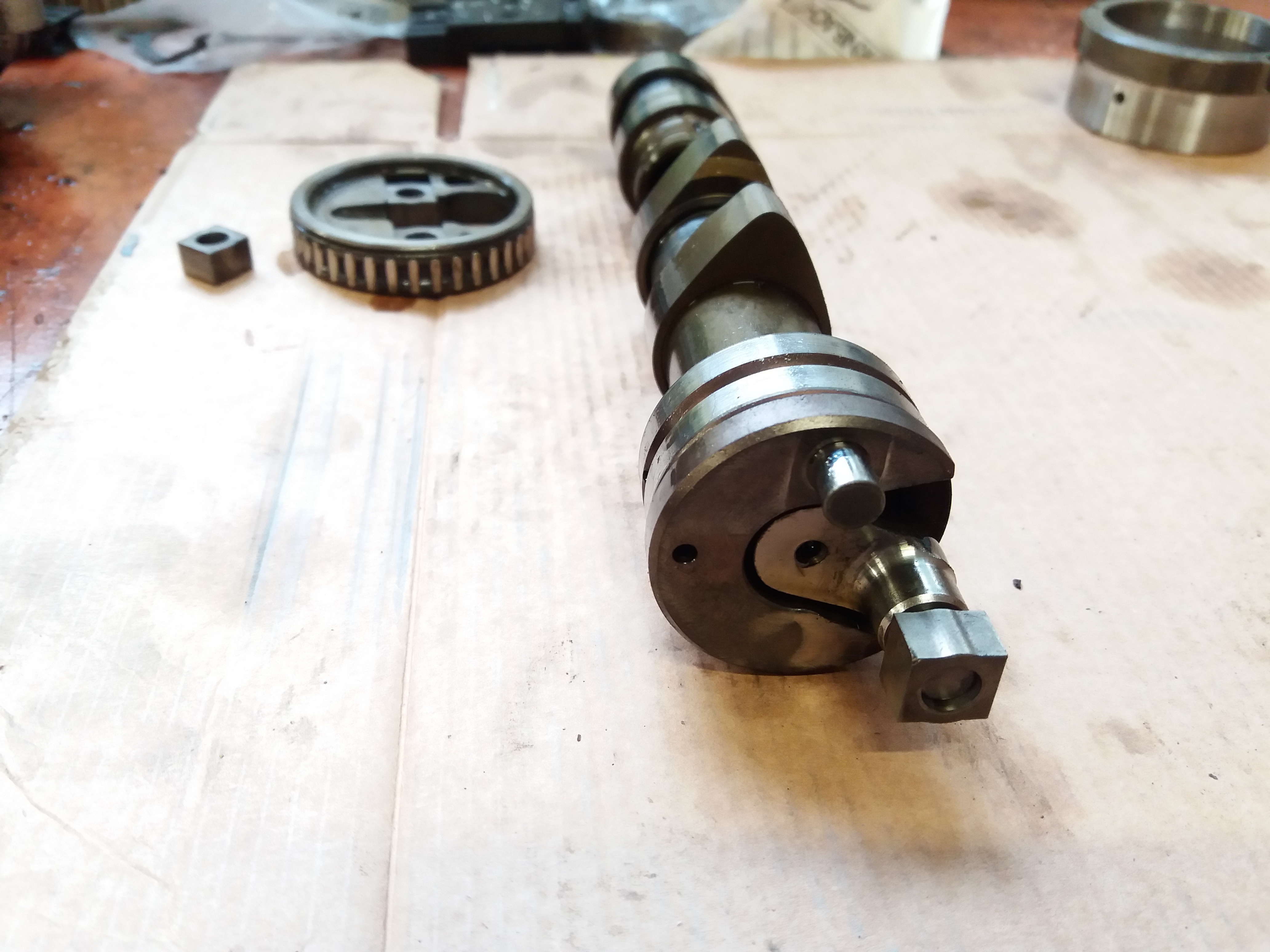

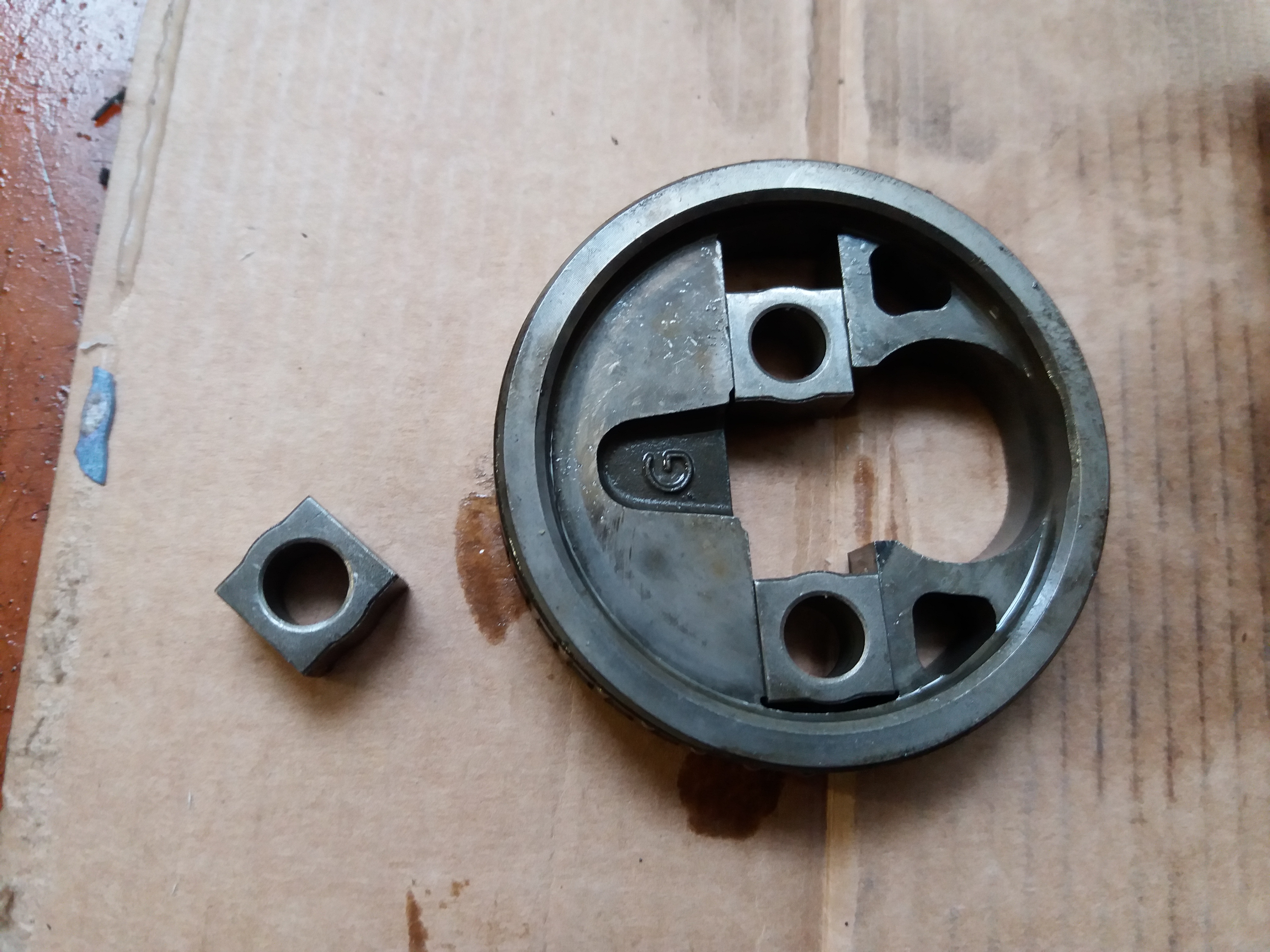

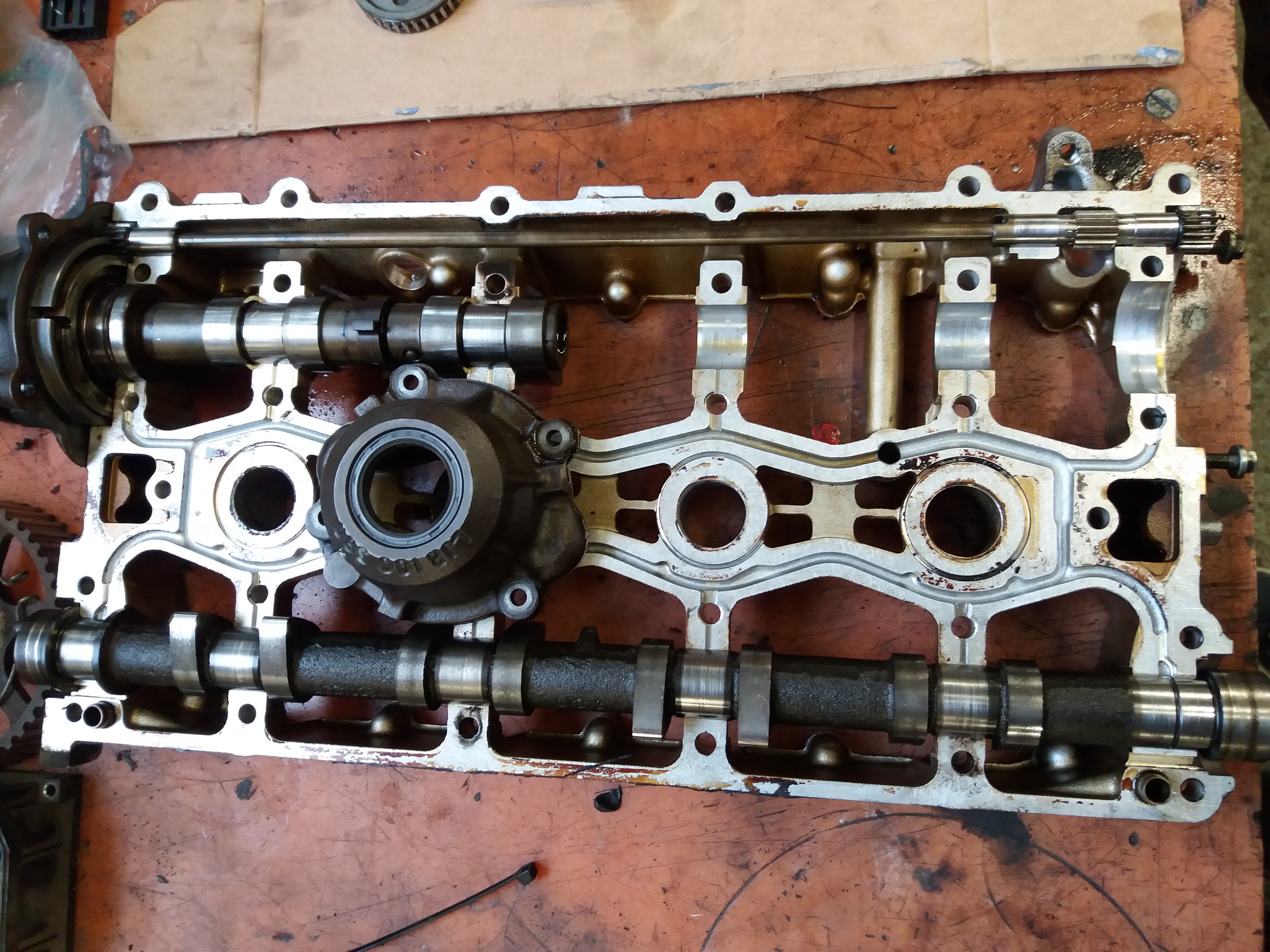

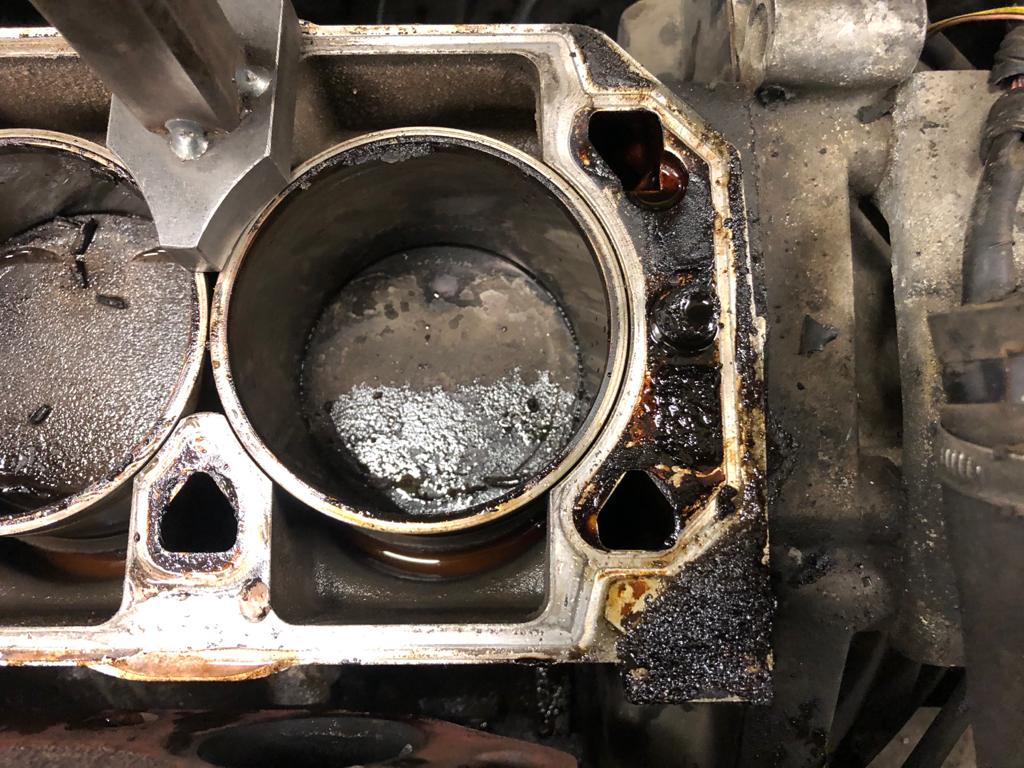

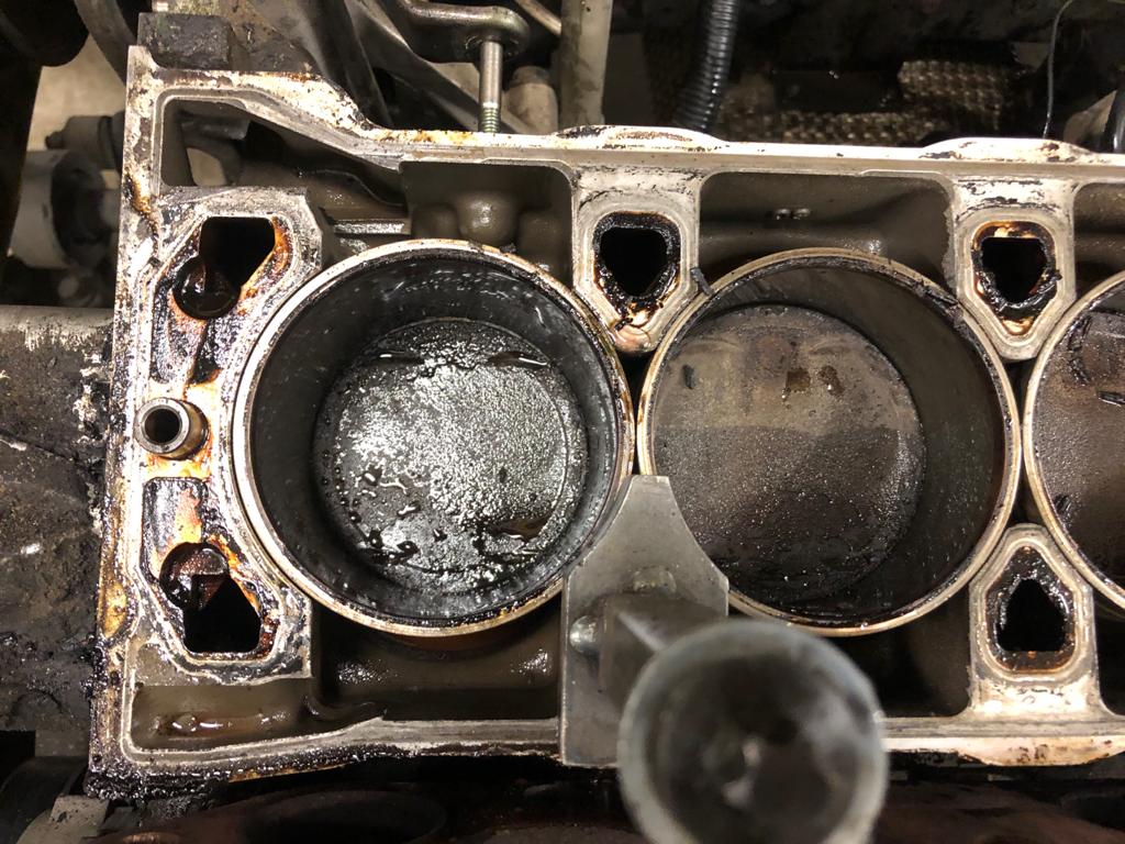

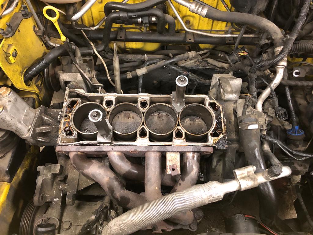

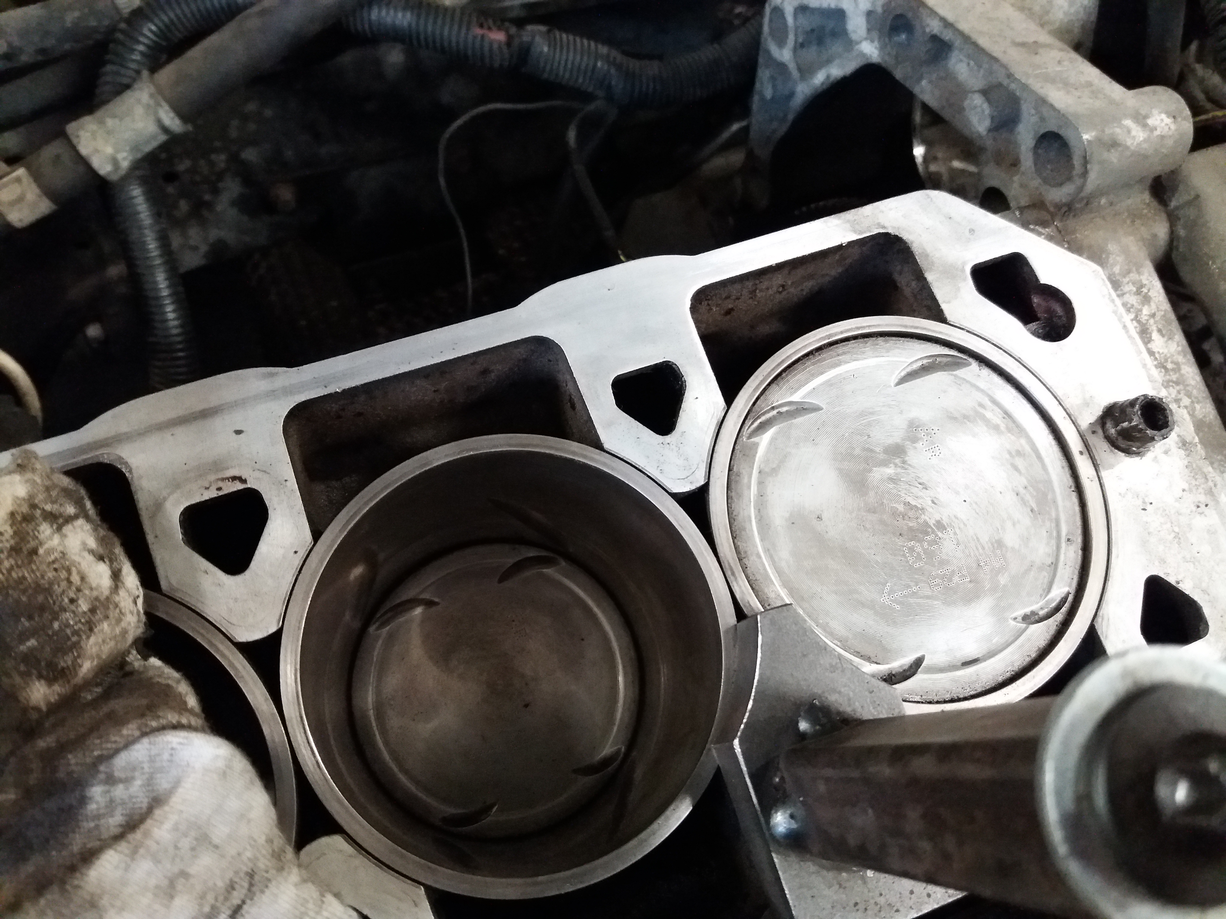

Tak letos proběhlo na žluťásku pár změn. Po delším váhání jsem šel do origo kol které se podařilo sehnat (Robča).S původní zelené jsem jim nechal dát stříbrnou třpitku. Kola samazřejmě šla obrousit a srovnat. Na auto přišlo nové křídlo.Na starém se začal dosti loupat lak a to novější se mě více zamlouvá. Původní je na prodej. No a zásadní věc přišla na řadu při výměně rozvodů. Po mé delší rozvaze jsem nakonec kývnul na Mirdovu nabídku udělat u toho i rovnou hlavu a mrknout na VVC. Mirda to vzal zodpovědně. Nový startér(starý chrčel),repase altiku,nové hydroštely,vodní pumpa,broušení hlavy,držák šroubů pod hlavu(stržený závit)....... Auto teď jede krásně za plynem.Má okamžitou reakci na drbnutí do plynu. Na zrychlení je citelný rozdíl. Mirdo skvělá práce(tohle není reklama msm: )

Příspěvek od Trunda » ned lis 21, 2021 19:09
Proč jste měnili hydroštely? S excentrem ve VVC jste něco dělali? Pokud se nevymění ty vodící kostky za přesné, tak se v hlučnosti nic nezmění.
