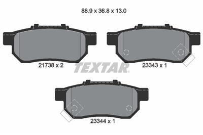

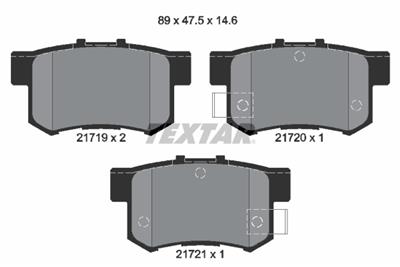

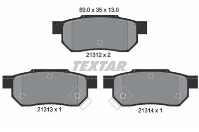

Ono s tou zamenitelnosti brzdicu 239 a 260 to neni tak prekvapive...
kdyz se podivas tak 239 desky:
https://www.motora.cz/showimage_shop.as ... _5_TEX.jpg
a 260 desky
Sou skoro stejne, jsou uplne stejne vysoke (dlouhe .. jak to beres) jenom sou v tom druhem rozmeru vetsi (pac sirsi kotouc) a trosku tlustci.
Ono je to cele docela sranda komplikovana se v tom vyznat... UK a Japan verze 239 brzd se trosicku lisi, neco maji stejne... a je tam urcite nejaka kompatibilita, ale uplne stejne nejsou.
TEXTAR 2173801
jsou uvedene pro Hondu,
TEXTAR 2131201
Pro Rovera A Hondu.
Ony sou totiz ty Hondu trochy sirsi (vyssi .. zase zalezi jak to beres, ale mozna je to jenom tema ruzkama :D co maji navic), a asi jednim smerem kompatibilita je a druhym spis ne....

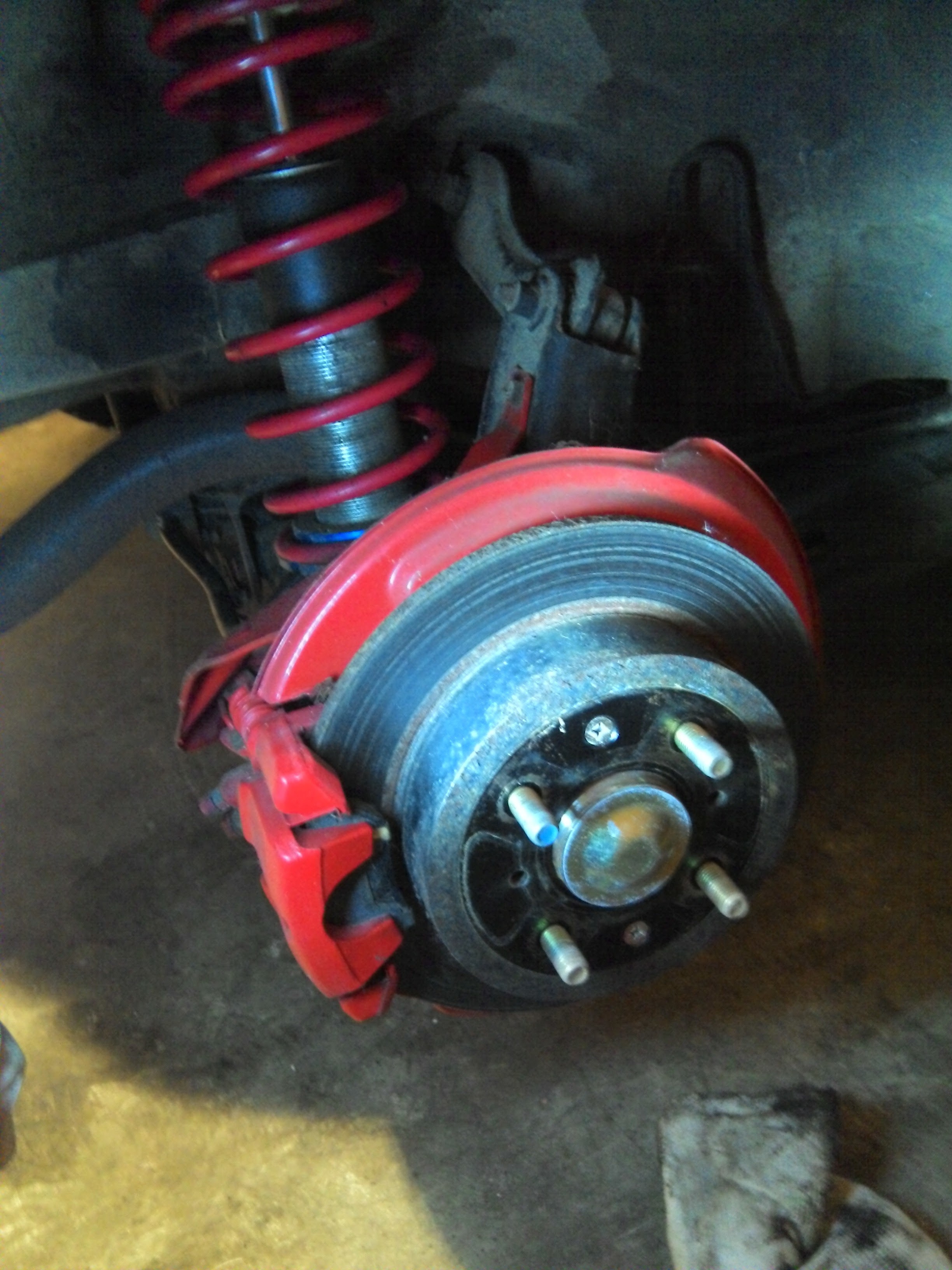

Mám tam 239 třmen (brzdič), ale 260 unašeč desek, tedy i desky na 260... Ano, 260 desky jsou jen vyšší (trošku tlustší), ale tím pádem ten unašeč má drážky pro desky dál od středu kola, než unašeč na 239. Takže co unašeč, to musí být příslušné desky, ale třmeny se prohodit dají. Ale! .... je pravda, že ten třmen na menší kotouč má tu vidličku opory pro desku nižší, takže deska není podepřená v celé výšce a zřejmě píst nebude ve středu desky.... ale to si nejsem jistý.... Nicméně trošku tuším, matně si vybavuji, že se tam ty desky možná sjížděli křivě. Ale už jsem na to skoro 4 roky nehleděl.
Ideální to samozřejmě není, ale jde to, pasuje to, protože délka těch desek je +- 1mm stejná a je stejná rozteč na čepy třmenu.

Kdybys nahodou Trundo mel fotku toho setupu 260 s 239 brzdicem tak poprosim.
Příspěvky: 18166
Re: Brzdy - MG Rover a Honda
Příspěvek od Trunda » čtv dub 23, 2020 12:05
Našel jsem ti to i s nějakým popisem tu ;-) viewtopic.php?f=35&t=4394&start=705#p105272
A tu je jak to sedí/nesedí s deskou viewtopic.php?f=35&t=4394&start=840#p106949
Příspěvek od stilg » čtv dub 23, 2020 13:19
To je vubec krasny, jak je ta zadni naprava a brzdy a i detajly na stitu brzd jak pres kopirak na tom CRXu :D
Ono to kousek leze i na tom standardnim 239 setupu....
