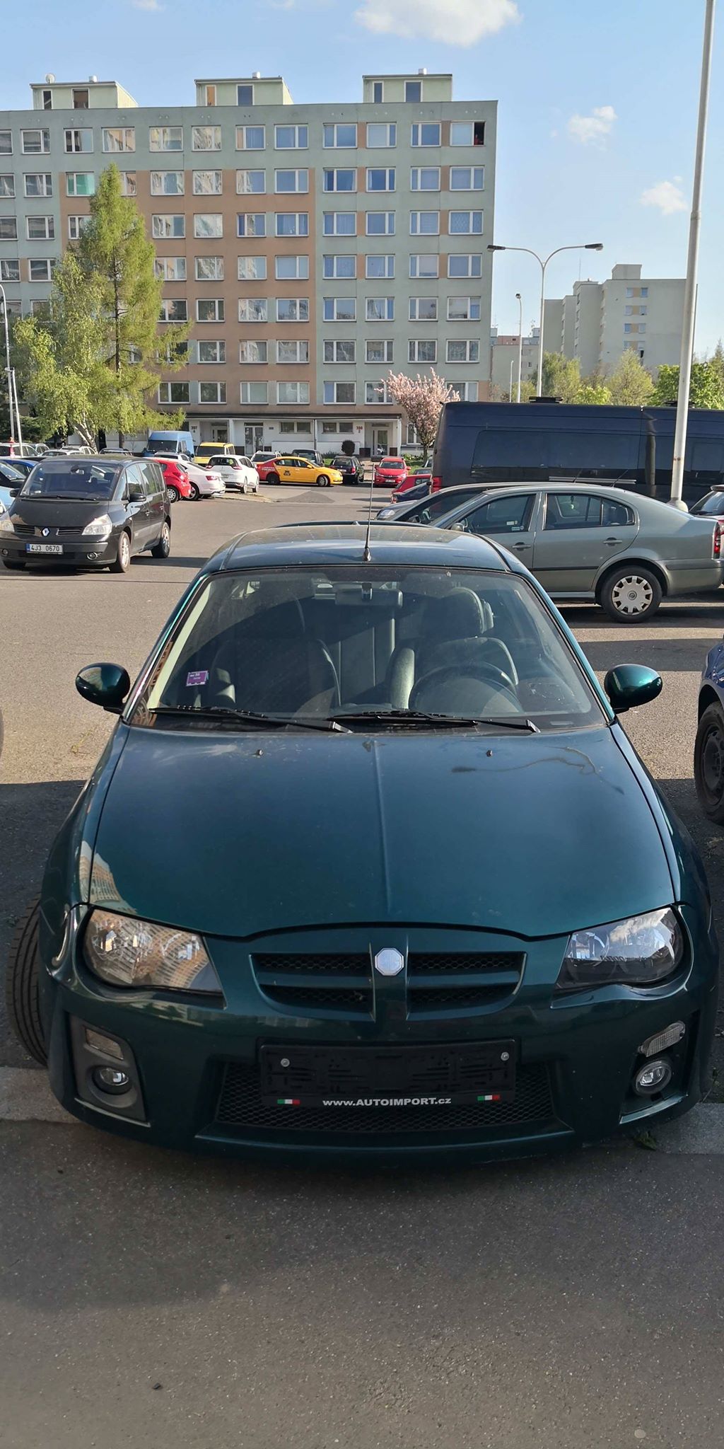

zdravim, nedavno jsem v bazaru koupil MG ZR cosi... (predpokladam MG ZR 105). Auto bylo dovezene v rijnu 2019 z italie, ma italsky technicak a prirucku. Ma ceskou technickou prohlidku, ale musim si nechat vystavit cesky technicak. A tady se obejvil problem. Na registraci mi rekli, ze mi technicak vydat nemuzou, protoze v tech ceskych papirech co jsem k tomu dostal jsou nesmysly. Urednik v manualu nenasel provozni hmotnost, maximalni rychlost, a vnejsi hluk vozidla. Technik ktery delal vstupni technickou kontrolu asi vubec nevedel co je to za typ vozu, o cemz svedci i to, ze jako obchodni oznaceni napsal ROVER 45, coz je kravina protoze ten vypada jinak. Podle toho vyplnil take mnohe udaje do prilohy k technickemu protokolu (na jehoz zaklade sem mel dostat cesky technicak). Udaje ktere nenasel v prirucce MG ZR v slatovem vydani v italstine si proste vymyslel... Pro zacatek pridavam foto auta, motor ma 1,4 l a vykon 76 kw, je to 3 dverak, rw 2004, prosim o potvrzeni ze se opravdu jedna o MG ZR 105 - po liftingu.
Jinak auto vypada jako MG ZR 115 IDT - http://mg.katalog-automob...115-idt-5-dv#!prettyPhoto
akorat ja mam jen 3 dverove.

Vítej na stránkách klubu. Pro začátek ano, pokud to má motor 1.4, tak je to opravdu MG ZR 105. To číselné označení odpovídá zhruba výkonu v koních (tj. 76 kW ~ 105 PS). A znova ano, je to facelift, někdy označovaný MkII, tzn. výroba zhruba od 9/2004 do 5/2005.
To, že úředníci a technici nemají tahle auta ve svých systémech, je bohužel celkem časté. Podklady (např CoC list) k tomu měl poskytnout ten, kdo auto dovezl. Ideálně, kdyby se ti teď nabídl někdo, kdo už ZR 105 po faceliftu má v ČR přihlášené, mohli by na úřadě opsat údaje z jeho TP. Za tím účelem bývá užitečné doplnit si do profilu bydliště.
