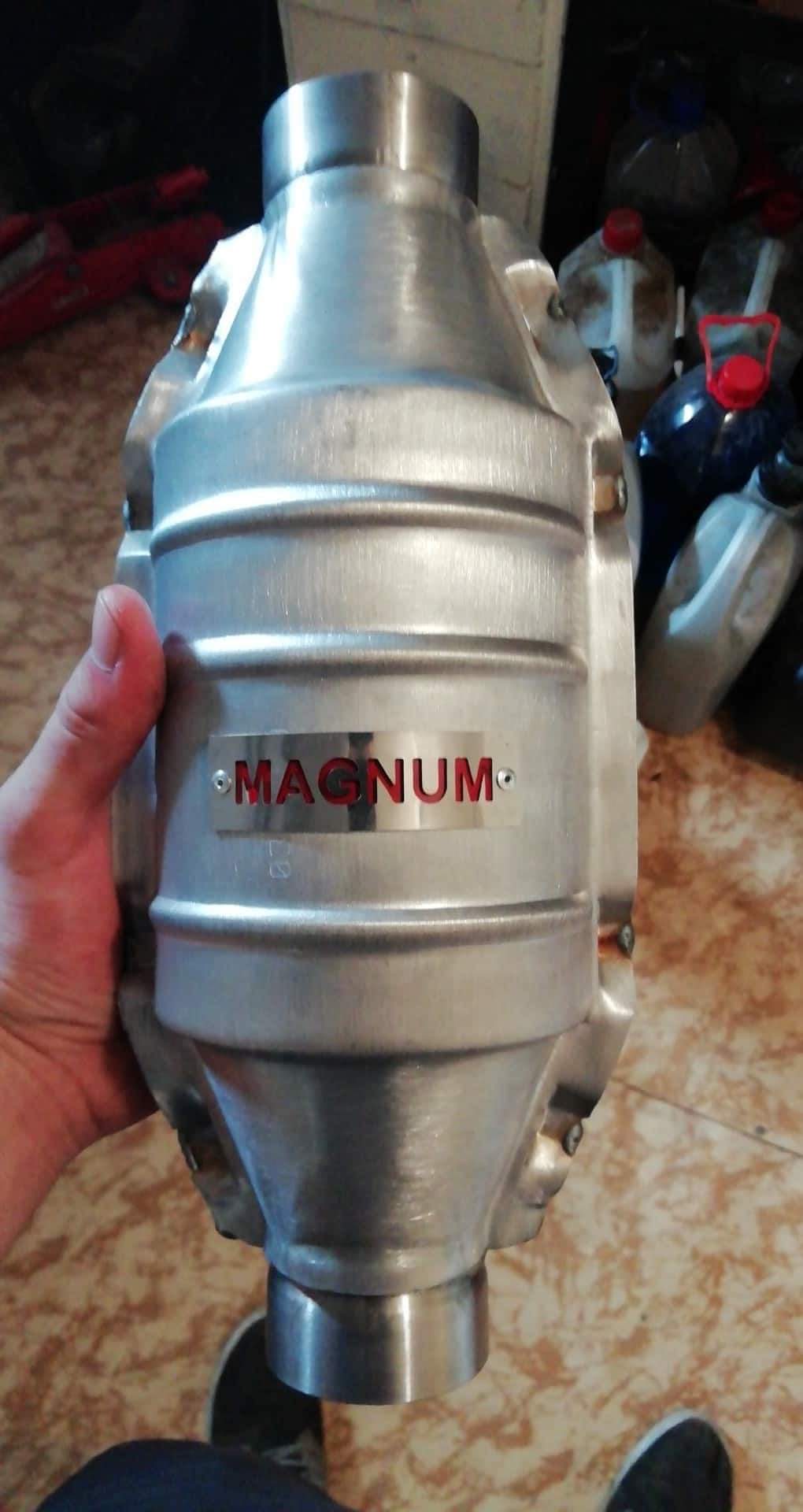

Jinak už jsem to psal v některém tématu, ale cat jsem kupoval Highflow Magnum sportovní cat :)

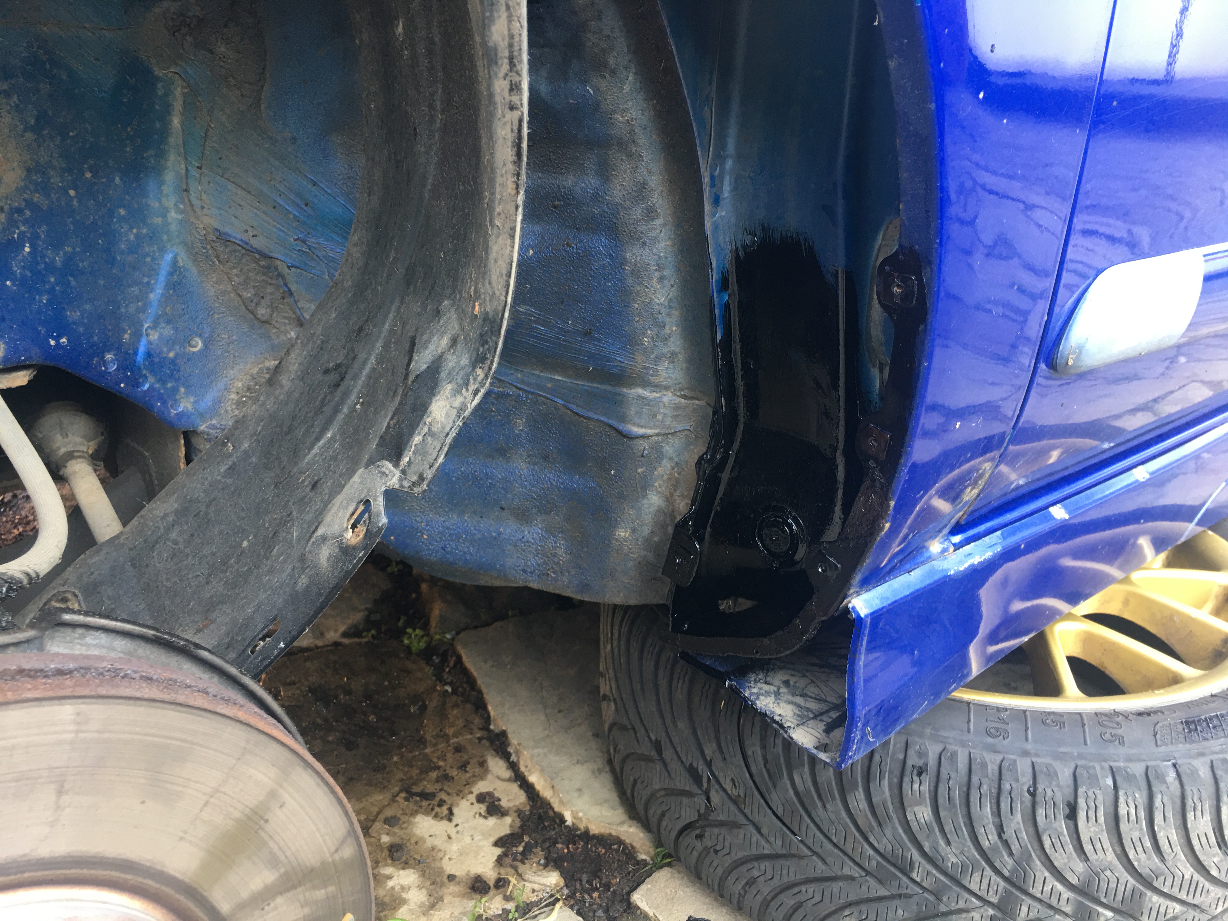

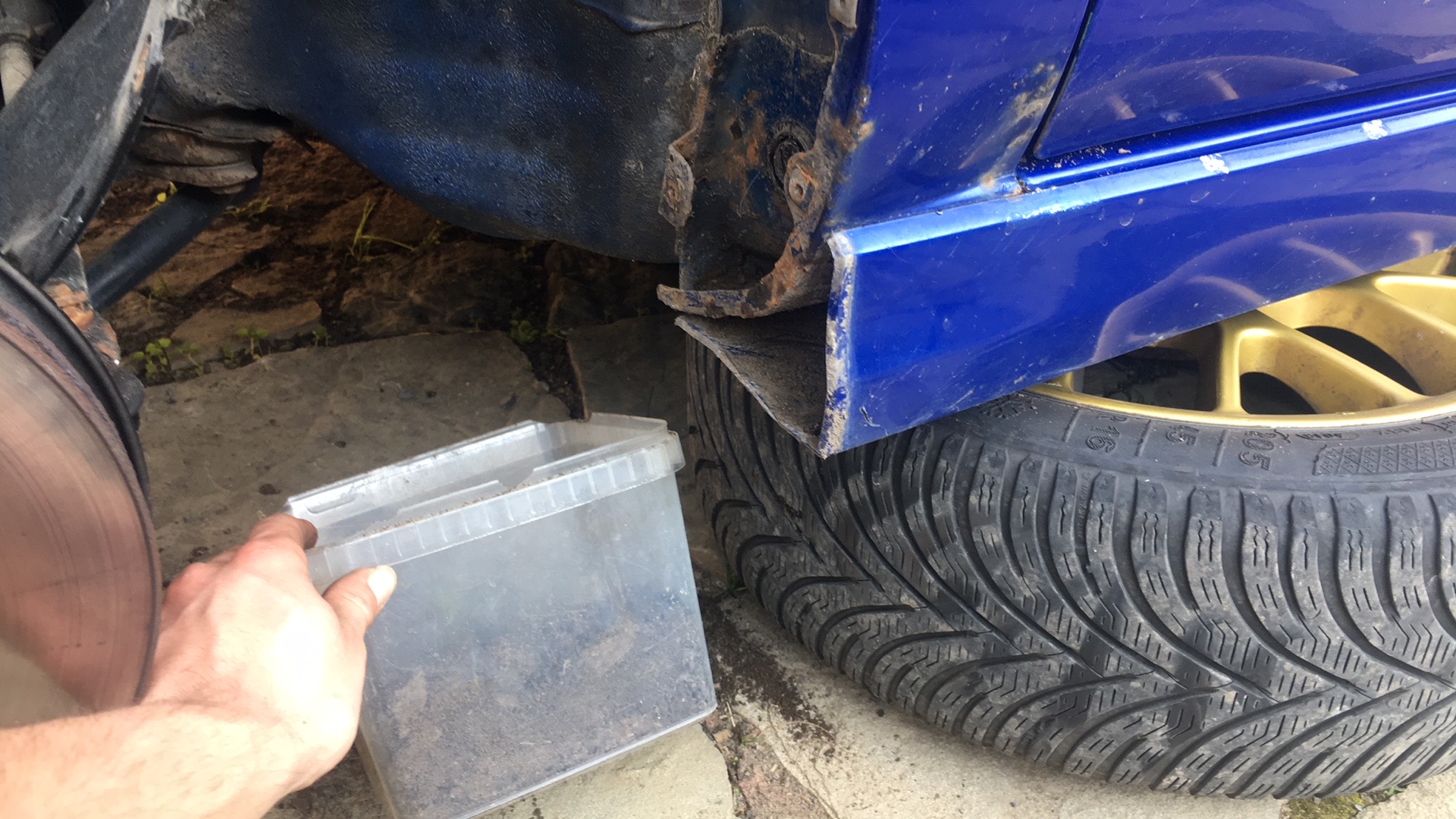

V listopadu mě čeká STK tak se snažím dostat auto do kondice 😁 všiml jsem si že na levé straně je naprasklý silentblok na spodním ramenu, objednám tedy powerflex a budu mít už skoro celý podvozek, jinak ramena jsem dával Monroe před cca 1,5 rokem a čepy furt drží, takže za mě výhra na ty naše cesty a navíc když auto používám na denni ježdění :) jinak proběhlo vybrání bordelu za podběhama a ošetření :)

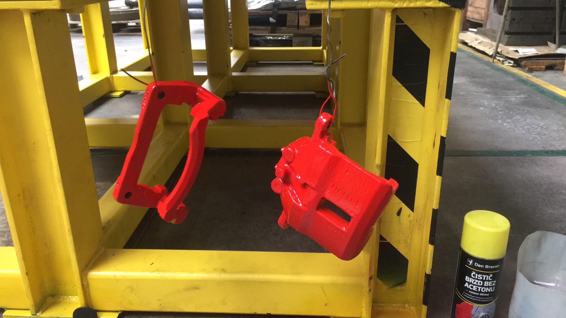

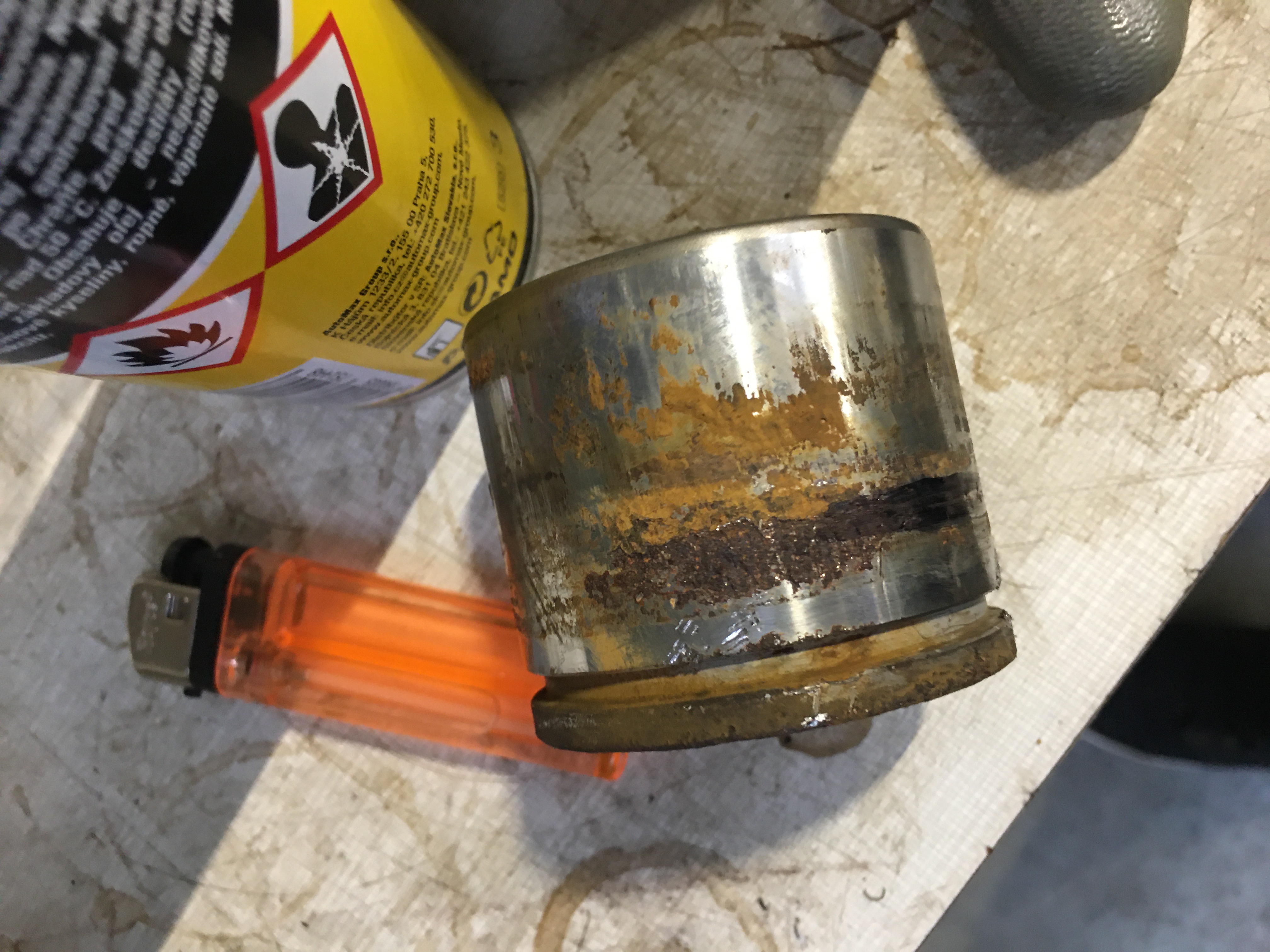

Pustil jsem se teďkom do repase třmenu na pravé straně protože už dost přibržďoval a mám v plánu udělat rovnou všechny. Docela jsem se vypekl když jsem objednával sadu na repas, snad všude jsem našel sady s průměrem 54mm, ale ZR 160 má 57,2mm. Chvíli jsem uvažoval objednat z UK avšak jswm zjistil že stejné třmeny má i Honda Accord nebo Civic VII tak aspon že tak 😁 fotka pístku nasvědčuje všemu 😄 dobrých 5min klepání ven.

Jojo, pístky, na tom se vypečou i zkušení :-)

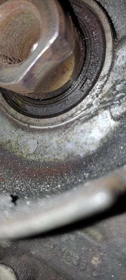

Čaute, dneska se mi stala nepřijemná věc, povolila se mi řemenice.. v řemenici je vydřená díra od šroubu ( divím se že závit na šroubu přežil) a na ozubeném kole je servaný klínek.. bude nějaký problém koupit nové ozubené kolo a vyměnit ho ?? A kdyby měl někdo doma řemenici tak bych byl rád jinak objednám novou..

Tohle je klasická a hodně nepříjemná věc u K-Series. V první řadě je otázka, jestli se po povolení nestihlo omlít osazení na klice. Tedy jesti kolečko na klice zůstalo pevně naražené bez vůle. Pokud ano, tak jsi dítě štěstěny. Pokud ne a nové kolečko bude mít na klice vůli, tak je to celkem dost špatné.
Rozhodně bych koupil všechno nové včetně šroubu. Pokud se takto šroub sám povolí, tak má jetej závit a nebude už nikdy tak dobře držet. Dokud jsem ho nevyměnil, tak se to povolovalo i přes to, že jsem ho měl na lepidle.
Důležité je pak dotahovat šroub se zaaretovaným setrvačníkem.

No na klice zatím nevím jak to vypadá, ozubene kolo mi už došlo takže musim povolit rozvody a zkusit a uvidím.. pokud to bude vymleté tak jak se to řeší?? Jediné co mě napadá tak sundat kliku, pokud bude možno tak zavařit a v práci bych si to na CNC opracoval…

No jako řešit to tak, jak říkáš na CNC je už hodně high level řešení. Pokud není omleté čelo kliky, tak by snad stačilo kolečko dát na nějaký tekutý kov. Protože rozhazovat komplet motor, to už abys pak uvažoval i o ložiskách na klice... Uvidíš. Už teď, pokud máš pryč šroub, povolíš rozvody, tak pokud kolečko nebude na klice voně kvedlat, tak je to OK.
Napravo od svodů na přírubě k převodovce je na dvou šroubech plechovej dekl, za kterým je setrvačník. Je na to takový přípravek, který se místo deklu našroubuje, má zuby které sednou do setrvačníku a tím se zaaretuje. Nebo se to dá na prase zablokovat nějakou ideálně ne ocelovou tyčí zablokovat zapřením o přírubu a zastrčením do otvoru v setrvačníku. přes ten otvor pro čidlo se to takto asi taky dá, ale aby sis ten otvor nepohnojil.
Jinak já ten šroub už raději dávám na lepidlo... ne nějaké extra pevnostní, spíš jen aby když se to povolí, tak aby hned šroub nevyjel. A hlavně proto, že po tom samopovolení už i ten vnitřní závit nebude úplně fit....

Tak vypadá jakoby tam žádny klínek ani nebyl :D no každopadne přichází horší část a to nechat to někomu zavařit a nejlip fortunkou vybrousit do tvaru.
