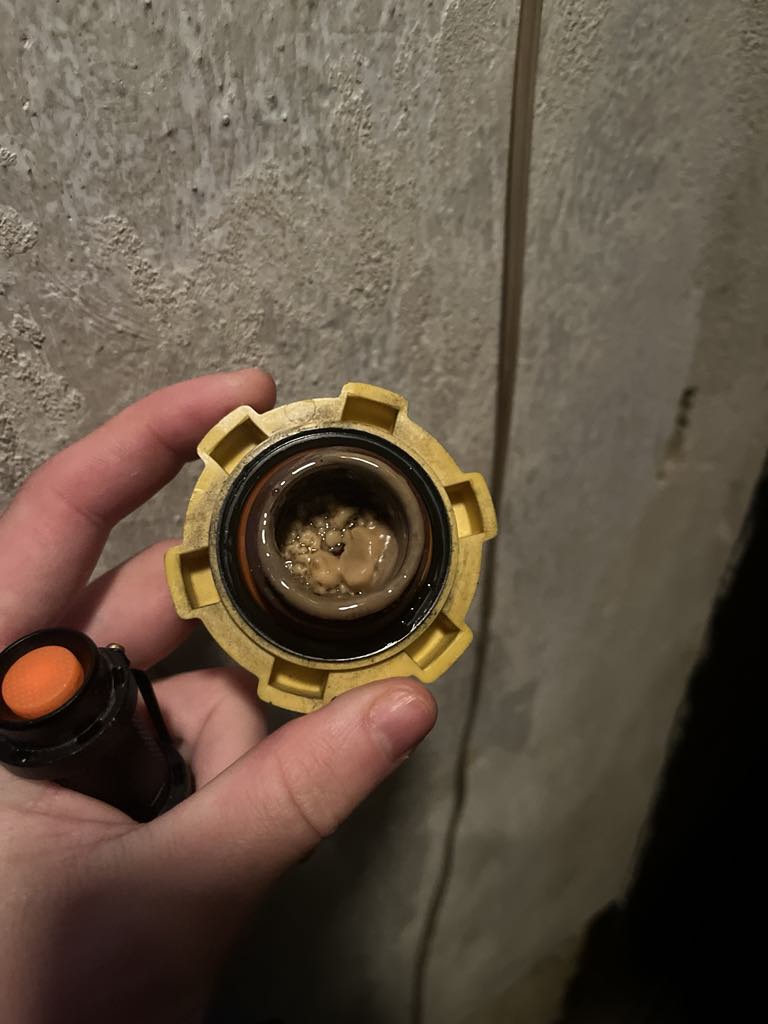

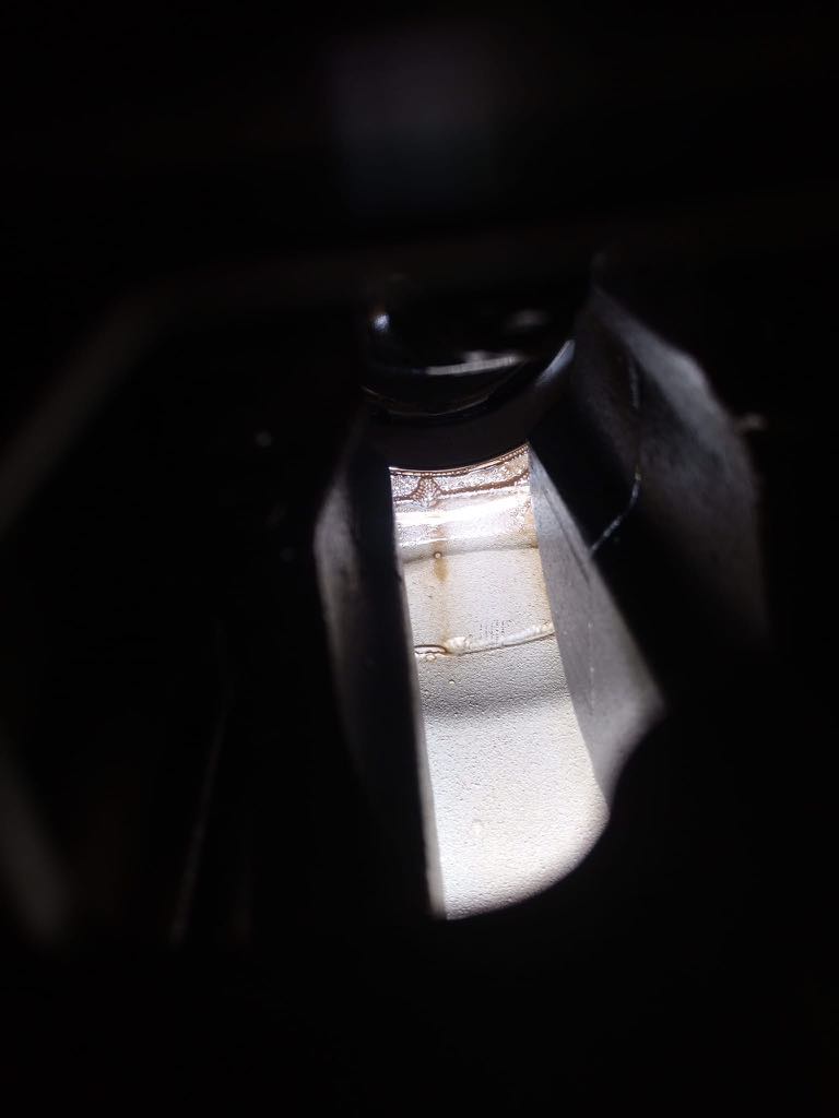

ÚNIKU JE KONEC? ml:
Tak jsem tedy šel hledat vodkamaď mi to uniká. Opět. Voda prolitá UV barvivem, ta svítila i bez baterky jak řeka v Simpsonových, počkám na noc, vemu Soft, pořádně to projedu a prohřeju ať tam jsou ty tlaky a můžu pěkně hledat fosforeskující stopy. Zvednu kapotu a nikde nic, každá hadice opět suchá, interiér taky suchý, zkrátka po stopách ani stopa. No a když ta voda evidentně nejde ven, tak jde...?
Posílám to Trundovi, že už sem našel tu vodu msm: Ten ať to už ani nestartuju a co nejdřív si domluvím termín u Lenhama. To bylo v pohodě, jenže to auto k němu musím nějak dostat. Tak já absolutně posranej, sháním bezúspěšně podval. Nakonec se mi nabídl kamarád, že to dáme na laně. Čtyřicet kiláků. V sobotu po obědě. Trunda už mě připravoval, jakej to bude zážitek a ať vemu aj ženu. Bohužel zase kecal... Cesta až únavně nudná a bezproblémová. Nakonec mi Lenham řekl, že auta dojely i s daleko horšími kapučíny, tak snad dobrý a možná sem se nemusel trápit na laně. :-D
No jenže kudy tam ta voda valí? Těsněním? To je 500 km nové, hm tak co? Rupla hlava? Už jsem se tak nějak připravoval, že v momentě, kdy mi Lenham zavolá, praskla hlava, s ledovým klidem položím telefon a oběsím se hi: Lenham to odstrojí a volá mi, no těsnění bylo dobré, hlava vypadá, že prasklá nikde není, termostat a všechny hadice taky suché. Jedině tady na hlavě by to chtělo zalít tekutým kovem, ale nutno říct, že té vody mizela raketa a tudy by to asi nešlo. A jinak, že nikde nic nevidí.

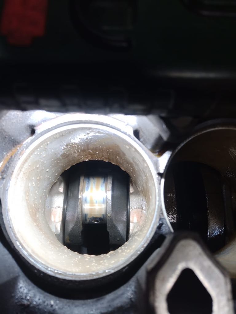

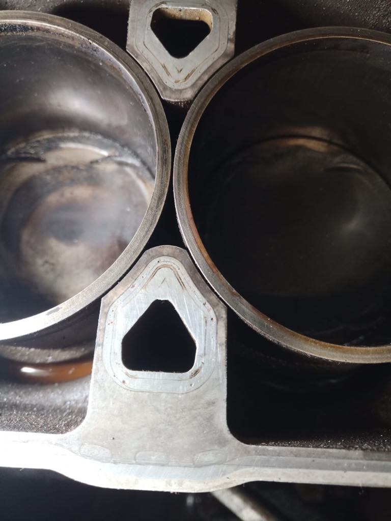

Stejně jako mně, mu to auto nedalo spát a 23:38 mi přišly 2 fotky. Konečně sem pochopil, proč kolem toho ženský dělaj tolik cavyků.
PROTEKLY MI VLOŽKY
Jak byla sundaná olejová vana, aby se vyčistilo kapučínko, tak samospádem přes noc vyteklo spoustu vody. Vůbec se nedivím, že toho valilo tolik, když se auto zahřálo a jezdilo.
Takže natmelit všechny vložky, nové šrouby do hlavy, nové těsnění pod hlavu, nové těsnění pod sání, nový olej, nová kapalina. A vono to nechčije a všechno se zdá OK. Jen já tomu autu po těch patáliích nevěřím. Nikdy mě nikde nenechalo, vždycky jsem dojel, ale mám prostě úplně panickou ataku, když tu kapotu zvedám. Jestli za 2 týdny najdu zase prázdnou expanzku, tak si pod tu haupnu přibouchnu hlavu. Ale to už se nestane, snad všechno, kde by se mohlo něco dít, je perfektně ošetřeno a auto bude už jen dělat radost. car:: drive: Takže jsme se s Lenhamem shodli, že už u něj v dílně nechceme tu moji žábu dlouho vidět, ani jeden mir: msm: a jel sem dom. Během cesty také nastalo významné životní jubileum a touto fotkou zdravíme Filipa do Evropského Parlamentu met: msm:
Někoho možná napadne, proč to začalo chcát kolem vložek? A proč zrovna tak krátce po přetěsnění hlavy? Blbá náhoda? Já nevím. Trunda vyslovil logickou hypotézu. Původní majitel hlavu utáhl jak bejk. Já jsem ji ještě přetahoval, když se únik kapaliny řešil úplně poprvé (Tam teda šly otočit jen 2 šrouby na prvním válci) a to ty vložky dost stlačilo. Pak se hlava sundala, dalo se nové těsnění a utáhla se tak jak má, vznikla malá vůle a provozní chod tu vložku z těsnosti uvolnil a už to je. Je fakt, že ten tmel na hraně vložky už má skoro na všech autech přes 20 let, takže skoro bych možná zvážil nějaké doporučení, to preventivně udělat, když už to budete mít z nějakého důvodu rozhozené.
Jestli jsem něco zapomněl, zatajil, či napsal kravinu, věřím, že mě kluci opraví či doplní. Pro dnes vše, příště snad na veselejší notě.

Příspěvky: 18166
Re: MG ZR 160, 2002 - Plecháčova žába
Příspěvek od Trunda » ned lis 03, 2024 16:52
:lol: .... s těma vložkama sis zde definitivně získal i dámské publikum ;-)
Ten tekutý kov a ty ďubky nejsou na hlavě, ale na dosedací ploše bloku.
Jinak ok :-) No tak je taky otázka, jestli tomu motoru prospělo to jeho přetočení. Taky je otázka, jestli je ten blok původní. Na to, kolik málo to má najeto je divné, jak moc ta původní hlava je přebroušená atd. Prostě nikdy nevíš, co s tím předchozí majitelé spáchali a jak říkám, dokud na tom autě sám nerozděláš vše, co se dá, tak nevíš co se kde schovává.... jako máš už celkem zmáknutá motor, chce to nějakou pauzičku na získání si důvěry a uvidíš, jaké radost budou ;-) Zas pak musím říct že je fajn to auto do šroubku znát, protože pak už tě toho tolik nepřekvapí a tušíš na co se chystat :-D
Tak držím palce, ať se důvěra vrátí a určitě máš i můj obdiv, že máš stále pozitivní trpělivost ;-) Jen tedy tím sebeubližováním moc nevyhrožuj, nebo se to tomu autu zalíbí ;-)
