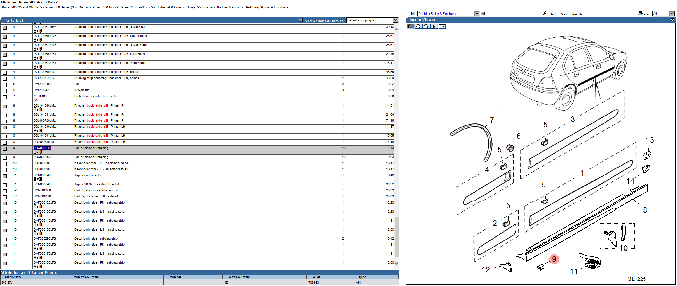

Ty myslíš to, že je potřeba tam ten plastový práh mít zpět pak nalepený, ne? Což tak v orginiálu je a bez toho tam pak dobře nedrží jen tak sám o sobě. Určitě, až ty plechy pořešíš a poléčíš, tak ten plast má v ploše, kde má dosednout nahoře na karoserii plošku, do které patří nalepit silná oboustranná lepící páska. Já jsem posledně použil jakousi šedou tlustou pásku od 3M a chytlo se to parádně (přes noc jsem to nechal něčím zapřené, aby to na sebe opravdu sedlo). Musím pohledat co to bylo zač... možná to někde v mém vláknu o ZRu je zapsané. Vůči dolnímu lemu ten plast pak je chycený v originálu takovými plechovými klipy se zpětnými háčky. Nevím, jestli něco takového jde sehnat ideálně v nerezi, protože ty bývají rozpadlé na prach. Je ještě fajn před finálním nalepením si s tím pohrát a horkovzduškou ten plast trošku přitvarovat, protože pokud byl na autě nějakou dobu nenalepený, tak bude prověšený.
Tak, klipy jsem našel, dají se koupit zde https://rimmerbros.com/Item--i-DDQ000050
Jinak dáreček za registraci zde vkládám i rozkres s čísly dílů

Ano, přesně ten plastový práh, myslel jsem, že přilepit ho je prasácký, nevěděl jsem ze je to tak uz z výroby
jinak prověšený ho právě trochu mám. Po Vánocích bych chtěl nechat vyvařit ty prahy a pak tedy přilepím ty plastový prahy. Děkuju za odkaz na klipy a čísla dílů, určitě se to bude hodit, koukal jsem že klipy co tam jsou teď už nejsou nic moc. Na tu spojku teda spěchat nebudu a nejdřív udělám ty prahy a chtel bych pak ošetřit všechny dutiny atd proti korozi, pak spojku s tim odlehčeným setrvákem, přikládám odkaz: https://www.ukmgparts.com/product/zr-zr ... late-bgz07 . Na tu jednotku mi bylo doporučeno kmaps ale radši bych tedy něco v Česku, předpokládám že se to tu už rozebíralo takze bude někde odkaz na někoho osvědčeného. Momentálně jsem v práci takže rozpěru vyfotím zítra. Děkuju za rady a tipy
