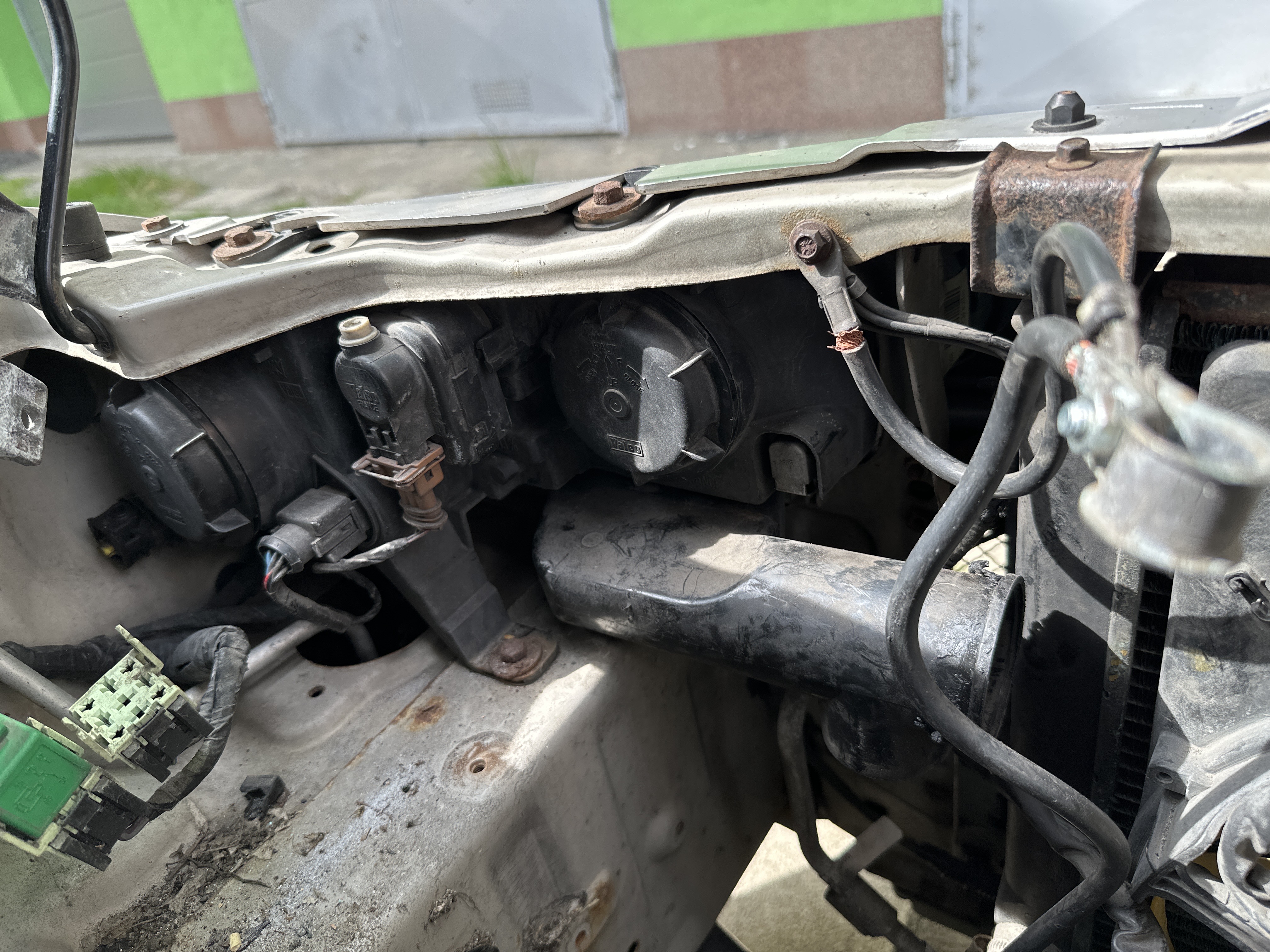

Zdravím, všiml jsem si že mam netěsnost na sání, před filterboxem jak je taková ta otevřena plastová “krabička” :-D a z ní to vede do další plastové “krabičky” a to pak vede dolu do další plastové krabičky a předpokládám že tamtudy to nasává vzduch? Každopádně mezi první a druhou krabickou mám netěsnost, někdo predemnou to asi lepil a ja jdu sem s dotazem jestli shánět hadici protože nemohu žádnou najít kvůli tomu ze jeden konec je na prumer 60mm a druhy na 65mm a nebo jestli to tu někdo řešil saním na primo? Dat pryč ty krabičky a natáhnout si svoje sani? Predem dekuji za rady :)

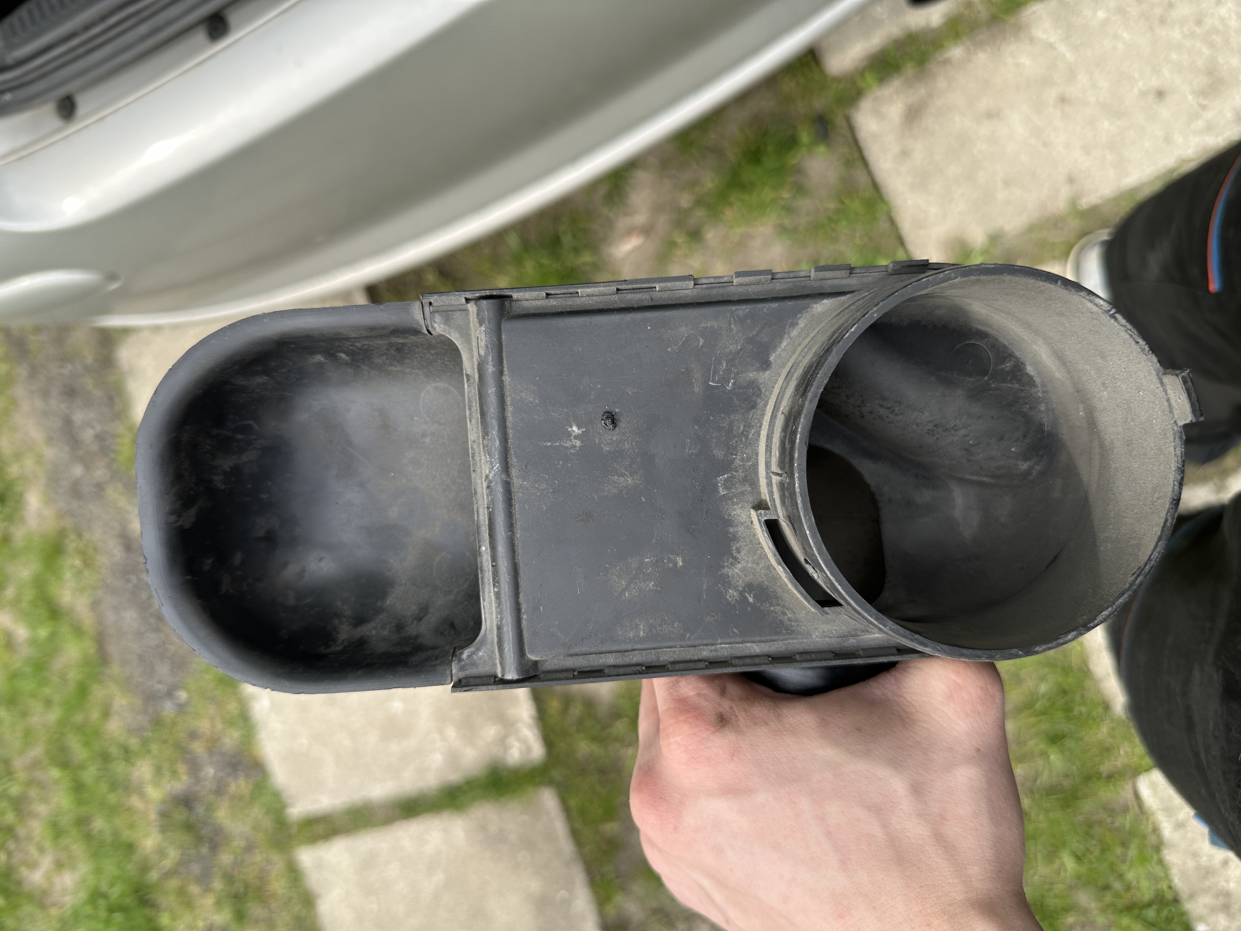

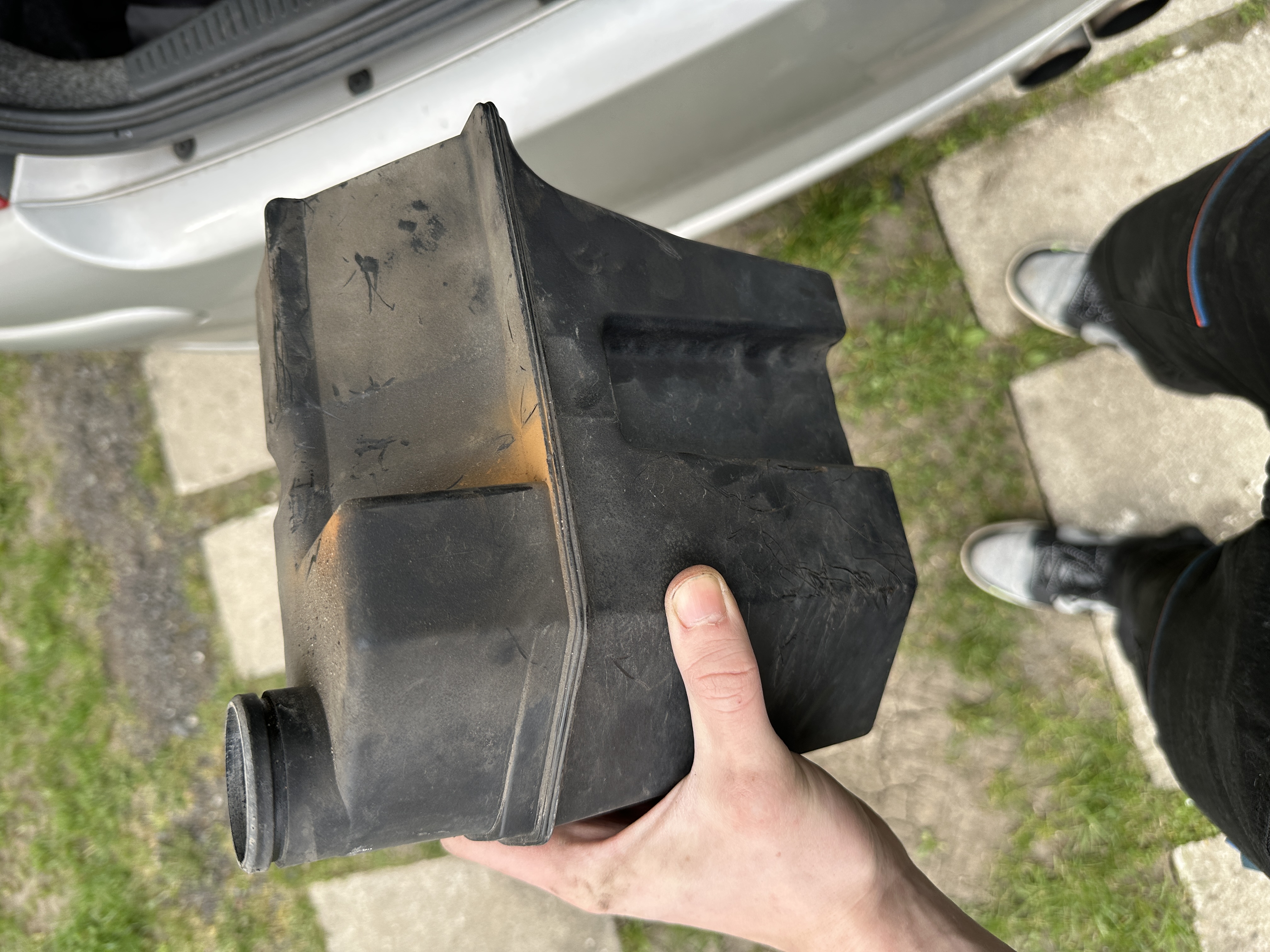

No, první je hned na začátku jako vstup sání a ma otvor dolu na (podle me) kondenzační (je prazdna a ma vespod dírku) a třetí je napojena přímo na filtrbox a ma nahoře otvor (přikládám fotky). Nejspis nechám pouze tu u filtrboxu a natahnu si hadici od masky až k filtrboxu, protože mezi první a druhou “krabickou” je mezera a obě mají odlišný průměr (60mm a prvni má 65mm) a ja nemohu sehnat hadici s těmito rozměry takže řešení bude asi takové :D

To na druhém obrázku je rezonanční komora. Má zlepšovat efektivitu sání v určitém spektru otáček. To první je z čela nasazené na filtrbox a je to specifikum ZRa... možná to nějak optimalizuje sání, ale spíš bych řekl, že to tam je kvůli zvuku ze sání. No a na to je napojený sací "šnorchl" pod světlem. Vše to má na sebe pasovat. Pokud ne, tak tam máš nějakou část z jiné motorizace, protože vetší filtrbox a asi tu část před ní má jen ZR 1.8.
