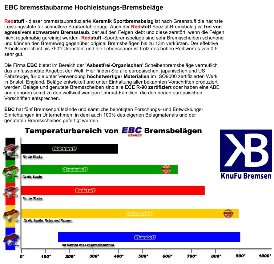

Dokonce jsem zelene EBC desticky sjel po pouhych 10.000 km v rychlem tempu, ale kotouce drzi. Desticky uz jsem teda dal zlute a zatim stihaji...

Jestli jsi ty EBC Greenstuff jezdil i na okruhu tak je jasné, že šly do kytek tam nepatří ani Redstuffy

Jo, jo. Uz kdyz jsem ty zelene desky kupoval, tak jsem si vsiml, ze je nedoporucuji na okruh... a meli pravdu 8)

Taky bych měl asi časem zainvestovat žlutý.... mezi obyčejnýma deskama jsem zatím nenašel nic, co by fungovalo dle mého gusta....

Jojo.... ten komplet nemá moc smysl. A ten set se zelenýma deskama je škoda peněz. Od EBC má smysl brát fakt asi jen ty žlutý, jinak to bude srovnatelný s obyč deskama.
