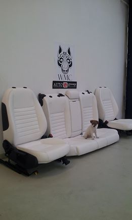

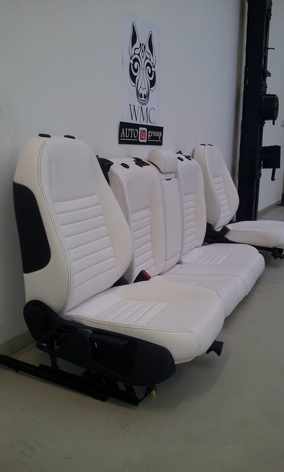

a ať sem nedávám jen svý problémy tak přikládám sem příklad mé práce sedačky audi A4
děkuju moc za případné připomíny či odpovědi, Martin

Pěkná práce

To vypadá velice pěkně. Klobouk dolů.
