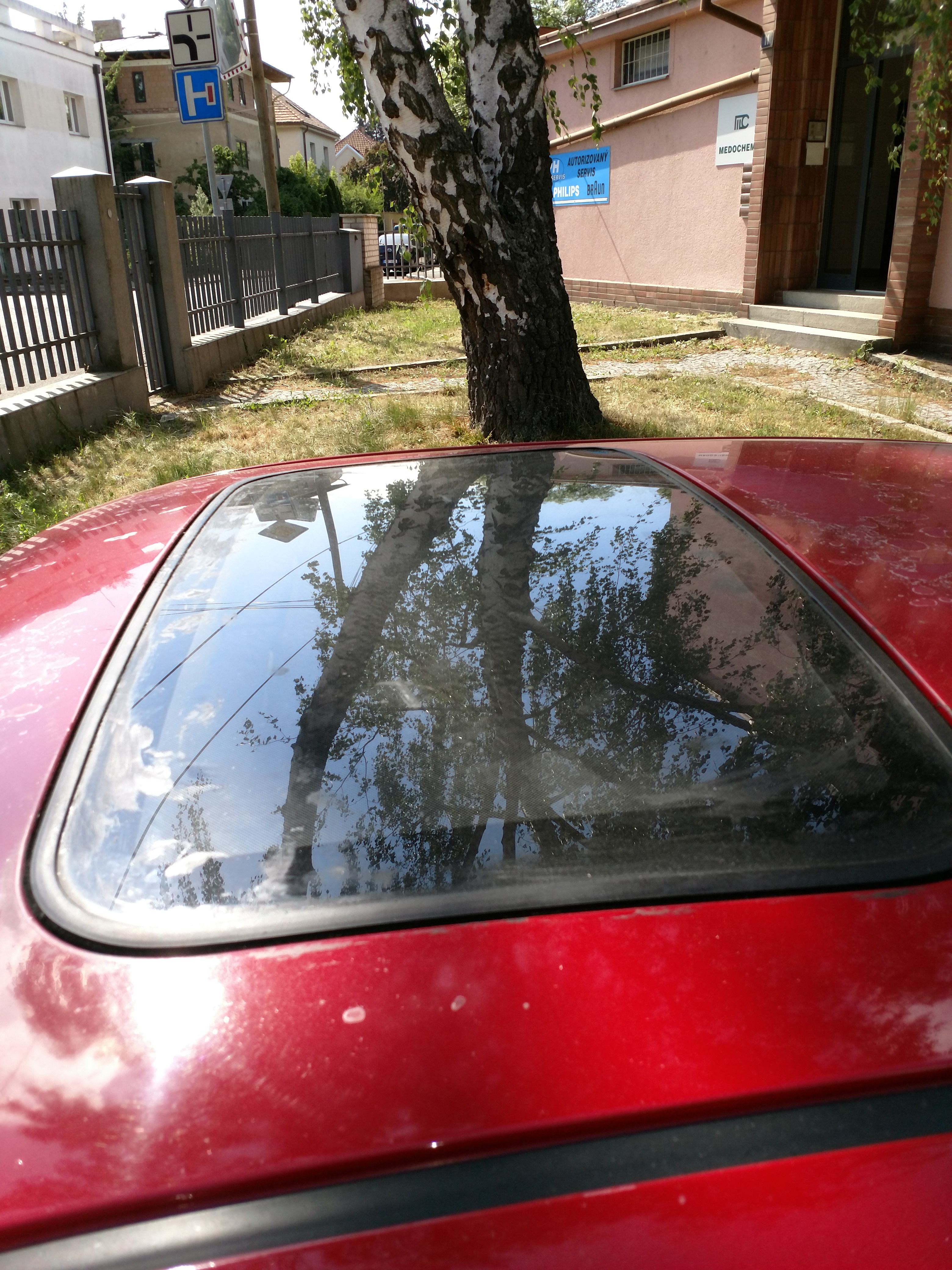

Tak, konečně jsem se dostal k výměně těsnění střešního okna. A taky jsem se konečně tím pádem dozvěděl, proč to prodával i s tou tubou kitu. Práce na 3,5 hodiny, ufff. No, proč tolik? Sklo je totiž na železném rámu přilepeno právě tím gumolepidlem. Což o to, dostat to sklo dolu šlo snadno (zvlášť když tam už samo o sobě moc nedrželo). Těsnění bylo hezky ošoupané a zpuchřelé, mělo nárok protékat. Horší to ale bylo s tím lepidlem na rámu, to jsem musel odřezávat po kouskách, jelikož to na tom rámu drželo tak silně, že ty zbytky, co odřezat nešli jsem musel odbrousit měděným kartáčkem a to dost dlouho trvalo. Nakonec se ale výměna povedla a po zaschnutí to prošlo i zátěžovým testem v automyčce...ani kapka dovnitř, paráda :-)

Příspěvek od Trunda » stř kvě 09, 2018 11:05
Gratulace :-)
